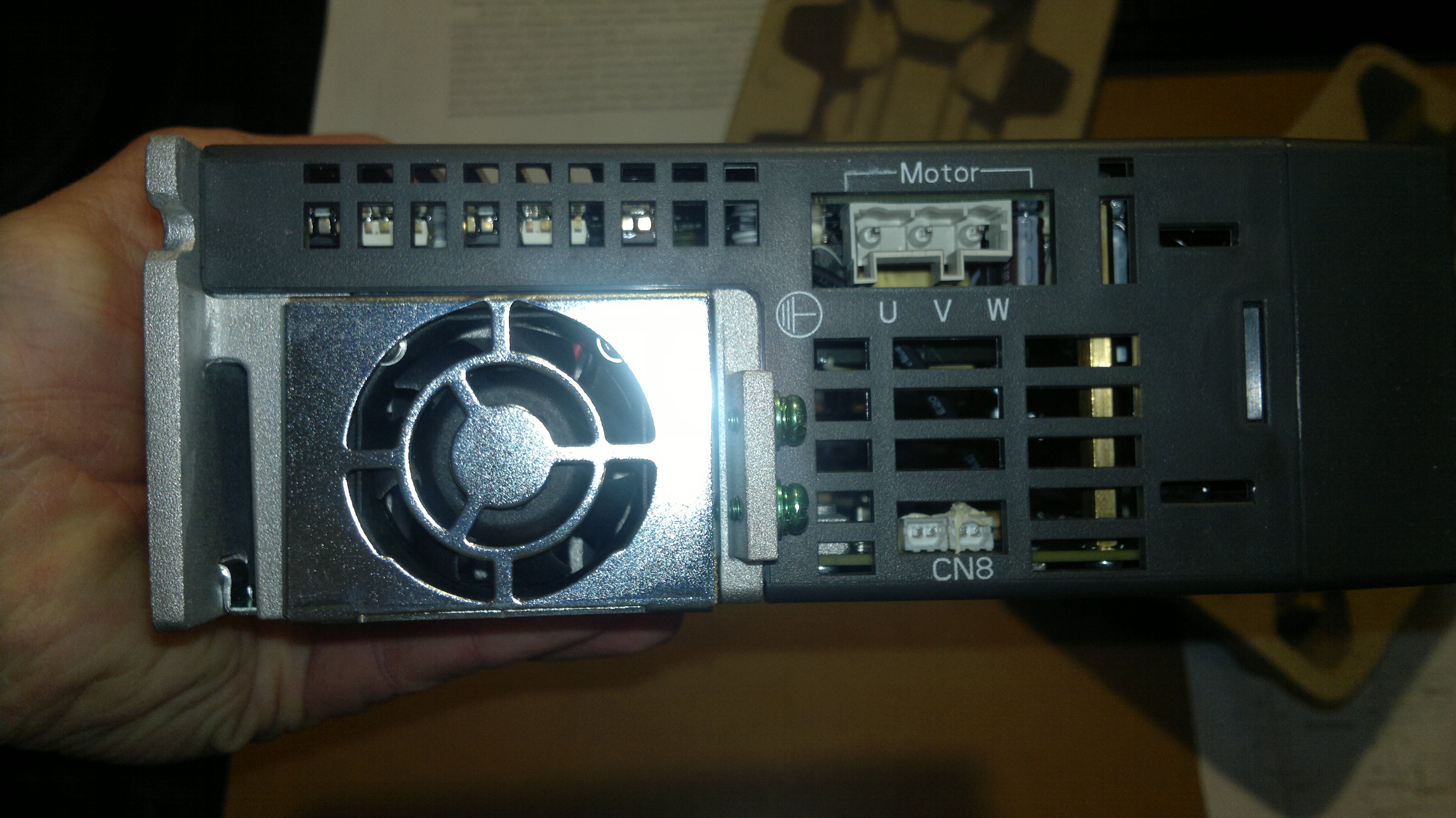

Пытаюсь понять как запустить в тестовом режиме.
