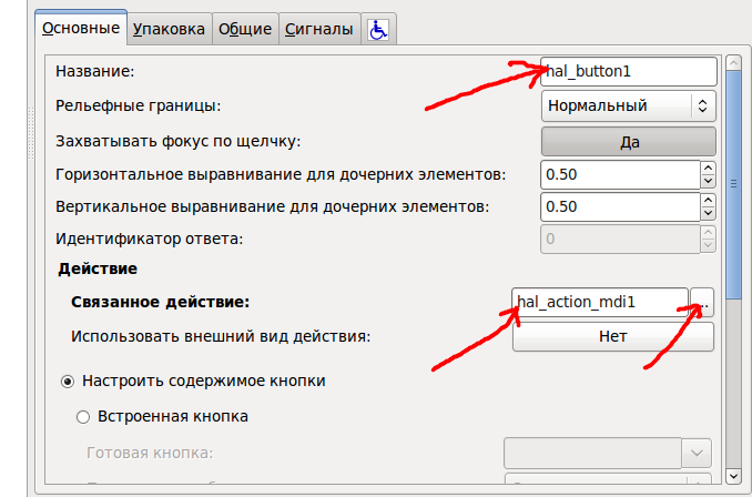

с кодом разберусь.я не могу этот код нормально запустить с кнопки .максимум 1строчку ,в какую сторону смотреть,Action_MDI Toggle -понял что тоже пропихнуть можна 1строчку

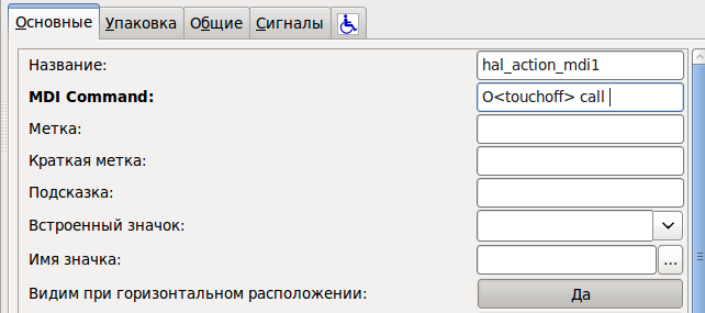

думаю через Action_MDI Toggle надо делать
а с ладдером тоже доделаю по любому :)
Сообщения: 8340
Репутация: 1589
Re: GladeVCP и PyVCP для начинающих
Сообщение nkp »
Виталий писал(а):Action_MDI Toggle -понял что тоже пропихнуть можна 1строчку
Сейчас запустил через кнопку на glade панели файл ж-кода 80 строк
все работает :wik:

Сообщения: 8340
Репутация: 1589
Сообщение nkp »
файл:
touchoff.ngc
(94 байт) 1178 скачиваний
в папку nc_files.
А в панель:
Виталий
Сообщения: 223
Зарегистрирован: 26 янв 2012, 20:30
Откуда: Полтава
Сообщение Виталий »
в mdi comand я тоже самое писал ,а как дальше,хал вязать надо
Сообщения: 8340
Репутация: 1589
Сообщение nkp »
Виталий писал(а):хал вязать надо
не пойму-что вязать
привязываешь к своей кнопке hal_action_mdi1: после нажатия-выполняется файл

спасибо .теперь доступно
