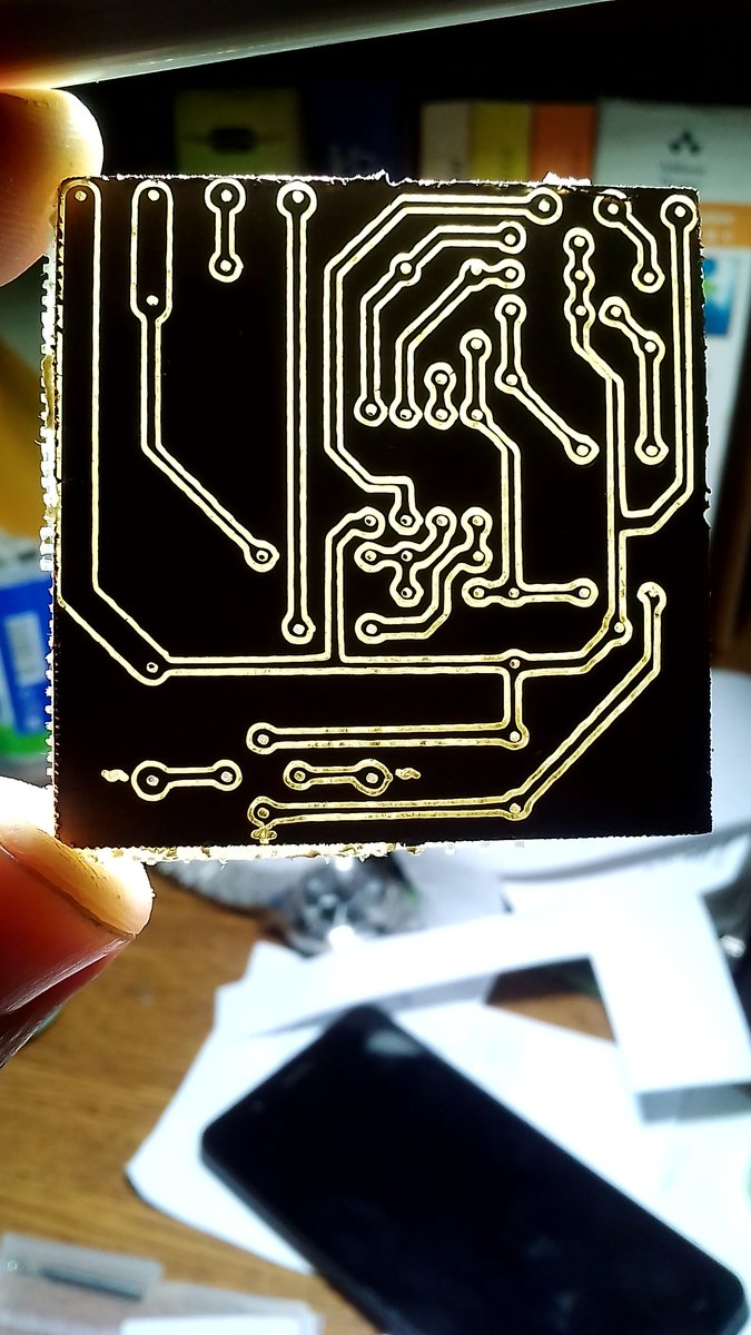

iMaks-RS писал(а):шкрябинг=возврат к химозе, из-за которой и был "станок" собственно приобретён..
После долгих месяцев гребли со станком, такие результаты:
iMaks-RS писал(а):
IMG_20180203_224413%5B1%5D.jpg (3498 просмотров) <a class='original' href='./download/file.php?id=131539&mode=view' target=_blank>Загрузить оригинал (164.09 КБ)</a>
печаль-тоска..
В таком случае, может уж лучше вернуться к химии? Причем с фоторезистом, перекисью и дешевыми китайскими масками сейчас это совсем всё просто стало, не воняет, не пачкается, результат великолепный. А станок никуда не девается, сверлит и режет по контуру, без всяких извратов, работает по назначению.
P.S. Хотя, я смотрю столько сторонников грызошкрябомилинга, что сформировался "другой" лагерь, типа кэнон и никон, айос и андроид..
Последний раз редактировалось SerЫй 05 фев 2018, 15:31, всего редактировалось 1 раз.

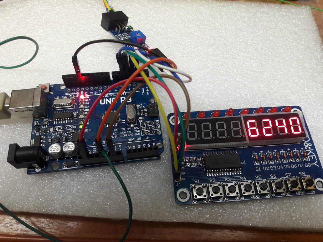

dale писал(а):Сейчас как раз переделываю индикатор оборотов шпинделя (хочу приделать на постоянной основе), если интересно - могу замерить и выложить как у меня соотносятся попугаи и оборты

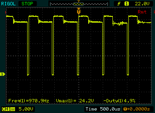

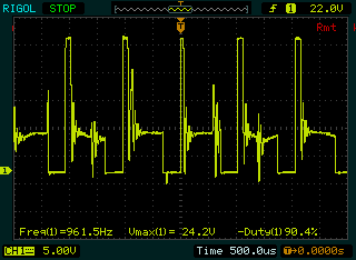

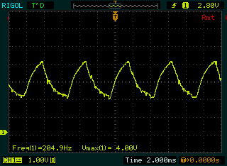

Да, конечно интересно.
ХИНТ: и если технически это возможно - замерить скважность ШИМ (для полноты картины).

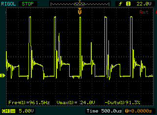

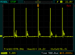

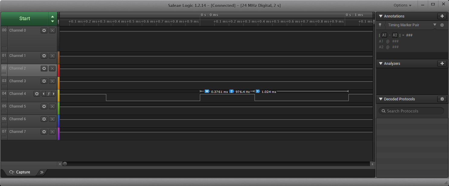

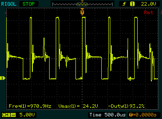

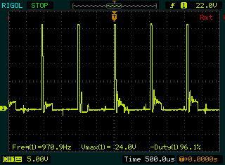

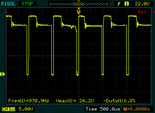

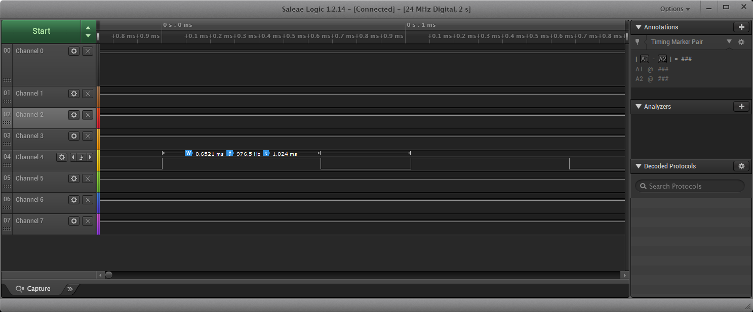

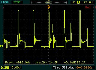

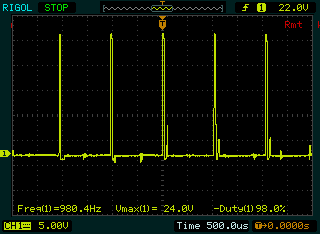

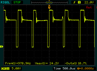

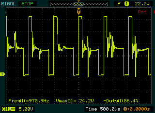

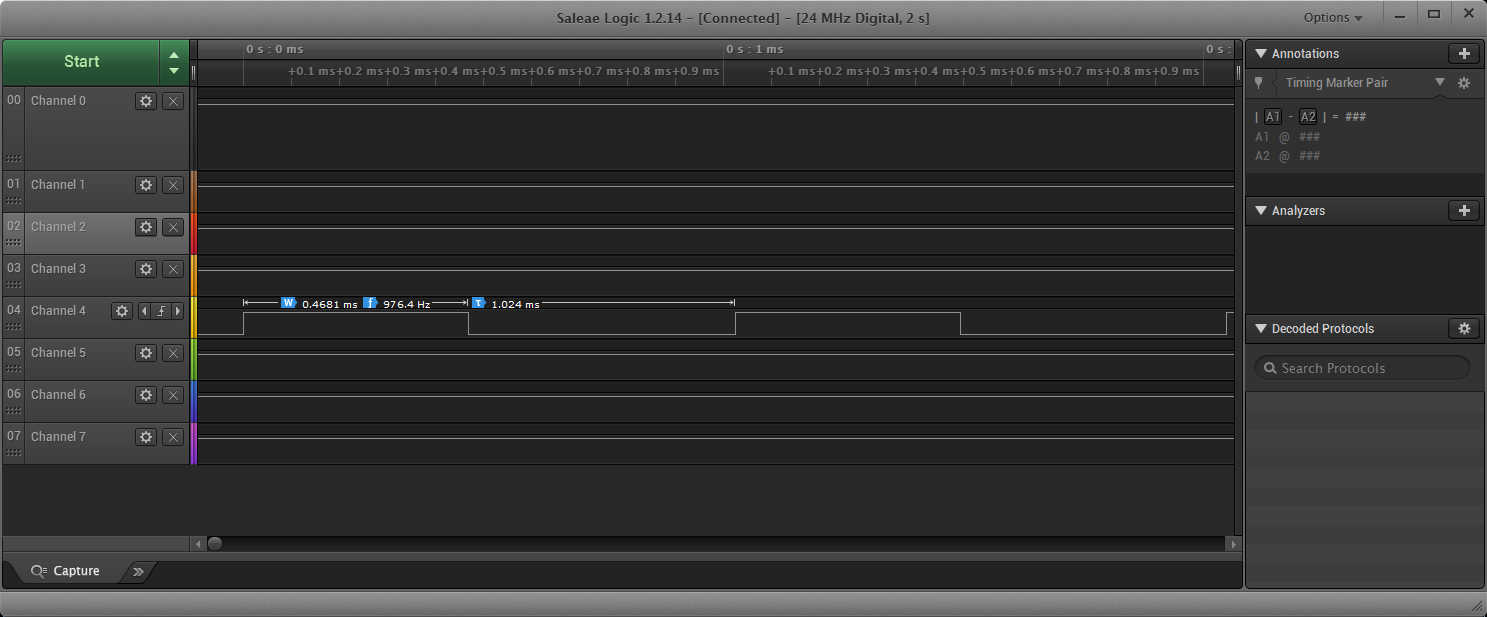

Выкладываю замеры.
Чем измерял - оптический датчик на отражение от шпинделя, на шпинделе два черных куска изоленты (два - для симметрии и для повышения точности). Пока все еще тестовая версия, сделанная на скорую руку из ардуины + индикатор + готовый датчик. Сначала начал делать сам, но потом набрел на статью с готовым вариантом - за основу взял ее с небольшими изменениями (я так понимаю человек с этого-же форума, спасибо ему за статью).
http://samopal.pro/cnc-new-3/.
Проверка измерений:
Сигнал с датчика (развернул датчик вертикально - стало хуже по сигналу, но измеряет так-же). Скорость стоит 200 попугаев. Частоту надо делить на два - два импульса на оборот :

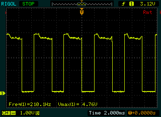

Это приходит с датчика
Синнал после компаратора (идет уже на вход прерывания ардуины):
Собственно замер:
F-200_cr.JPG (3418 просмотров) <a class='original' href='./download/file.php?id=131623&mode=view' target=_blank>Загрузить оригинал (444.29 КБ)</a>
Скорость двигателя у меня почему-то временами немного плавает - даже на слух слышно. Поэтому тут при измерениях так-же есть разбег. У меня уже что-то на мотор есть нехорошие подозрения.

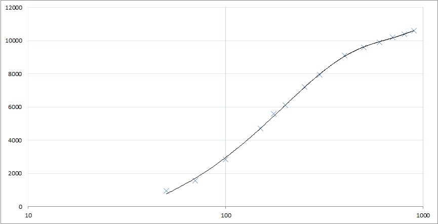

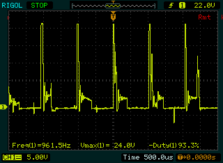

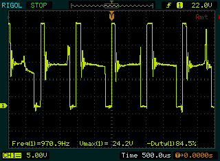

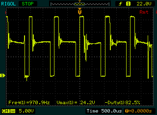

Собственно замеры, привожу данные + осциллограммы (скважность отображет фигню - из-за формы сигната).
50 попугаев, делает вид что крутится, писк неприятный, 950 оборотов в минуту:
70 попугаев, 1550 оборотов в минуту:
100 попугаев, 2850 оборотов в минуту:
150 попугаев, 4700 оборотов в минуту:
175 попугаев, 5600 оборотов в минуту:
200 попугаев, 6100 оборотов в минуту:
250 попугаев, 7200 оборотов в минуту:
300 попугаев, 7950 оборотов в минуту:
400 попугаев, 9100 оборотов в минуту:
500 попугаев, 9600 оборотов в минуту:
600 попугаев, 9900 оборотов в минуту:
700 попугаев, 10200 оборотов в минуту:
800 попугаев, 10400 оборотов в минуту:
900 попугаев, 10600 оборотов в минуту:
Значения немного плавают - усредненные.

dale писал(а):Выкладываю замеры.
Большое спасибо.
Пошёл осмыслять.
Но выходит, что регулировка нелинейная :thinking:
ХИНТ: она должна и для лазера тоже быть существенно нелинейной...

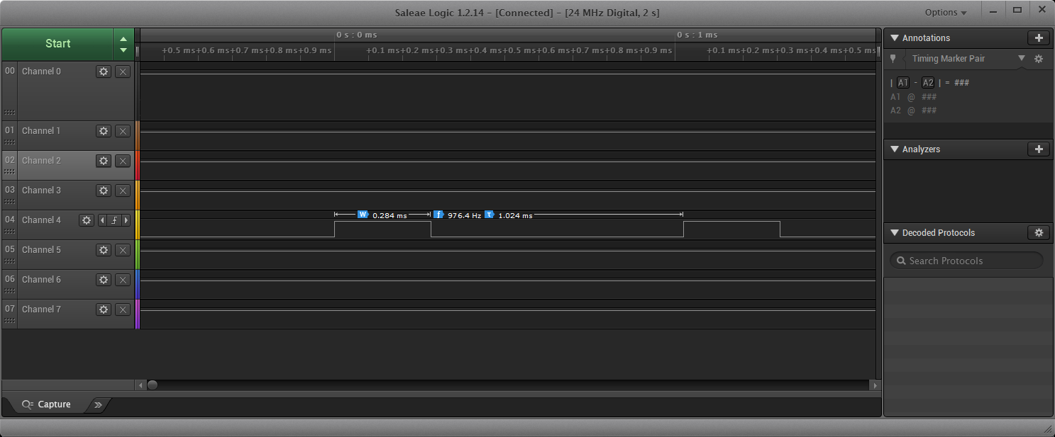

peratron писал(а):Но выходит, что регулировка нелинейная
регулировка линейная
шим на выходе в прямой пропорции к заданной S
тут описано https://github.com/gnea/grbl/wiki/Grbl- ... -speed-rpm
если хотеть прямую пропорцию - то надо нормальный ttl драйвер на шпиндель и сигнал снимать до ключа, с контроллера.
к лазеру кстати это еще больше относится, если драйвер его без ttl и подключать напрямую питанием в порт который как laser помечен на дятле то никакой регулировки не будет, только два режима - "еле светит" и "почти на полную"

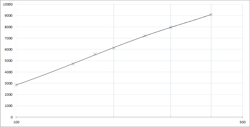

Прямо пропорционально, но эта пропорциональность нелинейная и не логарифмическая, судя по Вашим результатам.
Spindel_line.jpg (3320 просмотров) <a class='original' href='./download/file.php?id=131663&mode=view' target=_blank>Загрузить оригинал (47.79 КБ)</a>
Spindel_log.jpg (3320 просмотров) <a class='original' href='./download/file.php?id=131664&mode=view' target=_blank>Загрузить оригинал (36.71 КБ)</a>
Хотя, в диапазоне от 100 до 400 едениц зависимость является логарифмической

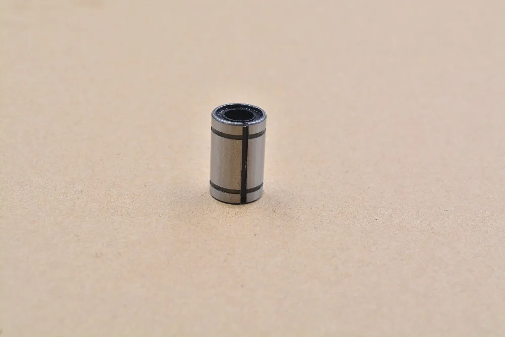

Вариант - разрезные линейники с возможностью подстройки:
https://ru.aliexpress.com/item/LM8UU-8m ... 35563.html
:thinking:

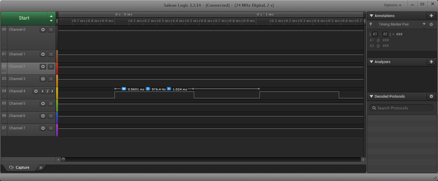

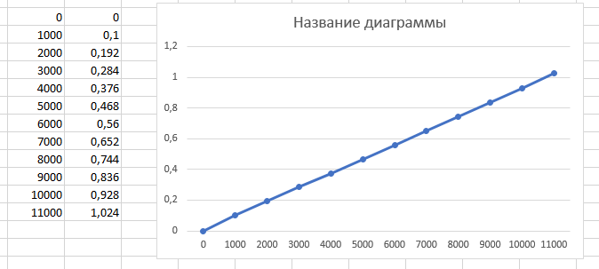

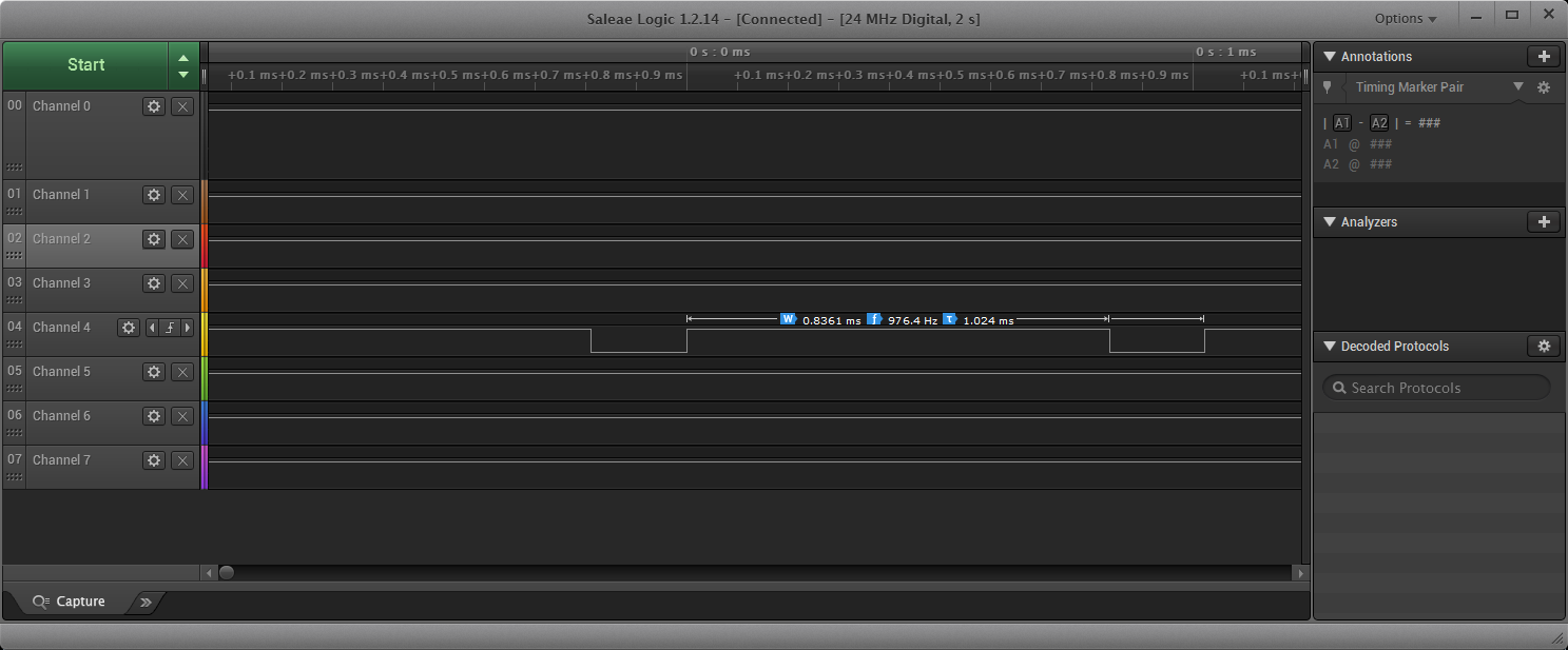

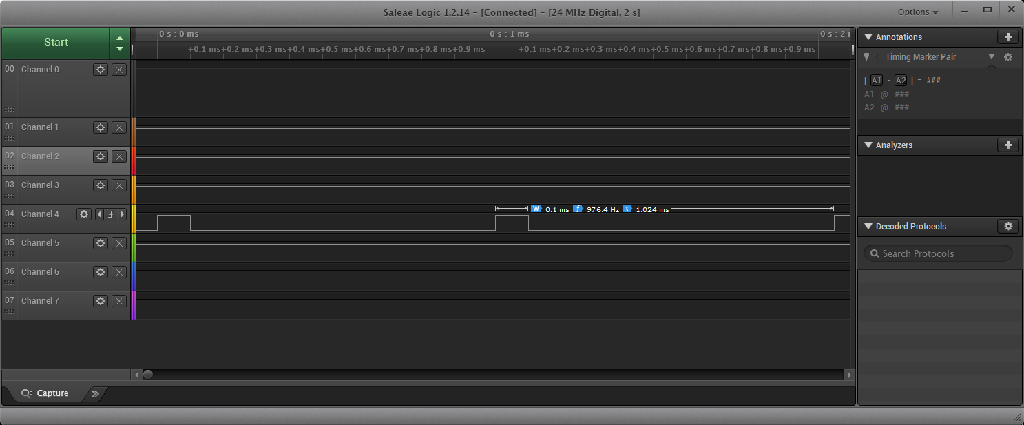

peratron писал(а):ЗЫ: нужны прямые замеры зависимости код > ШИМ.
выше ссылка на страницу автора с описанием этого.
можно еще открыть исходник и там найти где задается шим.
ну и замеры во вложении.
ЗЫ: шпиндель 250Вт 11000 оборотов, подключен через ttl драйвер
grbl и candle настроены соответственно под него
реально выдаваемое количество оборотов соответствует выставленной цифре в candle (+-25 из-за дискретности значений ШИМ)
график
график
11000 (3269 просмотров) <a class='original' href='./download/file.php?id=131686&mode=view' target=_blank>Загрузить оригинал (68.1 КБ)</a>
11000
10000 (3269 просмотров) <a class='original' href='./download/file.php?id=131687&mode=view' target=_blank>Загрузить оригинал (69.79 КБ)</a>
10000
9000 (3269 просмотров) <a class='original' href='./download/file.php?id=131688&mode=view' target=_blank>Загрузить оригинал (69.84 КБ)</a>
9000
8000 (3269 просмотров) <a class='original' href='./download/file.php?id=131689&mode=view' target=_blank>Загрузить оригинал (69.67 КБ)</a>
8000
7000 (3269 просмотров) <a class='original' href='./download/file.php?id=131690&mode=view' target=_blank>Загрузить оригинал (69.86 КБ)</a>
7000
6000 (3269 просмотров) <a class='original' href='./download/file.php?id=131691&mode=view' target=_blank>Загрузить оригинал (69.76 КБ)</a>
6000
5000 (3269 просмотров) <a class='original' href='./download/file.php?id=131692&mode=view' target=_blank>Загрузить оригинал (69.79 КБ)</a>
5000
4000 (3269 просмотров) <a class='original' href='./download/file.php?id=131693&mode=view' target=_blank>Загрузить оригинал (69.77 КБ)</a>
4000
3000 (3269 просмотров) <a class='original' href='./download/file.php?id=131694&mode=view' target=_blank>Загрузить оригинал (69.78 КБ)</a>
3000
2000 (3269 просмотров) <a class='original' href='./download/file.php?id=131695&mode=view' target=_blank>Загрузить оригинал (69.63 КБ)</a>
2000
1000 (3269 просмотров) <a class='original' href='./download/file.php?id=131696&mode=view' target=_blank>Загрузить оригинал (69.85 КБ)</a>
1000

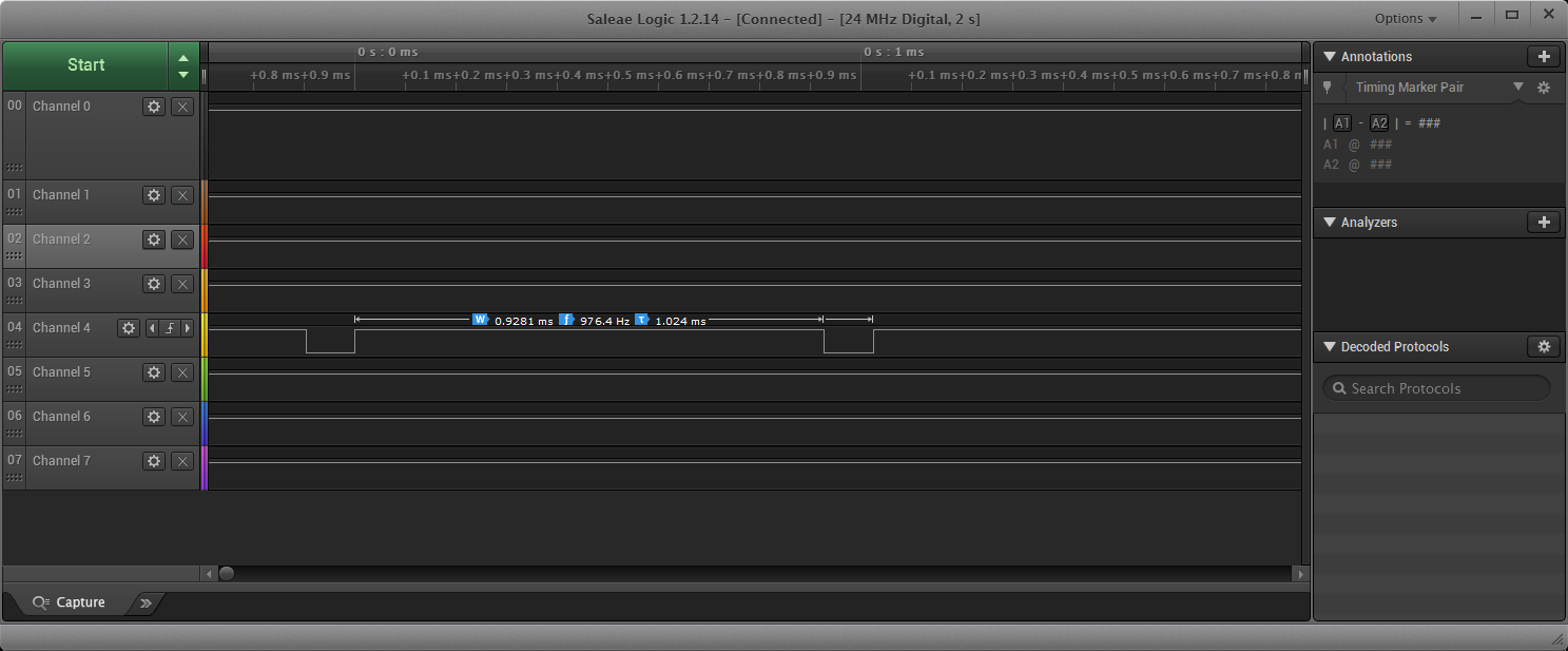

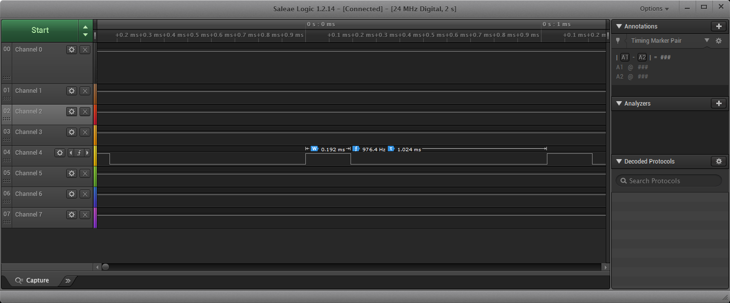

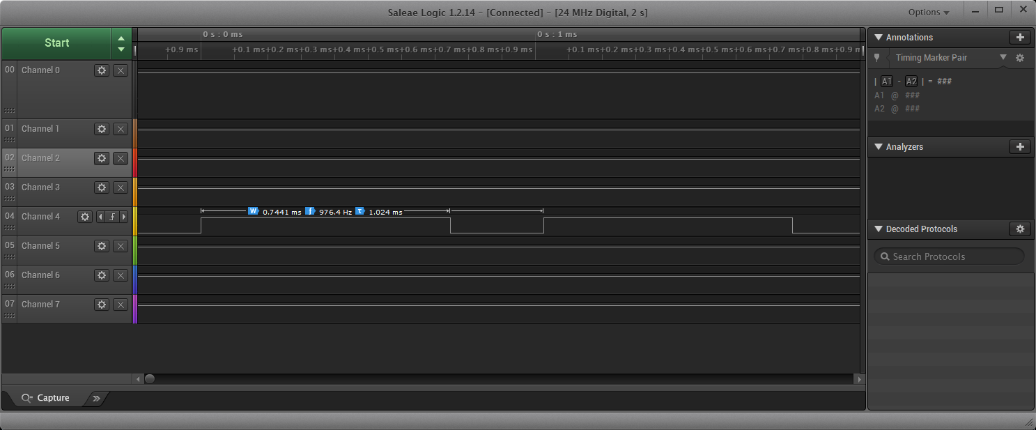

peratron
Сообщения: 602
Репутация: 36
Настоящее имя: Eugene
Сообщение peratron »
dale писал(а):Теоретически в этом есть смысл, если линейым БП выставить напряжение для той-же скорости шпинделя, то на мылых оборотах писка нет (по сравнению с такой-же скоростью при питании от ШИМа).
А причём тут писк?
Наплевать про него и забыть - работе он никак не мешает, тем паче, что если и проявляется - то на не-рабочих режимах.
У меня, к примеру на всех разумных режимах не пищит.

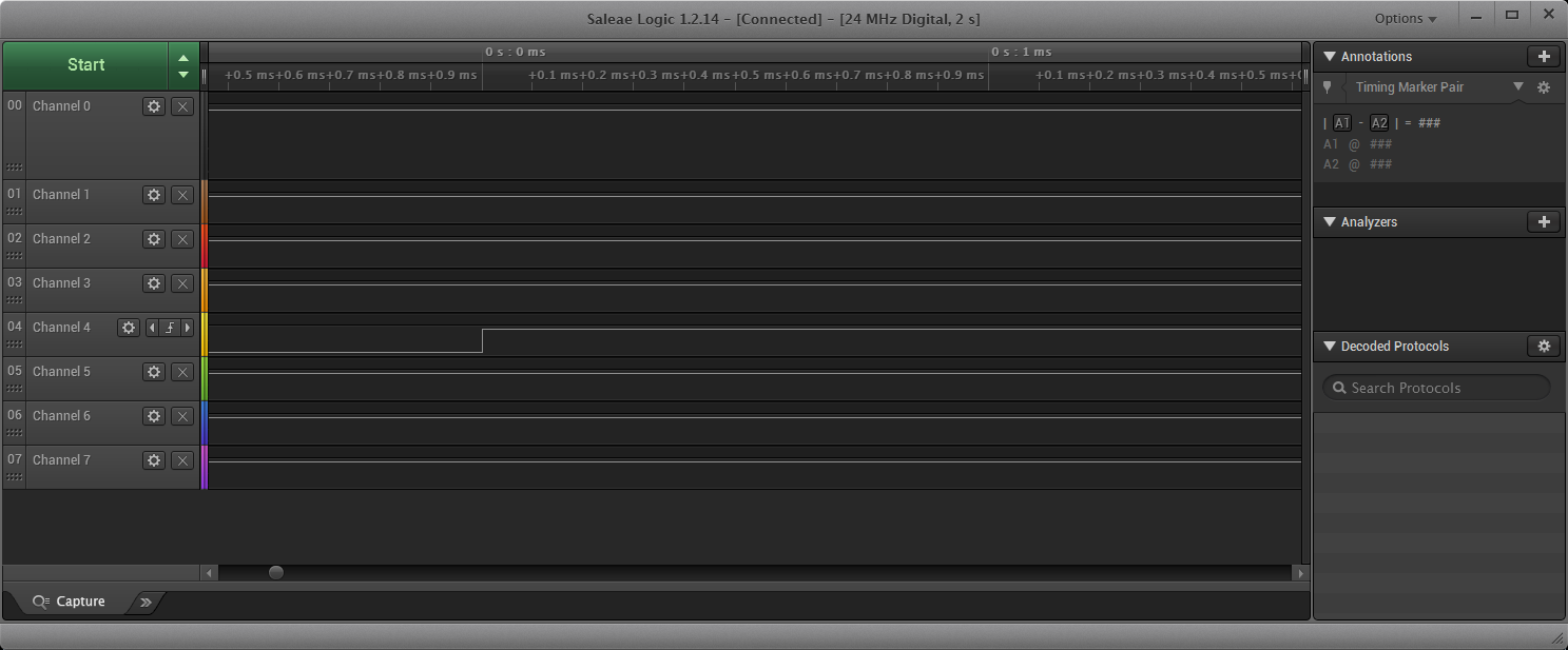

dale писал(а):И, скорее всего, там как раз будет линейная (или близкая) зависимоть напряжение-скорость.
Линейность зависимости оборотов хх от напряжения питания - это теоретически обусловленное свойство электромашин с постоянным магнитом.
ШИМ - регулятор сам по себе линейный от скважности.
Так, что нелинейность целиком обуславливается нелинейной зависимостью ШИМ от кода - и ничем иным.
Что, к слову, подтверждается осциллограммами - для чего я их и запрашивал.
Значит нелинейность - целиком продукт МК-управления. Вопреки документации (её ещё не анализировал - надо будет проверить своими средствами, что б было надёжней).
dale писал(а):А смысл ? Все равно это попугаи, причем возможно у каждого свои (в смысле каждый для себя опытным путем находит при каких параметрах лучше работать).
Смысл - разъяснить для себя непонятку: расхождение теории с практикой - напрягает. А уж расхождение практики с документацией - тем паче.
Разумеется, этот баг - не смертельный и работать можно без заморочек. Но уж делать - так делать...
