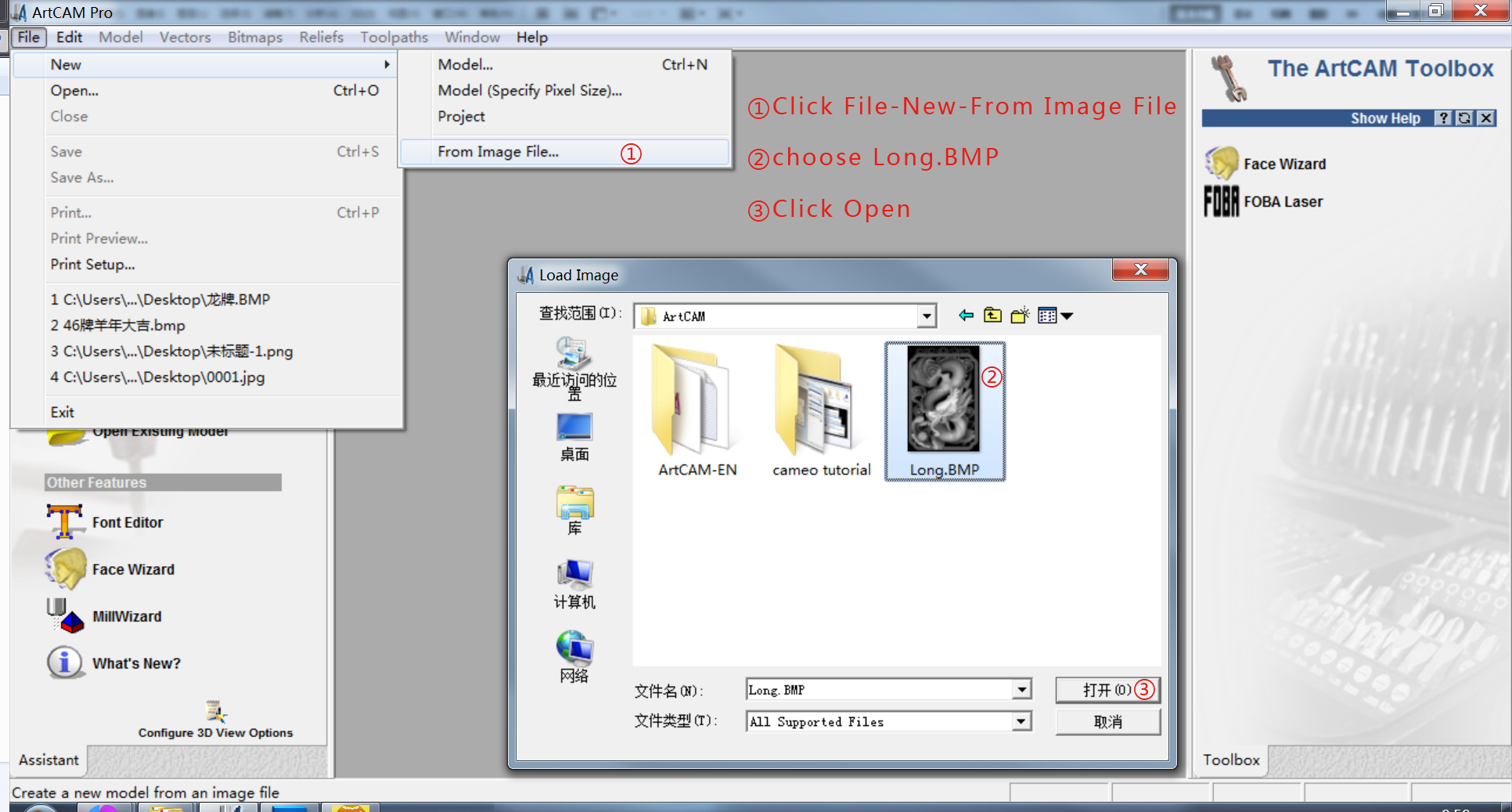

Macgot писал(а):А можно выложить все эти картинки?
Да, можно...........
01.jpg (3474 просмотра) <a class='original' href='./download/file.php?id=131578&mode=view' target=_blank>Загрузить оригинал (861.53 КБ)</a>

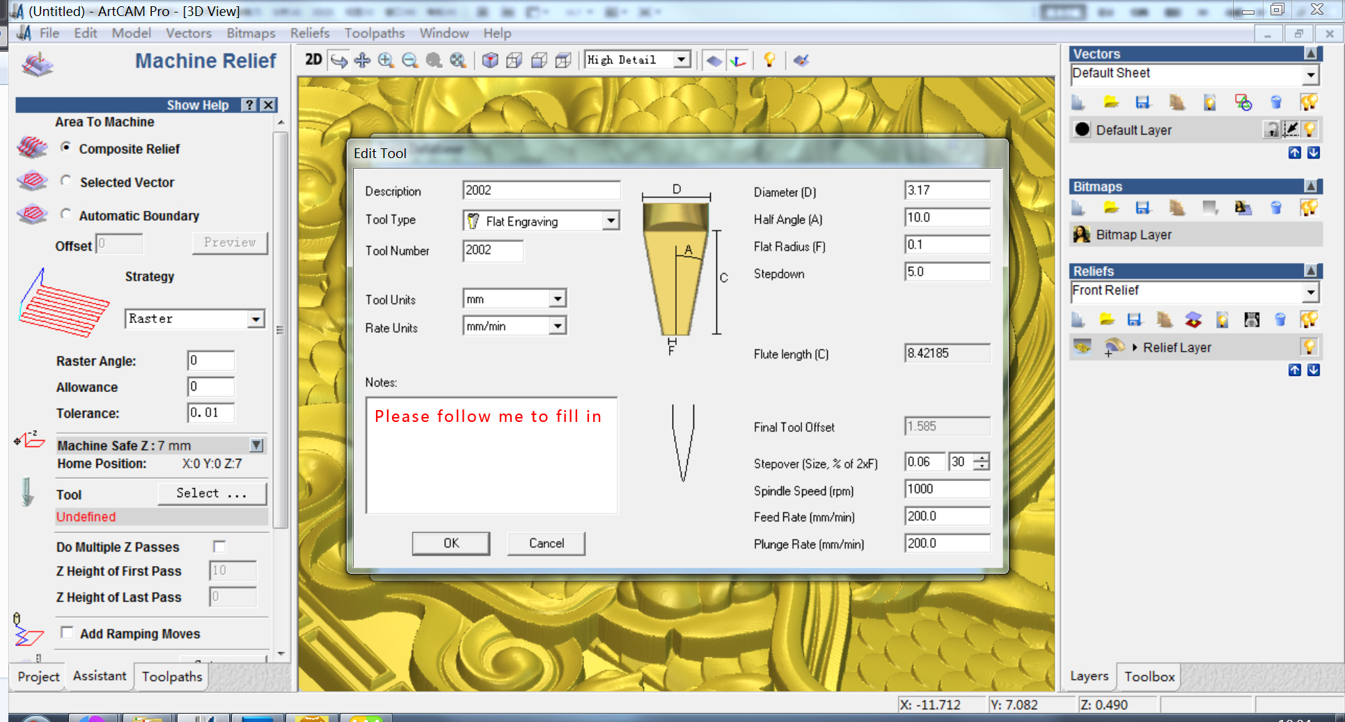

02.jpg (3474 просмотра) <a class='original' href='./download/file.php?id=131579&mode=view' target=_blank>Загрузить оригинал (680.95 КБ)</a>
