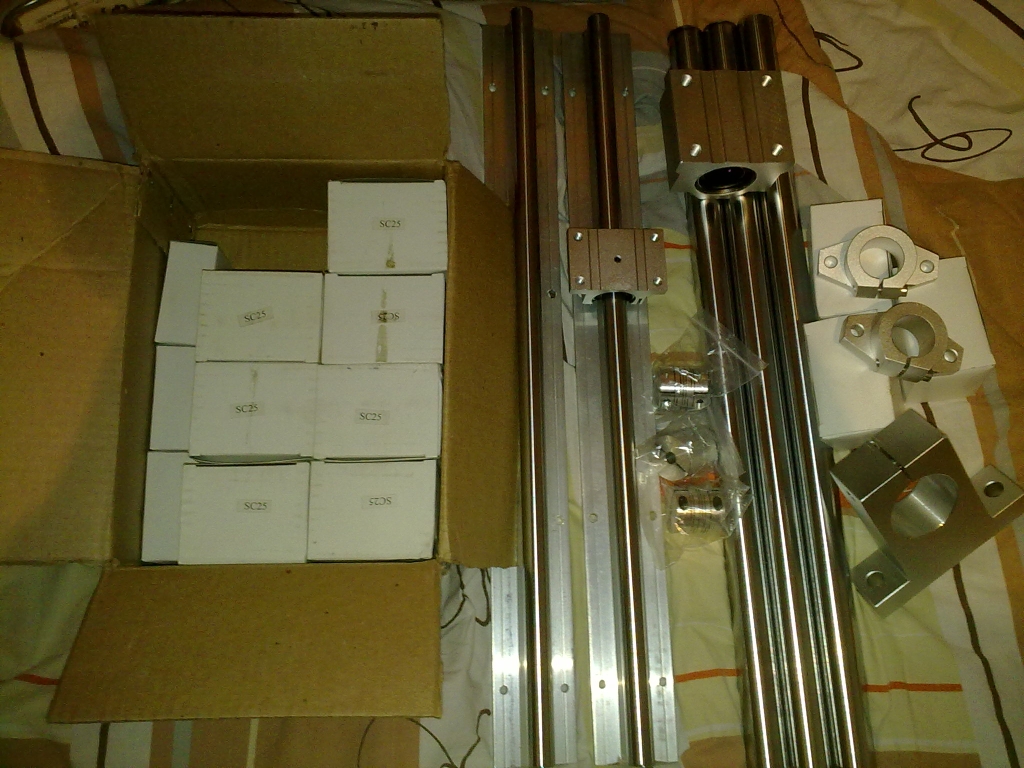

Получил вторую посылку :cheesy: :cheesy: :cheesy: Она оказалась в четыре раза дороже и по весу в четыре раза тяжелее первой!!! А вот общий вид двух посылок:
p3.jpg (2909 просмотров) <a class='original' href='./download/file.php?id=1973&mode=view' target=_blank>Загрузить оригинал (553.71 КБ)</a>
Все не стал распаковывать. Много всего :) И так:
  • две рельсы с валами на 16;
  • четыре опорных модуля с линейными подшипниками (с регулировкой прижатия) для валов на 16 (на фотке один установлен на вал, три лежат в общей коробке в маленьких коробочках);
  • три вала на 25 (на этот раз отпилили не меньше, а намного больше :) );
  • 8 опорных модулей с линейными подшипниками для валов на 25 (здоровые, заразы, даже не ожидал, просто монстры - на фотке один на валах лежит, семь остальных в общей коробке);
  • 8 опор для валов на 25 (лежат правее валов, в одной коробочке две штучки);
  • три муфты 6,35 на 8 мм (красивая вещица, как она сделана так и не понял);
  • держатель шпинделя на 43 мм.
Подшипники - это что-то. Бегают по валам спокойно, как будто вобще внутри них ничего нет, однако люфта вобще не ощущается, по крайней мере не шевелятся. Открытые подшипники на 16 имеют болтик для регулировки силы прижатия (или как это называется).
В общем доволен как слон :cheesy: Пурлоджик не пожалел упаковки и скотча :) Все упаковано просто идеально и рассовано по коробочкам в пакетиках. Осталось все это как то собрать :)

Интересно)... а скока это по отдельности стоит? .. проскочила мысль коммерческого проекта изготовления для хоббистов)

На сайте пурлоджика есть все цены, но могу и здесь написать:
рельса 0,5 метра - 980 (но цена у них за метр 1960, если брать как я на полметра, то соответственно пересчитывают);
вал на 25 0,5 метра - 840;
опорный модуль с линейным подшипником с регулировкой на 16 разрезной - 665;
опорный модуль с линейным подшипником на 25 - 630;
опора (держатель) для вала на 25 - 175;
муфта 6,35 на 8 (но у них много моделей) - 420;
держатель шпинделя на диаметр шейки 43 мм - 1330.
Плюсуйте сюда доставку курьерской компанией - у меня за две посылки вышло 3000. Чем тяжелее посылка, тем дороже, а также еще фирменная упаковка - тоже плюс. В итоге получилось примерно 21 тысяча.
Ах да, забыл. Электронику брал на другом сайте: контроллер - примерно 3000, три движка по 1300, блок питания на 24 вольта (вот не помню, почти 1500). За все почти 30000.

Эх красота :cheesy: !!! Как они на этот раз направляющие нарезали, нормально или как в прошлый раз?
По станине уже все придумал? Есть чертежи?
А что за сайт с контроллером, и что за контроллер и движки?

Nick, времени пока нет, после работы сижу - в глазах спички... Скоро с отцом будем гараж ремонтировать, заодно станком займусь. Самому уже хочется побыстрее собрать, но не получается. Единственное, что могу сообщить - решил перевернуть стол на 90 градусов, и теперь будет не 200 на 300, а 300 на 200. И ось Y станет осью Х и наоборот. Тем самым станок будет немного меньше по размерам и станет почти квадратным. Уже сделал шаблон под фрезер, чтобы сделать сам стол. Еще придется поднимать рельсы, потому как ось винта не совпадает с осью движка, низко получается. Валы оси Х решил не резать в размер, пускай торчат с одной стороны, вдруг пригодятся. Много непоняток с осью Z, хотя и упростил задумку покупкой линейных подшипников. В общем много всего...
Валы нарезали так же, плюс минус километр, но уже не в минус, а в плюс, т.е. вместо 500 мм нарезали 515 примерно и так далее. Обработку торцов не делают, только за деньги, ну да ладно, с валами легче, да и все равно мне на ось Z один вал резать придется.
Вся электроника в начале темы написана, сайт duxe.ru. Приобрел примерно месяца три назад.
вот если бы больше народу брало эти вещи
Не у всех есть такие деньги. У меня тоже не было, просто пересилил себя и занял сколько мог :) А вот на ШВП не хватило :(
