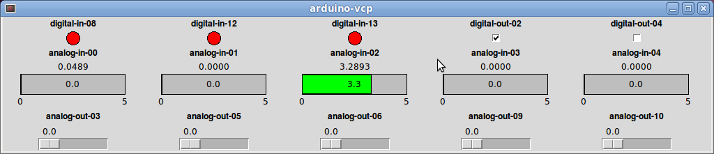

Re: Arduino EMC2 LinuxCNC - советы начинающим
Вообщем заработало но не очень :freak:
Снимок-arduino-vcp.png (4267 просмотров) <a class='original' href='./download/file.php?id=23329&mode=view' target=_blank>Загрузить оригинал (15.93 КБ)</a>
Чтобы заработало нужно в *.ру файле изменить
ser.write(chr(0x80 | (data >> 7)))
ser.write(chr(data & 0x7f))
state = (state+1) % 6
time.sleep(.001)
на
time.sleep(.001)
Но тогда получается примерно как у Тимы - галку поставил сигнал до Ардуины дойдет через 5 сек. И получится нажали Естоп и ждемс 5 сек :lol:
Проблема с обменом данных Ардуины. Возможно буфер забивается.

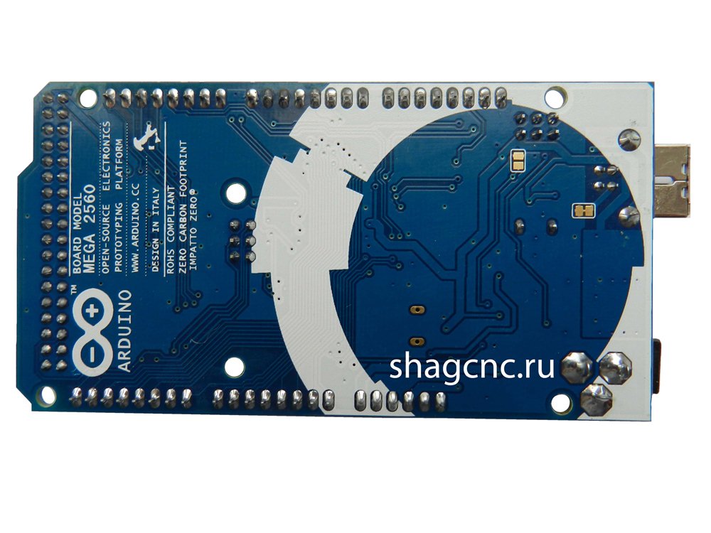

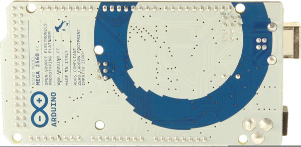

Тима писал(а):а разные - это какие?
Найди отличия
123.jpg (4267 просмотров) <a class='original' href='./download/file.php?id=23330&mode=view' target=_blank>Загрузить оригинал (58.39 КБ)</a>
321.jpg (4267 просмотров) <a class='original' href='./download/file.php?id=23331&mode=view' target=_blank>Загрузить оригинал (119.52 КБ)</a>
Если драйвера установлены под одну плату, суешь другую винда не видит просит установить драйвер, переустанавлиаешь тогда не видит другую.

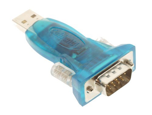

Как в Линухе посмотреть какой порт будет у такой штуки и видит ли Линух вообще
123.jpg (4240 просмотров) <a class='original' href='./download/file.php?id=23340&mode=view' target=_blank>Загрузить оригинал (30.77 КБ)</a>
Попробовать Ардуину через него повесить.
Ааа, нашел :) Прога Ардуины видит его как ttyUSB0
А в примерх автора именно этот порт используется :)
