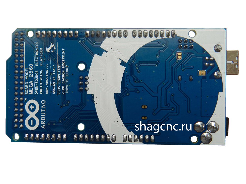

Re: Arduino EMC2 LinuxCNC - советы начинающим
Попробовал разные Ардуинки. Не заработало.
Что интересно: когда втыкаю Ардуинку в USB на ней загорятся светодиод ТХ тобишь Ардуинка выдает данные. Но стоит запустить ЕМС ТХ тухнет, загорается ТОЛЬКО RX. Словно Ардуинку затыкает ЕМС, и Ардуинка перестает выдавать данные.
Когда прошиваю Ардуинку то моргают оба светодиода TX/RX
Пробовал подключать к Ардуинке доп. питание
Пробовал поднять скорость до 19200
Все равно не работает.

Вообщем заработало но не очень :freak:
Снимок-arduino-vcp.png (4139 просмотров) <a class='original' href='./download/file.php?id=23329&sid=bf6e35570c8ad6d59f6231fa5993f51c&mode=view' target=_blank>Загрузить оригинал (15.93 КБ)</a>
Чтобы заработало нужно в *.ру файле изменить
ser.write(chr(0x80 | (data >> 7)))
ser.write(chr(data & 0x7f))
state = (state+1) % 6
time.sleep(.001)
на
time.sleep(.001)
Но тогда получается примерно как у Тимы - галку поставил сигнал до Ардуины дойдет через 5 сек. И получится нажали Естоп и ждемс 5 сек :lol:
Проблема с обменом данных Ардуины. Возможно буфер забивается.

Сообщения: 34042
Uno нет (ради интереса заказал сейчас)
Nano вроде нет, есть Leonardo http://www.ebay.com/itm/310634777706?ss ... 1497.l2649
и есть Due http://arduino.ru/Hardware/ArduinoDue
Сейчас попробую Due прошить, но для этого качается последняя - Beta версия Arduino 1.5.2 с поддержкой Arduino Due:

Сообщения: 34042
Как в Линухе посмотреть какой порт будет у такой штуки и видит ли Линух вообще
123.jpg (4112 просмотров) <a class='original' href='./download/file.php?id=23340&sid=bf6e35570c8ad6d59f6231fa5993f51c&mode=view' target=_blank>Загрузить оригинал (30.77 КБ)</a>
Попробовать Ардуину через него повесить.
Сообщения: 34042
Ааа, нашел :) Прога Ардуины видит его как ttyUSB0
А в примерх автора именно этот порт используется :)
