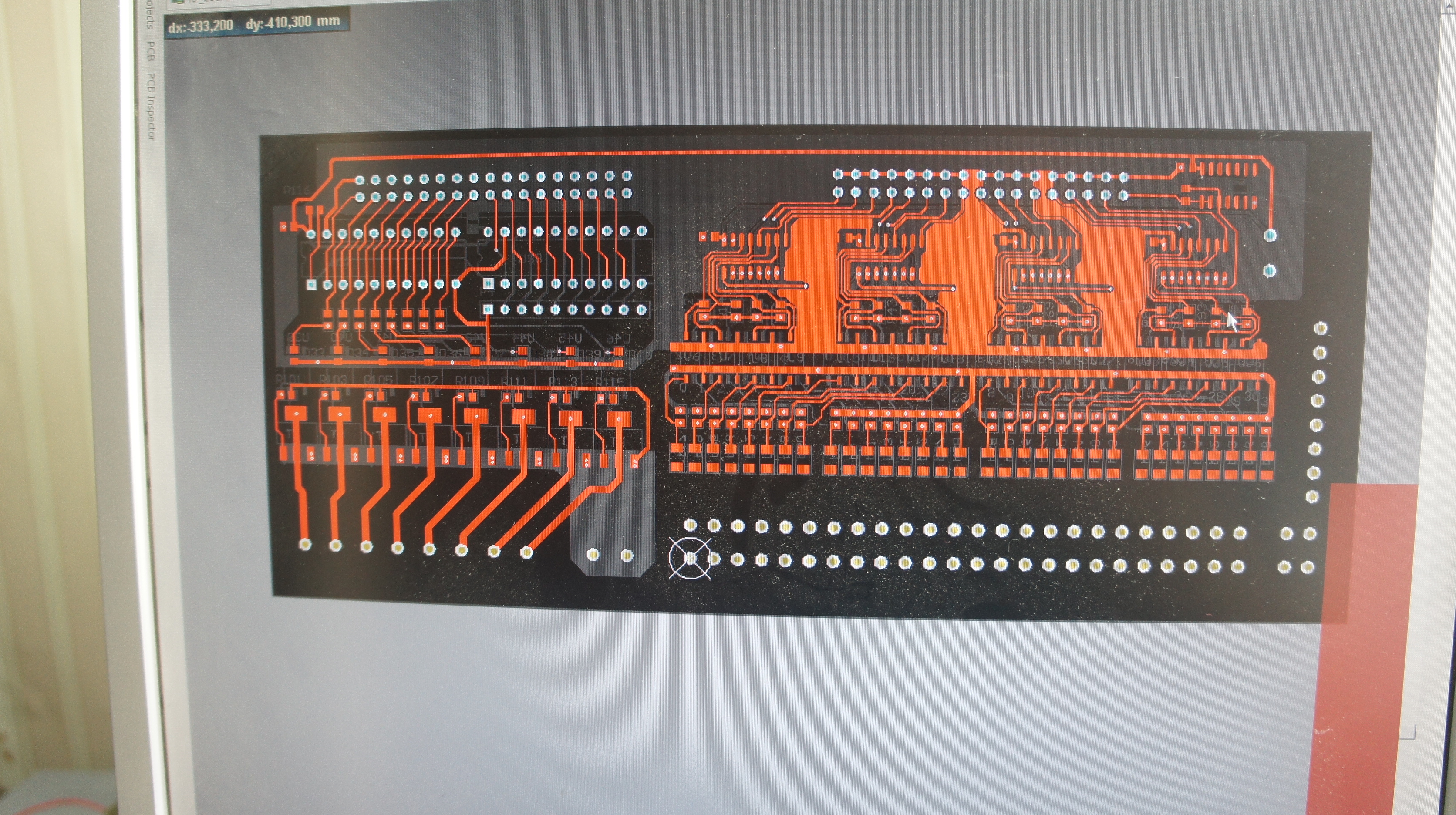

Плата уже нарисована, осталось только с входными разъёмами разобраться....
Пусть шаг будет тогда 3.5мм, всё равно у меня их нет.
На плате есть разъём для модуля реле и транзисторные выходы.
DSC03323.JPG (5529 просмотров) <a class='original' href='./download/file.php?id=74560&mode=view' target=_blank>Загрузить оригинал (3.75 МБ)</a>

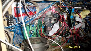

Испытания на станке......
Тестовый комплект был подключен к станку 16А20 под управлением 7i77+5i25. Одну ось завёл на тестовую плату.
Аналоговое управление оси берётся с тестового интерфейса. Энкодер с этой оси параллельно подключен к 7i77 и к тестовой.
В начале всё вроде работало, но выяснилось, что раз в пол часа происходит небольшой скачёк значений, и AXIS уходил в защиту, при использовании обратной связи с тестовой. При ОС 7i77 всё в норме.
Короче есть косячёк в организации протокола.
Пока этот косячёк программно обойдён, вопрос решаем.
Но на данном этапе Это был последний косячёк......
Сегодня станок на тестовой плате отпахал 4 часа непрерывной работы. ПОЛЁТ НОРМАЛЬНЫЙ.
Lexxa, избыточные данные сделали своё дело.
100_3291.JPG (5445 просмотров) <a class='original' href='./download/file.php?id=75108&mode=view' target=_blank>Загрузить оригинал (2.1 МБ)</a>

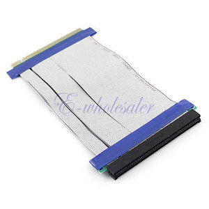

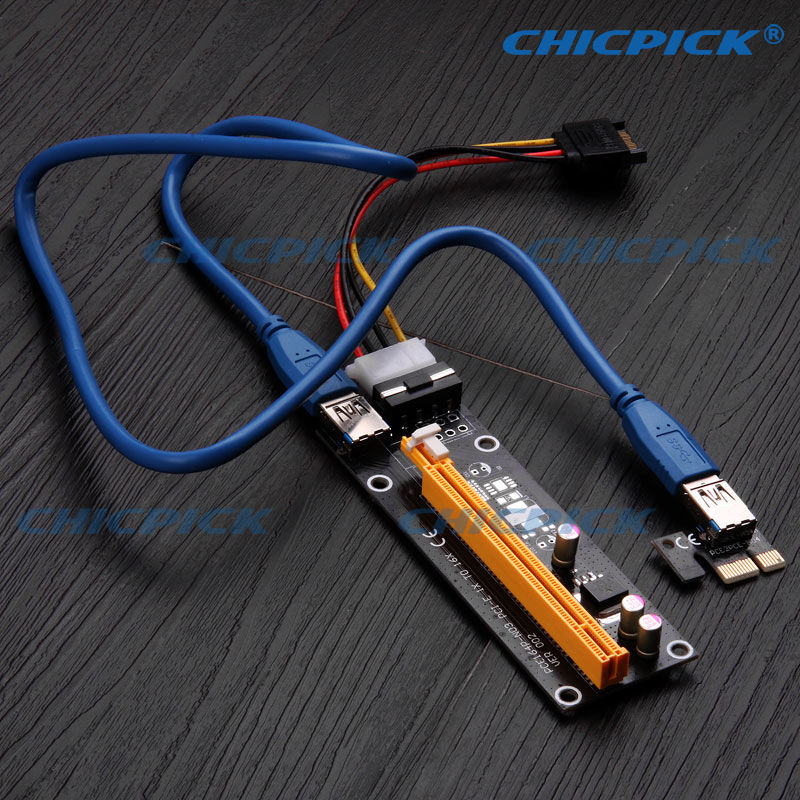

torvn77
Сообщения: 2174
Репутация: 215
Re: Halcompail и драйвер.
Сообщение torvn77 »
T00T писал(а):Предложения можно обсудить в соответствующей ветке: http://www.cnc-club.ru/forum/viewtopic. ... 41#p268441
Ок.
torvn77 писал(а):T00T, Если учесть, что основные потребители такой платы будут монтировать компьютер прямо в шкаф управления,
то как вам будет идея не вставлять плату в PC слот, из которого она может выпасть и в котором не пойми как её надо крепить,
а подключать её к компу через выкидыш, крепя рядом с материнской платой?
Пользуясь случаем добавляю фото выкидыша на эбей:
s-l400.jpg (5315 просмотров) <a class='original' href='./download/file.php?id=76313&mode=view' target=_blank>Загрузить оригинал (23.62 КБ)</a>
s-l1600.jpg (5315 просмотров) <a class='original' href='./download/file.php?id=76312&mode=view' target=_blank>Загрузить оригинал (155.49 КБ)</a>
Чем мучится с таким не лучше ли сделать соответствующий вариант платы?
