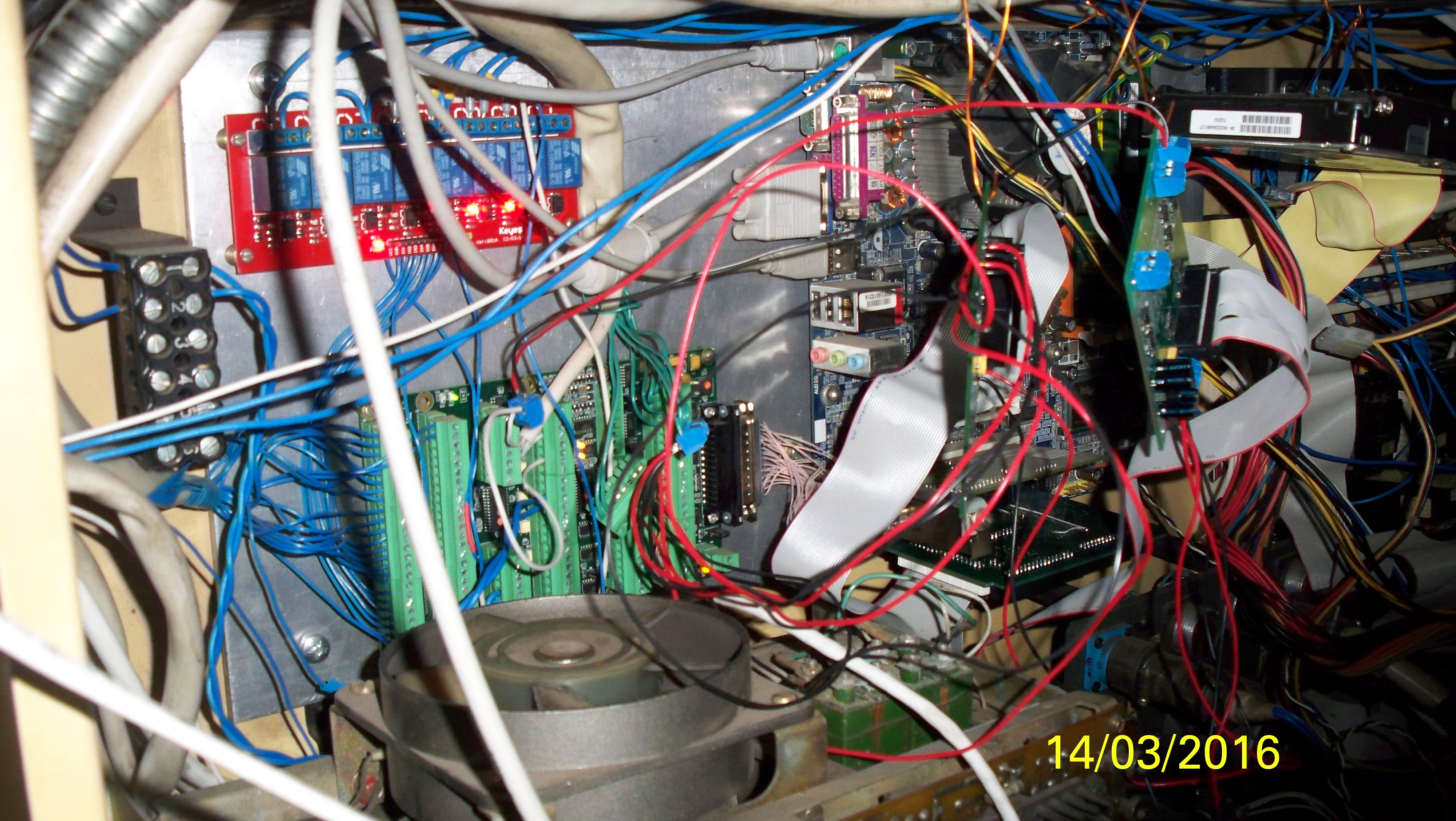

Испытания на станке......
Тестовый комплект был подключен к станку 16А20 под управлением 7i77+5i25. Одну ось завёл на тестовую плату.
Аналоговое управление оси берётся с тестового интерфейса. Энкодер с этой оси параллельно подключен к 7i77 и к тестовой.
В начале всё вроде работало, но выяснилось, что раз в пол часа происходит небольшой скачёк значений, и AXIS уходил в защиту, при использовании обратной связи с тестовой. При ОС 7i77 всё в норме.
Короче есть косячёк в организации протокола.
Пока этот косячёк программно обойдён, вопрос решаем.
Но на данном этапе Это был последний косячёк......
Сегодня станок на тестовой плате отпахал 4 часа непрерывной работы. ПОЛЁТ НОРМАЛЬНЫЙ.
Lexxa, избыточные данные сделали своё дело.
100_3291.JPG (5285 просмотров) <a class='original' href='./download/file.php?id=75108&mode=view' target=_blank>Загрузить оригинал (2.1 МБ)</a>
