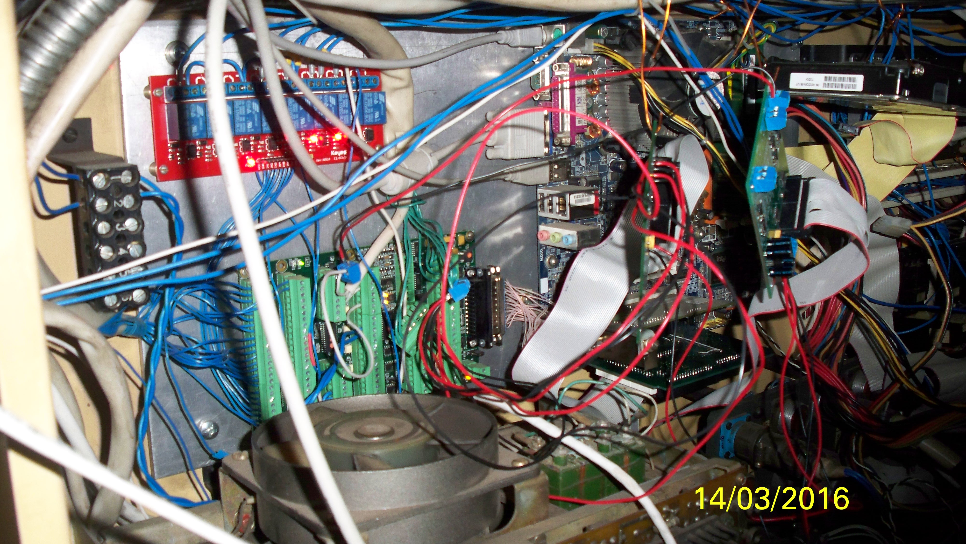

Испытания на станке......
Тестовый комплект был подключен к станку 16А20 под управлением 7i77+5i25. Одну ось завёл на тестовую плату.
Аналоговое управление оси берётся с тестового интерфейса. Энкодер с этой оси параллельно подключен к 7i77 и к тестовой.
В начале всё вроде работало, но выяснилось, что раз в пол часа происходит небольшой скачёк значений, и AXIS уходил в защиту, при использовании обратной связи с тестовой. При ОС 7i77 всё в норме.
Короче есть косячёк в организации протокола.
Пока этот косячёк программно обойдён, вопрос решаем.
Но на данном этапе Это был последний косячёк......
Сегодня станок на тестовой плате отпахал 4 часа непрерывной работы. ПОЛЁТ НОРМАЛЬНЫЙ.
Lexxa, избыточные данные сделали своё дело.

Последний нереализованный момент...
Кто подскажет какой алгоритм работы Index энкодера.
Я не волшебник я пока учусь......
Сообщения: 8167
Репутация: 1589
Re: Halcompail и драйвер.
Сообщение nkp »
при активации index-enable обнуляются encoder.N.counts и encoder.N.position по первому импульсу index
T00T
Сообщения: 742
Зарегистрирован: 16 дек 2011, 12:07
Репутация: 100
Сообщение T00T »
У меня с драйвера выходит только Count*scale ну получается, что это Position.
Вопрос такой: пусть в некотором servo периоде выставляется INDEX-Enable. В течении этого серво цикла нуль метка проскочит не один раз , полагаю сбрасывать всё время надо?
Нет, всё сбрасывается только один раз, вместе с index-enable.
T00T
Сообщения: 742
Репутация: 100
Сообщение T00T »
Всё, понял, ошибся в расчётах.
Тогда в драйвере написать это всё равно не получиться, только в железке можно. Сегодня напишу.....
Ну и вроде всё.......
ЖДЁМ ПЛАТЫ I/O. Ось на токарнике работает уже больше недели, полёт нормальный :).
