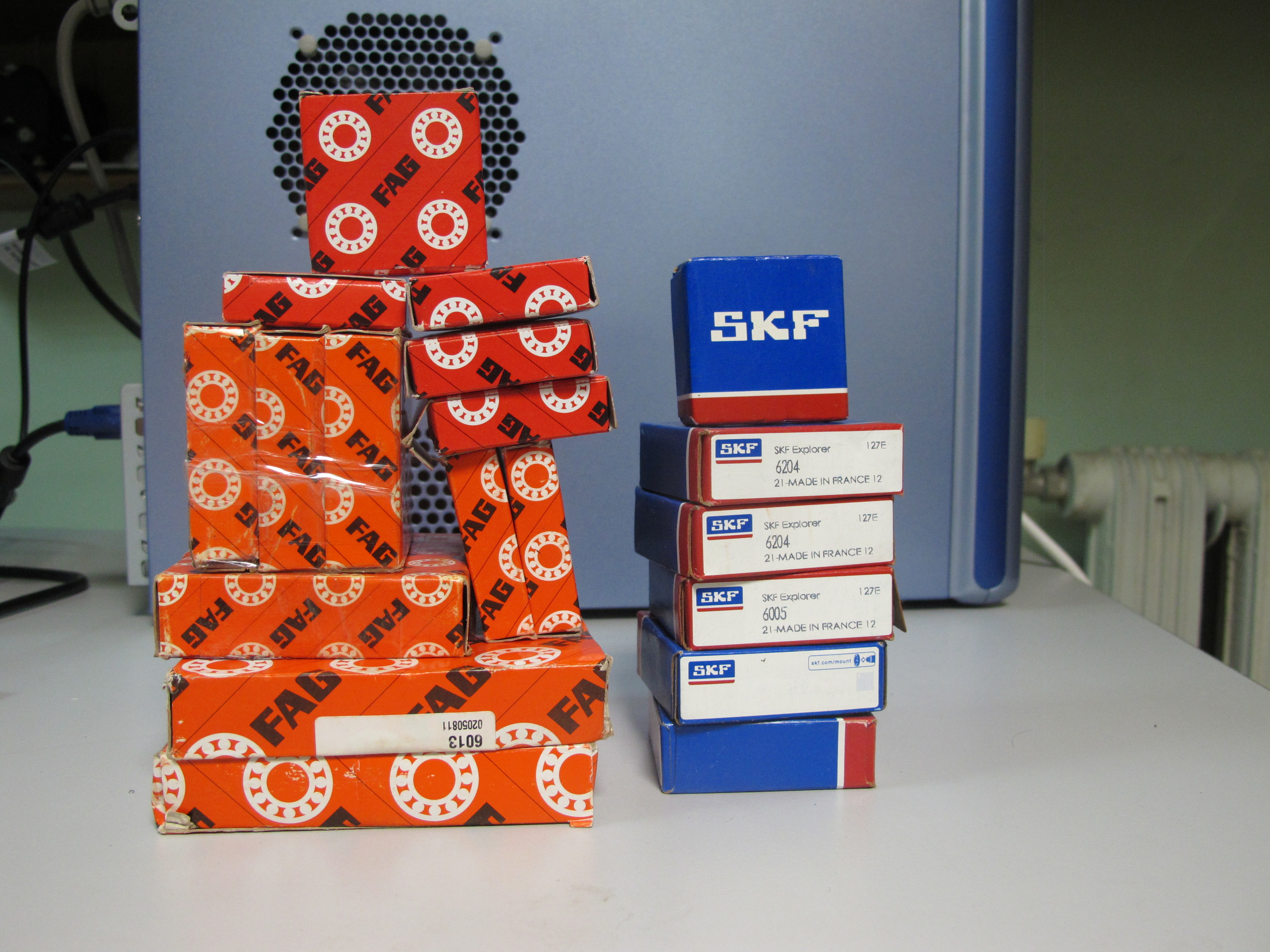

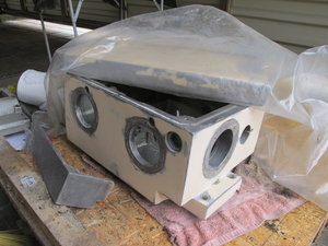

Походу нашли нормальные подши на шпиндель, передний точно есть, жду ответа по остальным

Вроде как нашли подши на шпиндель, все 2 класса
3 подша выходят почти 13 тыр

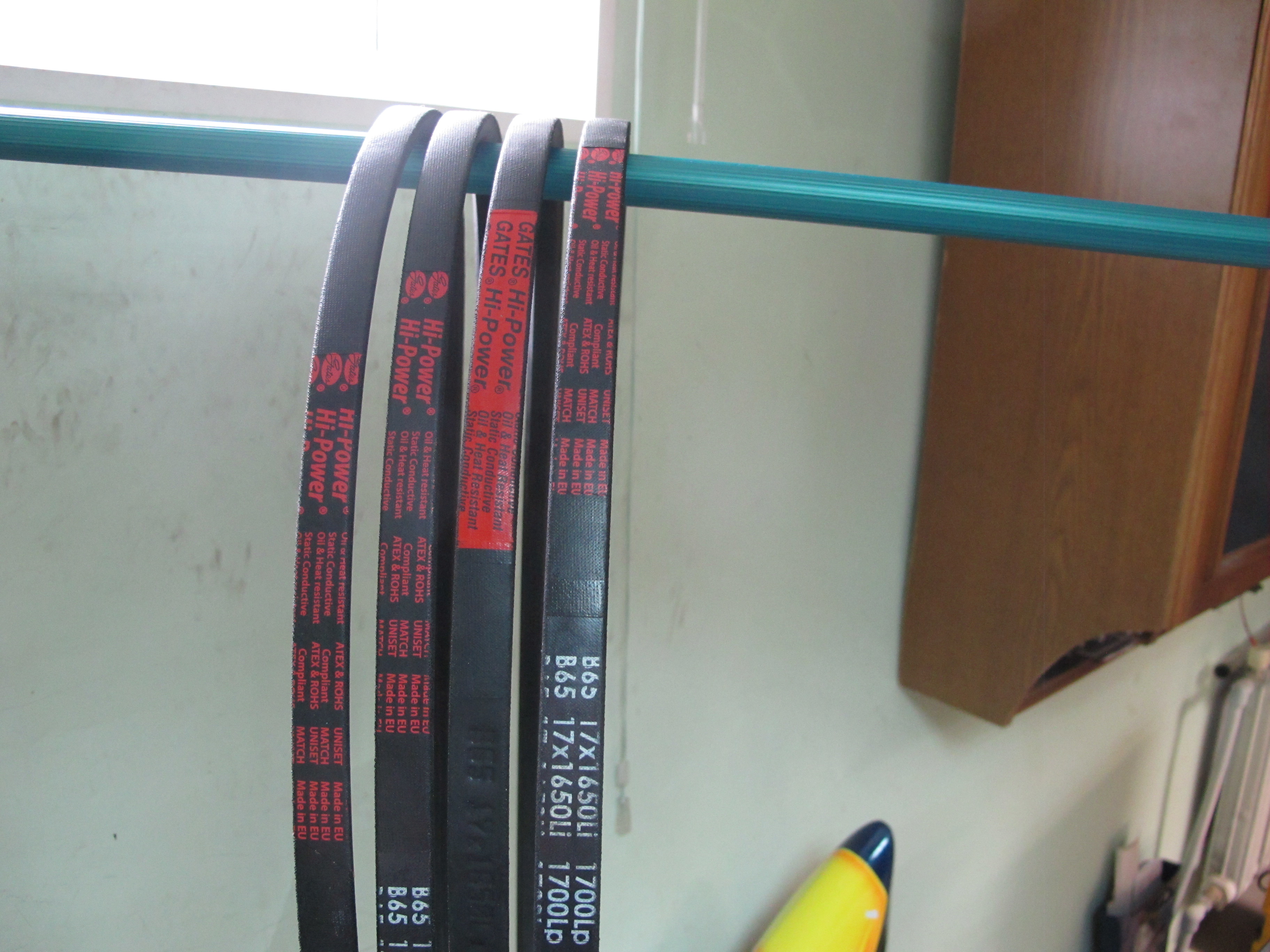

Ремни заказываю импортные, по 600 р штука, наши по 40 р , разница не хилая

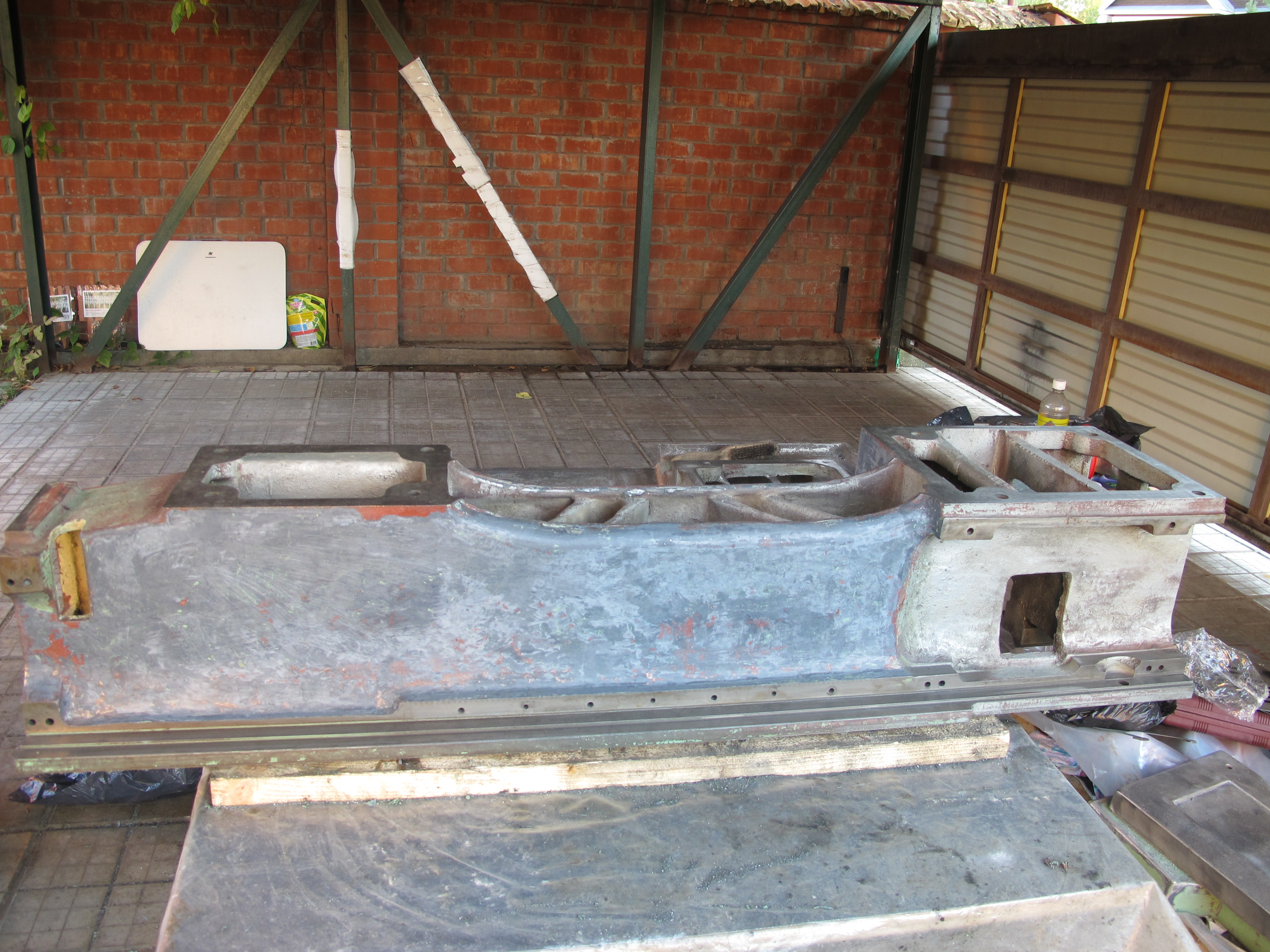

С шлифовкой все ждем и ждем

Ждем когда дадут добро на привоз станины в мастерскую
Решили все же шлифовать, клеить зедекс, шабрить итп :)
Но шабровку скорее всего будем заказывать, сам не умею

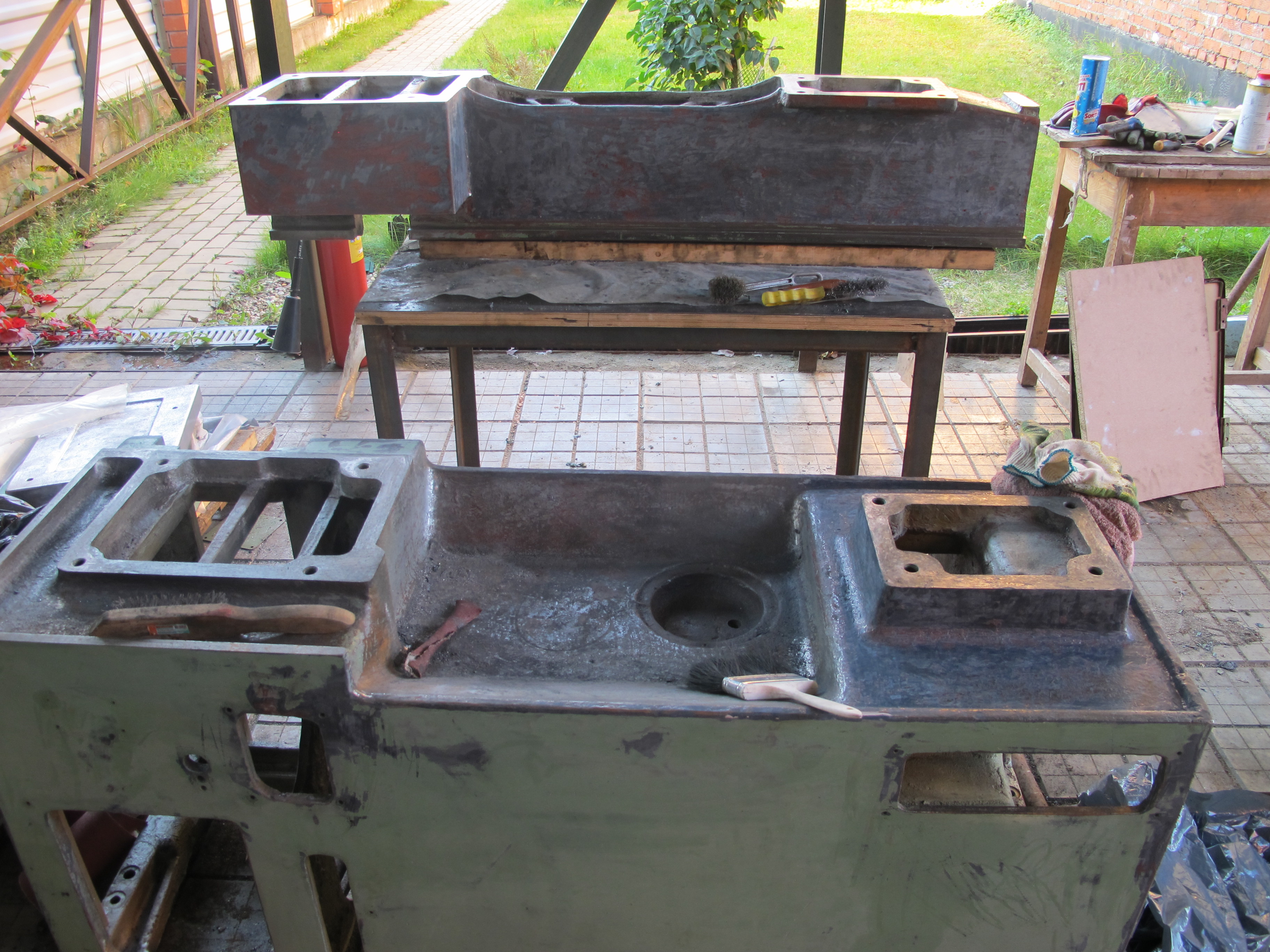

Продолжаем счищать краску
Но хоть уже всю срань поотмывали на всех механизмах :cheesy:

Re: Токарный Иж 1И611П
видать корзощетками шуршали, если судить по их кол-ву :)
Как же без них, еще смывка, болгарка, шлифмашинка, 12 литров бензина, 5 литров растворителя :)

Привезли новые приводные ремни Гейтс и кучку подшев для передней бабки и редуктора

Узнал , что кроме шлифовки станины больше делать ничего не будут, это хренова
Придется потом либо самим осваивать шабрение либо приглашать мастера с инструментом

Прикупили импортные ремешки на привод, типа должны хорошо работать
Ну и почти все подши нашли, осталось еще совсем не много

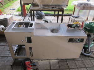

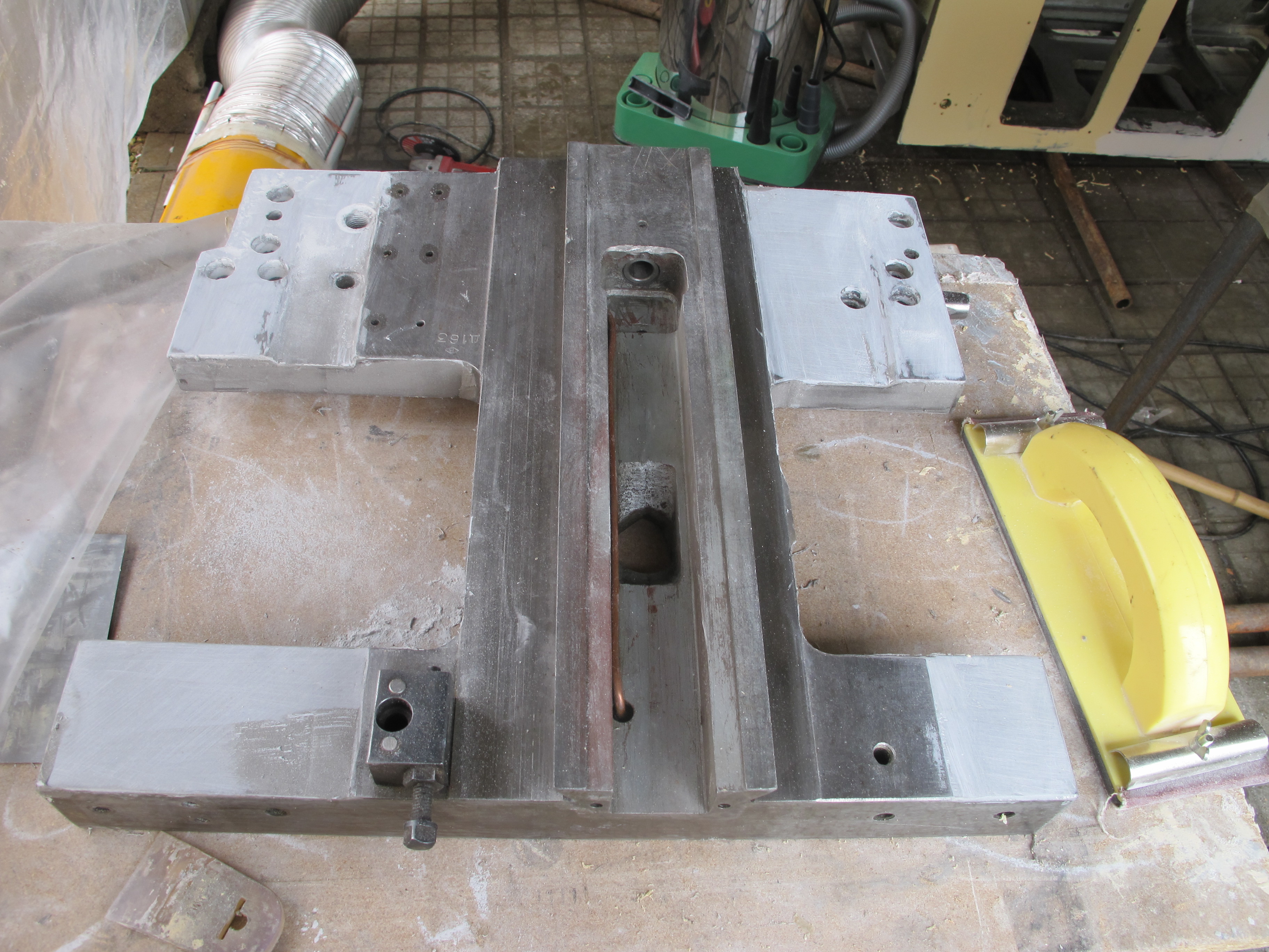

Шпаклюем по полной программе, уже 5 кило замазали :)
ремни Гейтс (4750 просмотров) <a class='original' href='./download/file.php?id=18753&mode=view' target=_blank>Загрузить оригинал (1.93 МБ)</a>
ремни Гейтс
кучка подшев (4750 просмотров) <a class='original' href='./download/file.php?id=18754&mode=view' target=_blank>Загрузить оригинал (2.27 МБ)</a>
кучка подшев

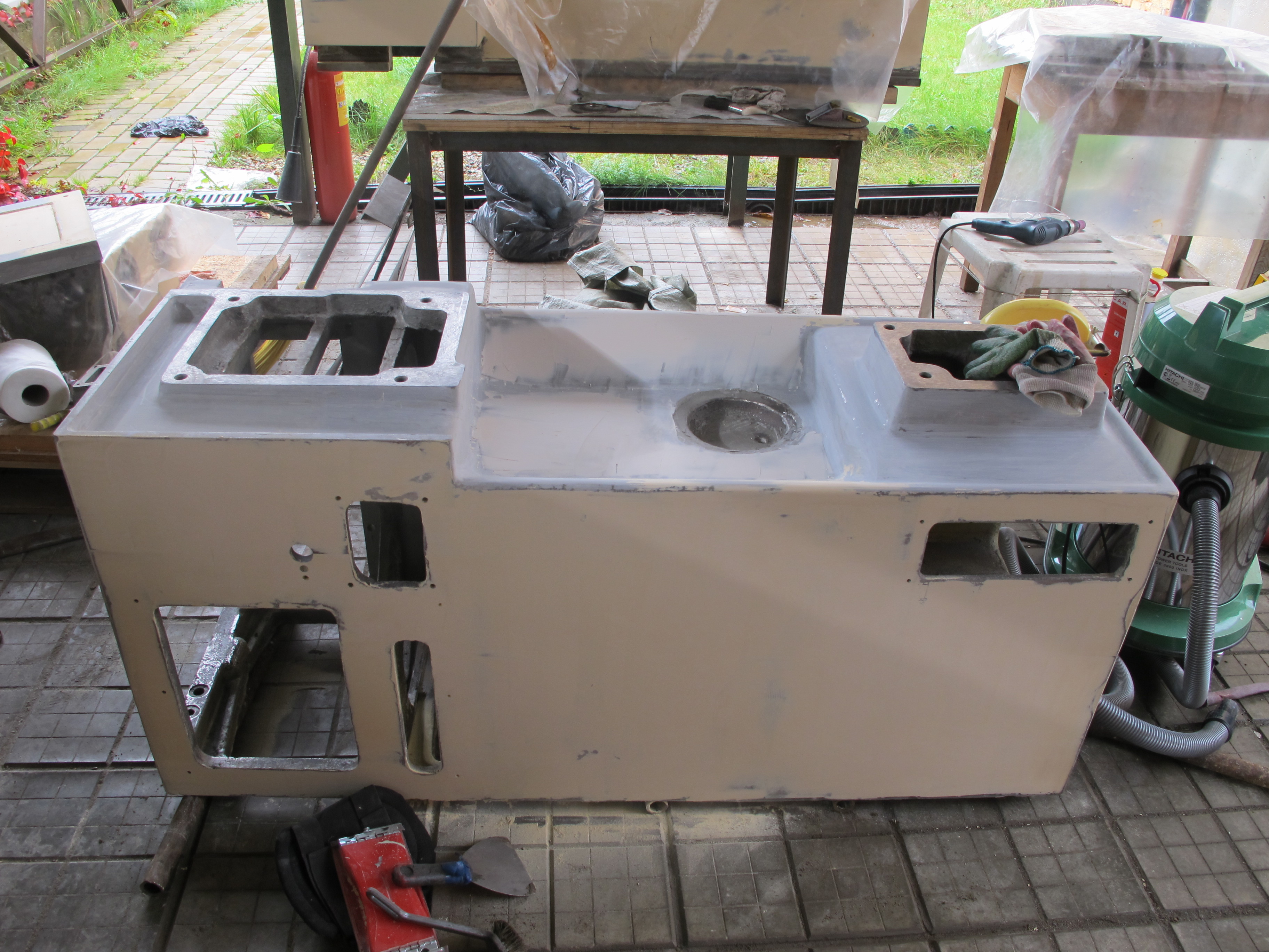

тумба (4750 просмотров) <a class='original' href='./download/file.php?id=18755&mode=view' target=_blank>Загрузить оригинал (2.12 МБ)</a>
тумба

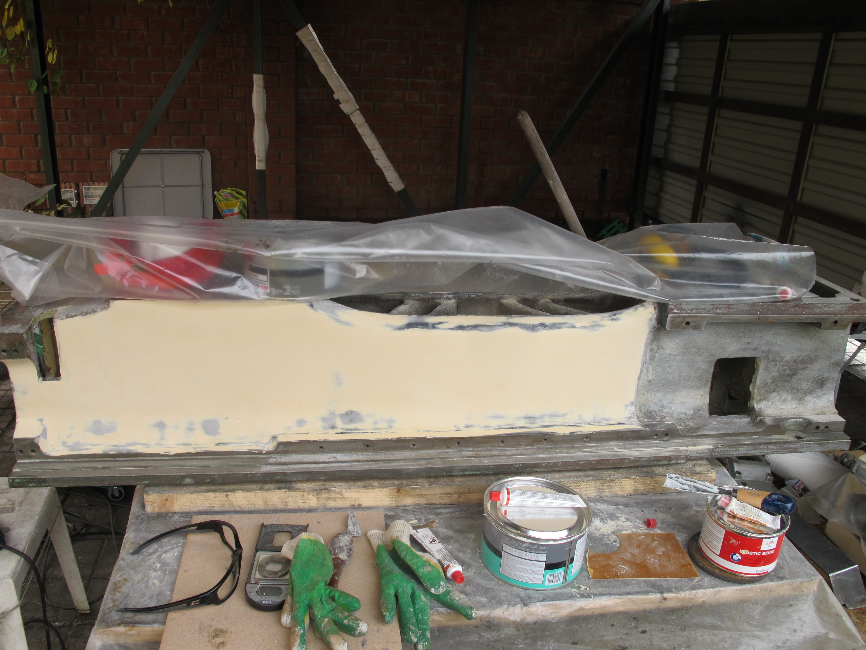

станина (4750 просмотров) <a class='original' href='./download/file.php?id=18756&mode=view' target=_blank>Загрузить оригинал (1.87 МБ)</a>
станина

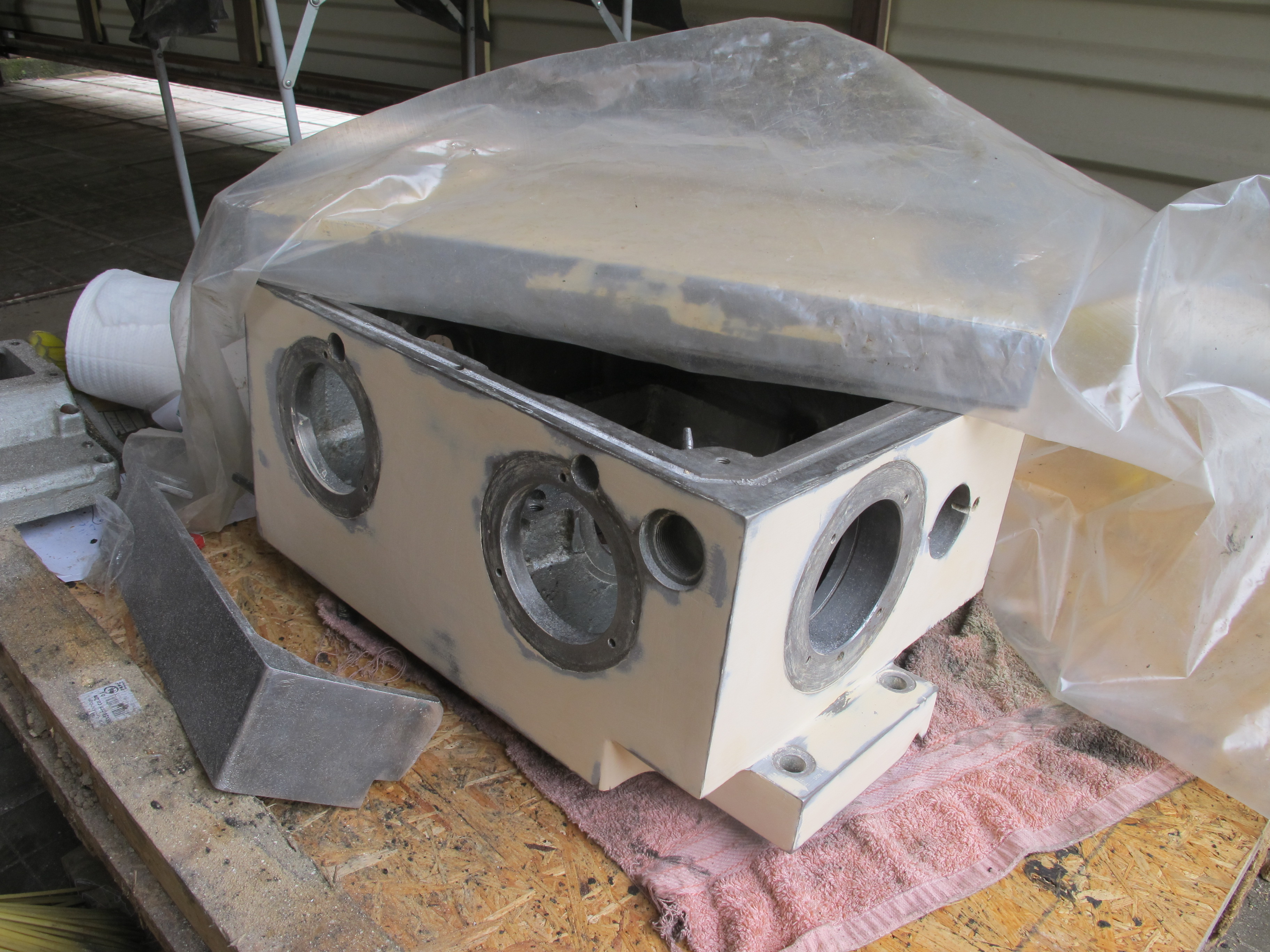

передняя бабка (4750 просмотров) <a class='original' href='./download/file.php?id=18757&mode=view' target=_blank>Загрузить оригинал (2.16 МБ)</a>
передняя бабка

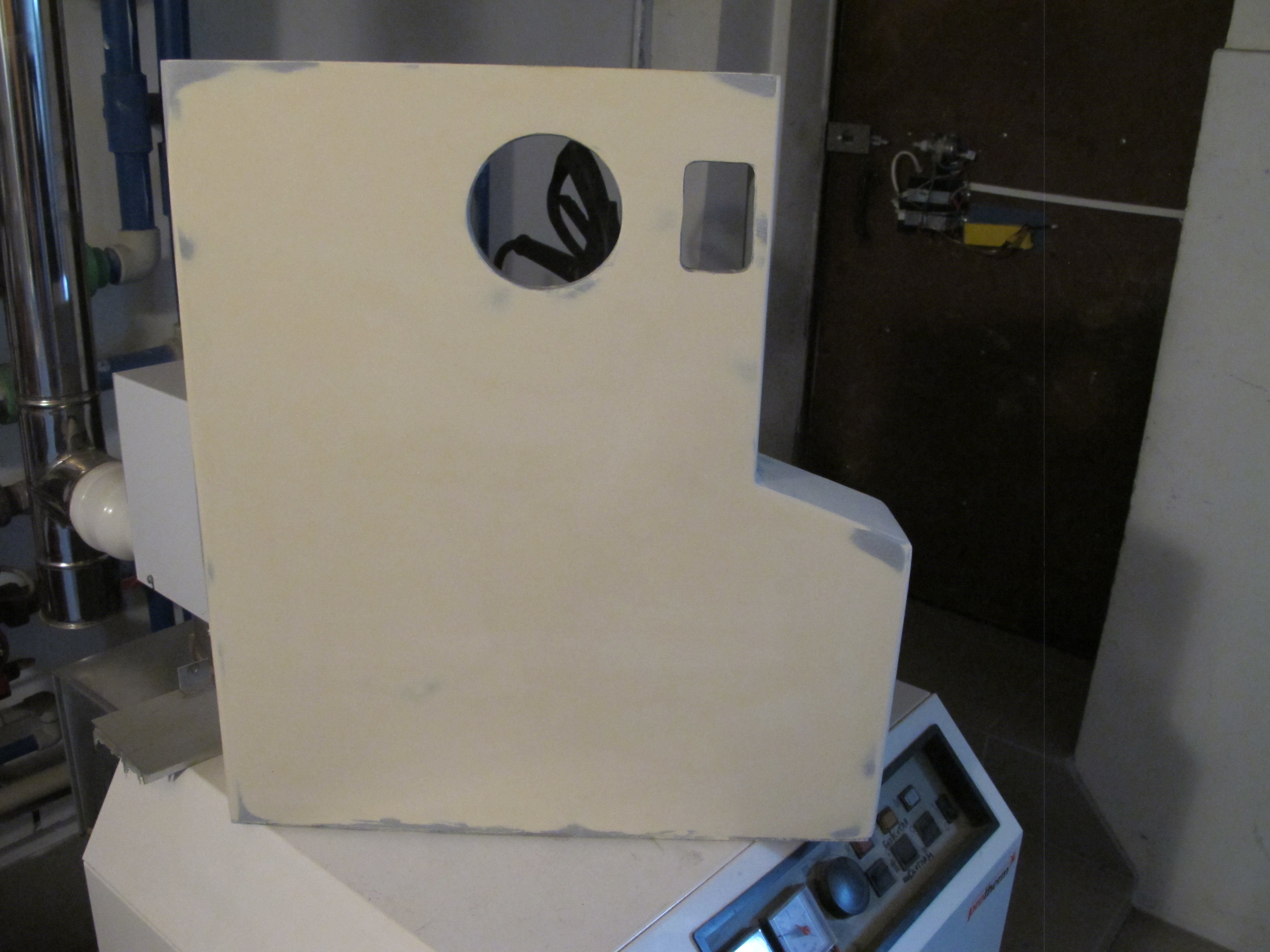

крышка гитары (4750 просмотров) <a class='original' href='./download/file.php?id=18758&mode=view' target=_blank>Загрузить оригинал (1.75 МБ)</a>
крышка гитары
суппорт (4750 просмотров) <a class='original' href='./download/file.php?id=18759&mode=view' target=_blank>Загрузить оригинал (2.31 МБ)</a>
суппорт
А нафик корыто шпаклевать? Оно всё равно мгновенно протрётся стружкой до металла.
Чей то протрется? У мну будет эпоксидная краска сверху :) зато красиво будет и легко чистить :good:
И потом, я же не буду на нем стахановские нормы выдавать , чуть поточил и хватит :hehehe:

Эстетика важна! Краска будет белая? :)
Конечно важна, на красивом станке и детальки красивые выходят :)
Краска будет полиуретановая, ближе к серому цвету, как на чпуухе
