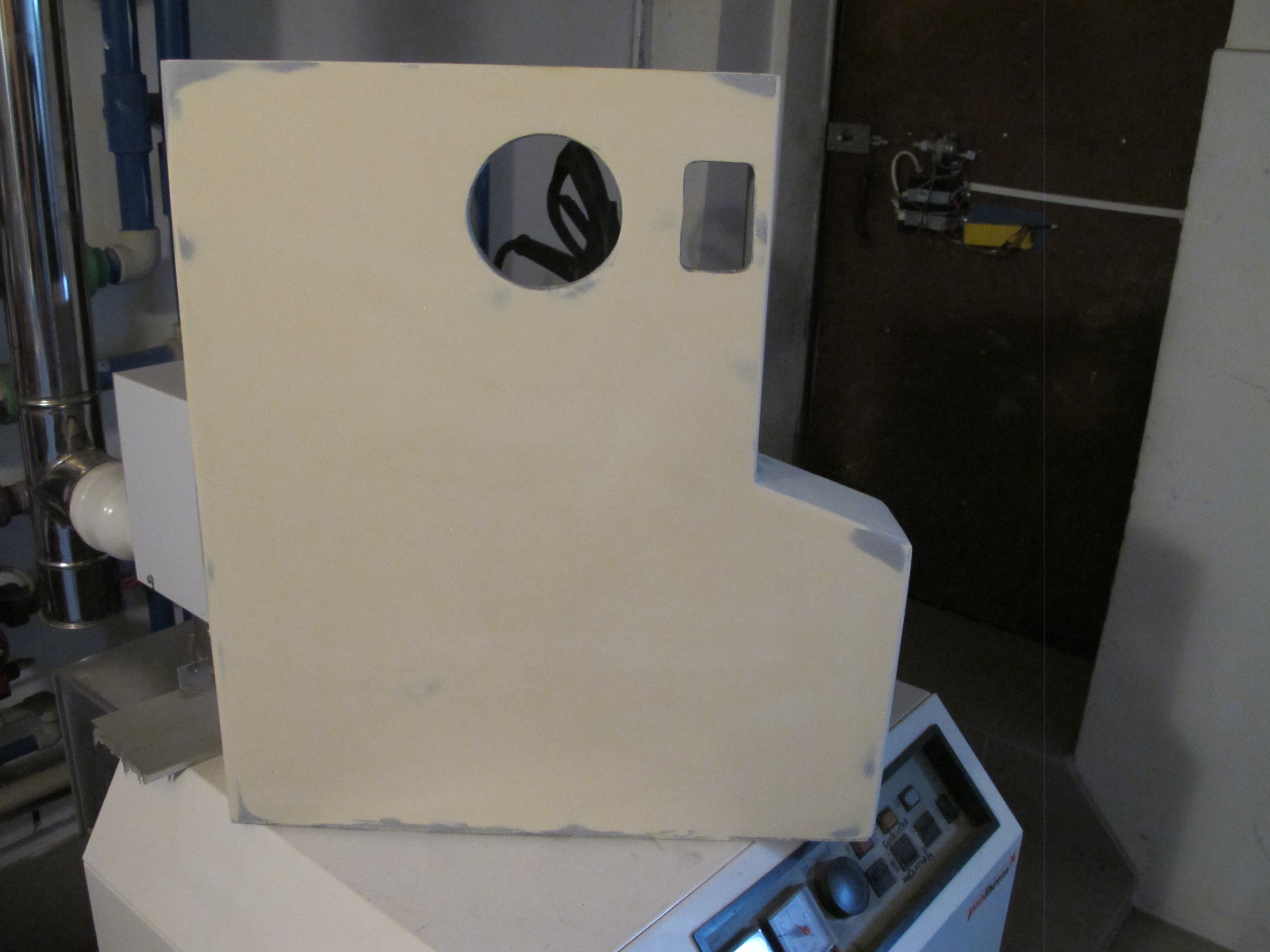

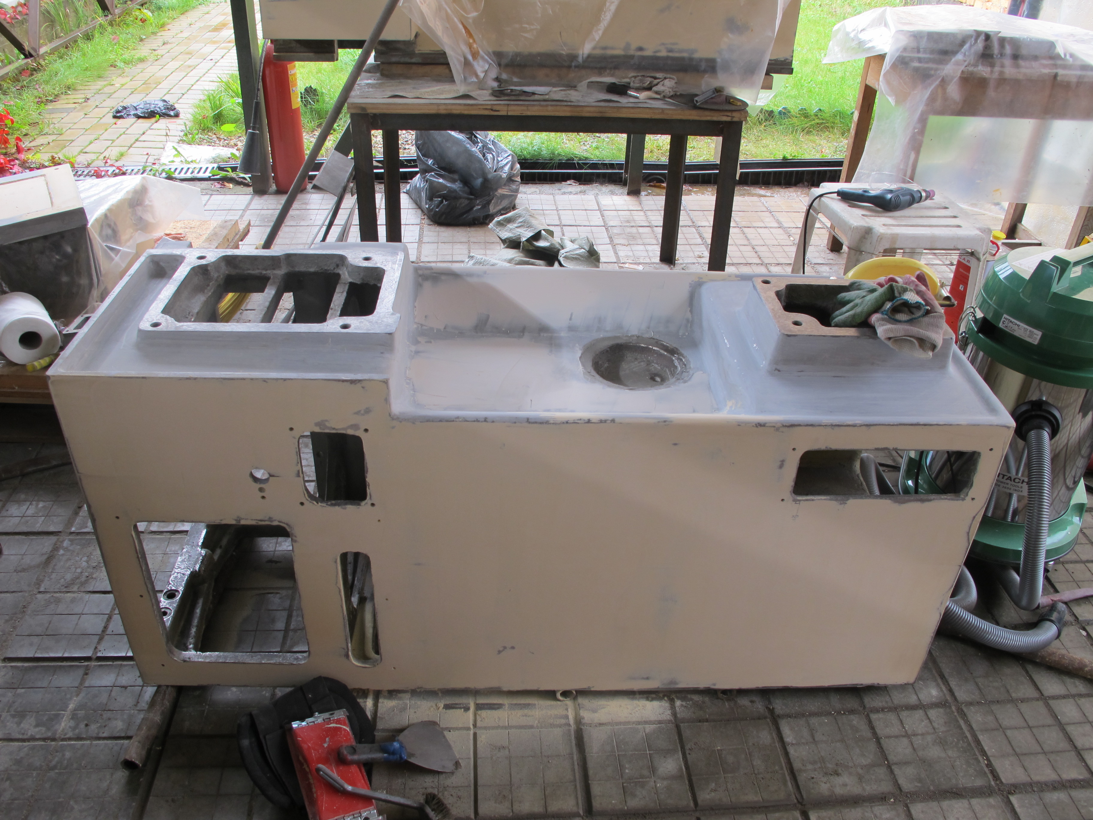

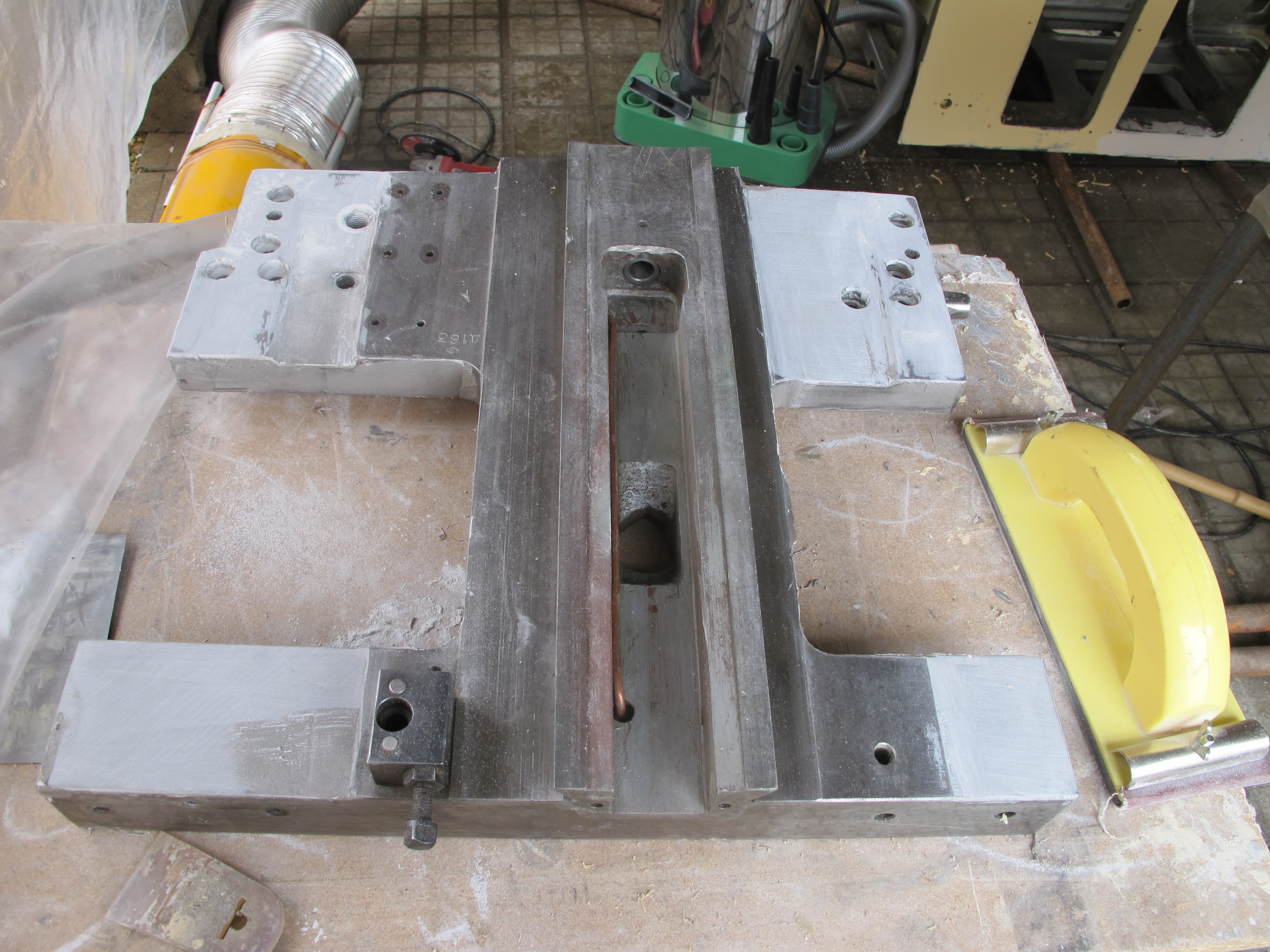

Re: Токарный Иж 1И611П
Прикупили импортные ремешки на привод, типа должны хорошо работать
Ну и почти все подши нашли, осталось еще совсем не много
Шпаклюем по полной программе, уже 5 кило замазали :)
ремни Гейтс (4771 просмотр) <a class='original' href='./download/file.php?id=18753&sid=d2530f7bb9ec14e062a56686d3015967&mode=view' target=_blank>Загрузить оригинал (1.93 МБ)</a>
ремни Гейтс
кучка подшев (4771 просмотр) <a class='original' href='./download/file.php?id=18754&sid=d2530f7bb9ec14e062a56686d3015967&mode=view' target=_blank>Загрузить оригинал (2.27 МБ)</a>
кучка подшев
тумба (4771 просмотр) <a class='original' href='./download/file.php?id=18755&sid=d2530f7bb9ec14e062a56686d3015967&mode=view' target=_blank>Загрузить оригинал (2.12 МБ)</a>
тумба
станина (4771 просмотр) <a class='original' href='./download/file.php?id=18756&sid=d2530f7bb9ec14e062a56686d3015967&mode=view' target=_blank>Загрузить оригинал (1.87 МБ)</a>
станина
передняя бабка (4771 просмотр) <a class='original' href='./download/file.php?id=18757&sid=d2530f7bb9ec14e062a56686d3015967&mode=view' target=_blank>Загрузить оригинал (2.16 МБ)</a>
передняя бабка
крышка гитары (4771 просмотр) <a class='original' href='./download/file.php?id=18758&sid=d2530f7bb9ec14e062a56686d3015967&mode=view' target=_blank>Загрузить оригинал (1.75 МБ)</a>
крышка гитары
суппорт (4771 просмотр) <a class='original' href='./download/file.php?id=18759&sid=d2530f7bb9ec14e062a56686d3015967&mode=view' target=_blank>Загрузить оригинал (2.31 МБ)</a>
суппорт
А нафик корыто шпаклевать? Оно всё равно мгновенно протрётся стружкой до металла.
Чей то протрется? У мну будет эпоксидная краска сверху :) зато красиво будет и легко чистить :good:
И потом, я же не буду на нем стахановские нормы выдавать , чуть поточил и хватит :hehehe:
Сообщение PKM »
Эстетика важна! Краска будет белая? :)
Конечно важна, на красивом станке и детальки красивые выходят :)
Краска будет полиуретановая, ближе к серому цвету, как на чпуухе
