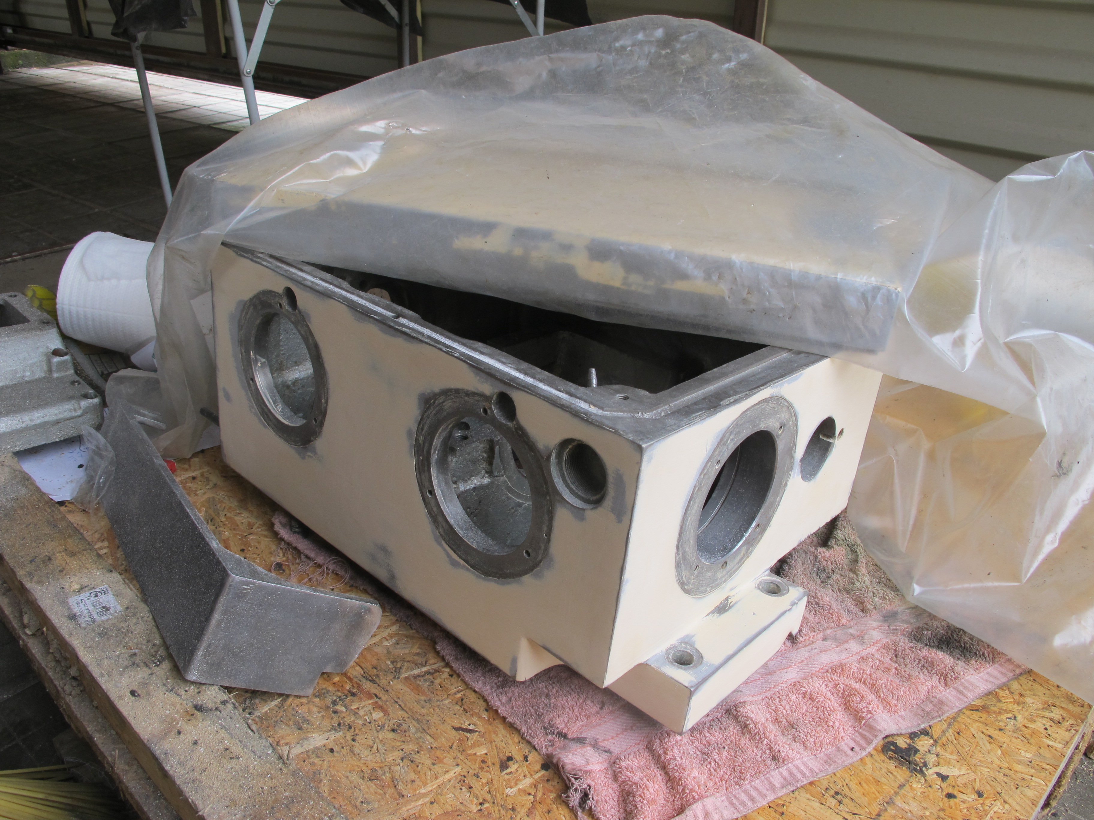

Сообщения: 8408
Re: Токарный Иж 1И611П
Прикупили импортные ремешки на привод, типа должны хорошо работать
Ну и почти все подши нашли, осталось еще совсем не много
Шпаклюем по полной программе, уже 5 кило замазали :)

Сообщения: 21923
А нафик корыто шпаклевать? Оно всё равно мгновенно протрётся стружкой до металла.
Сообщения: 8408
Чей то протрется? У мну будет эпоксидная краска сверху :) зато красиво будет и легко чистить :good:
И потом, я же не буду на нем стахановские нормы выдавать , чуть поточил и хватит :hehehe:

Сообщения: 8408
Конечно важна, на красивом станке и детальки красивые выходят :)
Краска будет полиуретановая, ближе к серому цвету, как на чпуухе
