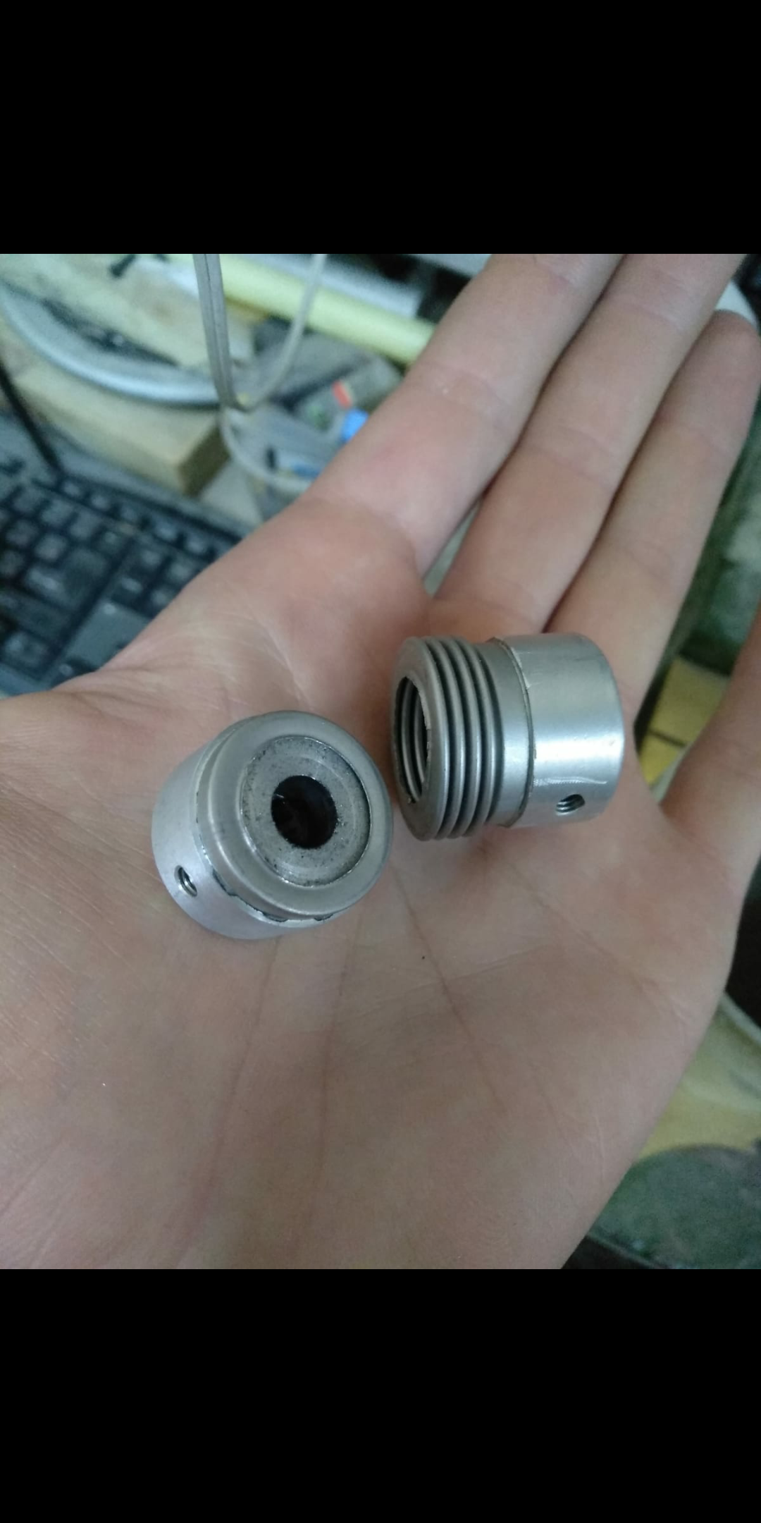

Сильфон с тао за 3,5$

sima8520 писал(а):Сильфон с тао за 3,5$
Сильфонные я бы не рискнул ставить.
Re: "Бомж Lite"
Samodelkin 88 писал(а):Сильфонные я бы не рискнул ставить.
Возможно что настоящие сильфоновые хорошо работают, но китайское говно

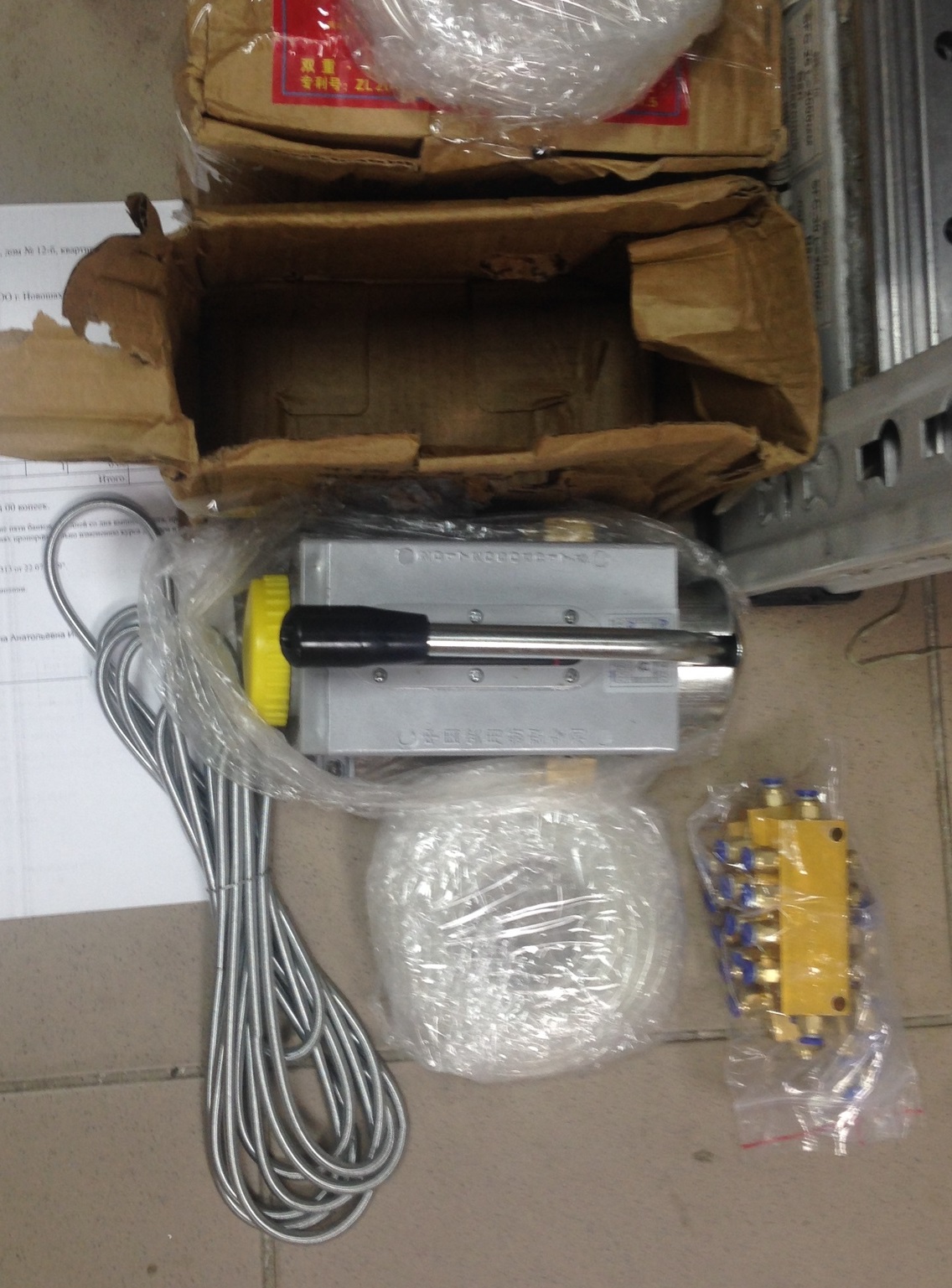

Испытаю на этом станке самый простецкий комплект централизованной смазки.
Ro7bOYmyg_o.jpg (4149 просмотров) <a class='original' href='./download/file.php?id=167006&mode=view' target=_blank>Загрузить оригинал (431.08 КБ)</a>
Re: "Бомж Lite"
эксплуатирую подобные на 3х станках. из плюсов только то что просто использовать. из минусов где легче начинает лезть наружу а где трудней может и недойти и проконтролировать смазалось или нет сложно. от жидкой смазки станок постоянно грязный, если работаешь с деревом может откуда нибудь капнуть на заготовку и испортить.

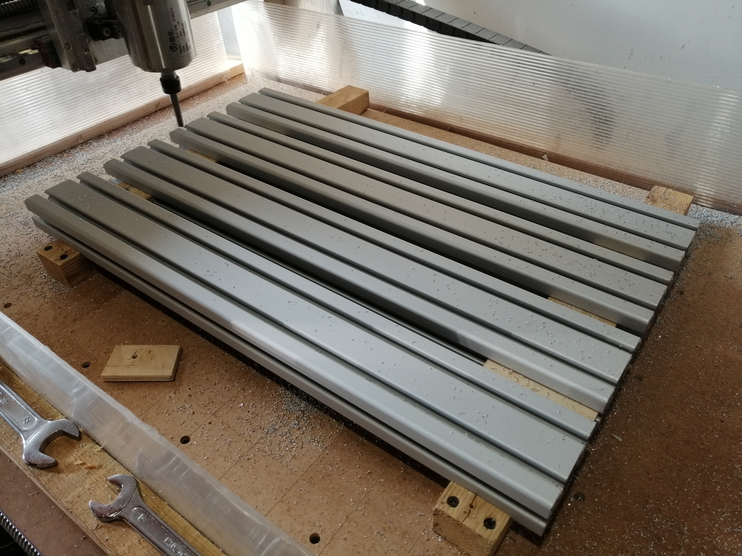

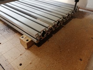

Торцанул профиля на 2 комплекта. Для версии 600х900 поперечины рамы из профиля 40х80 плашмя- все прогнал за один установ.
