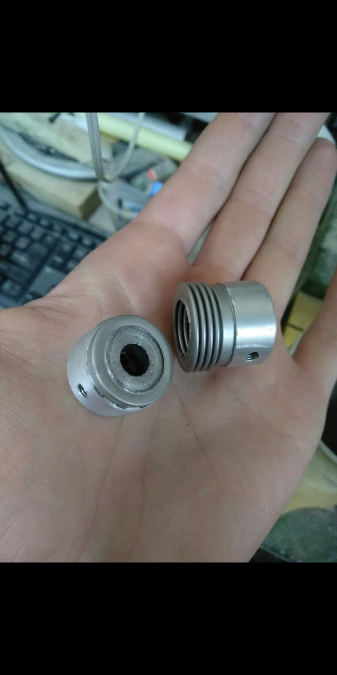

Сообщения: 4510
Re: "Бомж Lite"
Сильфон с тао за 3,5$

frezeryga писал(а): а остальные бывало подводили
Вот оно что. Наверно достоинства твоей схемы с висячим ШВП - все резонансы и вибрации воспринимает муфта, как итог- повышенный износ. Нормально делай и не будет ничего ломаться.
sima8520 писал(а):Сильфон с тао за 3,5$
Сильфонные я бы не рискнул ставить.
Сообщения: 4510
Re: "Бомж Lite"
Samodelkin 88 писал(а):Сильфонные я бы не рискнул ставить.
Возможно что настоящие сильфоновые хорошо работают, но китайское говно

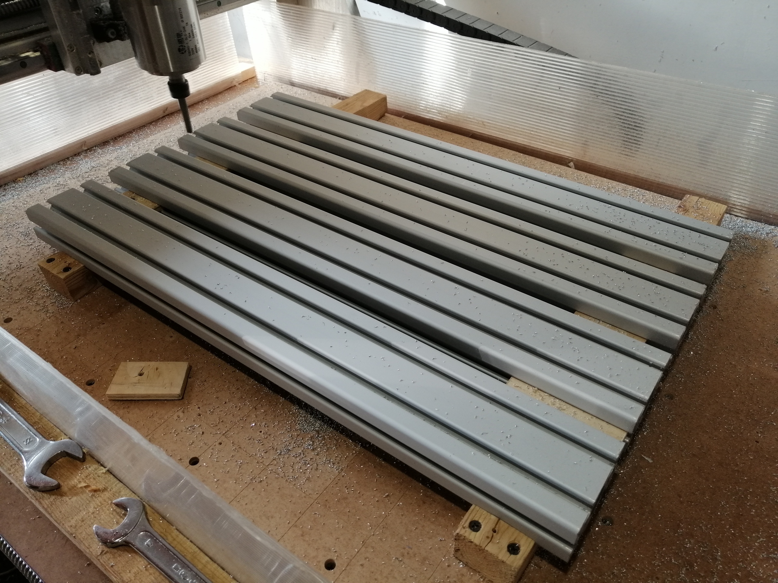

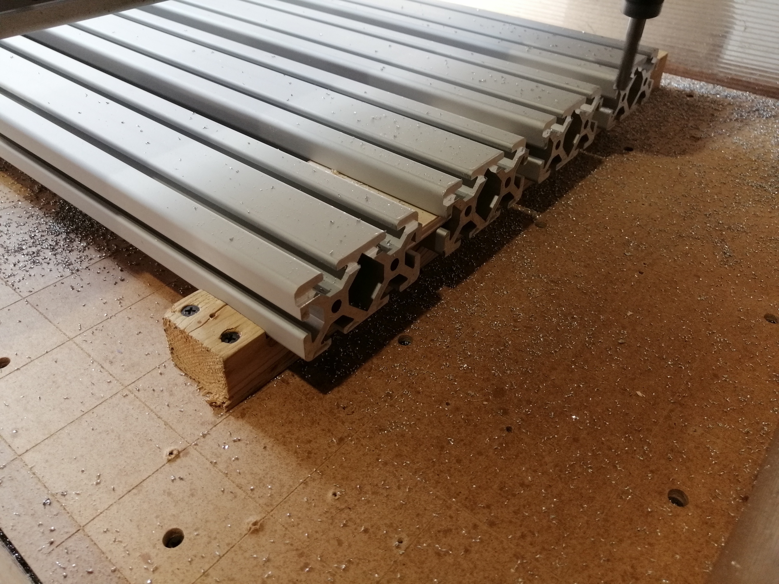

Сообщение Samodelkin 88 »
Торцанул профиля на 2 комплекта. Для версии 600х900 поперечины рамы из профиля 40х80 плашмя- все прогнал за один установ.
Бомж Lite_7.jpg (2981 просмотр) <a class='original' href='./download/file.php?id=168032&mode=view' target=_blank>Загрузить оригинал (1.78 МБ)</a>
Бомж Lite_8.jpg (2981 просмотр) <a class='original' href='./download/file.php?id=168033&mode=view' target=_blank>Загрузить оригинал (1.8 МБ)</a>
