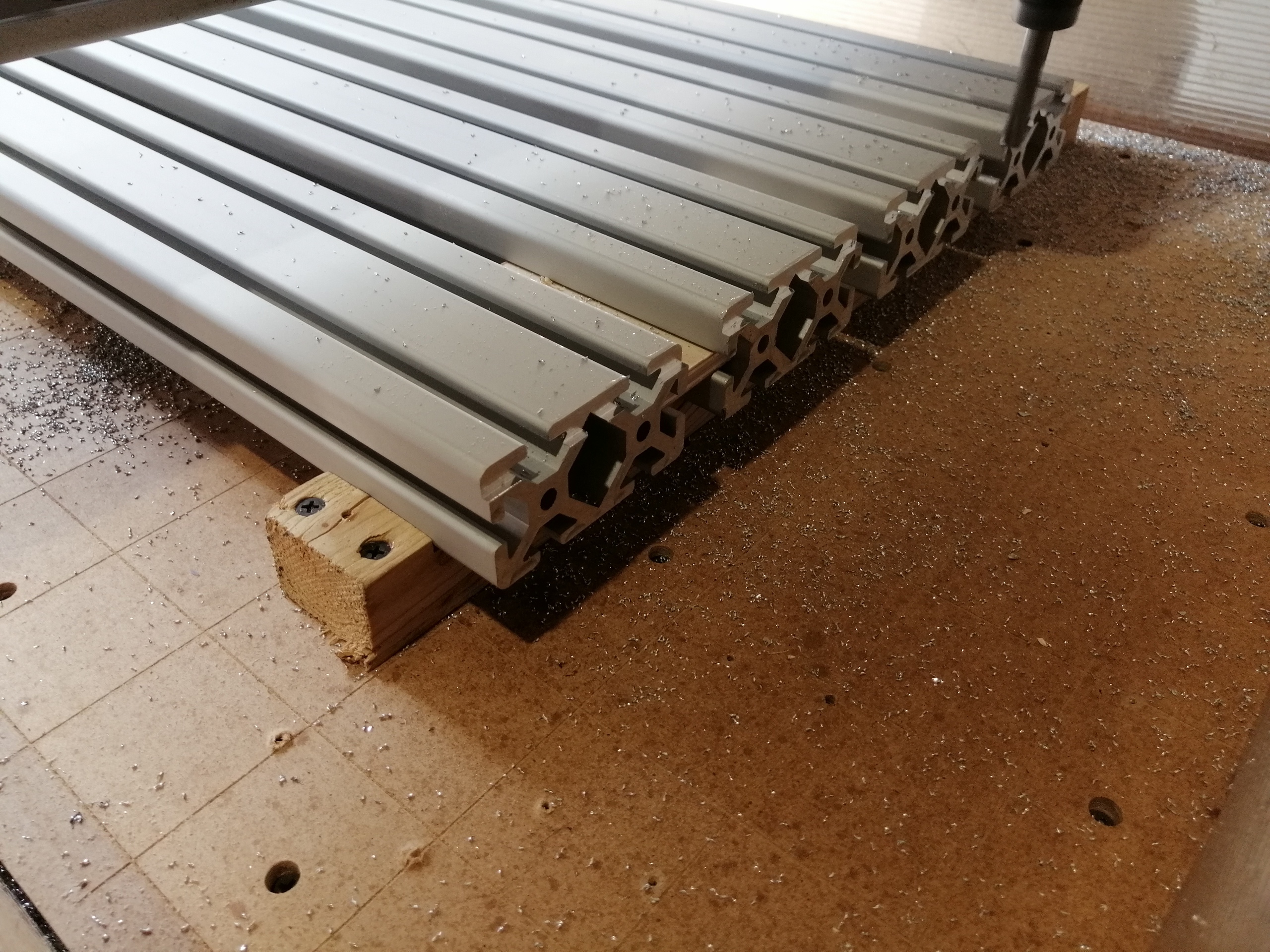

Торцанул профиля на 2 комплекта. Для версии 600х900 поперечины рамы из профиля 40х80 плашмя- все прогнал за один установ.
Бомж Lite_7.jpg (3311 просмотров) <a class='original' href='./download/file.php?id=168032&mode=view' target=_blank>Загрузить оригинал (1.78 МБ)</a>
Бомж Lite_8.jpg (3311 просмотров) <a class='original' href='./download/file.php?id=168033&mode=view' target=_blank>Загрузить оригинал (1.8 МБ)</a>
