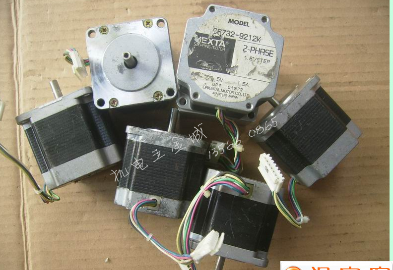

Vexta.jpg (11275 просмотров) <a class='original' href='./download/file.php?id=25696&mode=view' target=_blank>Загрузить оригинал (160.97 КБ)</a>
Японские бэушные движки на 57 мм Vexta C6732-9212K 1.5A5V. С виду потёртые, но исправные, если открутить крышечку, внутри как новые, вал 6,35 мм, по 600 рублей. Есть также аналогичные по цене и состоянию Nidec-servo KH56KM2B010 4.6V2A.
Крышечку откручивал, ротор не вытаскивал! :)

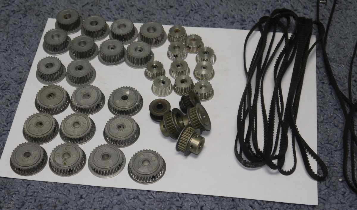

_1000533.JPG (11264 просмотра) <a class='original' href='./download/file.php?id=25697&mode=view' target=_blank>Загрузить оригинал (511.24 КБ)</a>
Шкивочки тоже неновые японские под ремень профиля S3M
18 зубов (16,5мм) на вал 6,35
20 зубов (18мм) на вал 6,35
26 зубов (24мм)вал 6мм
28 зубов (26мм) вал 8мм
34 зуба (31мм) вал 6,35.
Ремешки пока в наличии 408 и 771 мм колечки шириной 6 мм.
Всё по сто рублей, и шкивы и ремни.

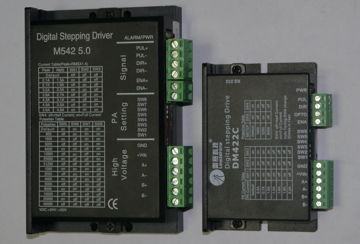

P1000538.JPG (11244 просмотра) <a class='original' href='./download/file.php?id=25701&mode=view' target=_blank>Загрузить оригинал (534.75 КБ)</a>
Цифровые драйверы ШД
M542 5.0 до 5,6 Ампера за 1700 рублей
и Leadshine DM422C 2.2 А. за 1600 рублей.
Все технические характеристики видны на фотках.

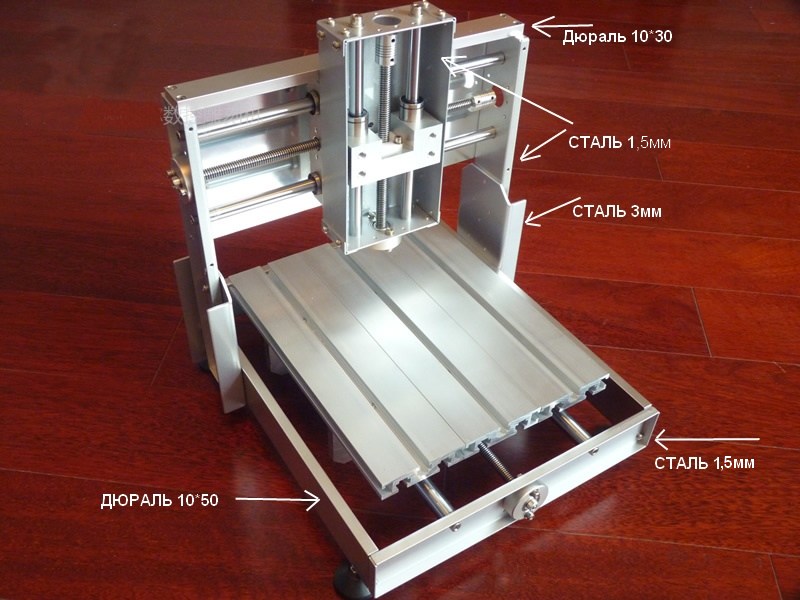

приехала долгожданная партия станков 20*20
подробное описание двумя страницами выше. Добавлю, что портал Х может переставлятся выше для обработки габаритных деталей. Те пять человек, которые сделали предоплату и терпеливо ждали почти месяц, получат по несколько фрез в подарок :) .
Ценник на станок 15 тысяч сейчас при комплектации бэушными японскими шаговыми Vextra или 15500 с новыми китайскими, это без шпинделя. По моему, лучшее предложение на российском рынке.

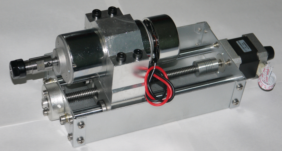

P1000549.JPG (10720 просмотров) <a class='original' href='./download/file.php?id=26341&mode=view' target=_blank>Загрузить оригинал (380.38 КБ)</a>
Ось Z в комплекте с ШД и коллекторным шпинделем 300 Вт, ход 14 см. Ходовые валы 12 мм, винт трапециевидная резьба диаметр 12мм шаг 2 мм, разрезная подпружиненная капроновая гайка. Коробчатый корпус согнут из листовой стали 1,5 мм, уголки усилены накладками, внешние размеры 260*100*45 мм, окрашен серебристой краской. Описание шпинделя есть выше в ветке. Ценник 6800 ( по отдельности 4100 ось 2700 шпиндель).

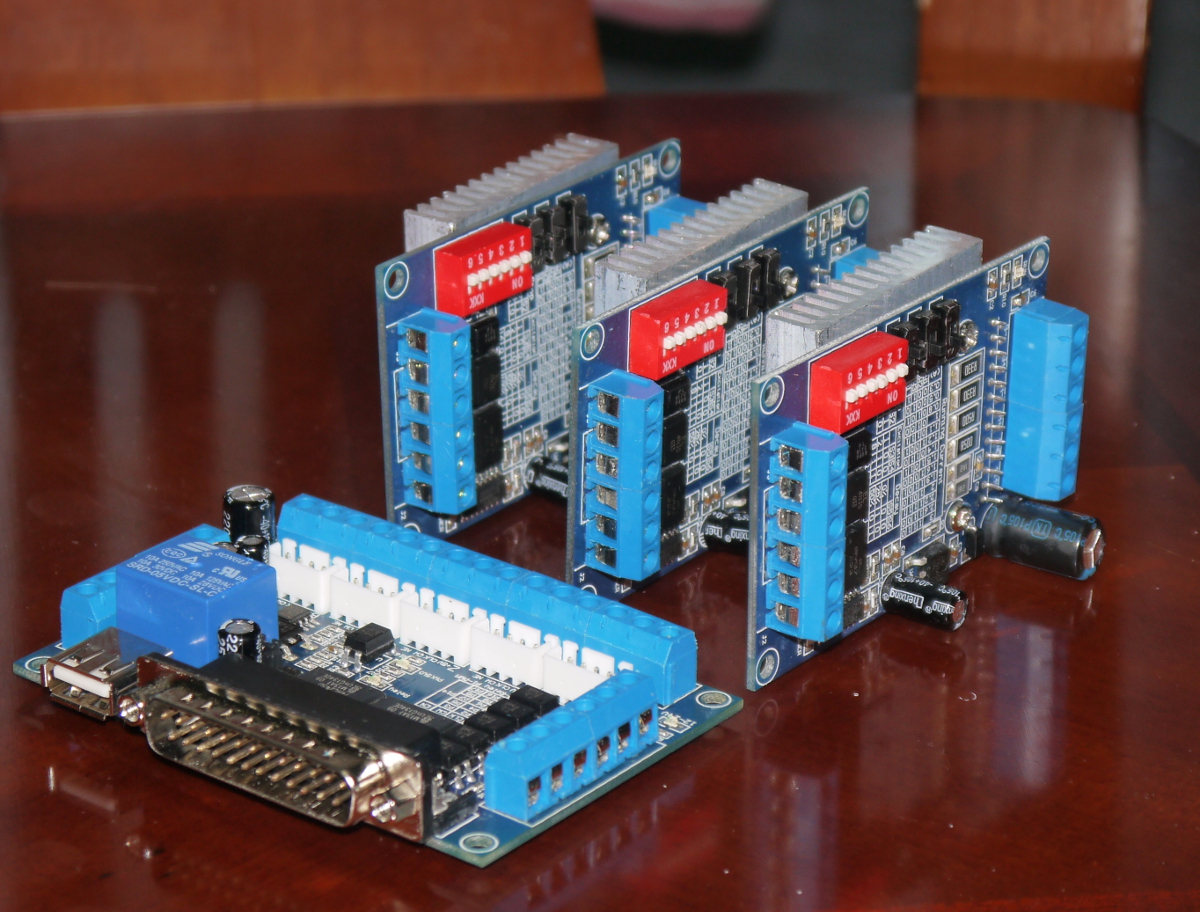

P1000562.JPG (10299 просмотров) <a class='original' href='./download/file.php?id=26673&mode=view' target=_blank>Загрузить оригинал (831.84 КБ)</a>

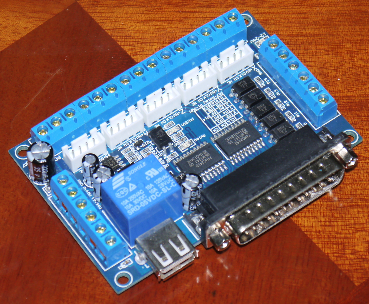

Плата LPT опторазвязки 5 осевая. Имеет USB порт, но он может использоваться только для питания входных цепей от компьютера, кабель прилагается. Входы датчиков тоже на оптронах, есть аналоговый выход 0-10 управления инвертором шпинделя.

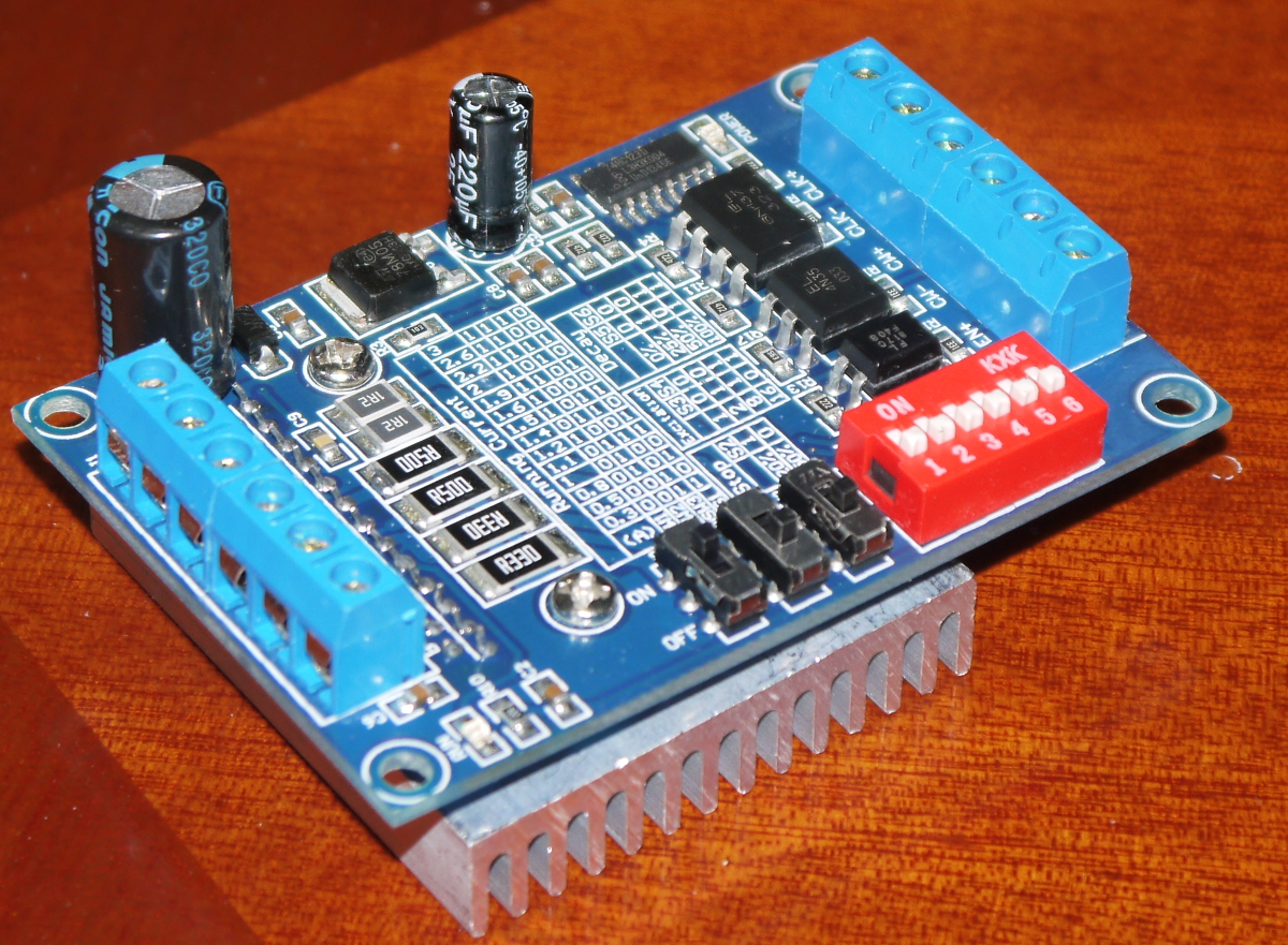

P1000559.JPG (10299 просмотров) <a class='original' href='./download/file.php?id=26674&mode=view' target=_blank>Загрузить оригинал (773.76 КБ)</a>
Драйвер ШД на TB6560AHQ с радиатором, китайцы хвалятся что на входе высокоскоростные оптроны 6N137.
Параметры стандартны для TB6560 :
Питание 24в-35в ,деление шага 1/2, 1/8, 1/16, ток до 3А, выставляется всё это микропереключателями.
Всё по 500 рублей, и LPT плата с двумя кабелями (LPT и USB), и драйвера.
P1000567.JPG (10299 просмотров) <a class='original' href='./download/file.php?id=26675&mode=view' target=_blank>Загрузить оригинал (615.55 КБ)</a>
Покупаем одну входную плату + 3 драйвера, и получаем систему управления станочком всего за 2000 рублей. Так наверное более разумный выбор, чем классические одноплатные "красные" или "синие" контроллеры. Во первых, можно в случае чего можно быстро заменить сгоревший драйвер одного ШД, во вторых в любой момент систему можно модернизировать, заменив LPT плату к примеру на плату NcStudio.

Тенгель писал(а): Так наверное более разумный выбор
Согласен, или добавить еще пару осей, опторазвязка стоит того, у самого такая работает.
Сообщения: 21923
Re: Магазинчик Тенгеля.
Тенгель писал(а):китайцы хвалятся что на входе высокоскоростные оптроны 6N137
Судя по фотке - только на step, а на dir стоят обычные 4n35. Посему в настройках надо ставить паузу после смены dir не менее 200us.
sergey27rus
Сообщения: 1146
Репутация: 730
Сообщение sergey27rus »
Тенгель писал(а):Плата LPT опторазвязки 5 осевая
Ошибка, и дабы не вводить в заблуждения, это не опторазвязка, а просто интерфейсная плата, для подключение 5 драйверов и входами лимитов, сейчас оптроны стоят практически в каждом драйвере.
