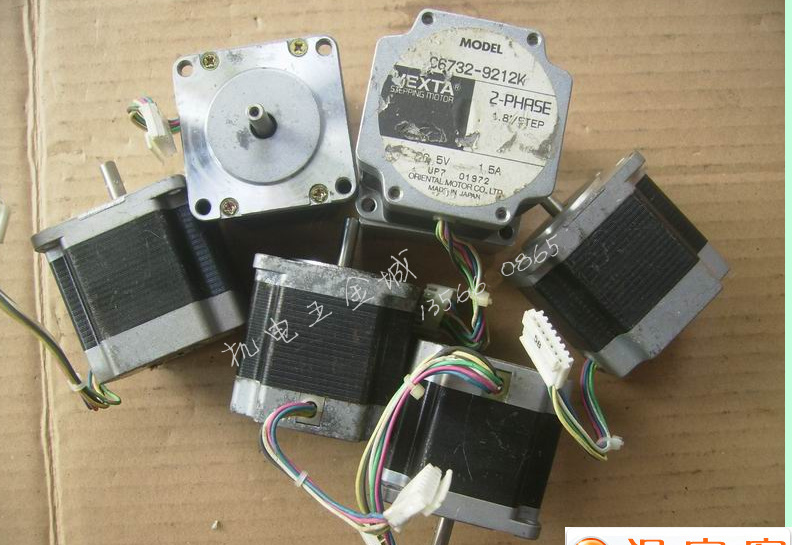

Vexta.jpg (11524 просмотра) <a class='original' href='./download/file.php?id=25696&mode=view' target=_blank>Загрузить оригинал (160.97 КБ)</a>
Японские бэушные движки на 57 мм Vexta C6732-9212K 1.5A5V. С виду потёртые, но исправные, если открутить крышечку, внутри как новые, вал 6,35 мм, по 600 рублей. Есть также аналогичные по цене и состоянию Nidec-servo KH56KM2B010 4.6V2A.
Крышечку откручивал, ротор не вытаскивал! :)
