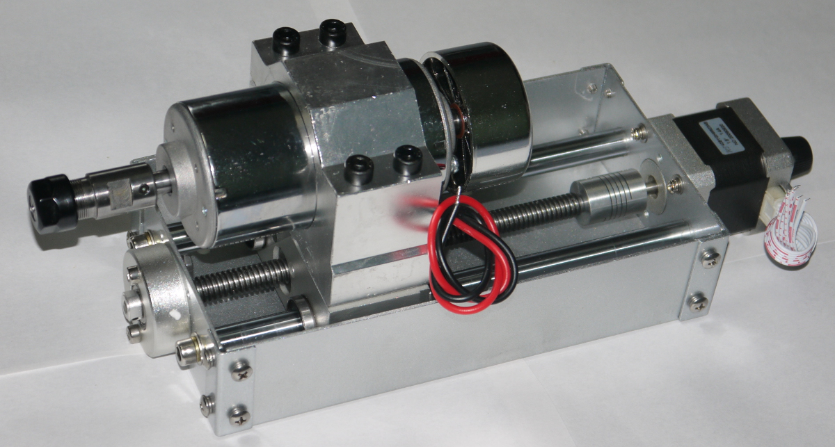

P1000549.JPG (10950 просмотров) <a class='original' href='./download/file.php?id=26341&mode=view' target=_blank>Загрузить оригинал (380.38 КБ)</a>
Ось Z в комплекте с ШД и коллекторным шпинделем 300 Вт, ход 14 см. Ходовые валы 12 мм, винт трапециевидная резьба диаметр 12мм шаг 2 мм, разрезная подпружиненная капроновая гайка. Коробчатый корпус согнут из листовой стали 1,5 мм, уголки усилены накладками, внешние размеры 260*100*45 мм, окрашен серебристой краской. Описание шпинделя есть выше в ветке. Ценник 6800 ( по отдельности 4100 ось 2700 шпиндель).

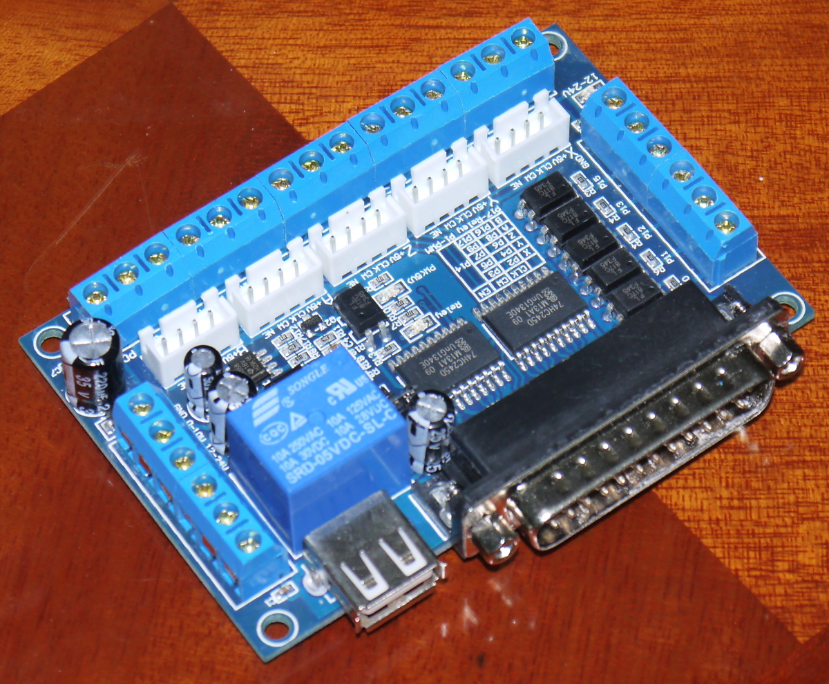

P1000562.JPG (10529 просмотров) <a class='original' href='./download/file.php?id=26673&mode=view' target=_blank>Загрузить оригинал (831.84 КБ)</a>
Плата LPT опторазвязки 5 осевая. Имеет USB порт, но он может использоваться только для питания входных цепей от компьютера, кабель прилагается. Входы датчиков тоже на оптронах, есть аналоговый выход 0-10 управления инвертором шпинделя.

Тенгель писал(а): Так наверное более разумный выбор
Согласен, или добавить еще пару осей, опторазвязка стоит того, у самого такая работает.
Re: Магазинчик Тенгеля.
Тенгель писал(а):китайцы хвалятся что на входе высокоскоростные оптроны 6N137
Судя по фотке - только на step, а на dir стоят обычные 4n35. Посему в настройках надо ставить паузу после смены dir не менее 200us.

Тенгель писал(а):Плата LPT опторазвязки 5 осевая
Ошибка, и дабы не вводить в заблуждения, это не опторазвязка, а просто интерфейсная плата, для подключение 5 драйверов и входами лимитов, сейчас оптроны стоят практически в каждом драйвере.
