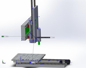

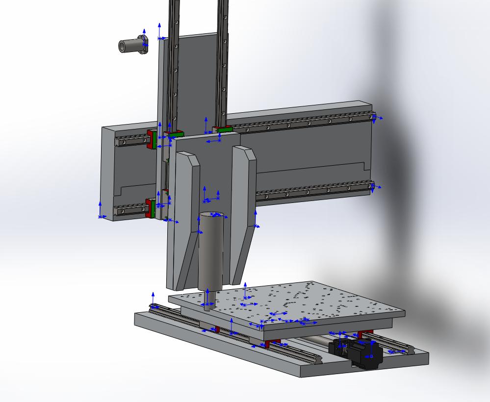

Накидал кубиков чтобы хоть как то начать расчитывать габариты вывел вылет оси Z в 200, может будет меньше, информацию по конструкции по большей части подсматриваю со станка nik1 Много вариантов конструкций пересмотрел и но каждая чем то не нравится, придется все равно лепить свою.
По оси Z пока самое оптимальное получается сделать 300 до жертвенного + 50 запас на глубину.

Re: Тяжелый станок из блоков люмишки и полимергранита 600*60
Плохо подсматриваеш. Зачем нижнюю каретку свесил ниже портала? И защиту сразу думай.
Сообщение Константин23 »
+1
Каретки Z и Y должны образовывать квадрат (стоять друг напротив друга) при этом варианте Z. В этом весь смысл .
И сразу просвет увеличится.Низ неподвижной Z станет на уровень с нижней плоскости балки.
Ну и для изготовление звездочек прямая схема зетки предпочтительней ведь работа в основном в нижнем диапазоне и обратка тут уступает по жесткости.
Сообщение ridirt »
frezeryga писал(а):Плохо подсматриваеш. Зачем нижнюю каретку свесил ниже портала? И защиту сразу думай.
Каретку свесил для удобства крепления, очень долго думал над этим вопросом. В любом случае каретку над кареткой расположить неполучится , либо нужно каретки по Z c выносным фланцем как у nik1
Защиту ленточную буду делать.
Уступать будет согласен, но чтобы уступало придется сделать 2толстые плиты по Z а в обратке одну из них можно сделать потоньше.
Либо будет сильно уступать в верхнем диапазоне.
Ладно сейчас переделаю на прямую посмотрю можно ли улучшить. прямую собирать конечно же в разы легче и в нижнем диапазоне как раз образуется чоткий квадрат соединений.
Не морочил бы ты голову с такой Z.Возьми и сделай как у Макса, раз уж на Z ленточную будешь делать.
http://www.cnc-club.ru/forum/viewtopic. ... 46&t=12244
Для ленточной нужна еще одна плита на Z.
В.Шекспир "Гамлет", д. 1, сц. 5
Не сюда с двойной плитой смысла нет. Сюда обычную с лентой вокруг портала встанет. Каретки при обратке фланцевые при прямой простые. Свес кареток огромный вред поскольку на обратке и так портал сильно задрана еще плюс свес. Жесткости небудет никакой и 30е рельсы не спасут. Ненадо привязыватся к валяющимся железкам если они не вписываются нормально то ненадо городить огород.

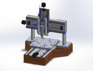

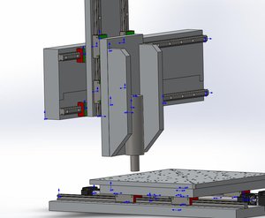

удалось снизить высоту портала кстати с прямой z аж на 170 мм
Плюс рельсы можно взять короче, вобщем согласен данная схема лучше подходит
7.JPG (3399 просмотров) <a class='original' href='./download/file.php?id=110940&mode=view' target=_blank>Загрузить оригинал (63.88 КБ)</a>
Шпиндель свесить на 50-70мм плиту обрезать. шпиндель под такой станок 100мм не меньше. Ребра широкой частью вниз.
Сообщение muxa »
ridirt писал(а):высоту портала кстати
тут надо быть осторожнее. не зарекаться от использования тисков на столе станка.
и в модели шпинделя сразу учесть рабочую фрезу (сколько она добавит к его длине)
+ опору ШВП стола я бы наоборот перенес. имхо так меньше стружки достанется.
З.Ы, Интересно почему подвижный стол не делают по "обратной" схеме (каретки неподвижны относительно станины) ?
ведь в результате под точкой контакта фрезы всегда будет каретка (опора), а не висящая на двух опорах балка (сопроматовское) ?
Делают но тогда разносится габарит стол становытся длинным и не обрабатывается весь и выходит за пределы станины что не безопасно. Преимуществ недает под фрезой всеравно кареток нет.
Сообщение ridirt »
muxa писал(а):З.Ы, Интересно почему подвижный стол не делают по "обратной" схеме (каретки неподвижны относительно станины) ?
в своем пятом станке как раз и делал такой стол.

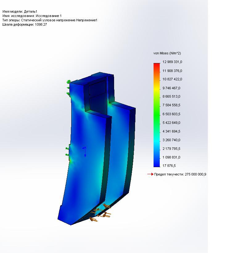

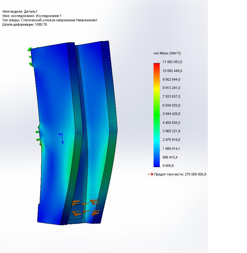

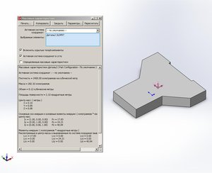

frezeryga писал(а): Ребра широкой частью вниз.

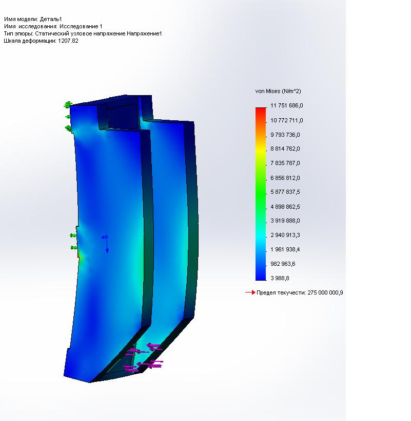

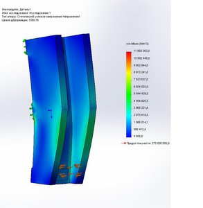

Изгибающий момент максимальный находится в районе нижней каретки и распространяется от нее по радиусу. Далее от нижней по диаганали уменьшается+ еще небольшой прирост к жесткости будет давать сам шпиндель с креплениями. единственное что имеет смысл это немного сместить толстую часть вниз еще и образать угол, пскольку напряжения распространяются по радиусу и захватывают уже скашивающуюся часть. Сечас изменю угол разреза и подвину немного вниз и думаю можно попробовать просчитать уже готовую ось Z
3.JPG (3351 просмотр) <a class='original' href='./download/file.php?id=110960&mode=view' target=_blank>Загрузить оригинал (46.83 КБ)</a>
подвинул немного вниз на экспериментальной детали и скос поменял, если отьезать от верхней каретки достаточно далеко сразу там нарастают напряжения
4.JPG (3343 просмотра) <a class='original' href='./download/file.php?id=110962&mode=view' target=_blank>Загрузить оригинал (43.05 КБ)</a>
5.JPG (3343 просмотра) <a class='original' href='./download/file.php?id=110963&mode=view' target=_blank>Загрузить оригинал (42.8 КБ)</a>
6.JPG (3343 просмотра) <a class='original' href='./download/file.php?id=110964&mode=view' target=_blank>Загрузить оригинал (45.54 КБ)</a>
получилось так
7.JPG (3339 просмотров) <a class='original' href='./download/file.php?id=110978&mode=view' target=_blank>Загрузить оригинал (64.83 КБ)</a>

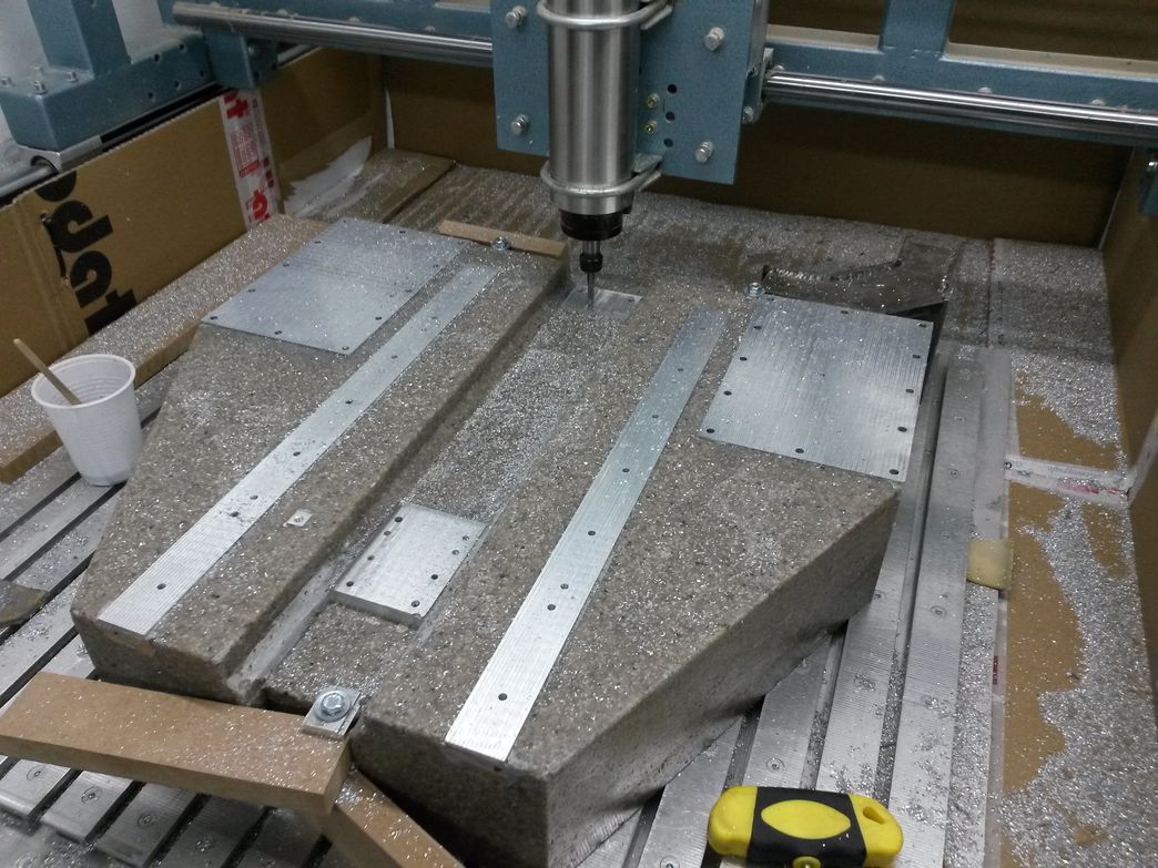

может кто нибудь посоветовать дельную тему по литью станины? Помню давно советовали "всо из полимербетона" но проект закончился там тем что станина получилась не жесткой , в десятки можно было ушатать с удара писюна.http://www.cnc-club.ru/forum/viewtopic. ... 40#p185235 Смотрю сейчас в сторону армирования станины толстыми плитами люмишки 30мм. Не хочется на те же грабли наступить и собрав станок до конца положить писюн на ось Z и увидеть десятки на индикаторе , огорчиться и уйти в монастырь . :)
10.JPG (3246 просмотров) <a class='original' href='./download/file.php?id=111232&mode=view' target=_blank>Загрузить оригинал (78.66 КБ)</a>
11.JPG (3246 просмотров) <a class='original' href='./download/file.php?id=111233&mode=view' target=_blank>Загрузить оригинал (62.11 КБ)</a>

ridirt писал(а):может кто нибудь посоветовать дельную тему по литью станины?
Вот станок
http://www.cnc-club.ru/forum/viewtopic.php?f=146&t=3509
Работает 3 года и автор говорит об полученной избыточной жесткости при весе Z 70 кг
Я тоже такие закладные решил делать ,хотя не планировал столько стали замуровывать.
Вот француз http://www.usinages.com/threads/fabrica ... oxy.15107/
Тут тоже шпиндель сурьёзный с ремнем ,а вот закладных таких нет .
Z на два шпинделя - нифига не пушинка
Перевод включай ,поржешь :lol1:
Но понять можно
Даже размеры деталей есть в тексте

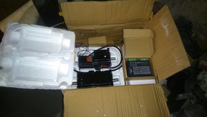

позавчера еще запчасти пришли . будут душу греть пока)) :D
QvBKeMT3mHM.jpg (3025 просмотров) <a class='original' href='./download/file.php?id=113217&mode=view' target=_blank>Загрузить оригинал (128 КБ)</a>

ridirt писал(а):Помню давно советовали "всо из полимербетона" но проект закончился там тем что станина получилась не жесткой , в десятки можно было ушатать с удара писюна.
там если дальше внимательно почитать, то в процессе измерений жесткости, выяснилось, что колонна и станина имеют достаточную жесткость. проблема вылезла в соединении станины с колонной. там автор станка просчитался с крепежными элементами.
если смотреть по законченным проектам из полимербетона, то жесткость, при правильно подобранном заполнителе, получается, в большинстве случаев, даже избыточна. сам планирую станок из полимера, но это в дальних планах, во 2 или 3 реализации.
основная проблема, это увод плоскостей при усадке полимера. тут или точно выставлять и очень жестко крепить нужные плоскости или после затвердевания и отлежки под фрезеровку.
