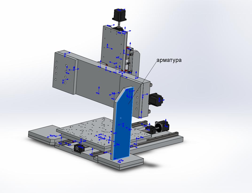

Накидал кубиков чтобы хоть как то начать расчитывать габариты вывел вылет оси Z в 200, может будет меньше, информацию по конструкции по большей части подсматриваю со станка nik1 Много вариантов конструкций пересмотрел и но каждая чем то не нравится, придется все равно лепить свою.
По оси Z пока самое оптимальное получается сделать 300 до жертвенного + 50 запас на глубину.

Плохо подсматриваеш. Зачем нижнюю каретку свесил ниже портала? И защиту сразу думай.

+1
Каретки Z и Y должны образовывать квадрат (стоять друг напротив друга) при этом варианте Z. В этом весь смысл .
И сразу просвет увеличится.Низ неподвижной Z станет на уровень с нижней плоскости балки.

frezeryga писал(а):Плохо подсматриваеш. Зачем нижнюю каретку свесил ниже портала? И защиту сразу думай.
Каретку свесил для удобства крепления, очень долго думал над этим вопросом. В любом случае каретку над кареткой расположить неполучится , либо нужно каретки по Z c выносным фланцем как у nik1
Защиту ленточную буду делать.
Уступать будет согласен, но чтобы уступало придется сделать 2толстые плиты по Z а в обратке одну из них можно сделать потоньше.
Либо будет сильно уступать в верхнем диапазоне.
Ладно сейчас переделаю на прямую посмотрю можно ли улучшить. прямую собирать конечно же в разы легче и в нижнем диапазоне как раз образуется чоткий квадрат соединений.

Не морочил бы ты голову с такой Z.Возьми и сделай как у Макса, раз уж на Z ленточную будешь делать.
http://www.cnc-club.ru/forum/viewtopic. ... 46&t=12244
Для ленточной нужна еще одна плита на Z.

Не сюда с двойной плитой смысла нет. Сюда обычную с лентой вокруг портала встанет. Каретки при обратке фланцевые при прямой простые. Свес кареток огромный вред поскольку на обратке и так портал сильно задрана еще плюс свес. Жесткости небудет никакой и 30е рельсы не спасут. Ненадо привязыватся к валяющимся железкам если они не вписываются нормально то ненадо городить огород.

удалось снизить высоту портала кстати с прямой z аж на 170 мм
Плюс рельсы можно взять короче, вобщем согласен данная схема лучше подходит

Шпиндель свесить на 50-70мм плиту обрезать. шпиндель под такой станок 100мм не меньше. Ребра широкой частью вниз.

frezeryga писал(а): Ребра широкой частью вниз.
Изгибающий момент максимальный находится в районе нижней каретки и распространяется от нее по радиусу. Далее от нижней по диаганали уменьшается+ еще небольшой прирост к жесткости будет давать сам шпиндель с креплениями. единственное что имеет смысл это немного сместить толстую часть вниз еще и образать угол, пскольку напряжения распространяются по радиусу и захватывают уже скашивающуюся часть. Сечас изменю угол разреза и подвину немного вниз и думаю можно попробовать просчитать уже готовую ось Z
3.JPG (3160 просмотров) <a class='original' href='./download/file.php?id=110960&sid=43854b7f916c78de6040550cc8a413a9&mode=view' target=_blank>Загрузить оригинал (46.83 КБ)</a>
подвинул немного вниз на экспериментальной детали и скос поменял, если отьезать от верхней каретки достаточно далеко сразу там нарастают напряжения
4.JPG (3152 просмотра) <a class='original' href='./download/file.php?id=110962&sid=43854b7f916c78de6040550cc8a413a9&mode=view' target=_blank>Загрузить оригинал (43.05 КБ)</a>

может кто нибудь посоветовать дельную тему по литью станины? Помню давно советовали "всо из полимербетона" но проект закончился там тем что станина получилась не жесткой , в десятки можно было ушатать с удара писюна.http://www.cnc-club.ru/forum/viewtopic. ... 40#p185235 Смотрю сейчас в сторону армирования станины толстыми плитами люмишки 30мм. Не хочется на те же грабли наступить и собрав станок до конца положить писюн на ось Z и увидеть десятки на индикаторе , огорчиться и уйти в монастырь . :)

300 кг получается основание а значит только туда нужно около 30 кг смолы в итоге решил брать 50 литровую бочку. Так же в процессе второе помещение под склад а пока думаю над тем как все это грамотно отлить. перебрал в голове кучу вариантов и решил что раз усадки не избежать единственный верный вариант это отлить ее с закладными гайками а потом после окончательной усадки притянуть ее к основанию. При этом лить на основании алюминиевом чтобы форму сразу приняло все нужную
проектировка опалубки под заливку (2834 просмотра) <a class='original' href='./download/file.php?id=113216&sid=43854b7f916c78de6040550cc8a413a9&mode=view' target=_blank>Загрузить оригинал (82.43 КБ)</a>
пока лето надо будет залить ибо потом уже поздно будет
