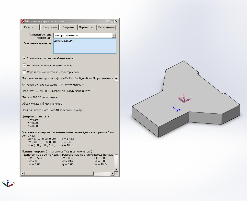

может кто нибудь посоветовать дельную тему по литью станины? Помню давно советовали "всо из полимербетона" но проект закончился там тем что станина получилась не жесткой , в десятки можно было ушатать с удара писюна.http://www.cnc-club.ru/forum/viewtopic. ... 40#p185235 Смотрю сейчас в сторону армирования станины толстыми плитами люмишки 30мм. Не хочется на те же грабли наступить и собрав станок до конца положить писюн на ось Z и увидеть десятки на индикаторе , огорчиться и уйти в монастырь . :)
10.JPG (3053 просмотра) <a class='original' href='./download/file.php?id=111232&sid=749abec4ea877a9fcd25710178cb575d&mode=view' target=_blank>Загрузить оригинал (78.66 КБ)</a>
11.JPG (3053 просмотра) <a class='original' href='./download/file.php?id=111233&sid=749abec4ea877a9fcd25710178cb575d&mode=view' target=_blank>Загрузить оригинал (62.11 КБ)</a>

13.JPG (2832 просмотра) <a class='original' href='./download/file.php?id=113215&sid=749abec4ea877a9fcd25710178cb575d&mode=view' target=_blank>Загрузить оригинал (72.97 КБ)</a>
300 кг получается основание а значит только туда нужно около 30 кг смолы в итоге решил брать 50 литровую бочку. Так же в процессе второе помещение под склад а пока думаю над тем как все это грамотно отлить. перебрал в голове кучу вариантов и решил что раз усадки не избежать единственный верный вариант это отлить ее с закладными гайками а потом после окончательной усадки притянуть ее к основанию. При этом лить на основании алюминиевом чтобы форму сразу приняло все нужную
проектировка опалубки под заливку (2832 просмотра) <a class='original' href='./download/file.php?id=113216&sid=749abec4ea877a9fcd25710178cb575d&mode=view' target=_blank>Загрузить оригинал (82.43 КБ)</a>
пока лето надо будет залить ибо потом уже поздно будет
прицеливаюсь на середину лета надеясь на 20 град. хочется верить что 20 град этим летом вообще хотябы раз будет а не только снег как сегодня)

ridirt писал(а):Помню давно советовали "всо из полимербетона" но проект закончился там тем что станина получилась не жесткой , в десятки можно было ушатать с удара писюна.
там если дальше внимательно почитать, то в процессе измерений жесткости, выяснилось, что колонна и станина имеют достаточную жесткость. проблема вылезла в соединении станины с колонной. там автор станка просчитался с крепежными элементами.
если смотреть по законченным проектам из полимербетона, то жесткость, при правильно подобранном заполнителе, получается, в большинстве случаев, даже избыточна. сам планирую станок из полимера, но это в дальних планах, во 2 или 3 реализации.
основная проблема, это увод плоскостей при усадке полимера. тут или точно выставлять и очень жестко крепить нужные плоскости или после затвердевания и отлежки под фрезеровку.

а если использовать ступенчатую заливку, точнее после отлвки уже к примеру намазать смолой и притянуть с определенным моментом зажатия с гроверными шайбами, смола заполнит неровности и все встанет как надо а потом еще подшабрить если све же увело после протяжки

Как дети малые. Что значит вот это:
ridirt писал(а):если све же увело после протяжки
У вас форма из гранитных плит? У вас полимер на 100% без усадки? Закладные закреплены очень надежно?
Форма из фанеры/мдф/ламината, полимер с усадкой, закладные может сдвинуть при трамбовке/вибрировании. У вас ТОЧНО, на 100%, закладные разойдутся в плоскости больше, чем на максимальный допуск установки рельс! Поэтому сразу с отливки можно получить станок только для деревяшек. Остальное дошабривать/шлифовать после заливки и усадки полимера.
З.Ы. Был тут один "Снайпер", который лил и потом не обрабатывал. Быстро от него избавились, а Хантер до сих пор расхлебывает.

john1987887 писал(а): закладные может сдвинуть при трамбовке/вибрировании. У вас ТОЧНО, на 100%, закладные разойдутся в плоскости больше, чем на максимальный допуск установки рельс!
Вот это место как раз интересует. Мне то понятно , что если закладные не сварить\скрутить ,то разойдутся и сверлить под рельсы лучше потом.
А вот на отрыв от опалубки вроде сил никаких нет и плоскость по идее уйти не должна .Единственное - стол\пол ,на котором льется должен быть ровный. Тут могут быть еще грабли о которых я не знаю?
Хочется заложить шлифованные уже закладные.Можно и алюминиевые ,а потом на другом фрезере пройтись,но смущает ТКР люминя.
У стали они с ПБетоном ближе ( где-то читал у буржуев) и предпочтительно потому сталь заливать.Хотя ,если не греть\морозить в неразумных пределах ,то все упрощается.
http://www.cnczone.com/forums/epoxy-gra ... 4-cnc.html

Деревянные опалубки никогда не обеспечат плоскостность закладных, хоть убейтесь, а в 2 сотки не попадете.
