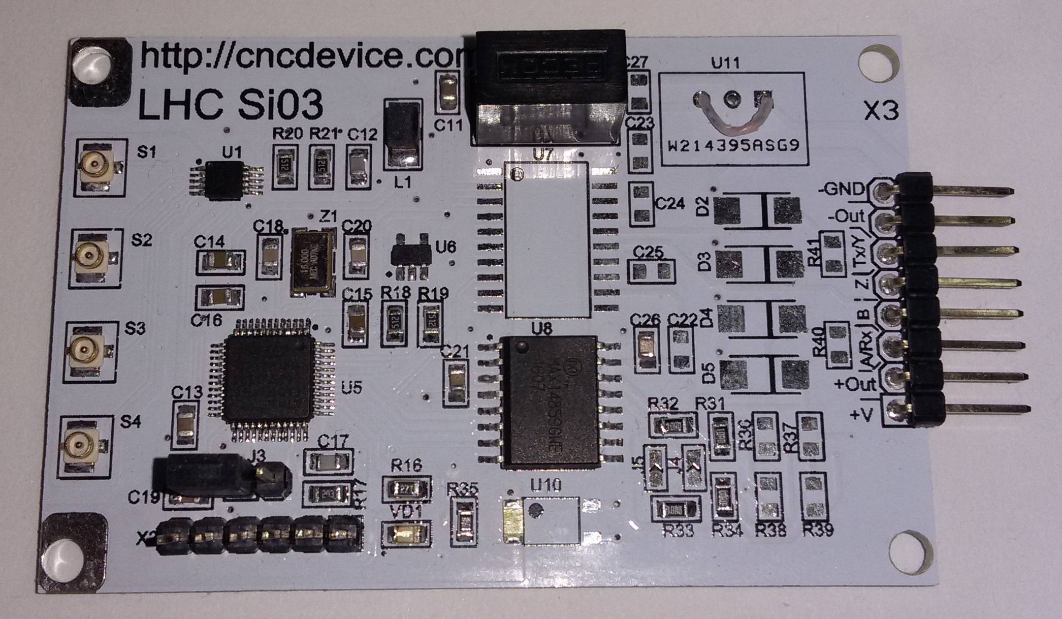

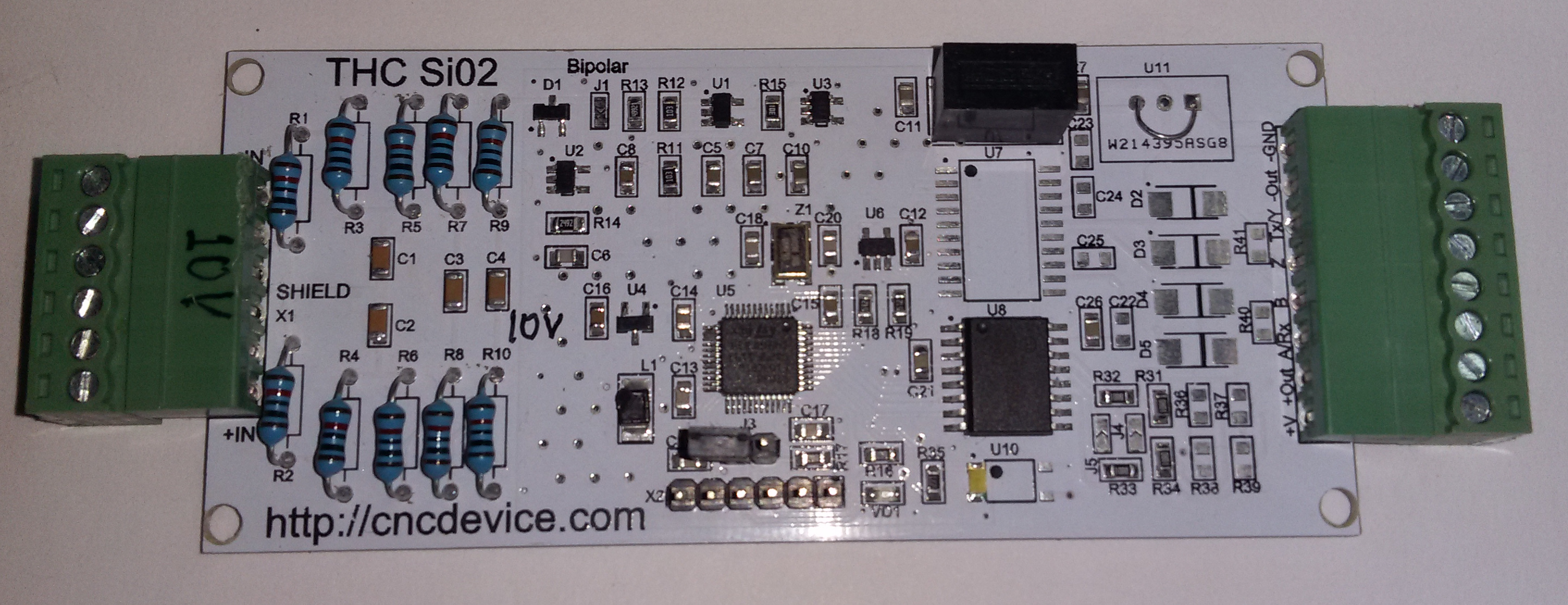

В продаже THC для плазмы и для лазеров/газорезов по металлу.
Si02.jpg (7419 просмотров) <a class='original' href='./download/file.php?id=177076&mode=view' target=_blank>Загрузить оригинал (1.21 МБ)</a>
Si03.jpg (7419 просмотров) <a class='original' href='./download/file.php?id=177077&mode=view' target=_blank>Загрузить оригинал (1.08 МБ)</a>
Подробности в первом посте в п.4.

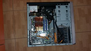

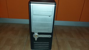

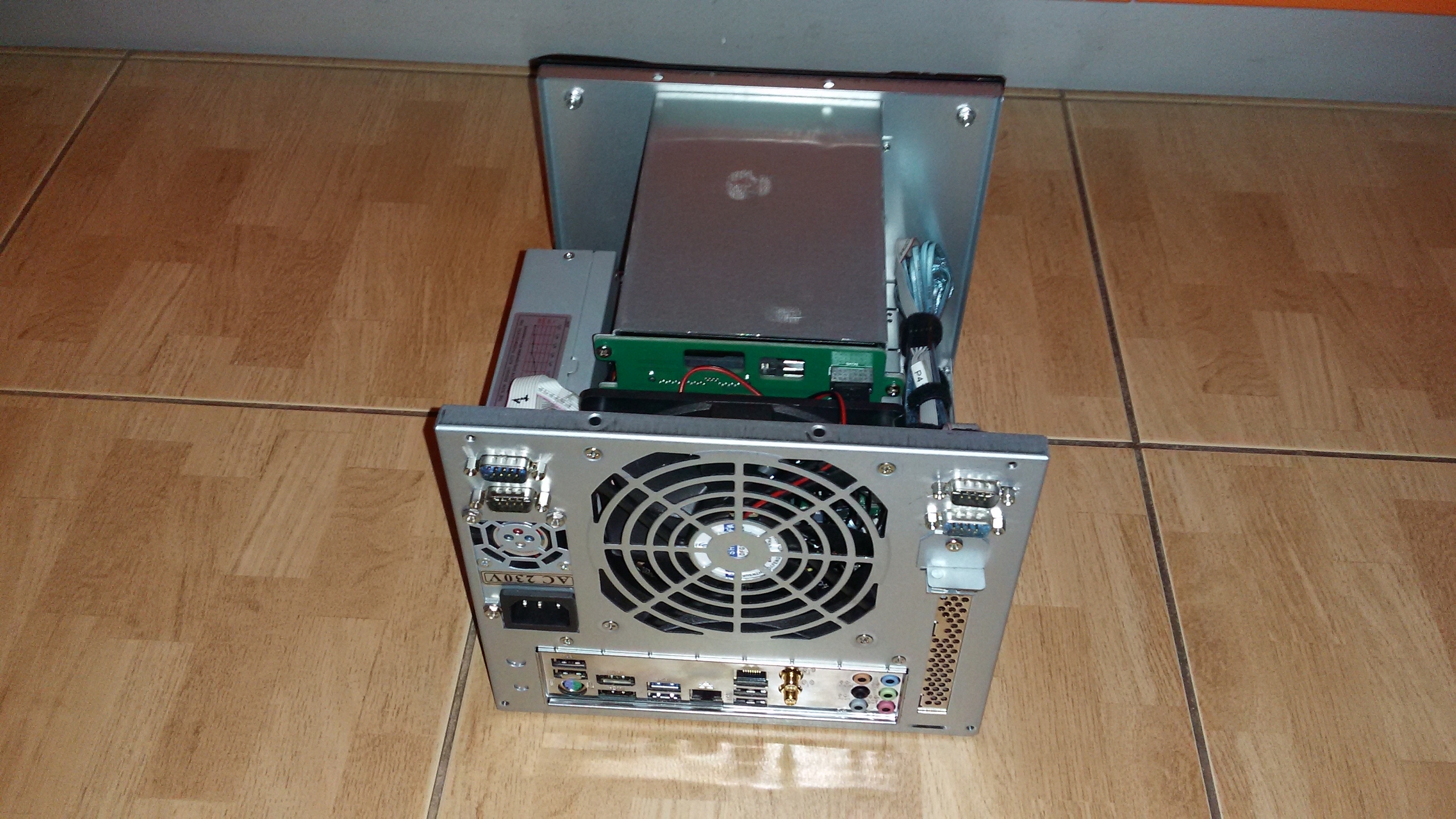

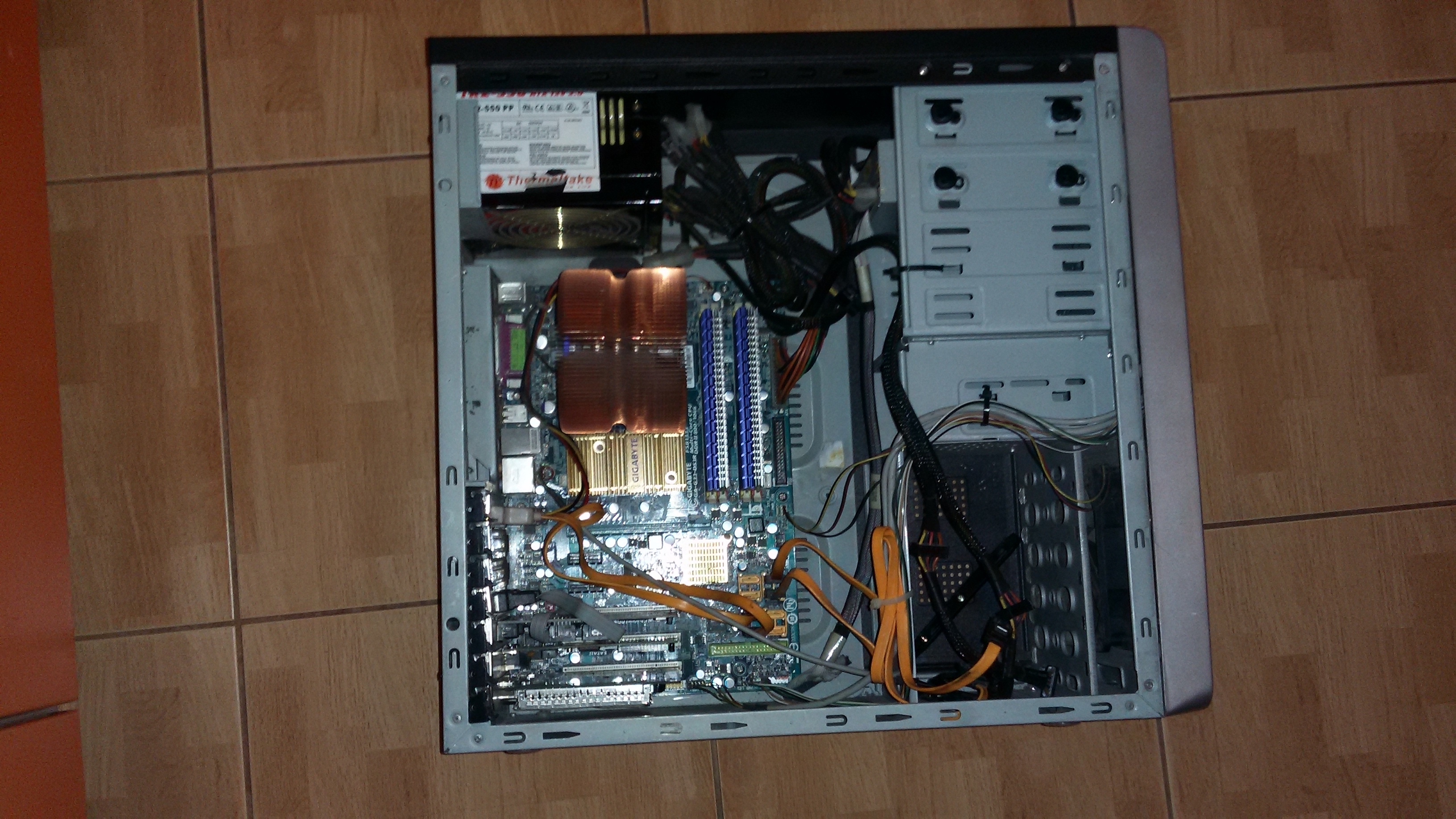

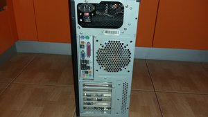

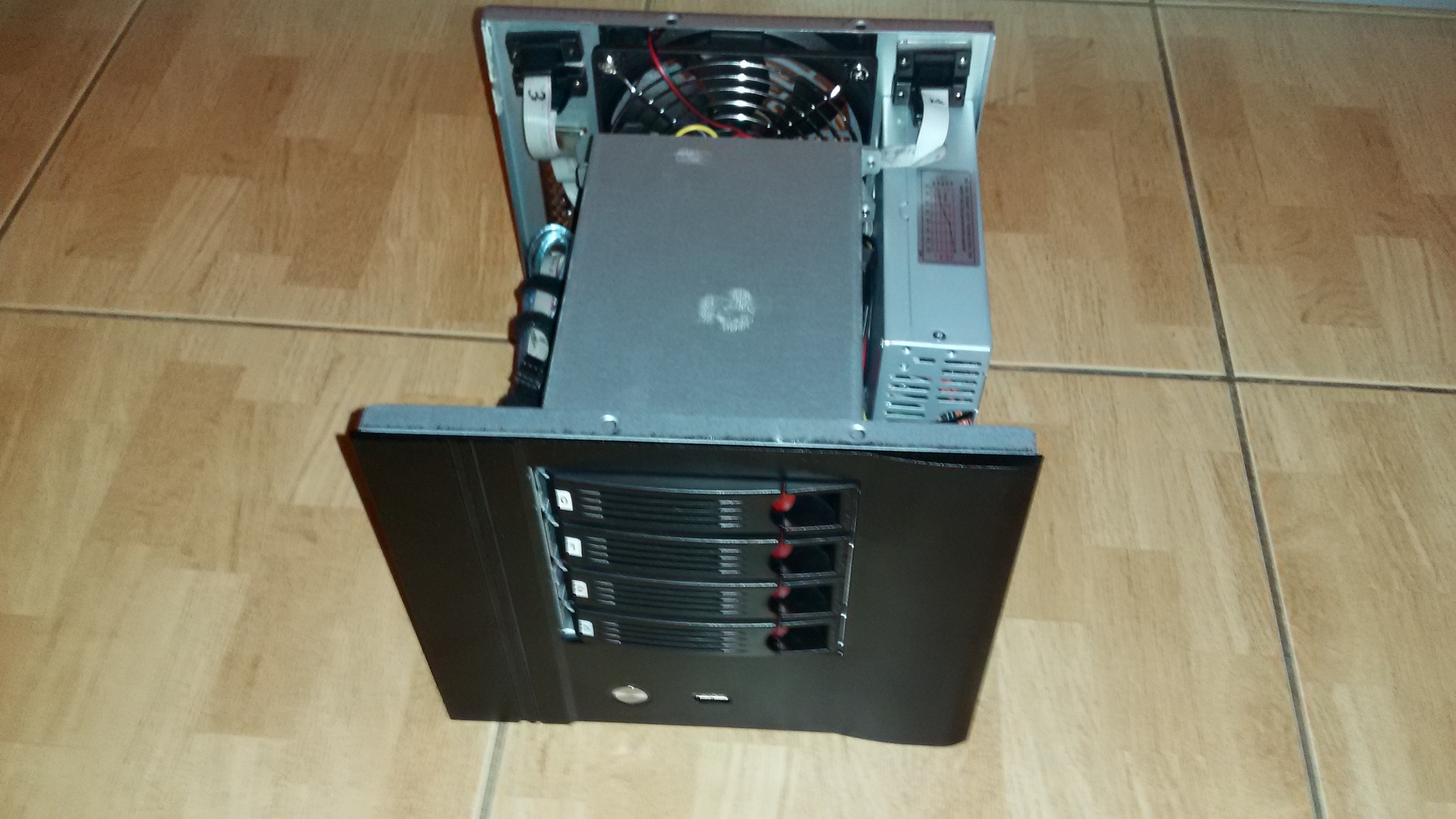

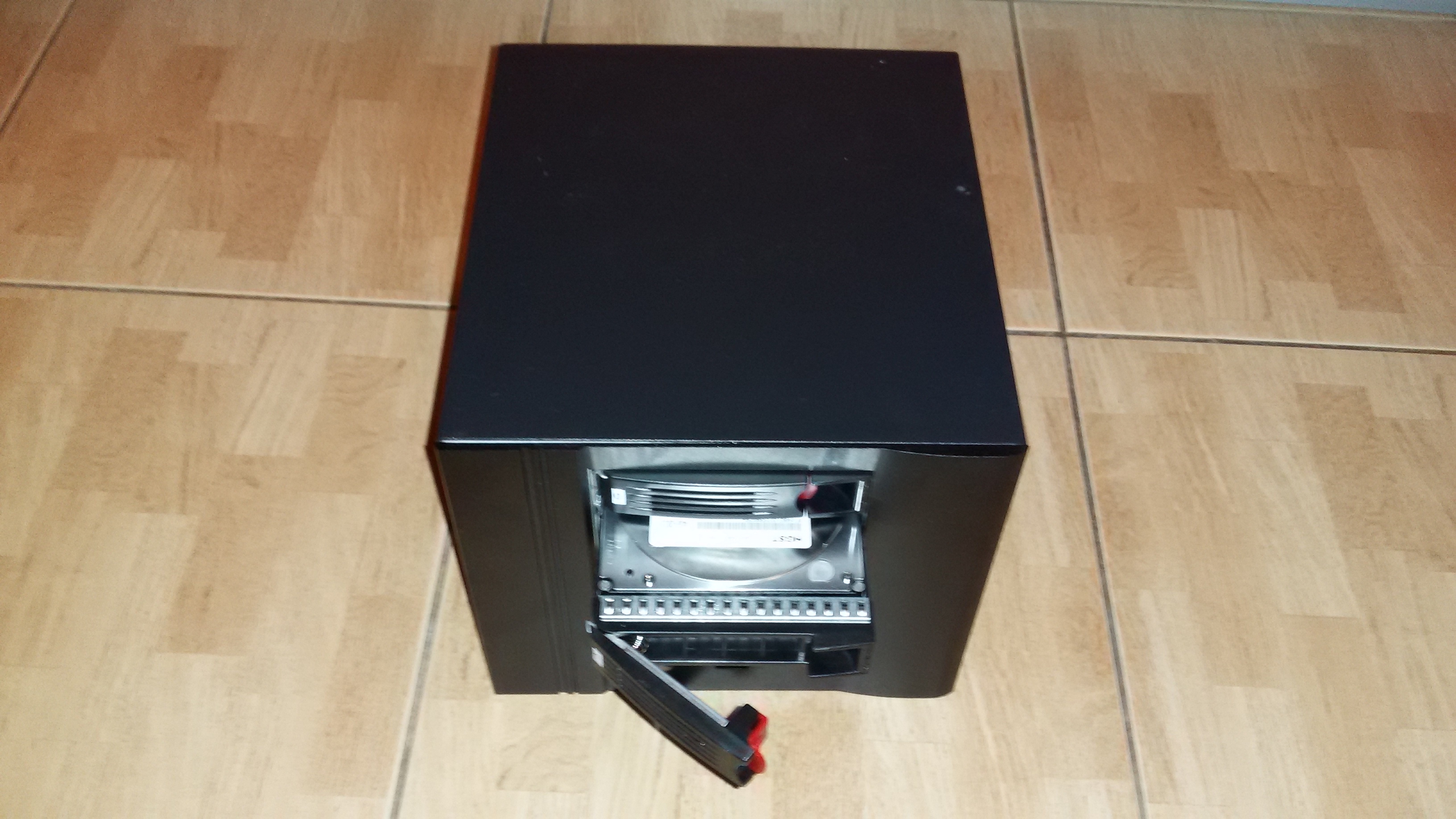

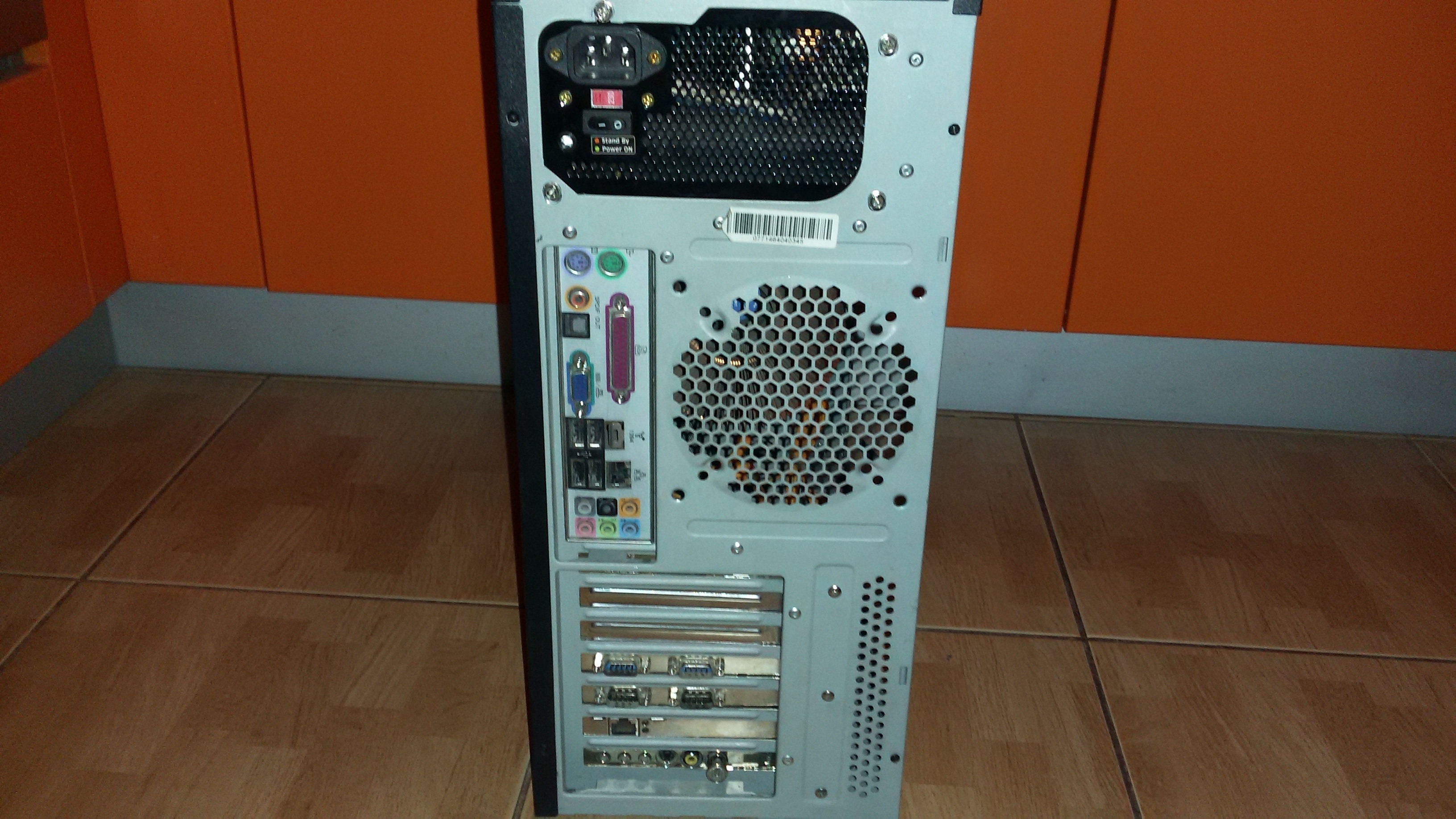

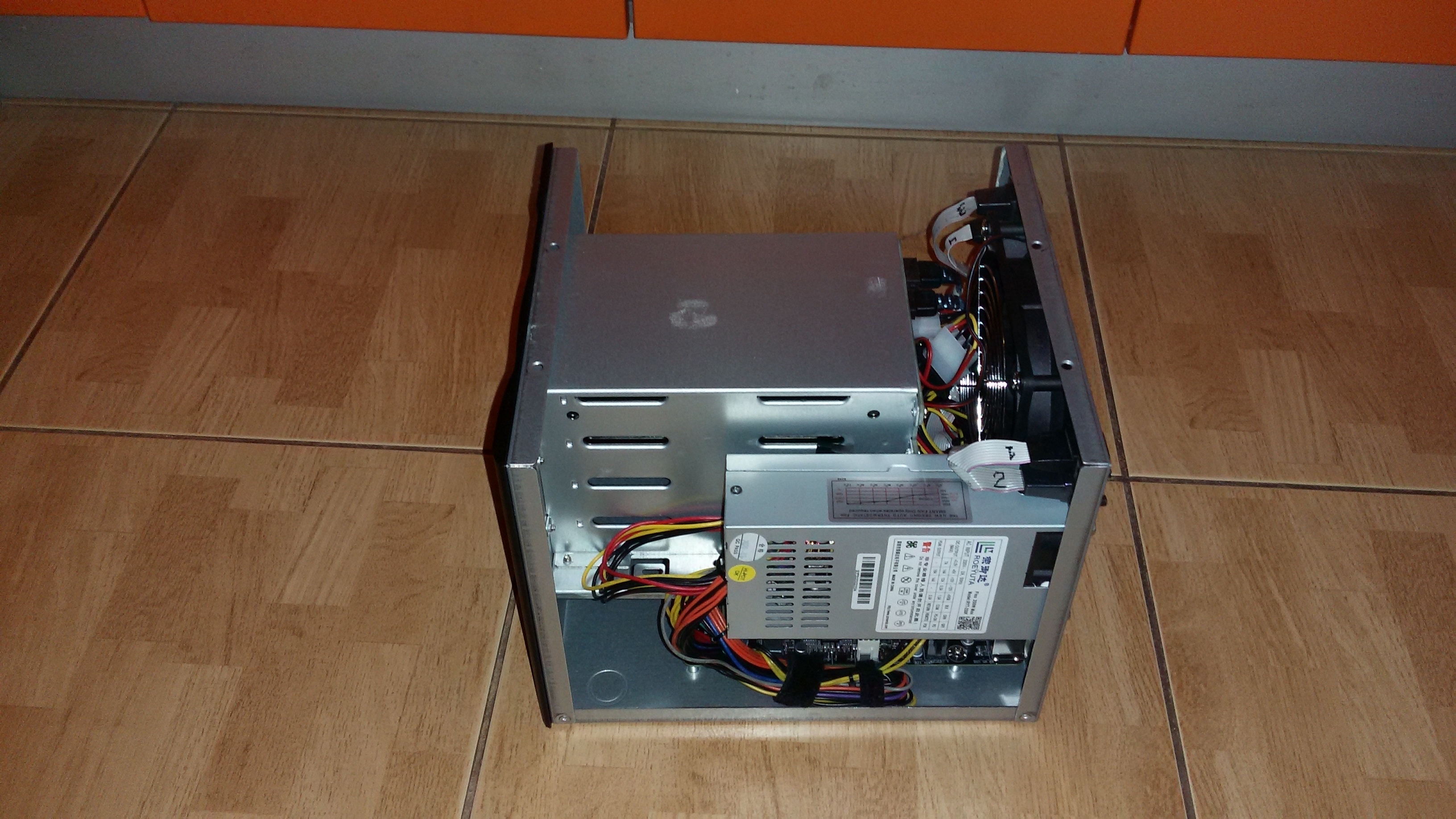

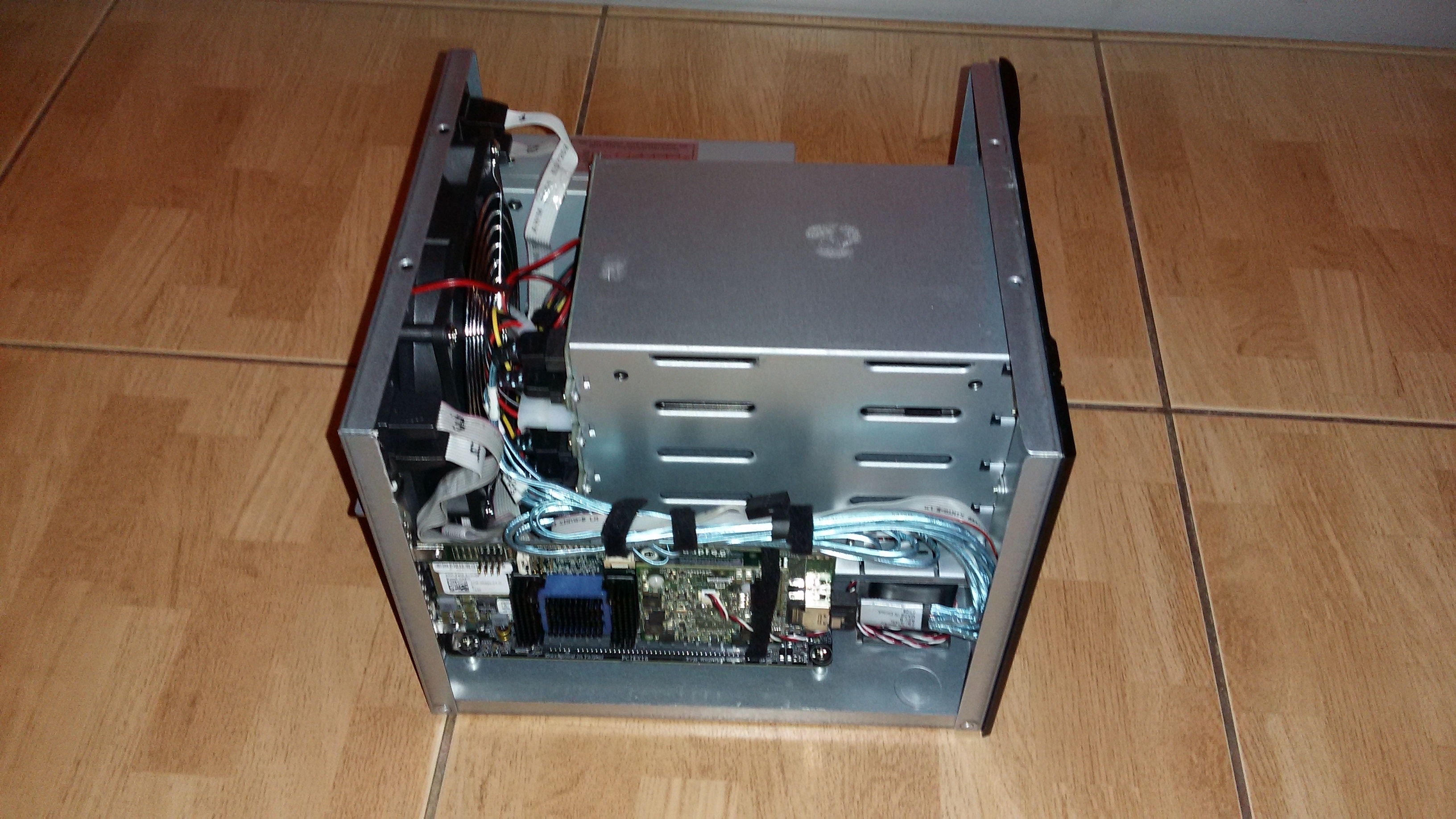

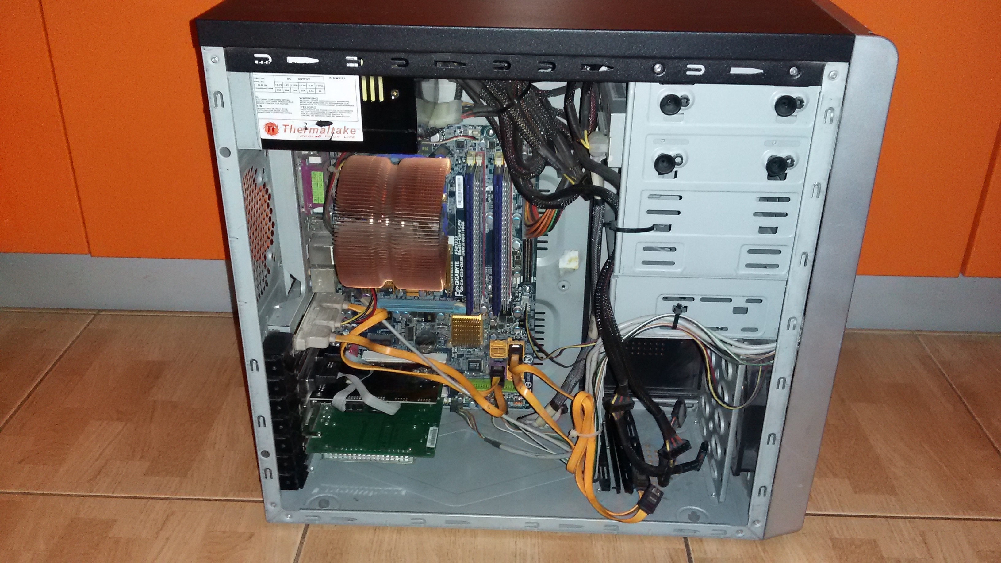

Компьютер, мой бывший домашний сервер: Core2Duo 2.13GHz, 6GB RAM, Видео встроенное, 6+2 SATA портов, LPT, 4xCOM, вторая сетевая карта DVD, может даже RW, уже не помню.
Дисков нет, но чуть позже могу поставить 1-2 диска, если до работы случится сходить. На цену не повлияет, только на время.
20200409_222042.jpg (7088 просмотров) <a class='original' href='./download/file.php?id=180480&mode=view' target=_blank>Загрузить оригинал (1.66 МБ)</a>
20200409_222023.jpg (7088 просмотров) <a class='original' href='./download/file.php?id=180479&mode=view' target=_blank>Загрузить оригинал (1.76 МБ)</a>
20200409_221909.jpg (7088 просмотров) <a class='original' href='./download/file.php?id=180478&mode=view' target=_blank>Загрузить оригинал (1.93 МБ)</a>
20200409_221751.jpg (7088 просмотров) <a class='original' href='./download/file.php?id=180477&mode=view' target=_blank>Загрузить оригинал (1.9 МБ)</a>
Разница с фото: плата видеозахвата снята, ибо не продаётся, на задней стенке установлен новый вентилятор.
Перед дисковой корзиной стоит ещё один вентилятор - он живой, но одна лопасть сломана, отключен, разбирать морду, чтобы снять его лень. :)

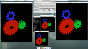

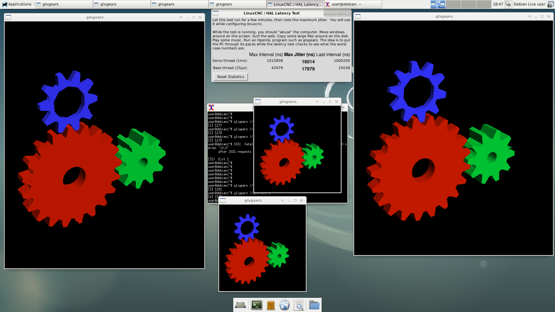

Тест с Debian Stretch, RT-PREEMPT, x86_64:
Screenshot_2020-04-24_18-47-46.png (7088 просмотров) <a class='original' href='./download/file.php?id=180482&mode=view' target=_blank>Загрузить оригинал (279.59 КБ)</a>
Сейчас хочу 7000 руб, попытаться поторговаться можно. :) Могу отправить за ваш счёт, но нужно понимать, что посылка такого размера будет стоить... :)

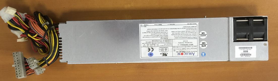

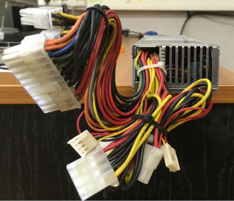

а этот блок Ablecom PWS-561-1H, ещё есть в продаже ? он с проводами идёт ?
Re: Тут UAVpilot иногда что-то продаёт... Актуальный список
Один точно есть. Бронь за Шпинделем.
20200622-01.JPG (6372 просмотра) <a class='original' href='./download/file.php?id=183064&mode=view' target=_blank>Загрузить оригинал (55.52 КБ)</a>

UAVpilot писал(а):Принцип работы THC для лазеров (LHC) - измерение ёмкости между датчиком и металлом. В качестве датчика можно использовать как кольцо вокруг головки, так и изолированное сопло самой головки:
Измерение ёмкости производится одновременно по 4-м каналам, это позволяет использовать секторный датчик (например кольцо их 4-х секторов) для обнаружения края заготовки, отверстий и т.п. Каждый канал имеет индивидуальную калибровку и компенсацию паразитной ёмкости. Типовая точность измерения расстояния при использовании в качестве датчика изолированного сопла головки - 0.1мм на диапазоне 0..10мм и ~1мм на диапазоне 30..60мм.
Так-же каждый канал выдаёт индивидуальный сигнал при касании металла, причем электрический контакт между датчиком металла и заготовкой необязателен (грязь, окислы, ...).
Цена: 5000 руб. Доставка по РФ Почтой России бесплатно.
Реклама красиво написана. А как на самом деле?
Почему сайт мертвый? Техническая информация есть?
Первой страницы на сайте нет и она пока не планируется.
Конкретно по этим устройствам инфа тут: http://cncdevice.com/LTHC/
mycnc
Сообщения: 895
Репутация: 623
Сообщение mycnc »
UAVpilot писал(а):Первой страницы на сайте нет и она пока не планируется.

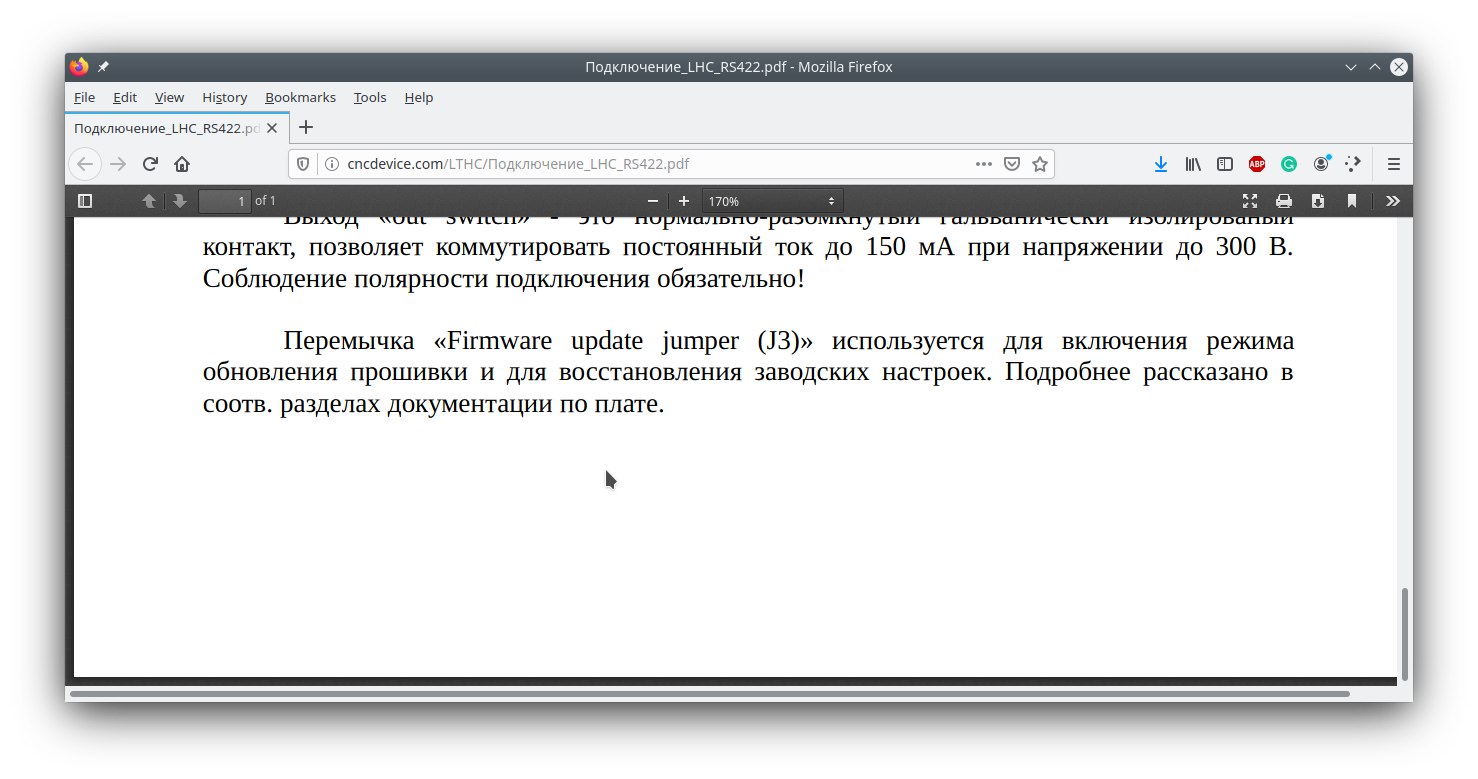

mycnc-update-001-72.png (5906 просмотров) <a class='original' href='./download/file.php?id=184143&mode=view' target=_blank>Загрузить оригинал (132.37 КБ)</a>
Фраза про "соотв. разделы документации по плате" улыбнула.
Судя по объему "документации" продаж было не много, мало кто решится.
А по своим клиентам внедрения были? Я правильно понимаю, что нет шансов посмотреть видео машины на базе такого THC?
Устройство очень интересное (если работает как заявлено). Запросов по лазерной резке много идет.
Емкостной датчик на кислородную резку тоже нужен. Можно было бы попробовать, но как-то стрёмно.
Не вижу по плате защитных цепей. Как это все выдерживает статику и высокое напряжение (на кислороде разряд от февки запросто на кольцо датчика прилететь может)?
Что если емкость больше 16 пик? Кольцо на кислороде массивное, там емкость может быть больше. Или это компенсируется?

Все подобные устройства как правило были разработаны под конкретные проекты. Продаются они лишь потому, что могут оказаться полезными кому-то ещё. Документация создаётся постепенно, ориентируясь на вопросы "сторонних" покупателей.
Задач типа "увеличение продаж" и т.п. не стоит в принципе.
Показать станки с такими платами пока не могу - владелецы не разрешают, в планах есть один клиент, который точно разрешит... Пока можно поспрашивать купивших форумчан, если захотят - расскажут.

mycnc писал(а):Не вижу по плате защитных цепей. Как это все выдерживает статику и высокое напряжение (на кислороде разряд от февки запросто на кольцо датчика прилететь может)?
Не увидел ответа.
UAVpilot писал(а):Показать станки с такими платами пока не могу - владелецы не разрешают,
А сколько устройств находится в эксплуатации и как долго?
Или эту информацию тоже не можете сказать?
UAVpilot писал(а):Продаются они лишь потому, что могут оказаться полезными кому-то ещё.
Логично. Если больше никому не полезны, то и продавать нет смысла.
mycnc писал(а):Не увидел ответа.
Частично за пределами платы (в доке описано), частично в чипе.
Допустимая паразитная ёмкость 100пФ.
При использовании изолированного сопла - ~3пФ, 4-х секторное кольцо ф70мм - ~5пФ.
mycnc писал(а):А сколько устройств находится в эксплуатации и как долго?
Два изначальных экземпляра LHC скоро 3 года работы "отпразднуют".

UAVpilot писал(а):Частично за пределами платы (в доке описано), частично в чипе.
То есть последовательный конденсатор спасет?
Спасёт умение внимательно читать. ;)
