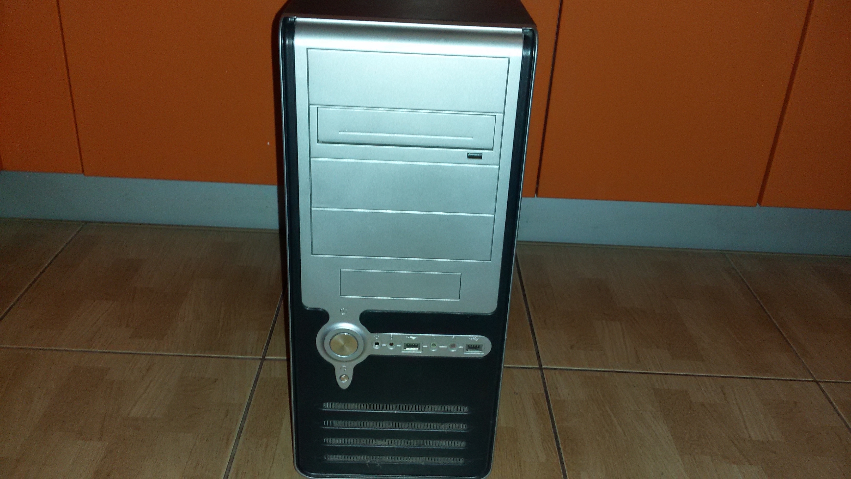

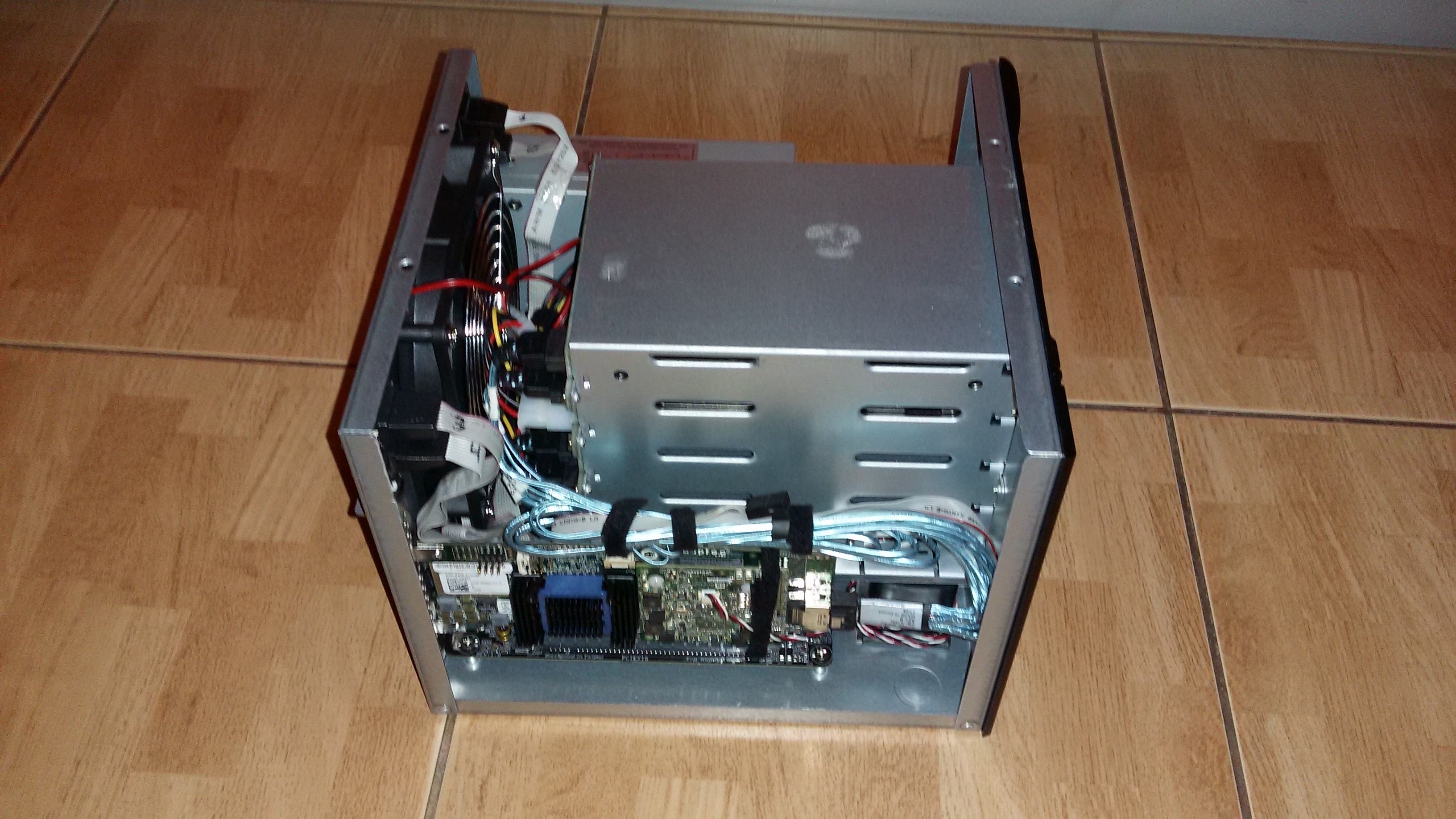

Компьютер, мой бывший домашний сервер: Core2Duo 2.13GHz, 6GB RAM, Видео встроенное, 6+2 SATA портов, LPT, 4xCOM, вторая сетевая карта DVD, может даже RW, уже не помню.
Дисков нет, но чуть позже могу поставить 1-2 диска, если до работы случится сходить. На цену не повлияет, только на время.

Разница с фото: плата видеозахвата снята, ибо не продаётся, на задней стенке установлен новый вентилятор.
Перед дисковой корзиной стоит ещё один вентилятор - он живой, но одна лопасть сломана, отключен, разбирать морду, чтобы снять его лень. :)

Сейчас хочу 7000 руб, попытаться поторговаться можно. :) Могу отправить за ваш счёт, но нужно понимать, что посылка такого размера будет стоить... :)
Брони на подумать нет, только макс. 2 дня на перевод денег. Очерёдности тоже нет - пока никто не заплатил кто больше предложит, того и комп. :)

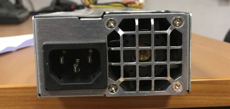

а этот блок Ablecom PWS-561-1H, ещё есть в продаже ? он с проводами идёт ?
Сообщения: 21923
Re: Тут UAVpilot иногда что-то продаёт... Актуальный список
Один точно есть. Бронь за Шпинделем.
