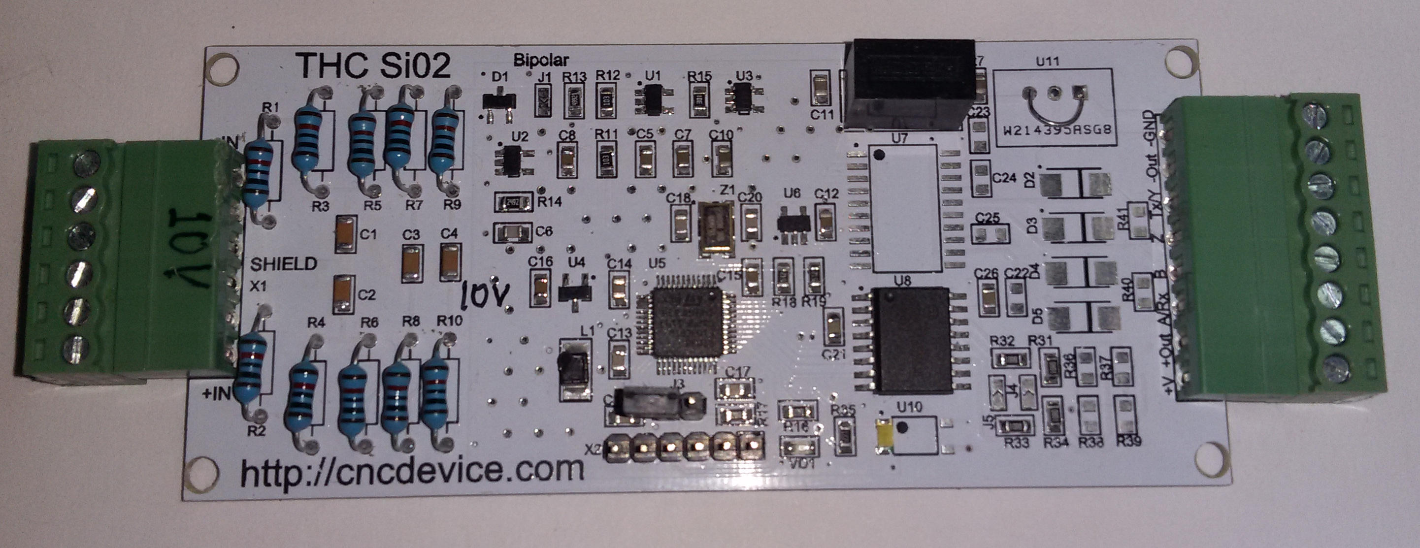

В продаже THC для плазмы и для лазеров/газорезов по металлу.
Si02.jpg (6899 просмотров) <a class='original' href='./download/file.php?id=177076&mode=view' target=_blank>Загрузить оригинал (1.21 МБ)</a>
Si03.jpg (6899 просмотров) <a class='original' href='./download/file.php?id=177077&mode=view' target=_blank>Загрузить оригинал (1.08 МБ)</a>
Подробности в первом посте в п.4.

UAVpilot писал(а):Принцип работы THC для лазеров (LHC) - измерение ёмкости между датчиком и металлом. В качестве датчика можно использовать как кольцо вокруг головки, так и изолированное сопло самой головки:
Измерение ёмкости производится одновременно по 4-м каналам, это позволяет использовать секторный датчик (например кольцо их 4-х секторов) для обнаружения края заготовки, отверстий и т.п. Каждый канал имеет индивидуальную калибровку и компенсацию паразитной ёмкости. Типовая точность измерения расстояния при использовании в качестве датчика изолированного сопла головки - 0.1мм на диапазоне 0..10мм и ~1мм на диапазоне 30..60мм.
Так-же каждый канал выдаёт индивидуальный сигнал при касании металла, причем электрический контакт между датчиком металла и заготовкой необязателен (грязь, окислы, ...).
Цена: 5000 руб. Доставка по РФ Почтой России бесплатно.

UAVpilot писал(а):Первой страницы на сайте нет и она пока не планируется.
Конкретно по этим устройствам инфа тут: http://cncdevice.com/LTHC/
mycnc-update-001-72.png (5386 просмотров) <a class='original' href='./download/file.php?id=184143&mode=view' target=_blank>Загрузить оригинал (132.37 КБ)</a>
Фраза про "соотв. разделы документации по плате" улыбнула.
Судя по объему "документации" продаж было не много, мало кто решится.
А по своим клиентам внедрения были? Я правильно понимаю, что нет шансов посмотреть видео машины на базе такого THC?
Устройство очень интересное (если работает как заявлено). Запросов по лазерной резке много идет.
Емкостной датчик на кислородную резку тоже нужен. Можно было бы попробовать, но как-то стрёмно.
Не вижу по плате защитных цепей. Как это все выдерживает статику и высокое напряжение (на кислороде разряд от февки запросто на кольцо датчика прилететь может)?
Что если емкость больше 16 пик? Кольцо на кислороде массивное, там емкость может быть больше. Или это компенсируется?

mycnc писал(а):Не увидел ответа.
Частично за пределами платы (в доке описано), частично в чипе.
Допустимая паразитная ёмкость 100пФ.
При использовании изолированного сопла - ~3пФ, 4-х секторное кольцо ф70мм - ~5пФ.
