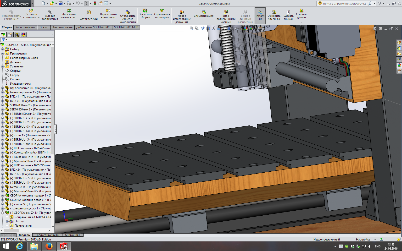

А такой вариант Т-паза не рассматриваете ?
Скриншот 2016-08-24 13.59.48.png (3128 просмотров) <a class='original' href='./download/file.php?id=87526&mode=view' target=_blank>Загрузить оригинал (853.56 КБ)</a>
Подложка выполненна из того что есть (буду пробовать ДСП 40мм столешницу кухонную с пропиткой влагозащитной). А сверху это лист ст3 10мм и лазерный раскрой на полосы и отверстия в центре. Останется закрепить его на свой же станок вверх дном и медленно спокойно профрезеровать 2 полосы по краям.Они и будут выполнять роль пазов. Выйдет очень бюджетно.

Поле резьбовых отверстий стопудово лучше чем самодельный т-слот (и не факт что хуже чем заводской)
Во первых оно будет совершенно ровное.
Во вторых на порядок проще.
Как бы удобнее (ну мне конечно не с чем сравнивать, т-слота никогда не было).
Честно говоря не понимаю в чем преимущества т-слота.
Надо один раз сделать комплект разных прижимов и все, ноупроблем.

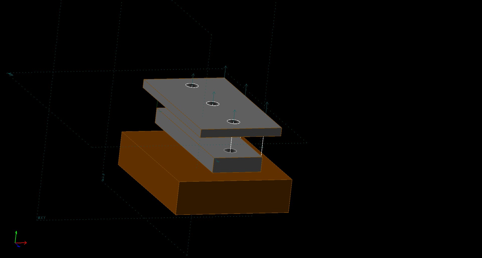

Taganrog писал(а):сверху это лист ст3 10мм и лазерный раскрой на полосы и отверстия в центре. Останется закрепить его на свой же станок вверх дном и медленно спокойно профрезеровать 2 полосы по краям
вообще можно обойтись только раскроем
untitled.jpg (3066 просмотров) <a class='original' href='./download/file.php?id=87534&mode=view' target=_blank>Загрузить оригинал (76.26 КБ)</a>
untitled_2.jpg (3066 просмотров) <a class='original' href='./download/file.php?id=87535&mode=view' target=_blank>Загрузить оригинал (56.73 КБ)</a>

arkhnchul писал(а):вообще можно обойтись только раскроем
То же думал над этим,но как то я предвзято отношусь к бутербродам. Тем более Если делать такой бутерброд то шляпку сложней спрятать. А в литой железке больше места куда ее утопить можно.
AVK74 писал(а):Честно говоря не понимаю в чем преимущества т-слота.
Так ведь оснастка это как фломастеры ...на вкус и цвет ... кому что удобнее :)

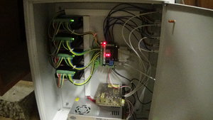

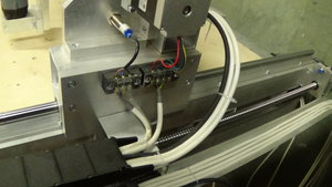

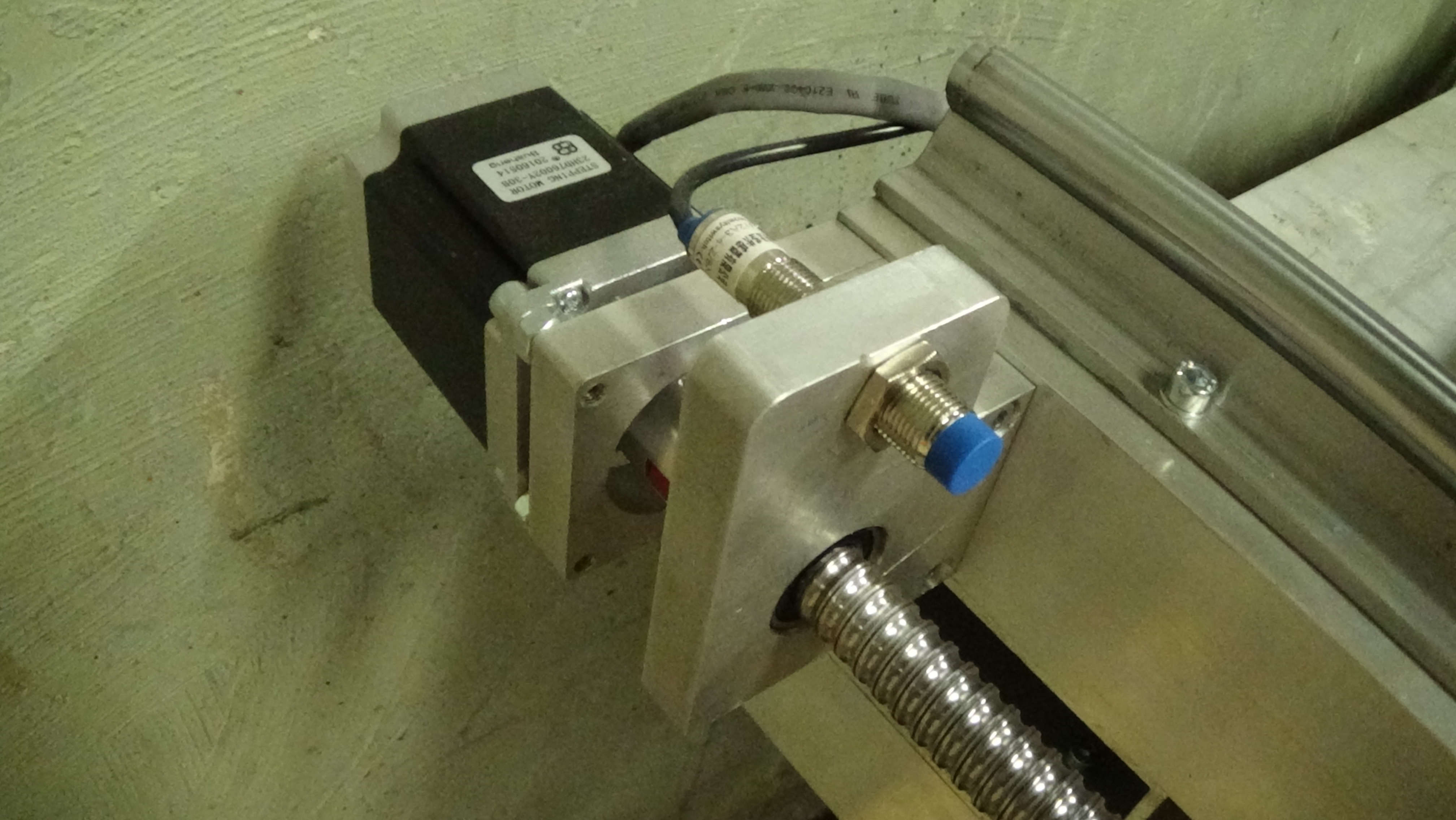

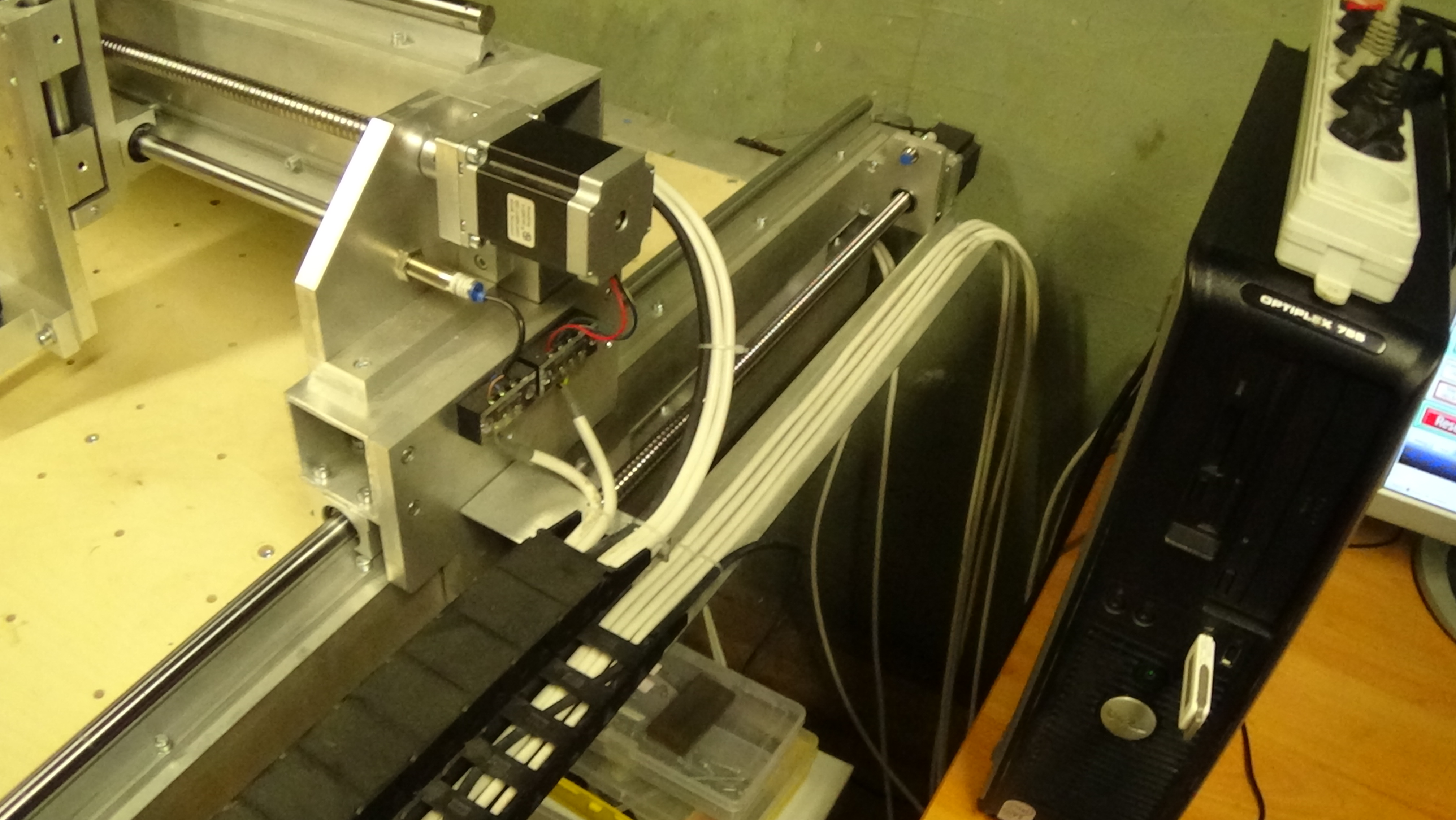

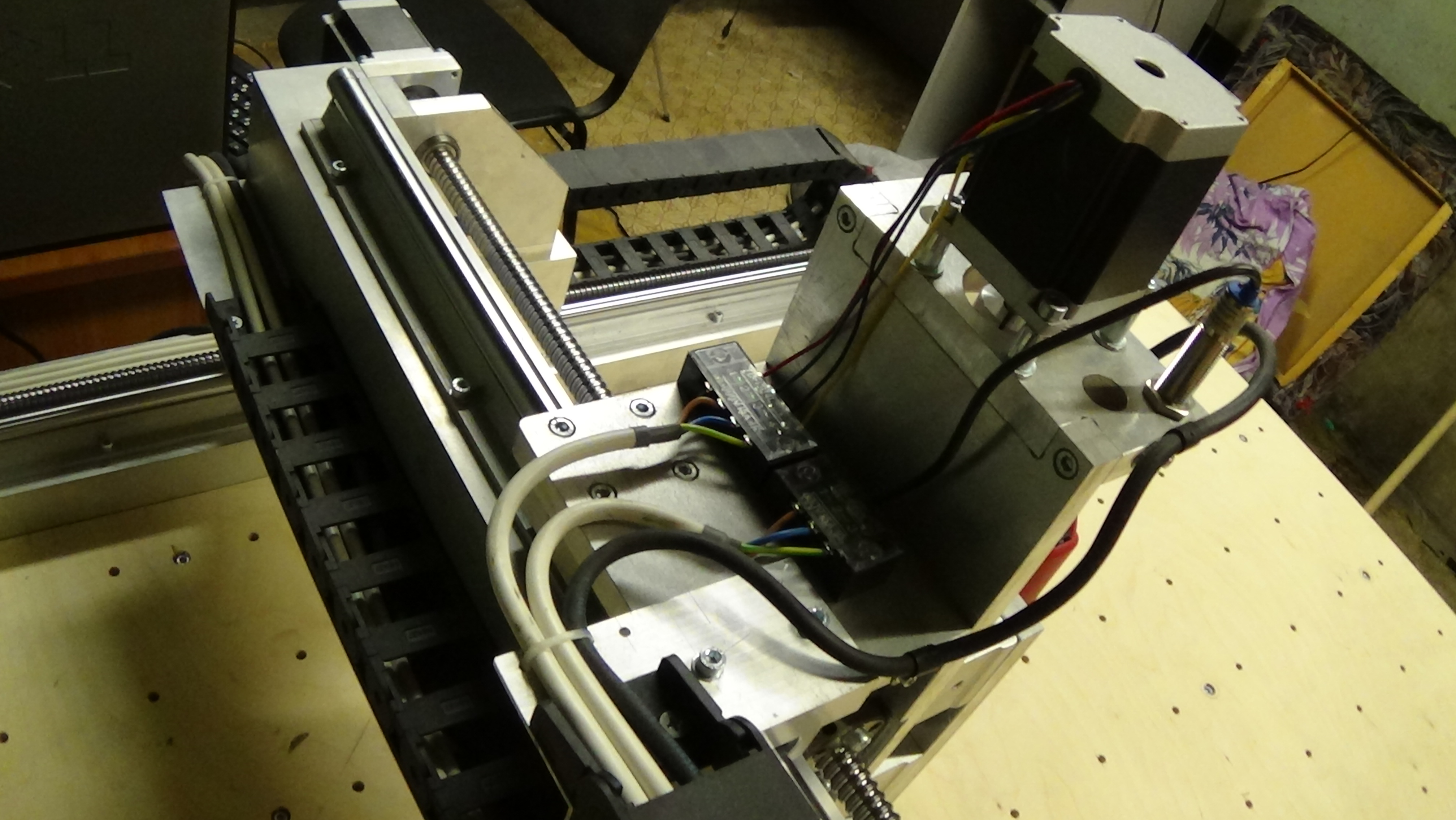

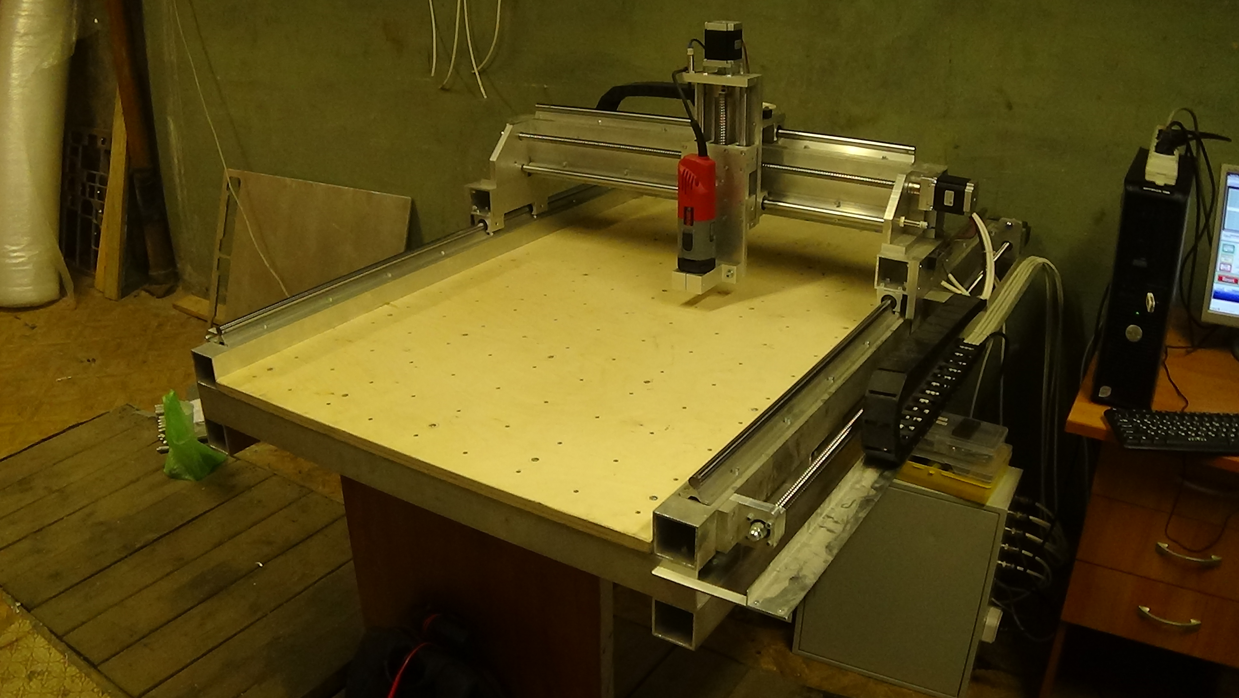

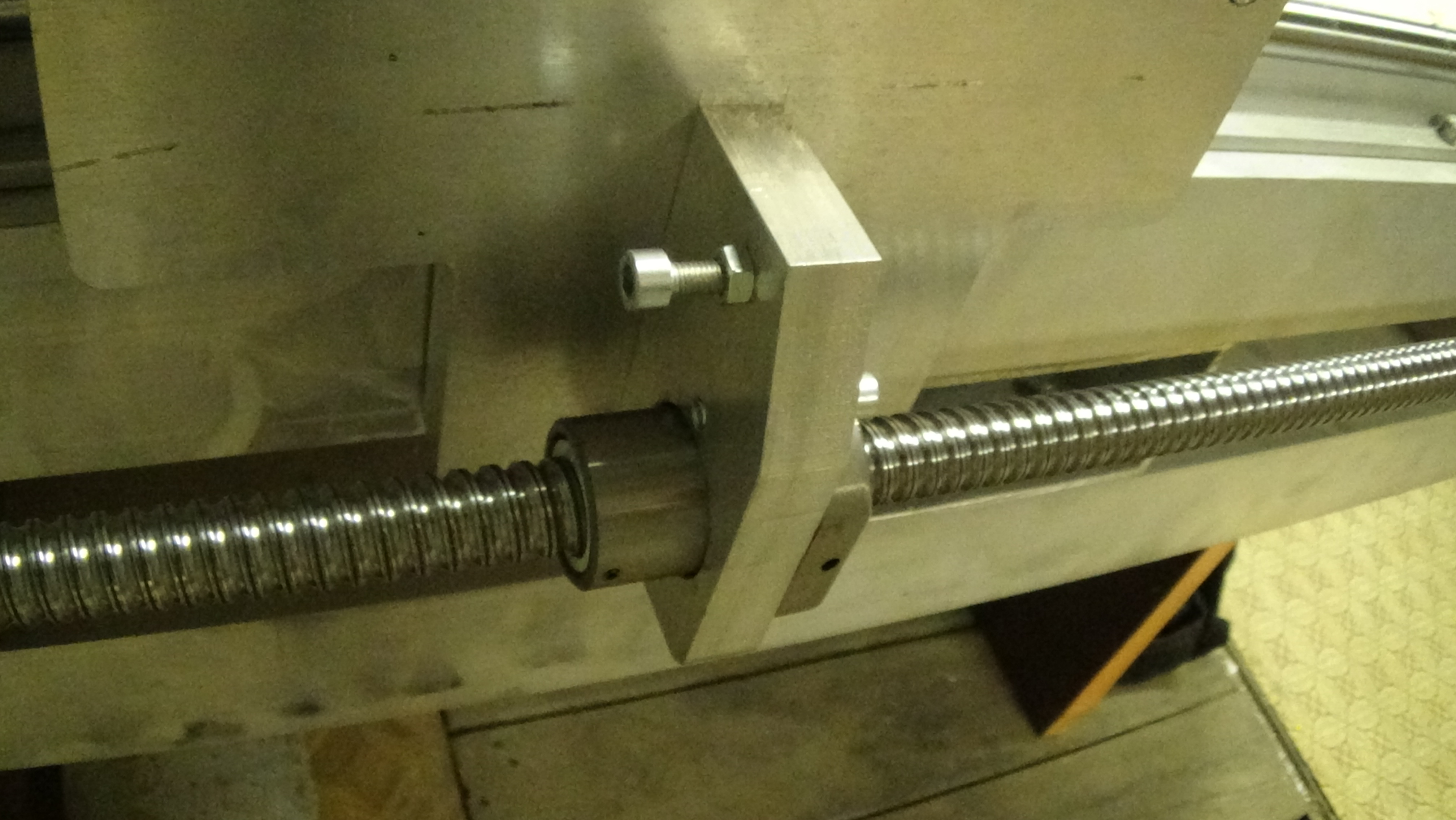

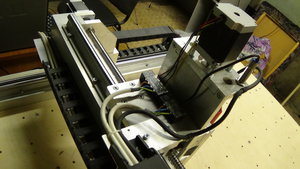

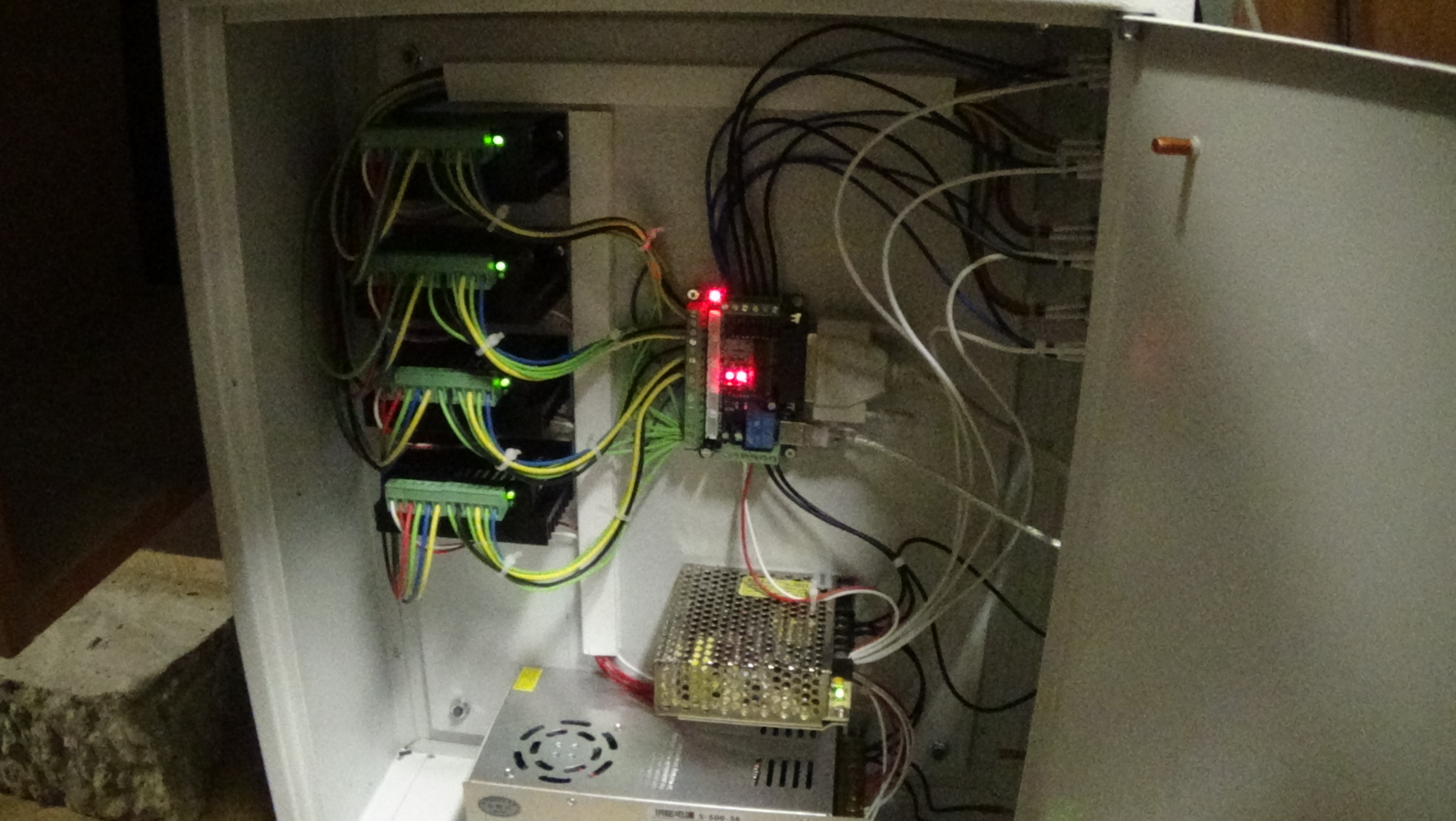

Гоняю собранный станок чтобы обнаружить пропуск шагов или другие отклонения от нормали
DSC00468.JPG (2756 просмотров) <a class='original' href='./download/file.php?id=87916&mode=view' target=_blank>Загрузить оригинал (1.77 МБ)</a>
DSC00470.JPG (2756 просмотров) <a class='original' href='./download/file.php?id=87918&mode=view' target=_blank>Загрузить оригинал (1.68 МБ)</a>
DSC00471.JPG (2756 просмотров) <a class='original' href='./download/file.php?id=87919&mode=view' target=_blank>Загрузить оригинал (1.82 МБ)</a>
DSC00472.JPG (2756 просмотров) <a class='original' href='./download/file.php?id=87920&mode=view' target=_blank>Загрузить оригинал (1.81 МБ)</a>
DSC00473.JPG (2756 просмотров) <a class='original' href='./download/file.php?id=87921&mode=view' target=_blank>Загрузить оригинал (1.7 МБ)</a>
DSC00474.JPG (2756 просмотров) <a class='original' href='./download/file.php?id=87922&mode=view' target=_blank>Загрузить оригинал (1.78 МБ)</a>
DSC00475.JPG (2756 просмотров) <a class='original' href='./download/file.php?id=87923&mode=view' target=_blank>Загрузить оригинал (1.9 МБ)</a>
Coffeein
Сообщения: 2124
Репутация: 291
Re: Бюджетный станок 1100*680 по алюминию
Сообщение Coffeein »
Нравиться мне ваш станок!
Тест полноценный значит скоро сможем увидеть.
Taganrog
Сообщения: 1211
Репутация: 284
Откуда: Брянск
Сообщение Taganrog »
Красиво получилось. А лпт врезать в стенку не стали по каким соображениям ? Чтоб он отсоединялся не открывая щиток.
CNC-Logic
Сообщения: 1540
Репутация: 815
Откуда: г.Новосибирск
Сообщение CNC-Logic »
Taganrog
За шлейфом для ЛПТ лениво было ехать 40км в город. Поставлю его немного погодя, когда в город поеду.
Стенку конечно городить придётся, но ничего страшного
