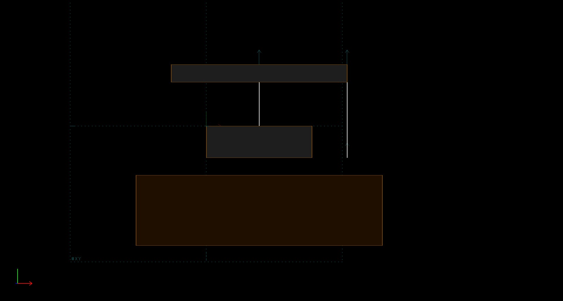

А такой вариант Т-паза не рассматриваете ?
Скриншот 2016-08-24 13.59.48.png (3132 просмотра) <a class='original' href='./download/file.php?id=87526&sid=106f04cc12cb063f64a49cb7c7e72ed3&mode=view' target=_blank>Загрузить оригинал (853.56 КБ)</a>
Подложка выполненна из того что есть (буду пробовать ДСП 40мм столешницу кухонную с пропиткой влагозащитной). А сверху это лист ст3 10мм и лазерный раскрой на полосы и отверстия в центре. Останется закрепить его на свой же станок вверх дном и медленно спокойно профрезеровать 2 полосы по краям.Они и будут выполнять роль пазов. Выйдет очень бюджетно.

Поле резьбовых отверстий стопудово лучше чем самодельный т-слот (и не факт что хуже чем заводской)
Во первых оно будет совершенно ровное.
Во вторых на порядок проще.
Как бы удобнее (ну мне конечно не с чем сравнивать, т-слота никогда не было).
Честно говоря не понимаю в чем преимущества т-слота.
Надо один раз сделать комплект разных прижимов и все, ноупроблем.

Taganrog писал(а):сверху это лист ст3 10мм и лазерный раскрой на полосы и отверстия в центре. Останется закрепить его на свой же станок вверх дном и медленно спокойно профрезеровать 2 полосы по краям
вообще можно обойтись только раскроем
untitled.jpg (3070 просмотров) <a class='original' href='./download/file.php?id=87534&sid=106f04cc12cb063f64a49cb7c7e72ed3&mode=view' target=_blank>Загрузить оригинал (76.26 КБ)</a>
untitled_2.jpg (3070 просмотров) <a class='original' href='./download/file.php?id=87535&sid=106f04cc12cb063f64a49cb7c7e72ed3&mode=view' target=_blank>Загрузить оригинал (56.73 КБ)</a>
