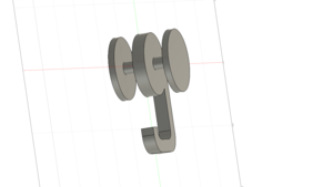

А можно картинку, что за крючки для занавесок? Попробую в F360 по бырому нарисовать.

Argon-11 писал(а):А можно картинку, что за крючки для занавесок? Попробую в F360 по бырому нарисовать.
да самые обычные на ал. профиле которые ездят, они уже печатаются, мне просто интересно стало неужели такие простейшие операции как объединение или вычитание прямоугольников здесь настолько сложны, что я за час так и не справился. Может мне проще в какой-нибудь компас податься? Я кроме корела ни в чём раньше не работал никогда, а надобность делать модели появилась.

Что-то такое?
hook v1.png (6649 просмотров) <a class='original' href='./download/file.php?id=179612&mode=view' target=_blank>Загрузить оригинал (35.26 КБ)</a>
За 3-4 минуты нарисовал, без спешки, особых сложностей и булевых операций между телами (которые здесь тоже есть, спрятаны под словом Combine).
Но вообще да, в F360 есть некоторые необычные моменты, в к-рые мне после SolidWorks не сразу показались очевидными. И названия некоторых операций неочевидны, видимо по лицензионным соображениям, наверное "правильные" названия запатентованы ;)

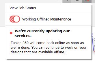

Вот так карета, превращается в тыку
Нужно что-то офф-лайновое осваивать (((
maintenence.JPG (6614 просмотров) <a class='original' href='./download/file.php?id=179642&mode=view' target=_blank>Загрузить оригинал (22.88 КБ)</a>

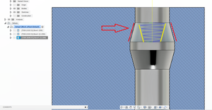

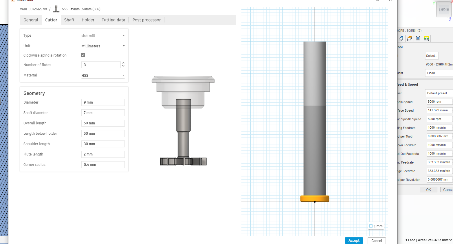

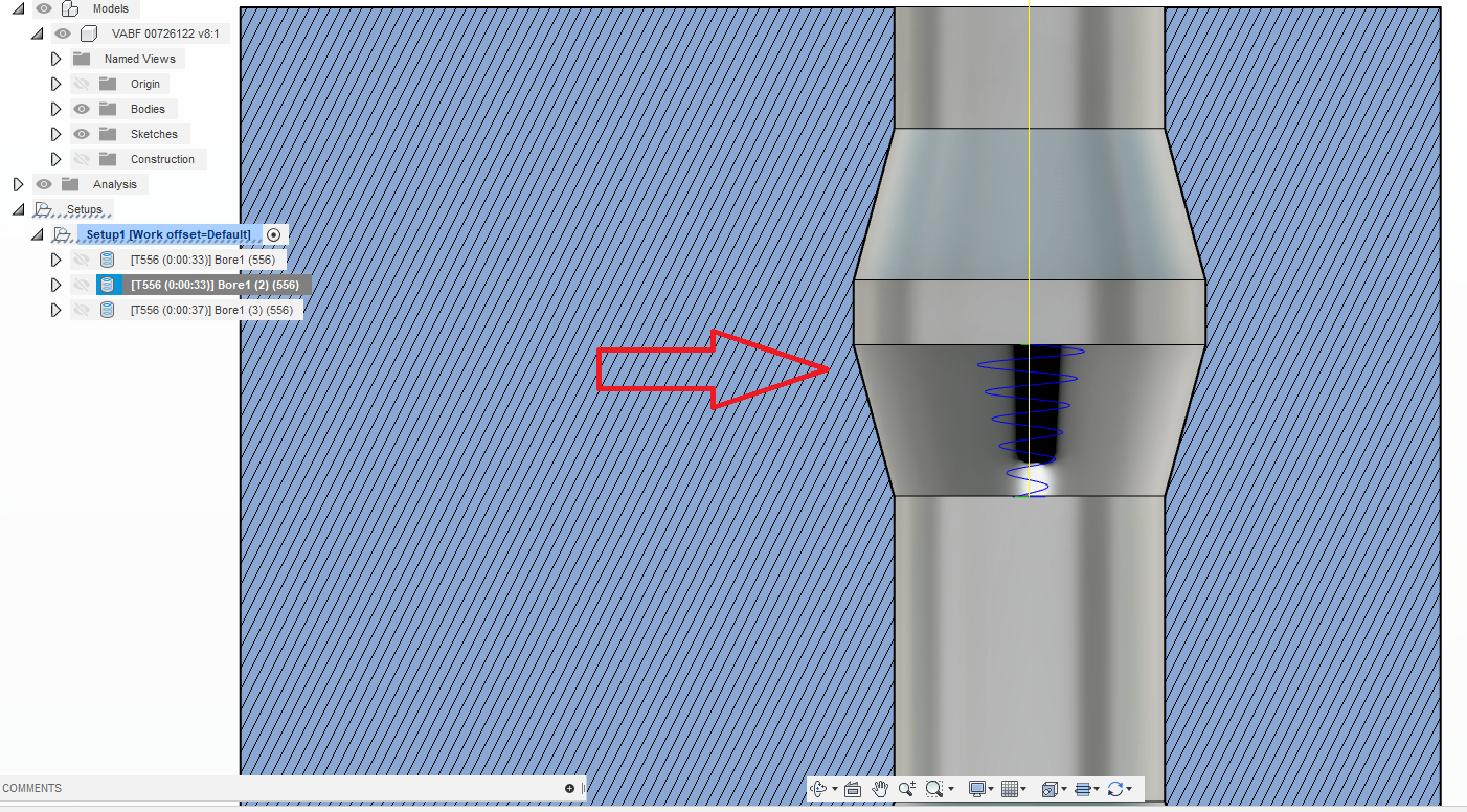

Всем привет, коллеги.
Я имею проблему с растачиванием конусных отверстий.
Я уже испробовал менять все настройки операции "Боре".
Для конуса с положительным углом траектория верная.
Для конуса с отрицательным углом, траектория ошибочная.
Помогите пожалуйста, кто знает, как решить вопрос.
Файл проекта в архиве.
С уважением Александр.

ukr-sasha, вечером гляну. Стратегия, расположение фрезы какие?

Kupfershcmidt писал(а):ukr-sasha, вечером гляну. Стратегия, расположение фрезы какие?
Спасибо.
Стратегия "Bore".
Расположение фрезы вдоль отверстия.
