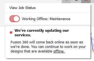

Вот так карета, превращается в тыку
Нужно что-то офф-лайновое осваивать (((
maintenence.JPG (6620 просмотров) <a class='original' href='./download/file.php?id=179642&sid=003e4548188db7617db705b8b00166ad&mode=view' target=_blank>Загрузить оригинал (22.88 КБ)</a>

john1987887 писал(а): подождать никак?
Если он решил обновляться - он обновляется. Не остановишь....я так попал, да ещё на плохой сети...

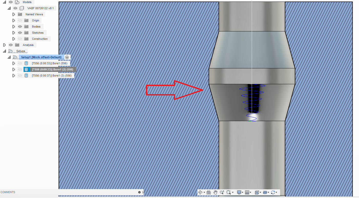

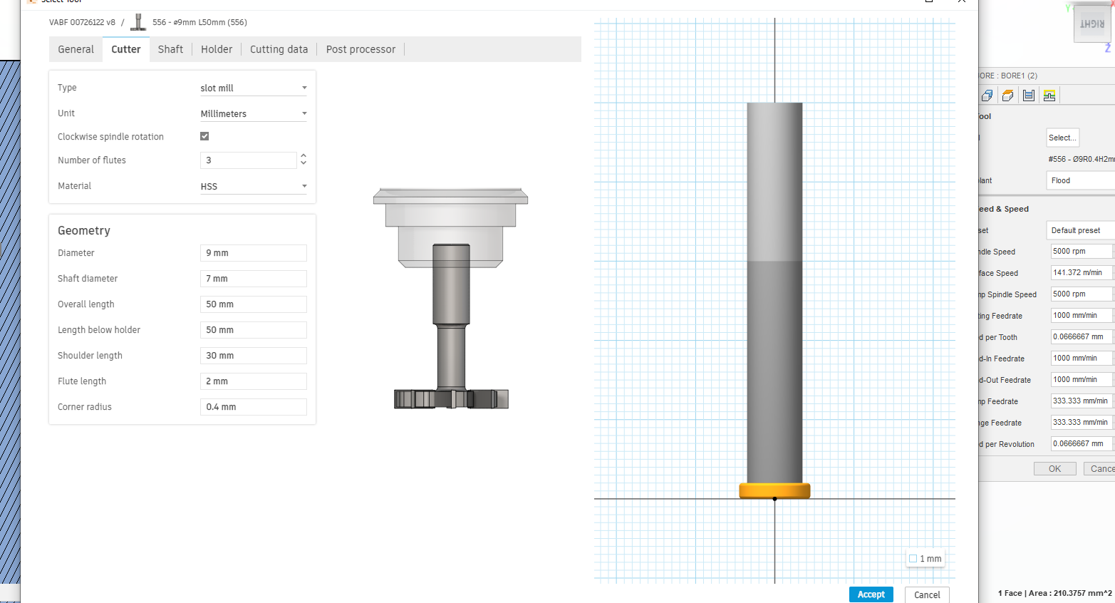

Всем привет, коллеги.
Я имею проблему с растачиванием конусных отверстий.
Я уже испробовал менять все настройки операции "Боре".
Для конуса с положительным углом траектория верная.
Для конуса с отрицательным углом, траектория ошибочная.
Помогите пожалуйста, кто знает, как решить вопрос.
Файл проекта в архиве.
С уважением Александр.
CorrectBoring.png (4553 просмотра) <a class='original' href='./download/file.php?id=181281&sid=003e4548188db7617db705b8b00166ad&mode=view' target=_blank>Загрузить оригинал (128.19 КБ)</a>
ErrorBoring.png (4553 просмотра) <a class='original' href='./download/file.php?id=181282&sid=003e4548188db7617db705b8b00166ad&mode=view' target=_blank>Загрузить оригинал (147.39 КБ)</a>
ToolBoting.png (4553 просмотра) <a class='original' href='./download/file.php?id=181283&sid=003e4548188db7617db705b8b00166ad&mode=view' target=_blank>Загрузить оригинал (149.25 КБ)</a>
TestBoring v3.rar
(170.99 КБ) 260 скачиваний

ukr-sasha, вечером гляну. Стратегия, расположение фрезы какие?
ukr-sasha
Сообщения: 3343
Репутация: 2181
Откуда: Киев, Украина
Re: Fusion 360
Сообщение ukr-sasha »
Kupfershcmidt писал(а):ukr-sasha, вечером гляну. Стратегия, расположение фрезы какие?
Спасибо.
Стратегия "Bore".
Расположение фрезы вдоль отверстия.
