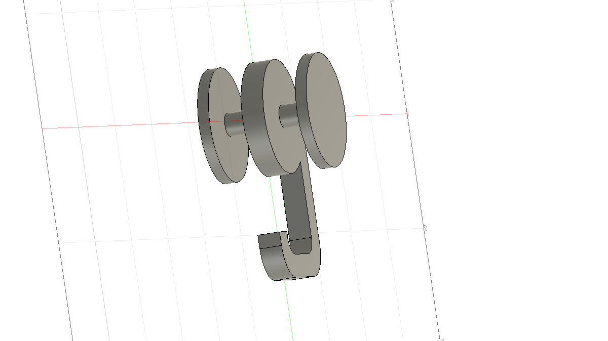

А можно картинку, что за крючки для занавесок? Попробую в F360 по бырому нарисовать.

да самые обычные на ал. профиле которые ездят, они уже печатаются, мне просто интересно стало неужели такие простейшие операции как объединение или вычитание прямоугольников здесь настолько сложны, что я за час так и не справился. Может мне проще в какой-нибудь компас податься? Я кроме корела ни в чём раньше не работал никогда, а надобность делать модели появилась.

Что-то такое?
hook v1.png (6657 просмотров) <a class='original' href='./download/file.php?id=179612&mode=view' target=_blank>Загрузить оригинал (35.26 КБ)</a>
За 3-4 минуты нарисовал, без спешки, особых сложностей и булевых операций между телами (которые здесь тоже есть, спрятаны под словом Combine).
Но вообще да, в F360 есть некоторые необычные моменты, в к-рые мне после SolidWorks не сразу показались очевидными. И названия некоторых операций неочевидны, видимо по лицензионным соображениям, наверное "правильные" названия запатентованы ;)
