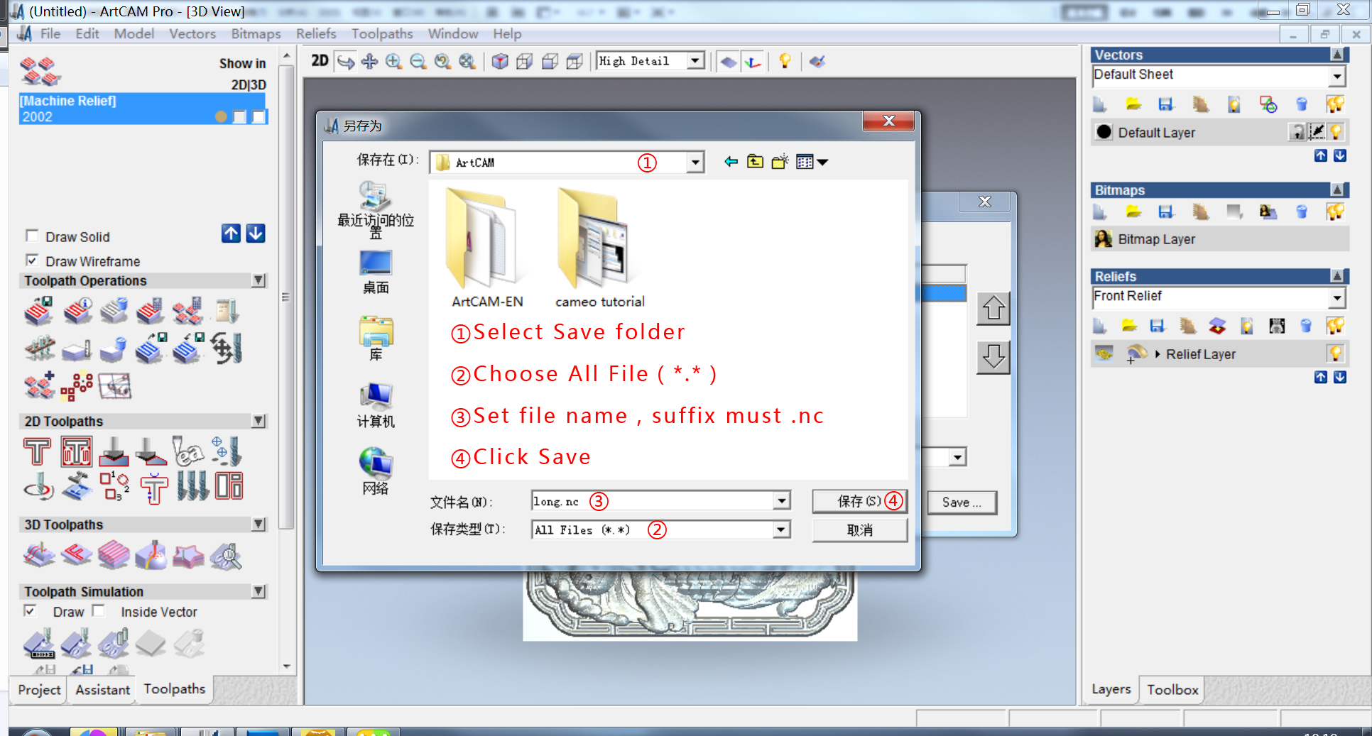

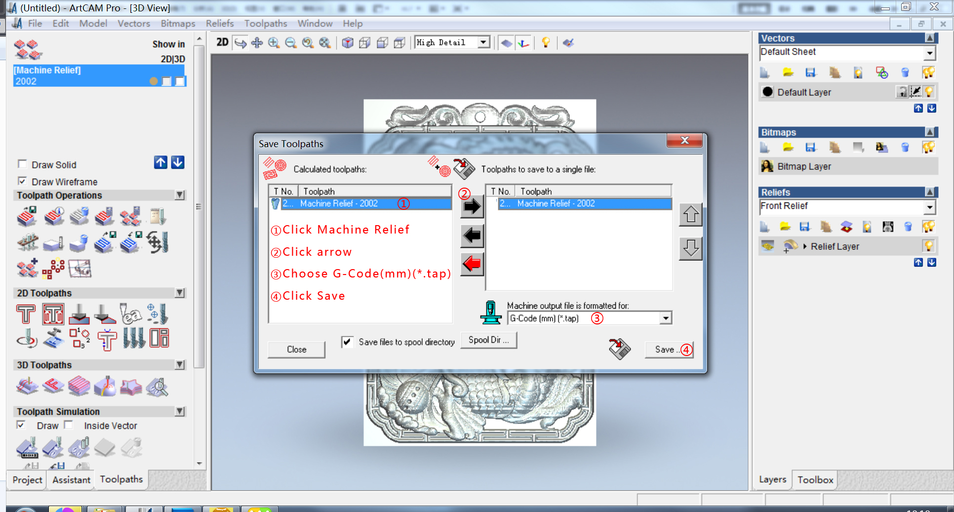

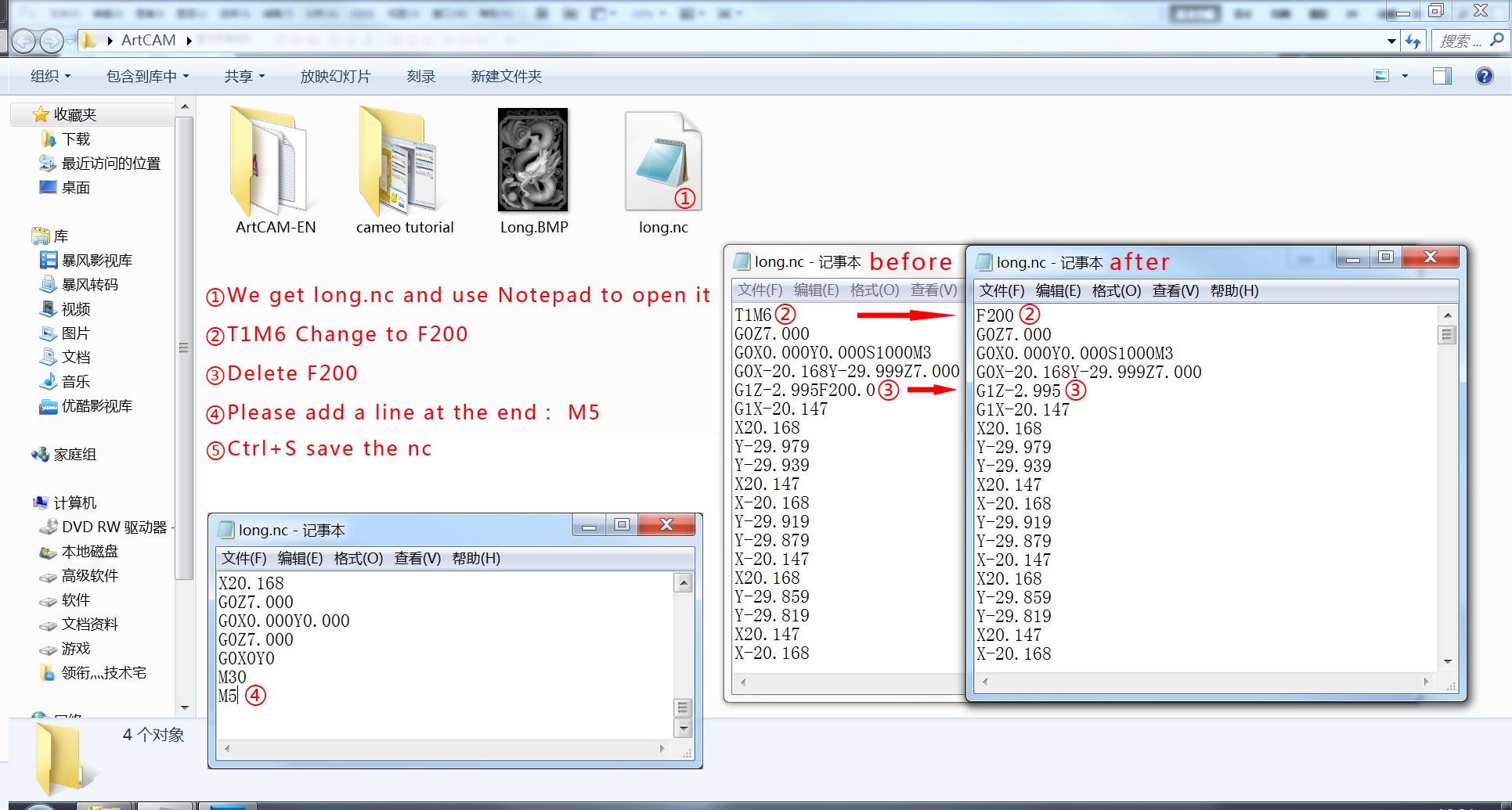

Уважаемые форумчане. Подскажите, правда, может вопрос не в тему (просто здесь уже промелькивало), кто пользуется Арткамом для получения G-кодов для этого станка, в каком формате сохранять коды, чтобы grblControl мог корректно прочитать. Сейчас после реанимации "дятла" (спасибо форуму и способу @lice) начинаю понемногу осваивать станок. Сделал первую платку через SprintLayout и FlatCAM, теперь хочется попробовать пофезеровать 3D -осваиваю ArtCam.
Gas
Сообщения: 348
Зарегистрирован: 04 апр 2017, 02:09
Репутация: 28
Сообщение Gas »

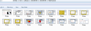

nemes13 писал(а): в каком формате сохранять коды
На диске, который шёл со станком всё это есть
14.jpg (4000 просмотров) <a class='original' href='./download/file.php?id=126826&mode=view' target=_blank>Загрузить оригинал (871.7 КБ)</a>
15.jpg (4000 просмотров) <a class='original' href='./download/file.php?id=126827&mode=view' target=_blank>Загрузить оригинал (825.02 КБ)</a>
16.jpg (4000 просмотров) <a class='original' href='./download/file.php?id=126828&mode=view' target=_blank>Загрузить оригинал (965.17 КБ)</a>

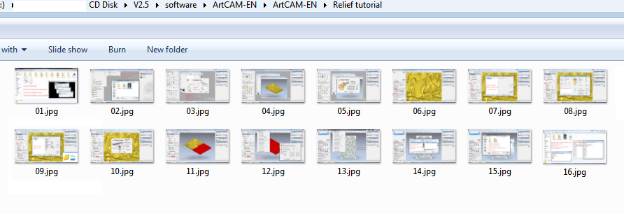

nemes13 писал(а):у меня на диске этого, к сожалению не было
Находятся здесь:

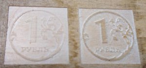

nemes13
Сообщения: 69
Зарегистрирован: 16 ноя 2017, 18:55
Сообщение nemes13 »

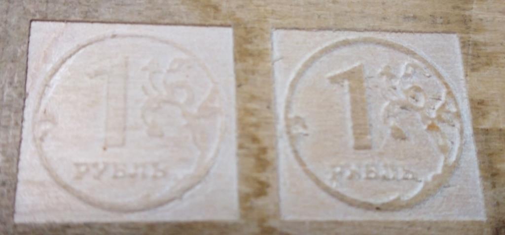

Увы, в моем Software этого не было. Но зато - первый рупь в копилку форума (Gas - спасибо!). Для первой попытки и китайского гравера уже кое-что.
IMG_21.jpg (3977 просмотров) <a class='original' href='./download/file.php?id=126845&mode=view' target=_blank>Загрузить оригинал (45.9 КБ)</a>
Gas
Сообщения: 348
Репутация: 28
Сообщение Gas »
nemes13 писал(а):Для первой попытки и китайского гравера уже кое-что.
какая фреза и с какими установками (можно скриншот)?

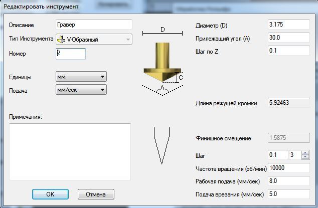

nemes13
Сообщения: 69
Сообщение nemes13 »
Фрезы как таковой еще пока нет. Есть только китайский гравер, который пришел вместе со станком. В Арткаме обозначил так...
рис.jpg (3917 просмотров) <a class='original' href='./download/file.php?id=126889&mode=view' target=_blank>Загрузить оригинал (34.4 КБ)</a>

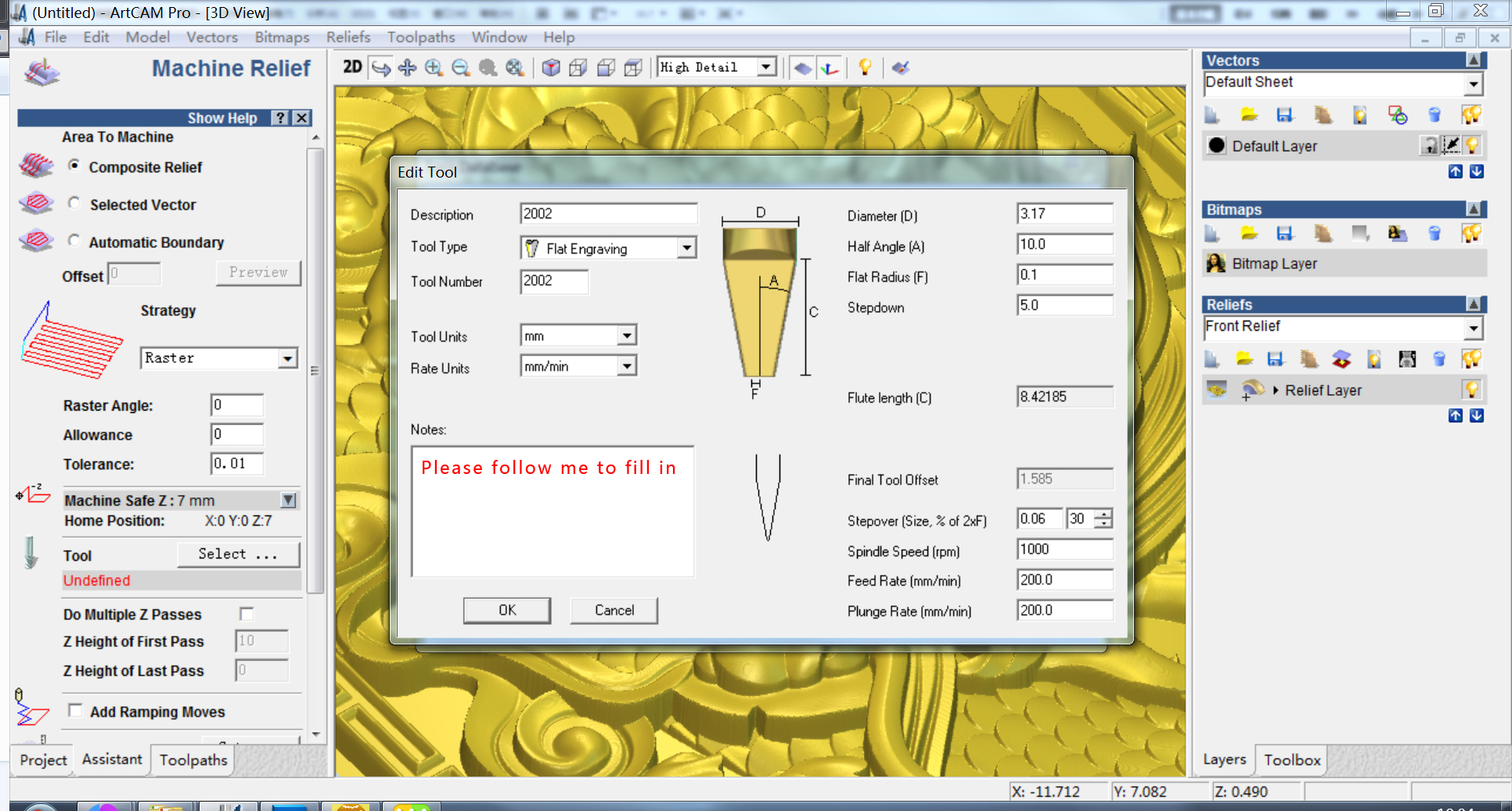

Gas
Сообщения: 348
Репутация: 28
Сообщение Gas »
nemes13 писал(а):В Арткаме обозначил так...
наверное так будет лучше (от тех же китайцев) для фрезы 20 градусов 0,2мм:
08.jpg (3882 просмотра) <a class='original' href='./download/file.php?id=126912&mode=view' target=_blank>Загрузить оригинал (920.48 КБ)</a>
nemes13
Сообщения: 69
Сообщение nemes13 »
Stepdown 5 mm - это как я понял шаг по Z. Не много для него будет? Не обломит при большой глубине фрезерования?
Gas
Сообщения: 348
Репутация: 28
Сообщение Gas »
nemes13 писал(а): Не много для него будет?
смотря что делать, я обычно делаю сначала черновую обработку и шаг чистовой ставлю 1мм. Они поставили очень маленькую скорость подачи 3,3мм/сек - я ставлю 10. На самом деле всё надо подбирать в зависимости от качества фрезы и твёрдости материала

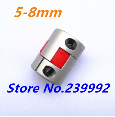

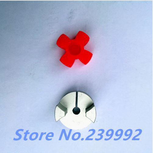

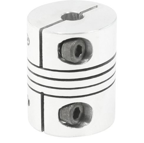

Коллеги приветствую. Подскажите пожалуйста по такому вопросу:
Изначально стояли жесткие муфты от двигателей к ходовым винтам. Сейчас, для борьбы с шумом, установил вот такие:
1.JPG (3612 просмотров) <a class='original' href='./download/file.php?id=127138&mode=view' target=_blank>Загрузить оригинал (27.09 КБ)</a>
В последствии стало понятно, что они не годятся так как пружинят не только как нужно, на изгиб, но и еще начинают пружинить вдоль оси, соответственно точность и геометрия в сильном минусе.
Хочу теперь поставить вот такие:
2.JPG (3612 просмотров) <a class='original' href='./download/file.php?id=127139&mode=view' target=_blank>Загрузить оригинал (30.15 КБ)</a>
Но нашел вот такую картинку:
3.JPG (3612 просмотров) <a class='original' href='./download/file.php?id=127140&mode=view' target=_blank>Загрузить оригинал (31.16 КБ)</a>
И посетила меня мысль, а не разберется ли такая муфта в процессе работы? Насколько я понимаю, ее можно невозбранно растянуть вдоль своей оси?
Gas
Сообщения: 348
Репутация: 28
Сообщение Gas »
wowscheg писал(а):В последствии стало понятно, что они не годятся так как пружинят не только как нужно, на изгиб, но и еще начинают пружинить вдоль оси, соответственно точность и геометрия в сильном минусе.
у меня стоит первая муфта по оси Х (есть небольшая несоосность) и никаких прблем с геометрией я не заметил (специально не замерял). Насколько я понимаю, для того чтобы растянуть её вдоль оси, требуется усилие, которое этот шаговый двигатель обеспечить не может.
peratron
Сообщения: 602
Репутация: 36
Настоящее имя: Eugene
Сообщение peratron »
Замена жёсткой муфты на гибкую должна производиться с учётом того, как конкретно выполнены опоры ходового винта - само исходное применение жёсткой муфты может свидетельствовать об использовании двигательных подшипников в качестве упорных (для продольной фиксации).
Потому надо чётко понимать - любая гибкая муфта может привести к снижению жёсткости подачи!
Другими словами - при замене муфт следует озаботиться переделкой опор вала и добавлением пяток (упорных подшипников), принимающих продольные усилия.
Только в этом случае отвязка двигателя является успешной.
ХИНТ: в 2418 и прочих клонах этой конструктивной схемы упорные подшипники отсутствуют - их роль выполняют двигатели. Птому замена муфт противопоказана - или должна быть совмещена с введением упорников...
I_am_the_Lexx
Сообщения: 164
Зарегистрирован: 04 апр 2017, 14:15
Репутация: 15
Откуда: Подольск
Сообщение I_am_the_Lexx »
Я поставил по оси Y вторую муфту на пробы для устранения несоосности ходового винта и вала мотора. Полет нормальный. Измерений никаких не делал.
Винты для фиксации вала на ней гораздо крепче фиксируют ходовой винт, чем на "родной" жесткой муфте. У меня иногда эти винты раскручивались в процессе работы и станок ходил в холостую по одному месту не сдвигаясь по Y.
