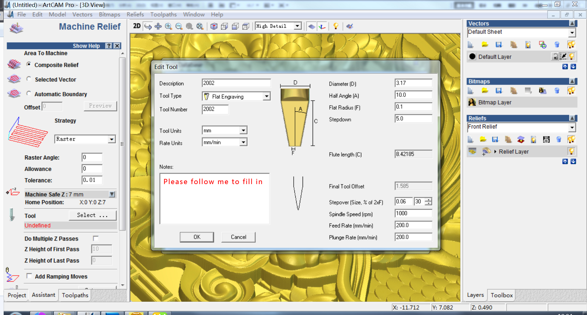

Уважаемые форумчане. Подскажите, правда, может вопрос не в тему (просто здесь уже промелькивало), кто пользуется Арткамом для получения G-кодов для этого станка, в каком формате сохранять коды, чтобы grblControl мог корректно прочитать. Сейчас после реанимации "дятла" (спасибо форуму и способу @lice) начинаю понемногу осваивать станок. Сделал первую платку через SprintLayout и FlatCAM, теперь хочется попробовать пофезеровать 3D -осваиваю ArtCam.

какая фреза и с какими установками (можно скриншот)?

Фрезы как таковой еще пока нет. Есть только китайский гравер, который пришел вместе со станком. В Арткаме обозначил так...

nemes13 писал(а):В Арткаме обозначил так...
наверное так будет лучше (от тех же китайцев) для фрезы 20 градусов 0,2мм:

Сообщение nemes13 »
Stepdown 5 mm - это как я понял шаг по Z. Не много для него будет? Не обломит при большой глубине фрезерования?

nemes13 писал(а): Не много для него будет?
смотря что делать, я обычно делаю сначала черновую обработку и шаг чистовой ставлю 1мм. Они поставили очень маленькую скорость подачи 3,3мм/сек - я ставлю 10. На самом деле всё надо подбирать в зависимости от качества фрезы и твёрдости материала

Gas писал(а): шаг чистовой ставлю 1мм. Они поставили очень маленькую скорость подачи 3,3мм/сек - я ставлю 10.
1 мм - это для такого гравера или другой фрезы? И еще вопрос: 10 мм/с - это скорость врезания (по Z)?

nemes13 писал(а):1 мм - это для такого гравера или другой фрезы? И еще вопрос: 10 мм/с - это скорость врезания (по Z)?
как я уже писал, я делаю в 2 этапа, и для второго (чистового) я ставлю 1мм
10мм/сек - это подача, а врезание у меня стоит 5мм/сек
