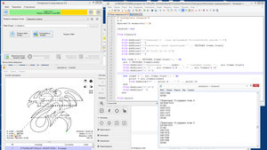

В новой версии пришлось сменить формат у файлов профилей станков, что конечно потребует заново делать новые профили, за что конечно извиняюсь :oops: надеюсь это сильно не огорчит...
Но зато теперь используется LUA скриптовый движок, что позволяет использовать: циклы, условия, переменные, и прочее, вот пример результата:
2017-06-18_194144.jpg (3168 просмотров) <a class='original' href='./download/file.php?id=114181&mode=view' target=_blank>Загрузить оригинал (900.35 КБ)</a>
И теперь количество проходов, с заглублением по Z можно тут описать, если нужно для всех траекторий одинаковое заглубление, или в отдельном модуле программы указать для каких траекторий, какой размер заглублений по Z нужно будет сделать.
На рисунке новый интерфейс программы, Candle показывающий результат, текст G-кода, и содержимое профиля станка.

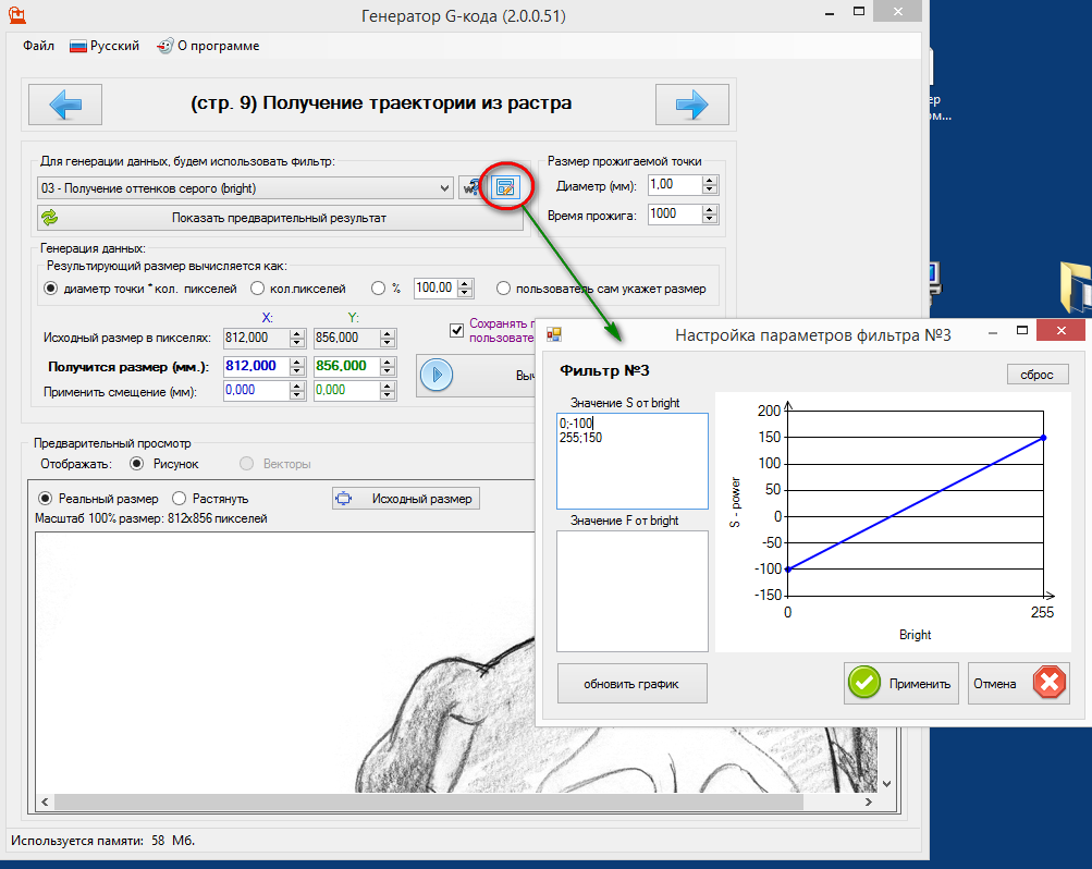

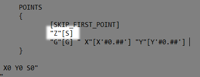

Если нужно рулить мощностью лазера при выжигании рисунка, используя ось Z, то делается так:
2017-06-23_171928.png (2994 просмотра) <a class='original' href='./download/file.php?id=114618&mode=view' target=_blank>Загрузить оригинал (107.95 КБ)</a>
И в профиле пишется примерно так:
Где значение в кавычках в текст G-кода попадает как текст, и вставляется число параметра S.

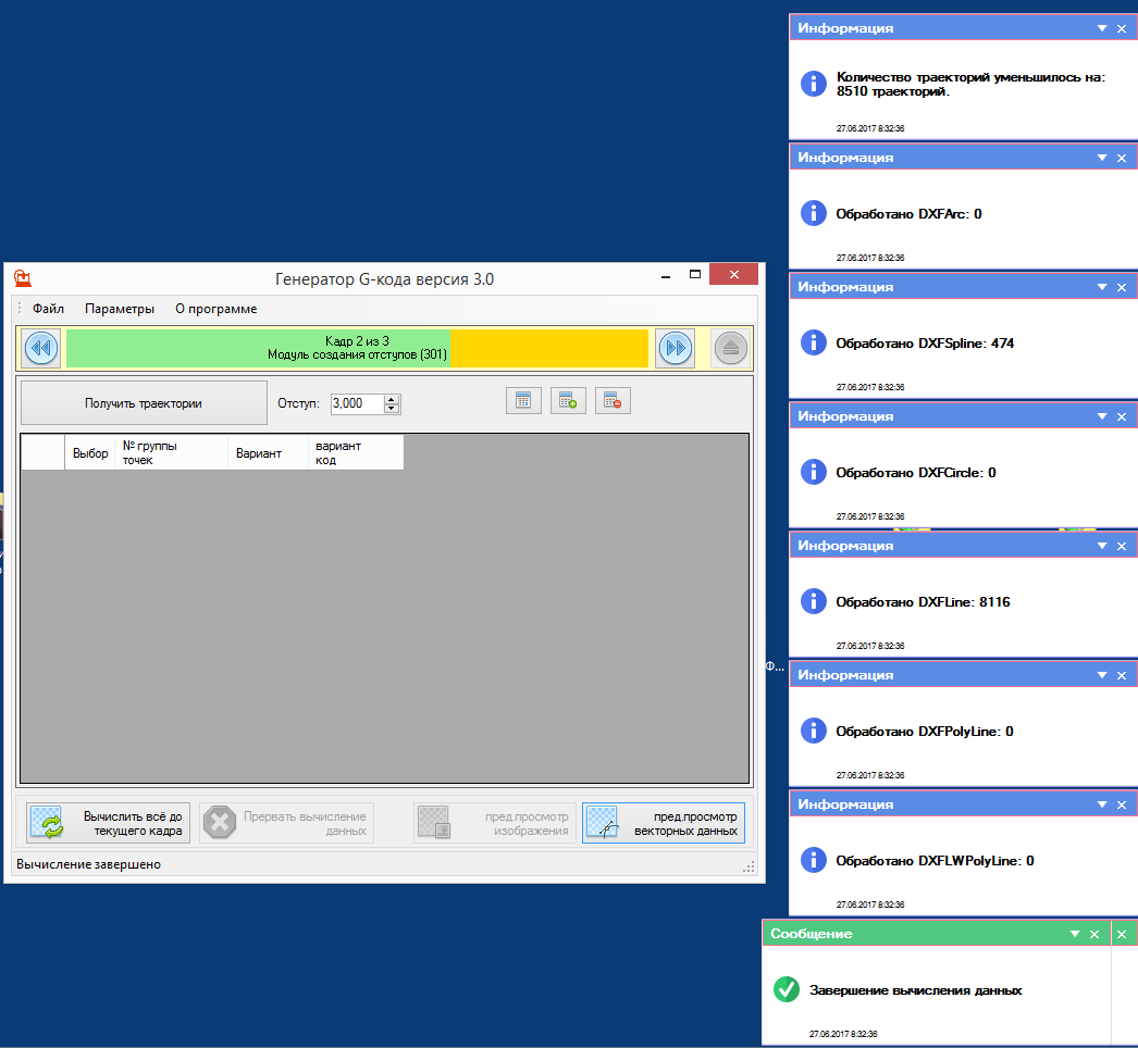

1) Выводить список пресетов конечно можно, вопрос лишь зачем? обычно операция получения G-кода сводится лишь к использованию одного пресета, с последующим закрытием программы. .....тут возможно я и не прав, нужно будет еще подумать.
2) После выбора пресета, загружается цепочка кадров, по которым можно перемещаться, и выбор пресетов к этой цепочке не имеет отношения.
Плюс ко всему цепочки могут быть не линейные, как ранее описывал тут: вариант последовательности кадров
Тут опять-же я исходил из того что обычно я пользовался лишь одним пресетом (по аналогии с прошлой версией)
3) По поводу предпросмотра, тут как большинство скажет, так и сделаю, мне в данном случае не принципиально.
4) Думал туда выводить сообщения, но они быстро проскакивали, и там мало текста влазило, в итоге сделал так:
2017-06-27_083253.png (2797 просмотров) <a class='original' href='./download/file.php?id=114811&mode=view' target=_blank>Загрузить оригинал (43.07 КБ)</a>
Просто на текущий момент отключил вывод обычных сообщений.
5) Кнопка вычислить автоматически просчитывает данные в отображаемом модуле, если это возможно без вмешательства пользователя, например выбрав файл рисунка, можно сразу перейти на последний кадр, и нажать вычислить, и программа получит изображение, если нужно скорректирует его, потом получит контуры, и сформирует G-код.
Но в случае с модулем получения отступов, тут так не получается, т.к. например: на предыдущем кадре мы получили траекторию из dxf файла, или из рисунка контуры, теперь нажатием пользователем кнопки мы заполняем таблицу, и настраиваем для какой траектории нужен отступ, и в какую сторону. Если данное заполнение повесить на кнопку "вычислить", то таблица, со всеми настройками пере-заполнится, потеряв все настройки.
Как это сделать по другому пока не придумал.
В итоге получается следующее: имеется цепочка из 5 кадров, мы например находимся на 4-м, нажимаем "вычислить", программа смотрит первый кадр вычислен, если да переход к следующему, если нет то рассчитывает, и так до 4-го включительно. Но если в этой цепочке кадров есть модуль, который требует пользовательского вмешательства, то расчет на нем будет останавливаться.

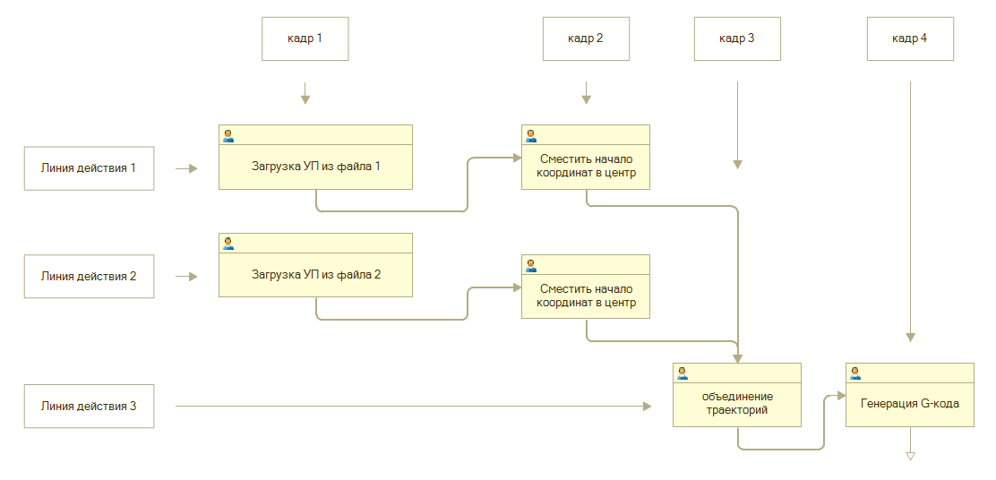

Часто приходится гравировать изделие несколькими УП программами (элементы с разной глубиной, сверловка) и т.к. габаритные размеры в УП разные то происходит смещение. А если бы ноль был в центре, а не в одном из углов, то и смещений бы не было.
К примеру изделие из двух УП. 1. круг ф10. 2. круг ф40. они должны быть соосны. В версиях 2.х Приходилось делать смещение на стр. 7.
Alexversh писал(а):
selenur писал(а):6) Вот тут немного не понятно, что имеется в виду.
В меню программы "Параметры" есть выбор расположения начала координат, в 4-х вариантах.

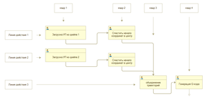

По новой логике программы это будет выглядеть примерно так (предполагаемая композиция):
2017-06-27_124606.png (2767 просмотров) <a class='original' href='./download/file.php?id=114818&mode=view' target=_blank>Загрузить оригинал (16.48 КБ)</a>
Ты выбираешь в первых кадрах, 2 файла, указываешь где начало координат, после этого переходишь на кадр генерации G-кода и нажимаешь "вычислить", в результате чего получается файл с G-кодом.
Вот как-то так планируется сделать :-)

Было бы отлично если бы не смена инструмента. ф10 обработка фрезой ф1, а ф40 фрезой ф3. как тут быть? Только отдельные УП. :D Смещение начала координат в центр будет реализовано?
для таких случаев, будет отдельный модуль, в котором можно будет для всех или выбранных траекторий поставить текстовую метку.
В твоем случае в первой линии действия, после смещения траекторий, добавляется кадр с модулем, в котором для всех траекторий будет метка например «1», так-же и во второй линии действия.
В последнем кадре генерации G-кода, в профиле нужно будет переписать скрипт, сейчас цикл проходит по всем траекториям, а нужно будет сделать проход по всем траекториям, которые имеют первую метку. потом вставляем G- команду остановки станка, для смены фрезы.
А потом снова такой-же цикл, только с меткой два.

так-же можно будет сделать в одной композиции 2 независимые линии действия, где можно будет сделать выбор файла, модификации с данными, и генерация G-кода в указанный файл.
На выходе получится 2 файла с G-кодом.
Возможность смещения начала координат в центр, относительно данных будет, планирую сделать так: будет выведена информация о размере траекторий по оси X,Y. Будет информация о расстоянии начала координат до минимально, и максимально значения по осям.
И пользователю останется только указать смещение которое необходимо выполнить по осям.
