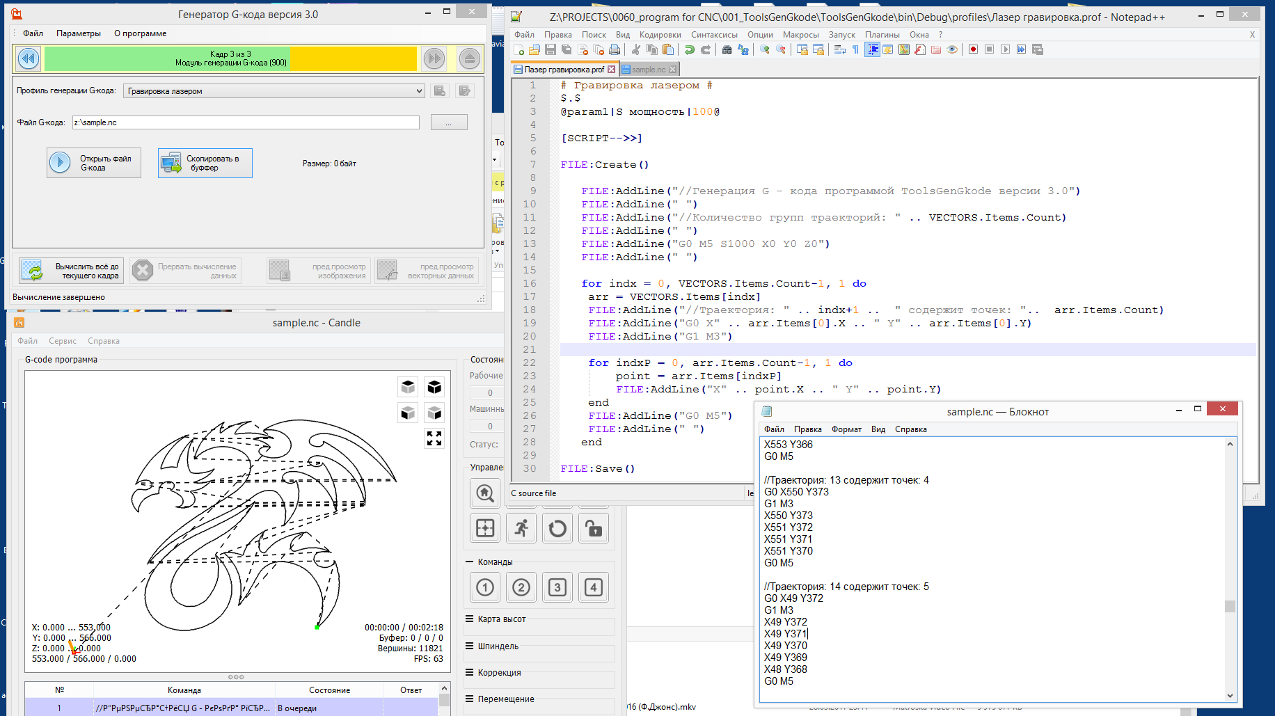

В новой версии пришлось сменить формат у файлов профилей станков, что конечно потребует заново делать новые профили, за что конечно извиняюсь :oops: надеюсь это сильно не огорчит...
Но зато теперь используется LUA скриптовый движок, что позволяет использовать: циклы, условия, переменные, и прочее, вот пример результата:
2017-06-18_194144.jpg (3186 просмотров) <a class='original' href='./download/file.php?id=114181&mode=view' target=_blank>Загрузить оригинал (900.35 КБ)</a>
И теперь количество проходов, с заглублением по Z можно тут описать, если нужно для всех траекторий одинаковое заглубление, или в отдельном модуле программы указать для каких траекторий, какой размер заглублений по Z нужно будет сделать.
На рисунке новый интерфейс программы, Candle показывающий результат, текст G-кода, и содержимое профиля станка.

selenur писал(а):На рисунке новый интерфейс программы, Candle показывающий результат, текст G-кода, и содержимое профиля станка.
Большое спасибо! Готов тестировать!
