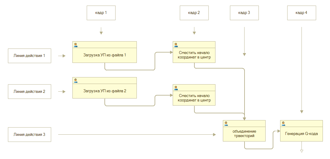

Часто приходится гравировать изделие несколькими УП программами (элементы с разной глубиной, сверловка) и т.к. габаритные размеры в УП разные то происходит смещение. А если бы ноль был в центре, а не в одном из углов, то и смещений бы не было.
К примеру изделие из двух УП. 1. круг ф10. 2. круг ф40. они должны быть соосны. В версиях 2.х Приходилось делать смещение на стр. 7.
Сообщения: 4605
Alexversh писал(а):
selenur писал(а):6) Вот тут немного не понятно, что имеется в виду.
В меню программы "Параметры" есть выбор расположения начала координат, в 4-х вариантах.
По новой логике программы это будет выглядеть примерно так (предполагаемая композиция):
2017-06-27_124606.png (2529 просмотров) <a class='original' href='./download/file.php?id=114818&mode=view' target=_blank>Загрузить оригинал (16.48 КБ)</a>
Ты выбираешь в первых кадрах, 2 файла, указываешь где начало координат, после этого переходишь на кадр генерации G-кода и нажимаешь "вычислить", в результате чего получается файл с G-кодом.
Вот как-то так планируется сделать :-)

Было бы отлично если бы не смена инструмента. ф10 обработка фрезой ф1, а ф40 фрезой ф3. как тут быть? Только отдельные УП. :D Смещение начала координат в центр будет реализовано?
Сообщения: 4605
для таких случаев, будет отдельный модуль, в котором можно будет для всех или выбранных траекторий поставить текстовую метку.
В твоем случае в первой линии действия, после смещения траекторий, добавляется кадр с модулем, в котором для всех траекторий будет метка например «1», так-же и во второй линии действия.
В последнем кадре генерации G-кода, в профиле нужно будет переписать скрипт, сейчас цикл проходит по всем траекториям, а нужно будет сделать проход по всем траекториям, которые имеют первую метку. потом вставляем G- команду остановки станка, для смены фрезы.
А потом снова такой-же цикл, только с меткой два.

selenur писал(а):для таких случаев, будет отдельный модуль, в котором можно будет для всех или выбранных траекторий поставить текстовую метку.

так-же можно будет сделать в одной композиции 2 независимые линии действия, где можно будет сделать выбор файла, модификации с данными, и генерация G-кода в указанный файл.
На выходе получится 2 файла с G-кодом.
Возможность смещения начала координат в центр, относительно данных будет, планирую сделать так: будет выведена информация о размере траекторий по оси X,Y. Будет информация о расстоянии начала координат до минимально, и максимально значения по осям.
И пользователю останется только указать смещение которое необходимо выполнить по осям.
