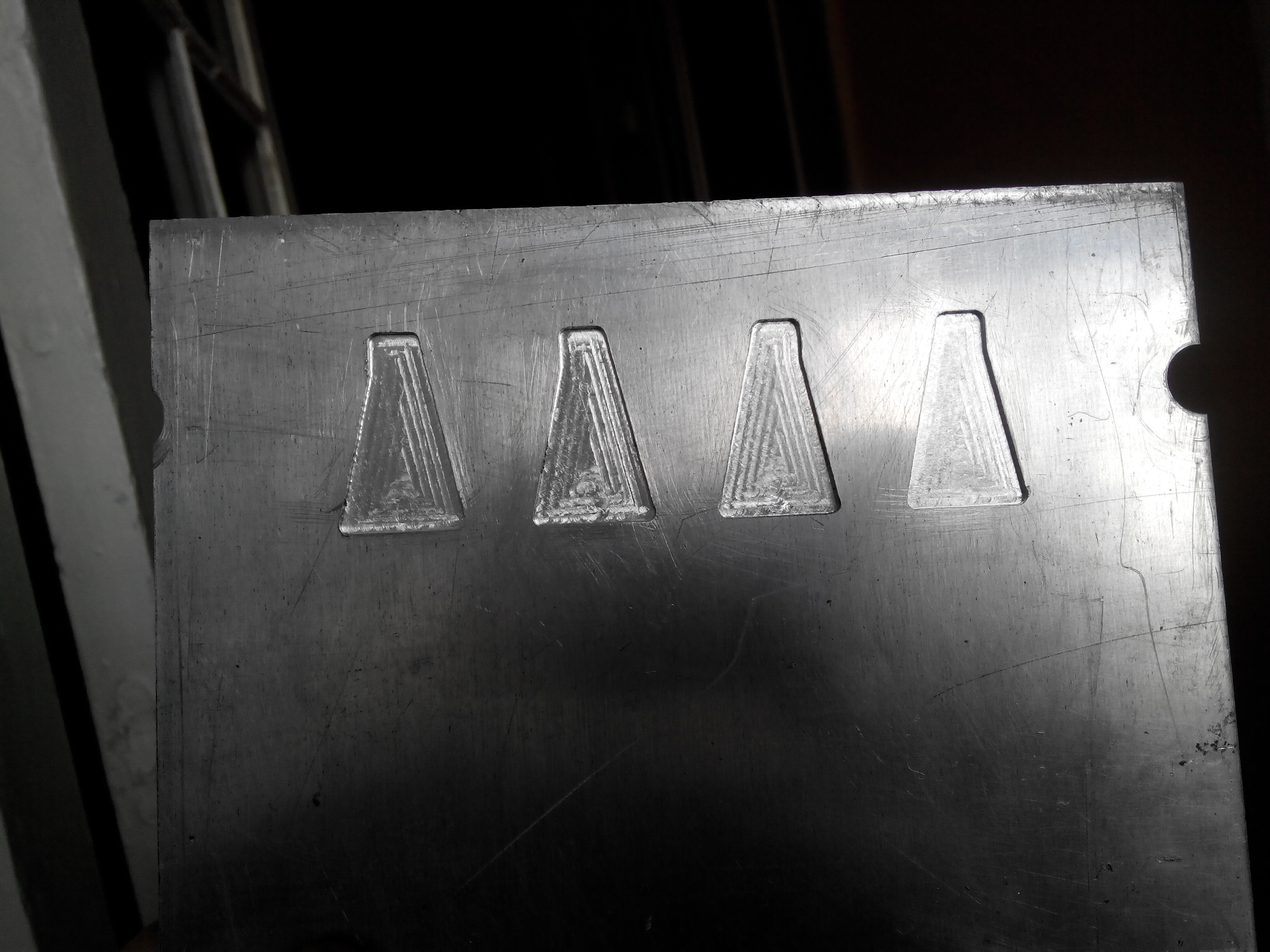

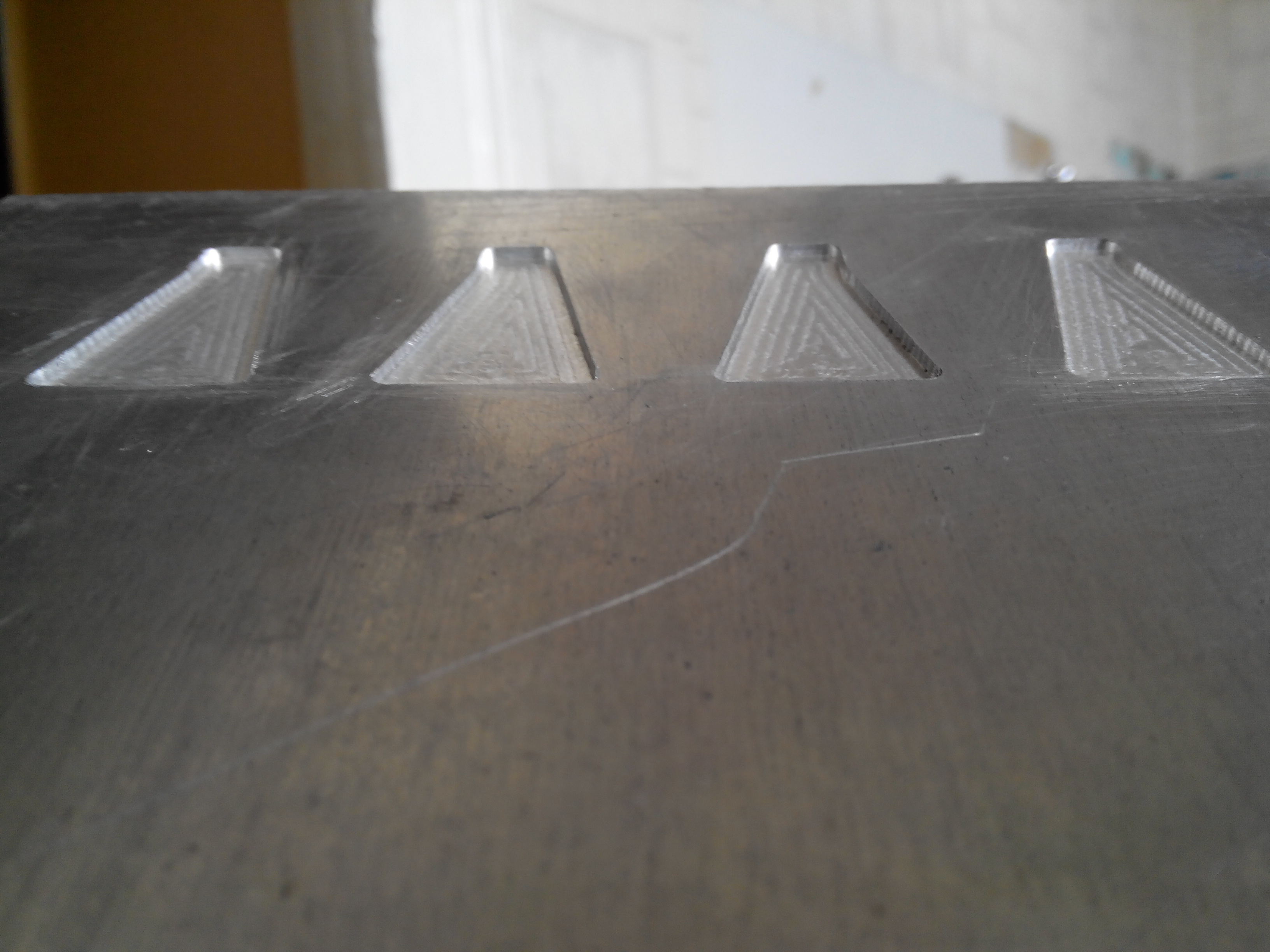

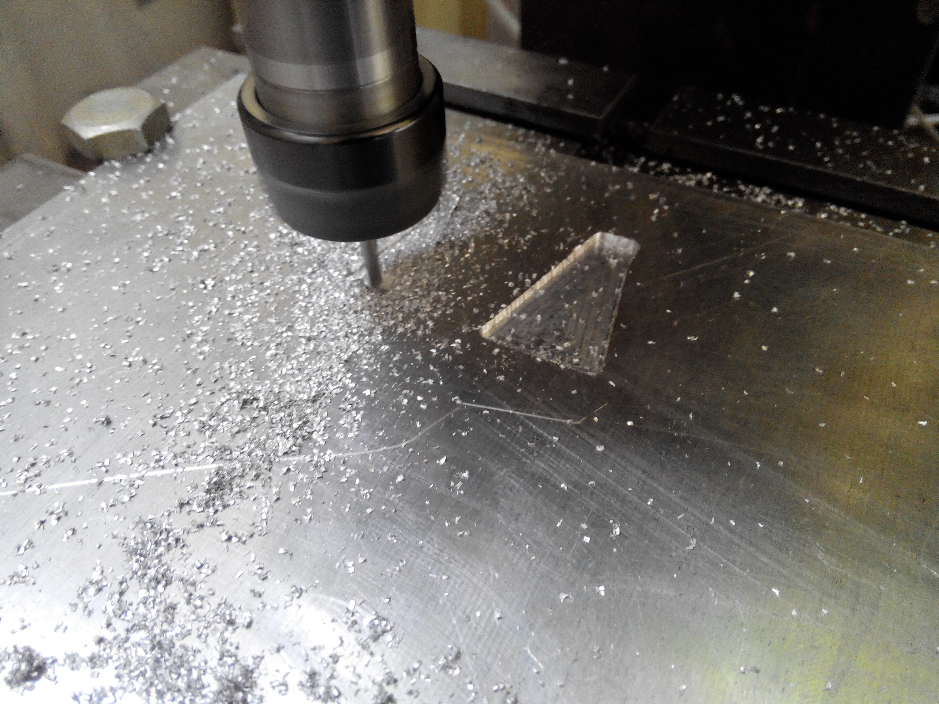

Купил микросхему, впаял и мой станок дал первую стружку. Нашел мелкий обрубок Д16 и вручную погонял по нем базарной фрезой Ф3мм двухперой. Обороты 4770, съем на зуб 0.01мм, подача чуть более 3мм/сек. При заглублении на 0.5мм нормально все, а если дать 1 и более, то скачет ось Z, там нижние направляющие надо подтянуть, а то и рукой чувствуется болтание. Ну и качество обработки разумеется соответствующее... Давать подачу 0.02мм на зуб побоялся, ставить дорогие фрезы пока тоже боюсь :D
A0QqPTjytuM.jpg (2925 просмотров) <a class='original' href='./download/file.php?id=47322&mode=view' target=_blank>Загрузить оригинал (247.27 КБ)</a>
pkXQgrfmaAo.jpg (2925 просмотров) <a class='original' href='./download/file.php?id=47323&mode=view' target=_blank>Загрузить оригинал (238.39 КБ)</a>
xqH7TRUIr5s.jpg (2925 просмотров) <a class='original' href='./download/file.php?id=47324&mode=view' target=_blank>Загрузить оригинал (238.96 КБ)</a>
1KTjtpQ0Ip0.jpg (2925 просмотров) <a class='original' href='./download/file.php?id=47320&mode=view' target=_blank>Загрузить оригинал (188.03 КБ)</a>
2Xp8mwYzyAo.jpg (2925 просмотров) <a class='original' href='./download/file.php?id=47321&mode=view' target=_blank>Загрузить оригинал (195.38 КБ)</a>
Буду устранять недочеты, перекосы и прочую лажу, завтра попытаюсь пробные детальки сделать.

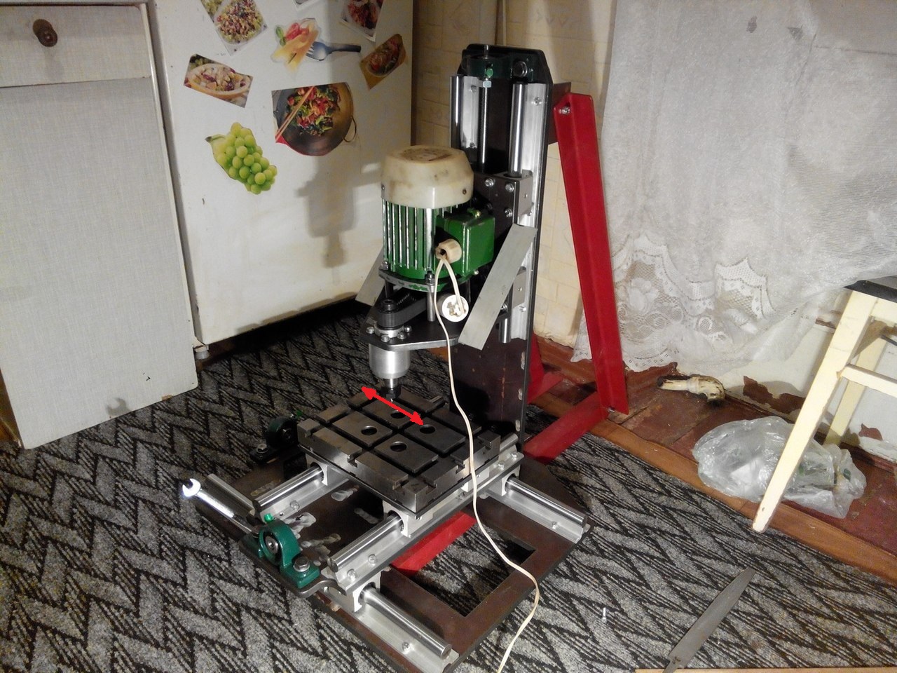

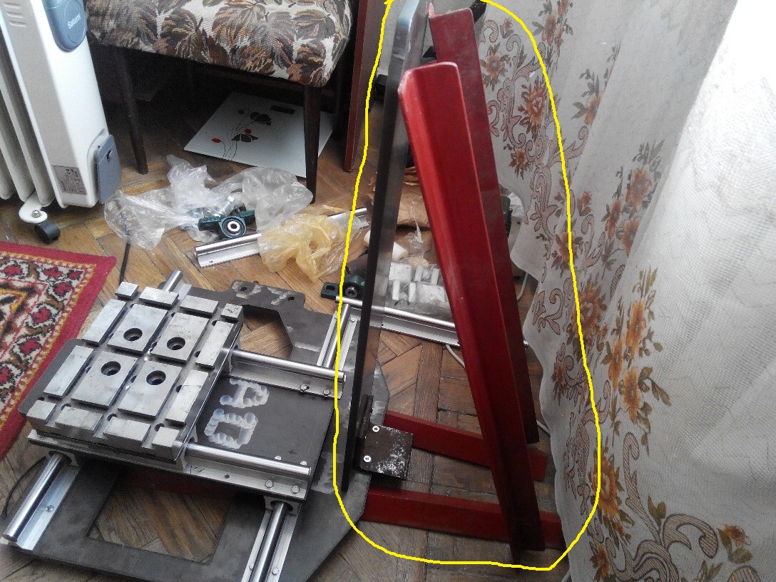

В планах есть замена контроллера. Убрал люфты на линейных подшипниках, болтанка пропала. Но стойка оси Z на кручение слабая. Пытаюсь вдоль У за шпиндель шатать - визуально стоит на месте. По Х шатаю - есть видимые отклонения. То-есть Z скручивает. Пока думаю как можно укрепить.
Завтра сделаю пробные запилы, погоняю по траектории. В принципе по 0.5 легко снимает.

JudasPriest писал(а):Но стойка оси Z на кручение слабая
Я так понял вот про эту стойку речь
Стойка (2847 просмотров) <a class='original' href='./download/file.php?id=47370&mode=view' target=_blank>Загрузить оригинал (388.36 КБ)</a>
Стойка
На листовой металл просится мощная профтруба, залитая бетоном. И все это нужно жестко связать со станиной. Не на 2х болтиках а капитально.
Я тут на форуме видел многие делают монолитные станины из бетона. Т.е и станина и стойка одно целое. Результаты по жесткости впечатляют.

rean32 писал(а):На листовой металл просится мощная профтруба, залитая бетоном.
Бетон для меня пока сильно круто, разве что просто профилем укрепить.

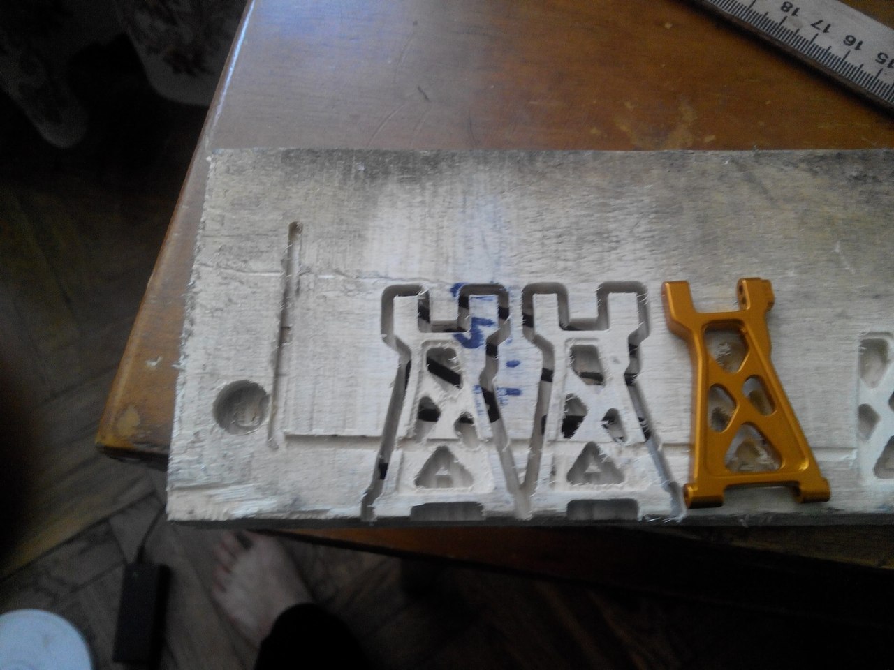

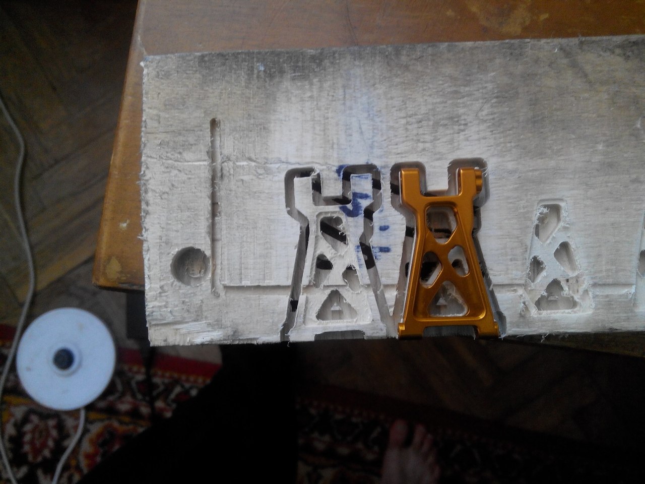

Погонял по траектории, смещений вроде нет. Попробую ту же программку прогнать по дюрали, может получится рычажки на автомодель сделать) Заодно хочу освоить сверление.
bWYgEfZVjmg.jpg (2809 просмотров) <a class='original' href='./download/file.php?id=47388&mode=view' target=_blank>Загрузить оригинал (171.66 КБ)</a>
mZ6IMlS87W0.jpg (2809 просмотров) <a class='original' href='./download/file.php?id=47389&mode=view' target=_blank>Загрузить оригинал (183.13 КБ)</a>

Визуально очень даже хорошо получается. Не измеряли штангелем насколько размеры деталей соответствуют заданным? Повторяемость какая?
JudasPriest
Сообщения: 501
Зарегистрирован: 17 мар 2015, 14:41
Репутация: 202
Re: Бюджетный станок с подвижным столом.
Сообщение JudasPriest »
На дереве сложно померять. Замерю уже на металлических изделиях

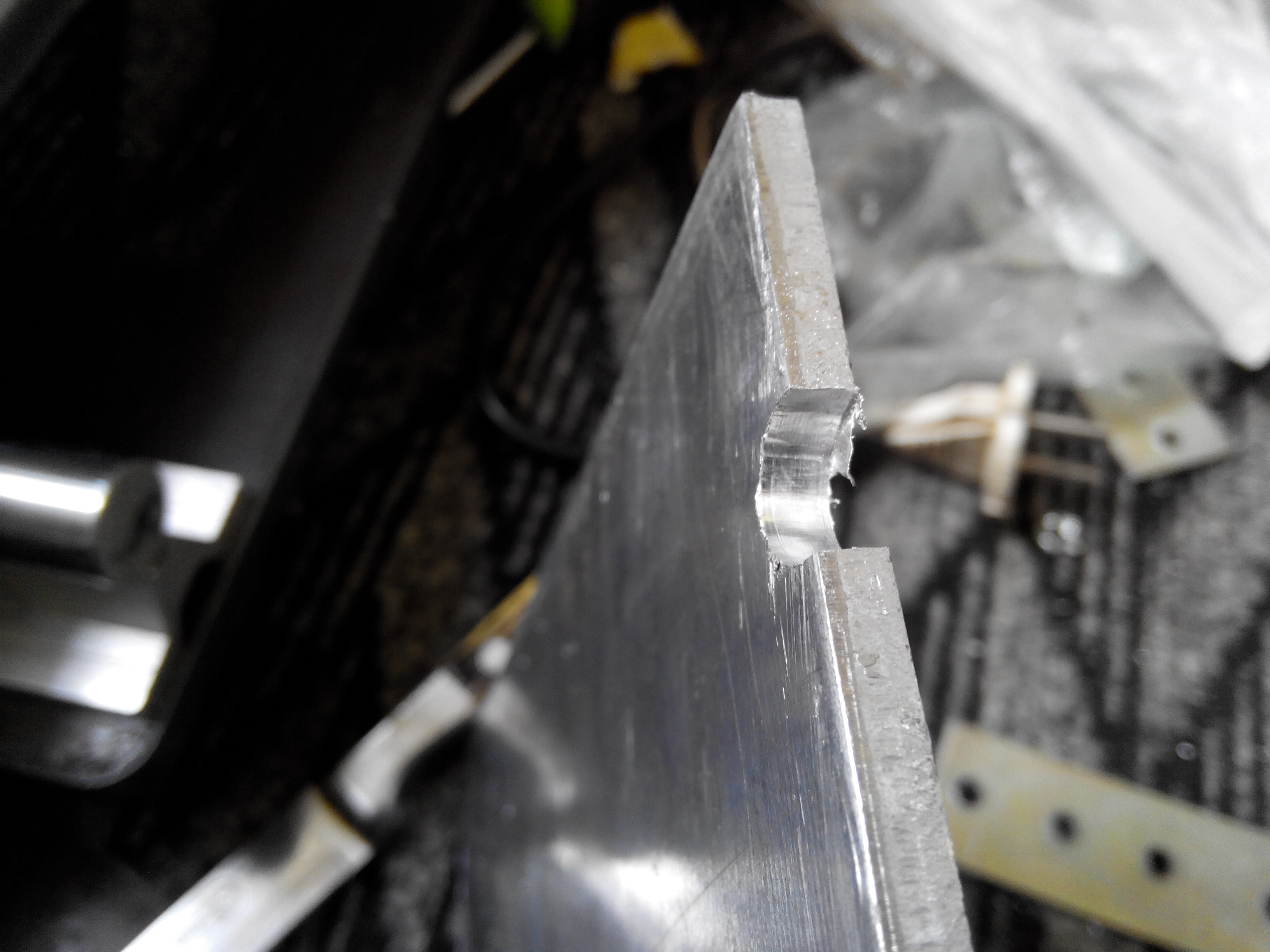

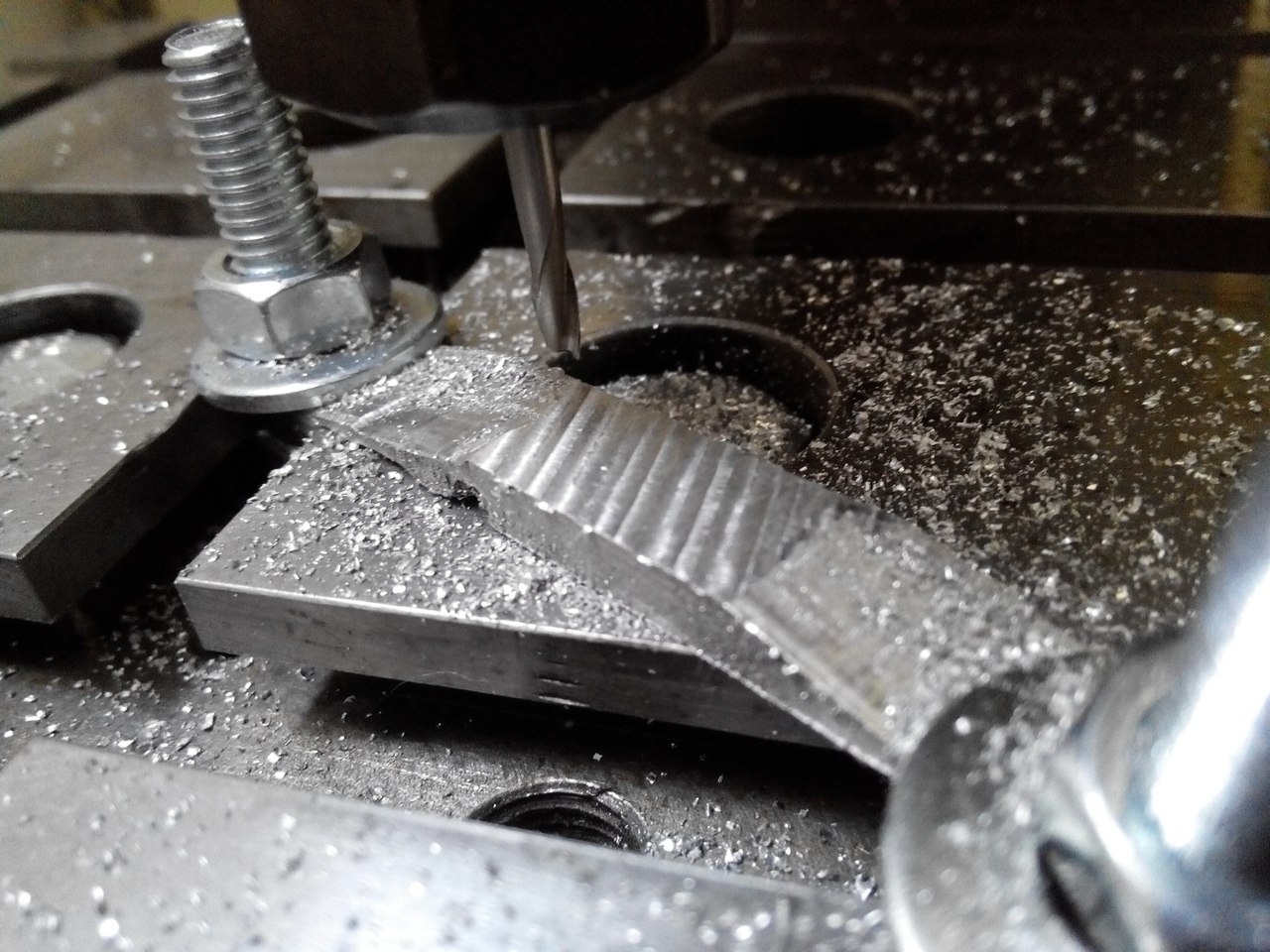

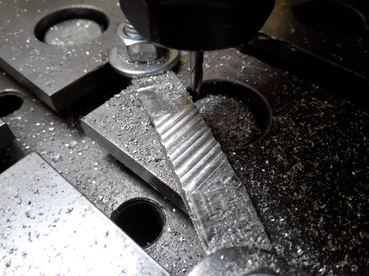

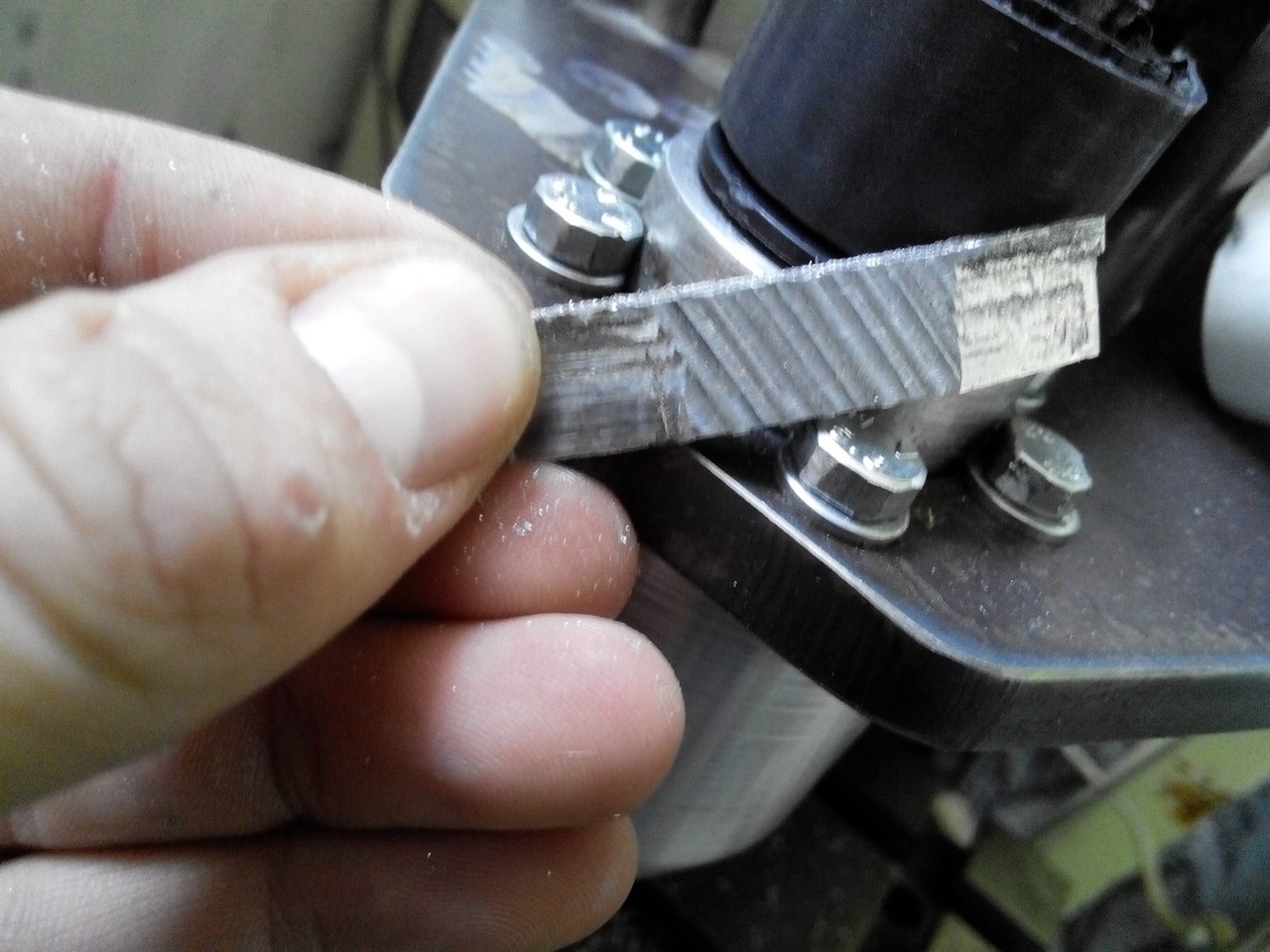

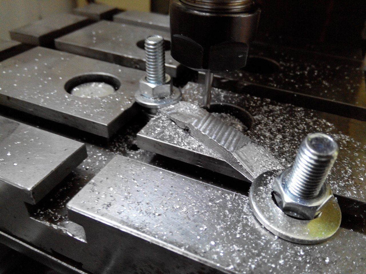

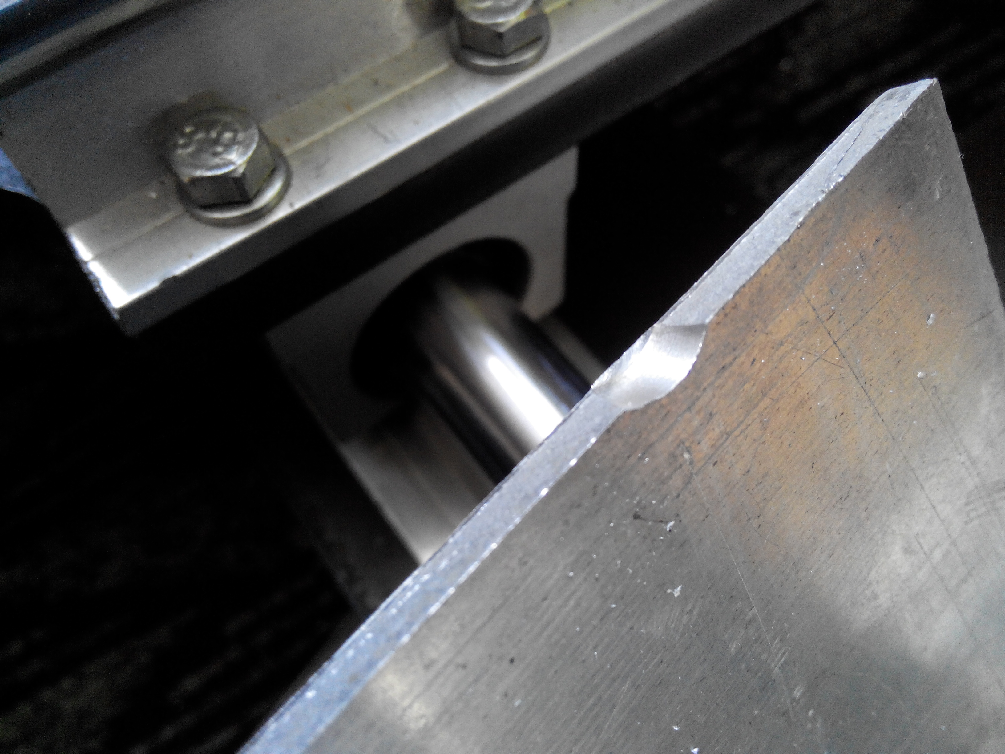

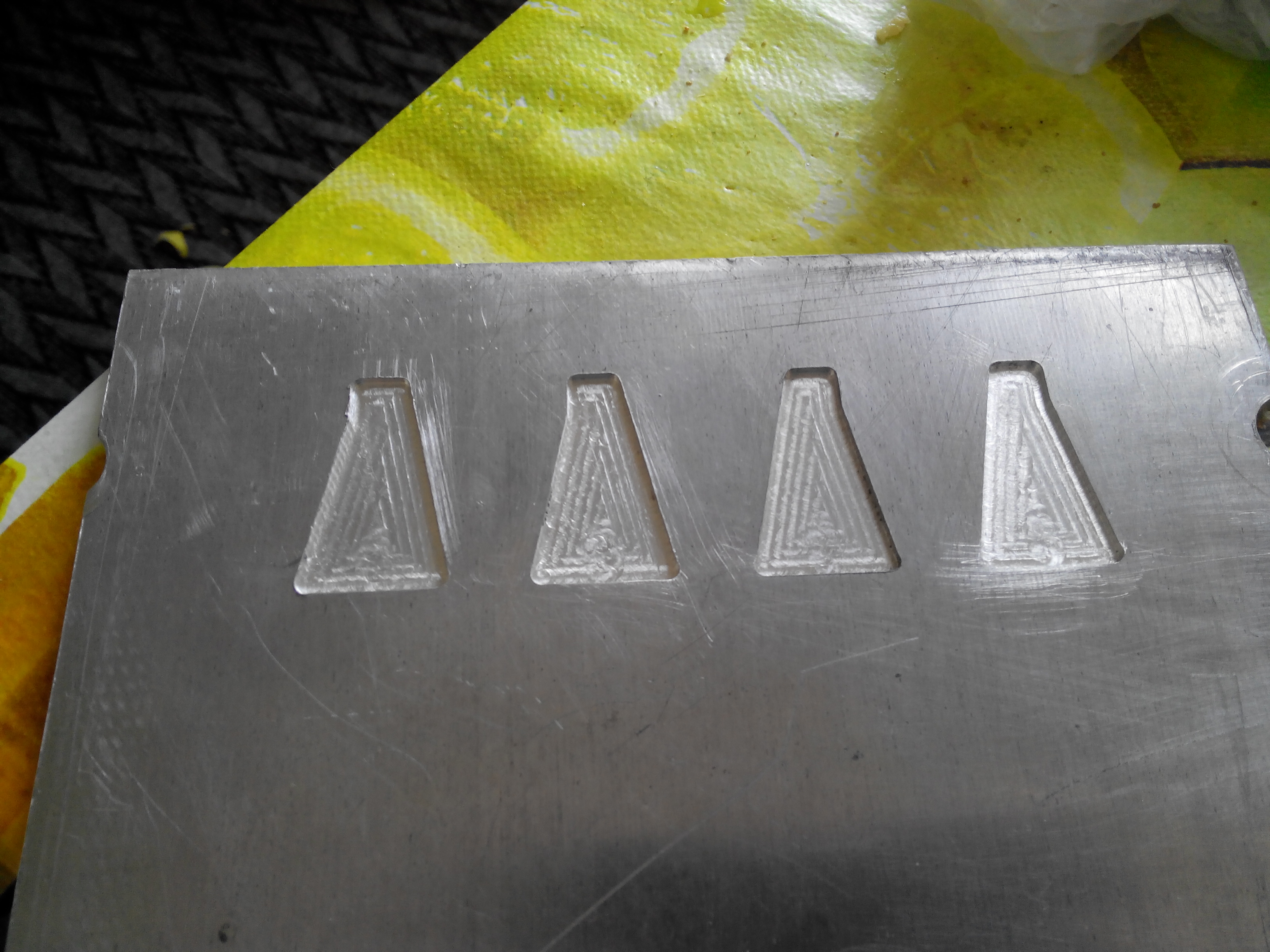

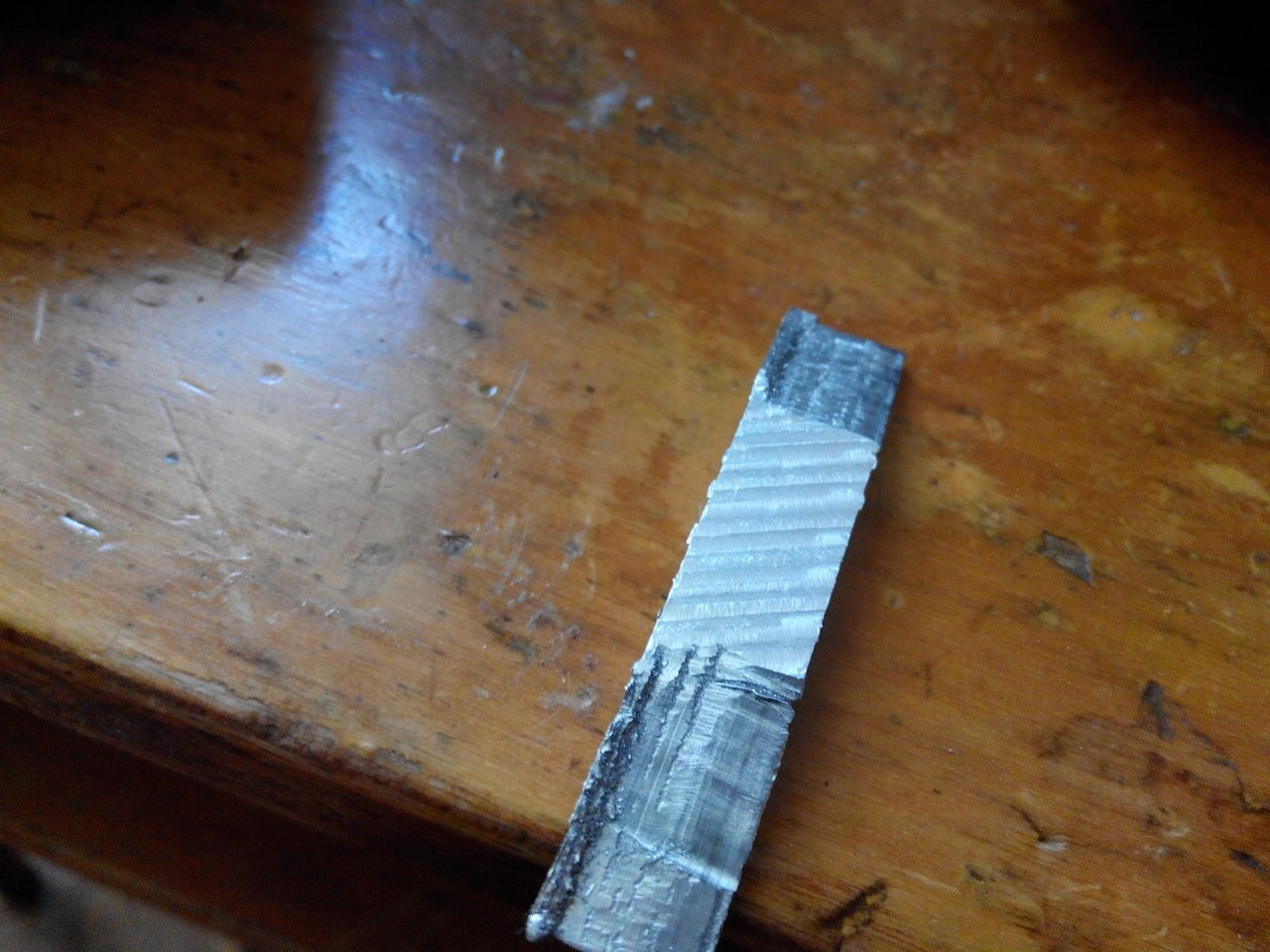

Добрался до фрезеровки дюрали. Фреза гуляет. Делал выборку под болты, чтоб закрепить на столе, обработать одну сторону и перевернуть. Какой срез видно на фото. Высота заготовки 5мм, скорость подачи 191мм/мин (подача на зуб 0.01 при 4770об/мин), шаг по Z 0.5мм, ширина перекрытия 1.5мм.Одну сторону обрабатывало 15 минут, на второй сломалась фреза - заготовка видимо выгнулась и фреза ушла на большую глубину.

JudasPriest писал(а):Фреза гуляет.
Сильно гуляет?
JudasPriest
Сообщения: 501
Репутация: 202
Сильно гуляет?
На второй картинке видно. Вообще это круг должен был быть, отверстие под крепежный болт, но заготовка меньше по размерам. Вот он только чиркал фрезой по заготовке. На днях куплю цанги и попробую фрезы большего диаметра, а то в наличит всего одна под 3мм.
rean32
Сообщения: 443
Репутация: 84
Сообщение rean32 »
Сильно гуляет?
Интересно, что именно является причиной отклонений. Скорее всего играет сама конструкция - листовой металл. Не думаю, что здесь дело в направляйках и капролоне. хотя фиг его знает. нужно все последовательно проверять, нагружать безменом килограмм на 10. и смотреть отклонения микрометром.

rean32 писал(а):Интересно, что именно является причиной отклонений. Скорее всего играет сама конструкция - листовой металл. Не думаю, что здесь дело в направляйках и капролоне. хотя фиг его знает. нужно все последовательно проверять, нагружать безменом килограмм на 10. и смотреть отклонения микрометром.
Гуляет только в одном направлении стойка Z. При чем гуляет так, что всем остальным можно пренебречь. Капролон гуляет примерно на 0.1 при нагрузке 15кг, даже не капролон, а уголок на котором он крепится. Но то поправимо, буду фрезеровать новое крепление гайки. А вот что со стойкой делать, пока не знаю.
На фото указал в каком направлении есть отклонения фрезы относительно стола.

JudasPriest писал(а):Гуляет только в одном направлении стойка Z.
Ну тут надо прежде всего выяснить где именно болтанка. Микрометр на кончик фрезы. И прикладывать нагрузку последовательно к разным узлам. Сначала к самой стойке, до направляющих, а потом после направляек. Может и направляйки люфтят. Может жидковата сама конструкция шпинделя, может она влияет.
