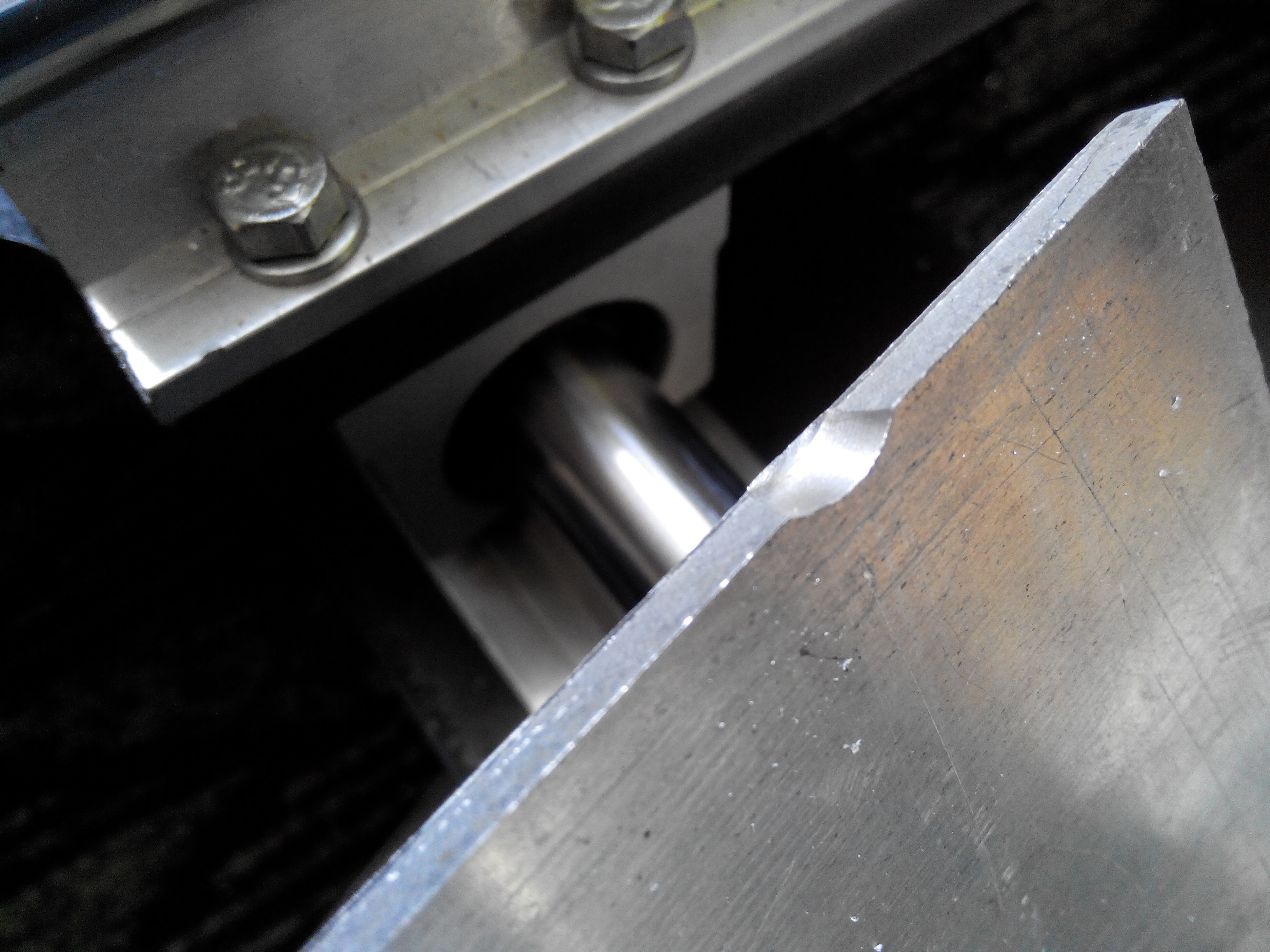

Добрался до фрезеровки дюрали. Фреза гуляет. Делал выборку под болты, чтоб закрепить на столе, обработать одну сторону и перевернуть. Какой срез видно на фото. Высота заготовки 5мм, скорость подачи 191мм/мин (подача на зуб 0.01 при 4770об/мин), шаг по Z 0.5мм, ширина перекрытия 1.5мм.Одну сторону обрабатывало 15 минут, на второй сломалась фреза - заготовка видимо выгнулась и фреза ушла на большую глубину.

JudasPriest писал(а):Фреза гуляет.
Сильно гуляет?

На второй картинке видно. Вообще это круг должен был быть, отверстие под крепежный болт, но заготовка меньше по размерам. Вот он только чиркал фрезой по заготовке. На днях куплю цанги и попробую фрезы большего диаметра, а то в наличит всего одна под 3мм.

Интересно, что именно является причиной отклонений. Скорее всего играет сама конструкция - листовой металл. Не думаю, что здесь дело в направляйках и капролоне. хотя фиг его знает. нужно все последовательно проверять, нагружать безменом килограмм на 10. и смотреть отклонения микрометром.

rean32 писал(а):Интересно, что именно является причиной отклонений. Скорее всего играет сама конструкция - листовой металл. Не думаю, что здесь дело в направляйках и капролоне. хотя фиг его знает. нужно все последовательно проверять, нагружать безменом килограмм на 10. и смотреть отклонения микрометром.
Гуляет только в одном направлении стойка Z. При чем гуляет так, что всем остальным можно пренебречь. Капролон гуляет примерно на 0.1 при нагрузке 15кг, даже не капролон, а уголок на котором он крепится. Но то поправимо, буду фрезеровать новое крепление гайки. А вот что со стойкой делать, пока не знаю.
На фото указал в каком направлении есть отклонения фрезы относительно стола.

JudasPriest писал(а):Гуляет только в одном направлении стойка Z.
Ну тут надо прежде всего выяснить где именно болтанка. Микрометр на кончик фрезы. И прикладывать нагрузку последовательно к разным узлам. Сначала к самой стойке, до направляющих, а потом после направляек. Может и направляйки люфтят. Может жидковата сама конструкция шпинделя, может она влияет.
