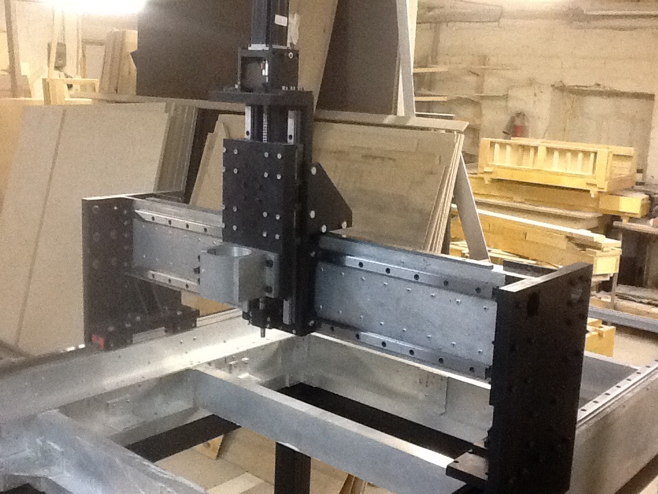

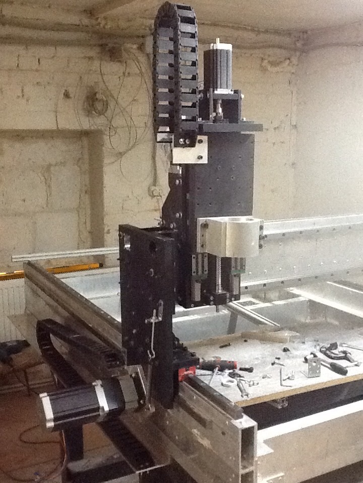

Прозевал! После заказа рельс, увидел косяк. Не закрепленный конец рельс для оси Z имеет длину 50 мм. В верхнем положении каретка не доходит 15 мм, а в нижнем доходит до конца рельса. Рельс 20 мм. Смертельно это или нет?
У кого есть опыт, расскажите.

Re: "КЛЕПА" 750-1500-150 по дереву
Не страшно.

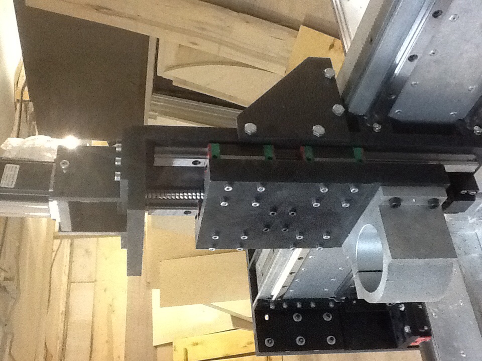

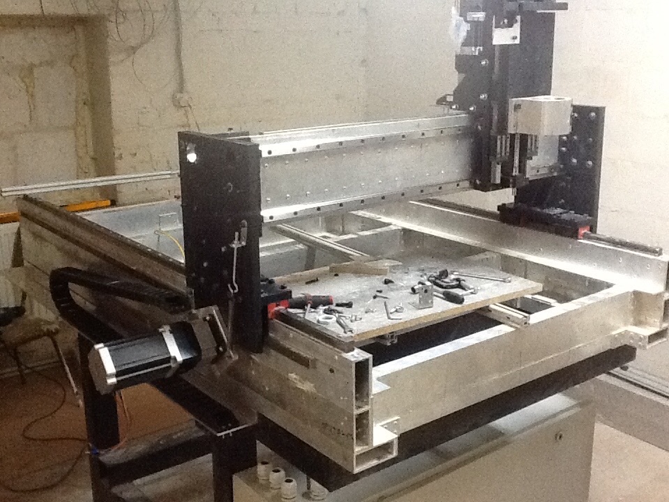

Получил "железки" после фрезеровки, на первый взгляд нормально, на самом деле косяк на косяке. Понимаю негодование "RAGE", когда ему криво на сверлили отверстий.
Сейчас собрано на сухую, после подгонки все проклею и заменю крепеж. Каретки по X и Y перемещаются плавно, на Z тоже. Но когда устанавливаешь винт перемещение происходит с незначительными рывками. Что это может быть, перекос винта или другая причина?

Попробовал крутить винт шуруповёртом, чувствуется вибрация.
http://youtu.be/XiGe3ZNWfmM
Попробуй остабить винты на каретках... Когда собирал, пластина свободно ездила?
Ну и конечно проблема может быть в плохой обработке швп...

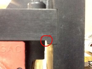

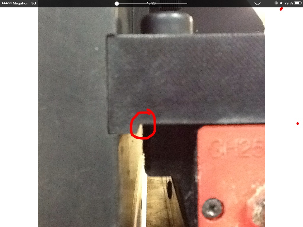

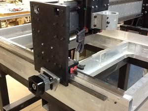

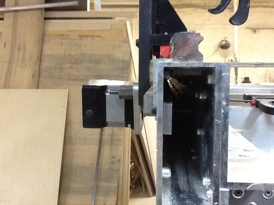

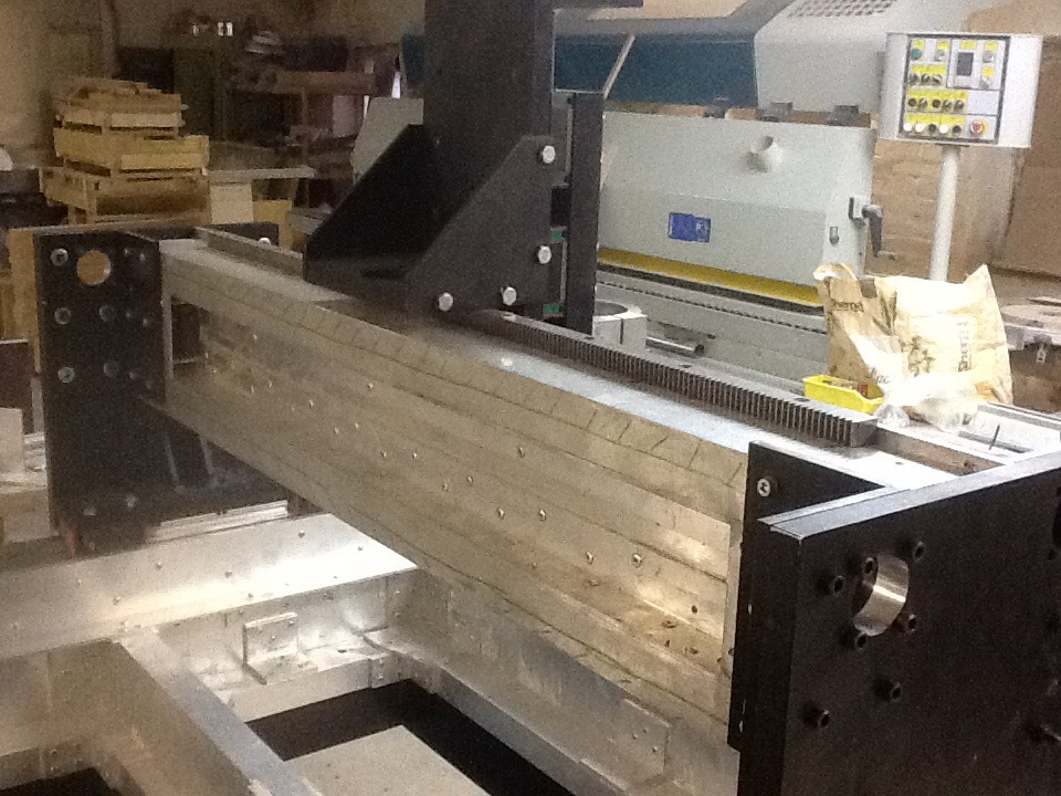

Сегодня занимался ревизией, проверял наличие косяков. Нашел еще один, в пластинах к которым крепятся каретки сместили отверстия, теперь имею зазор между кареткой и упорным бортом. На фото обведено. Скорее всего буду укорачивать балку.
Установил рейку, изначально хотел крепить через резьбовые клепки, но решил использовать закладную пластину. Смонтировал все быстро и наверно точнее, чем на клепках.
Вторую рейку тормознул устанавливать, возник вопрос - зубья реек должны быть симметрично установлены или нет? Будет это влиять на синхронизацию ?
Askov писал(а):Вторую рейку тормознул устанавливать, возник вопрос - зубья реек должны быть симметрично установлены или нет? Будет это влиять на синхронизацию ?
А они сами по себе у тебя не симметричные.
Влиять не должно.
nERV
Сообщения: 1503
Репутация: 624
Откуда: Ульяновск
Сообщение nERV »
Мне кажется что если они не будут совпадать по фазе, то перемещение должно получиться более плавным. А может и бредовая мысль...

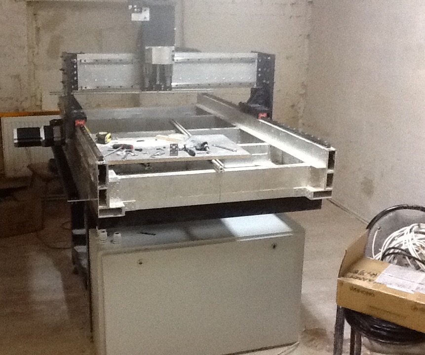

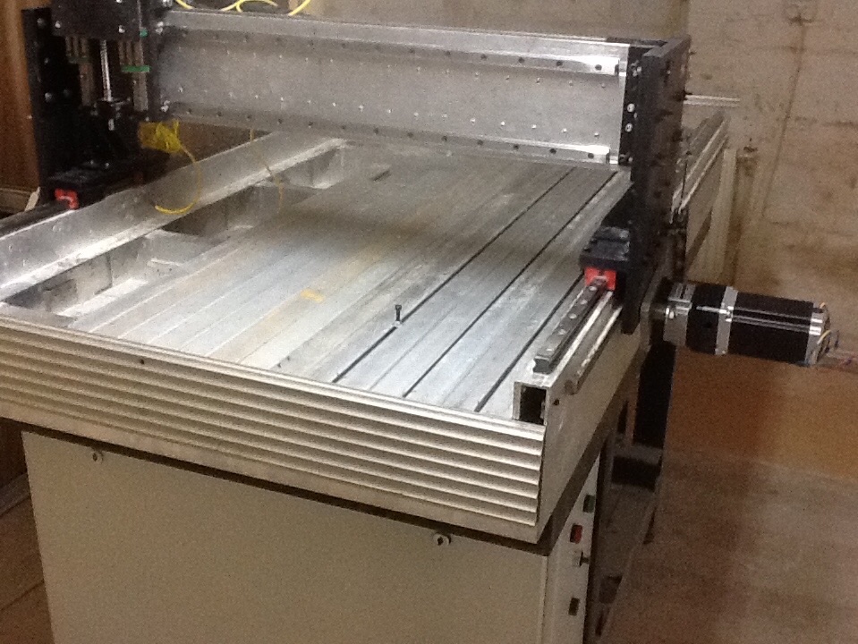

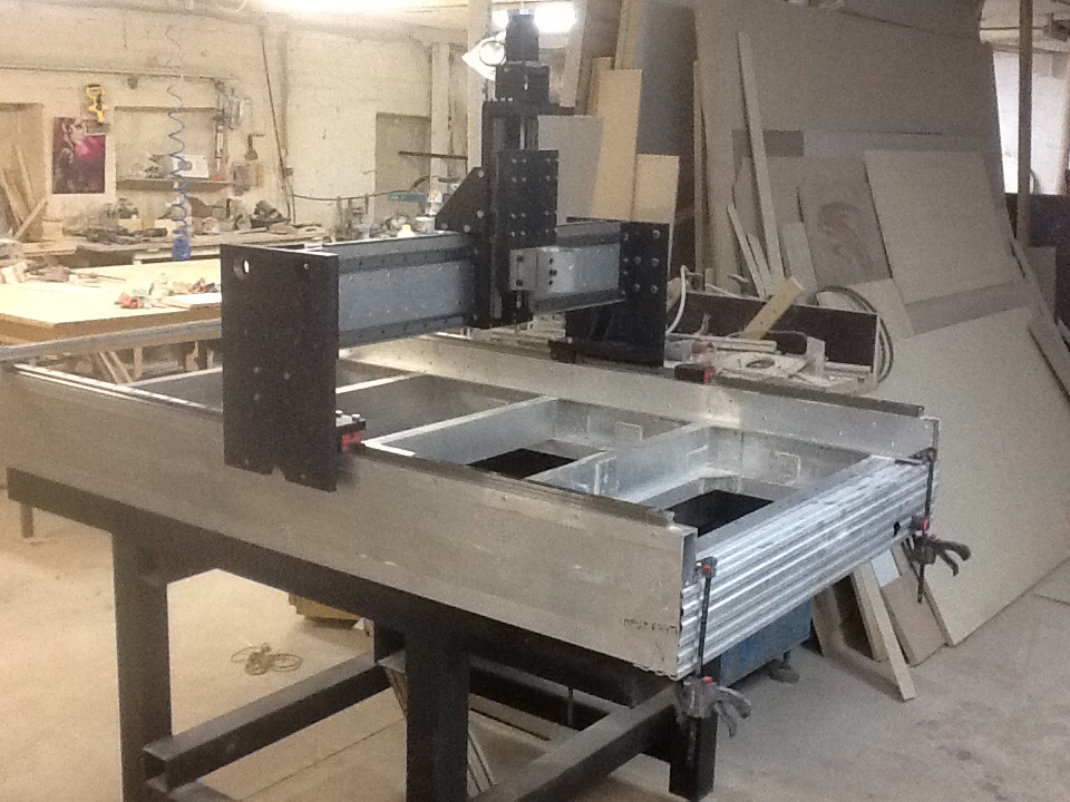

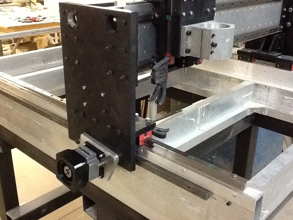

Переставил станок на ПМЖ, размер комнаты 3/4м., осталось доделать перегородки и побелить стены.
Установил шаговики с редукторами, гибкие кабельканалы. "Клепа" начинает приобретать облик станка:D

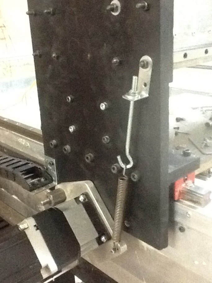

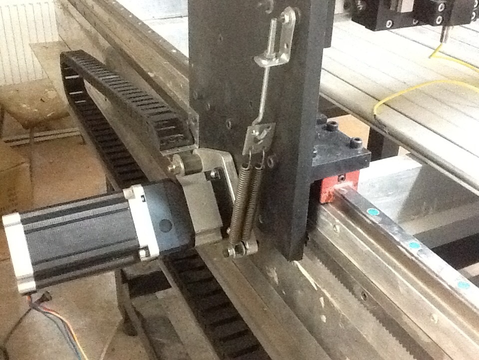

Кто скажет, как сильно должна быть притянута шестерёнка к рейке? Одна пружина начинает растягиваться при нагрузке в 20 кг., достаточно этого усилия или может быть пропуск шагов?
На двух пружинах растяжение происходит при нагрузке в 45 кг., но две пружины как то не симпатично. Что скажите, у кого то стоят подпружиненные двигатели?

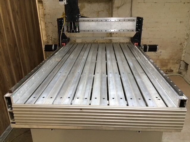

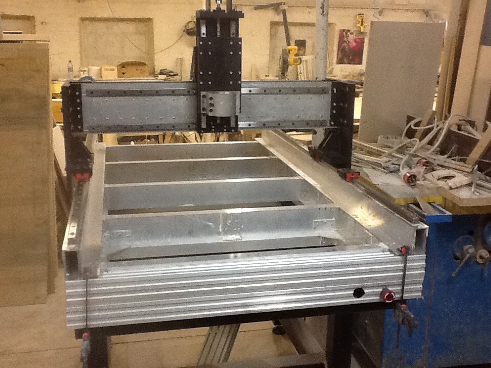

Сегодня устанавливал профиль для рабочего стола, полностью не доделал. Профиль от двух производителей и отличается по высоте на 2мм, завтра придется поискать в загашнике нужный размер.
Редуктор решил оставить на двух пружинах, вроде нормально получилось.
Кстати, остались обрезки профиля по 1100мм, кому нужно могу сделать Новогодний подарок :D

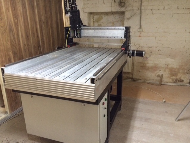

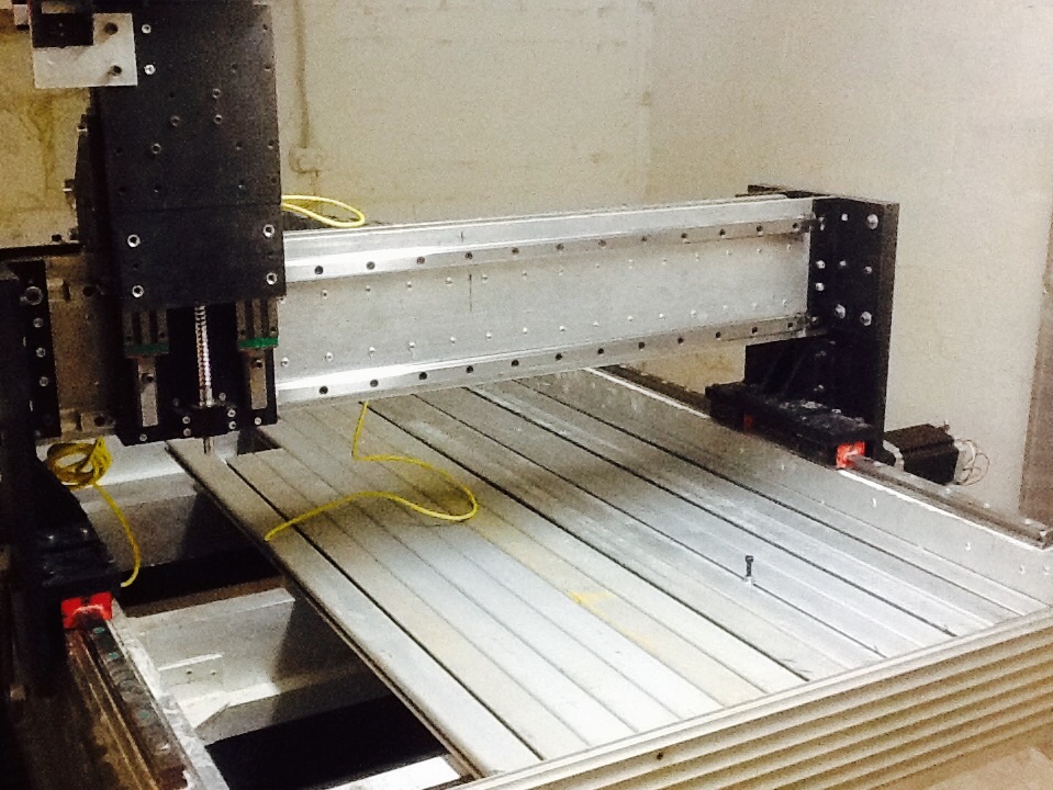

Доделал стол, профиль подобрал одного размера. После прошелся шлифмашиной, во время шлифовки профиль не вибрировал и не дребезжал.
После праздников наклею ПВХ.

А толщина стенок профиля какая?
Askov
Сообщения: 1098
Репутация: 732
Сообщение Askov »
nERV писал(а):Красиво получается!
Толщина стенки 2мм., ширина паза получилась 10мм., а закладная пластина шириной 16мм.
