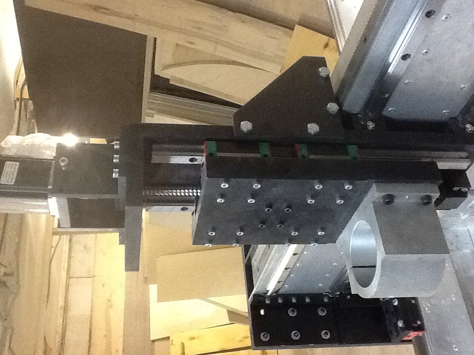

Получил "железки" после фрезеровки, на первый взгляд нормально, на самом деле косяк на косяке. Понимаю негодование "RAGE", когда ему криво на сверлили отверстий.
Сейчас собрано на сухую, после подгонки все проклею и заменю крепеж. Каретки по X и Y перемещаются плавно, на Z тоже. Но когда устанавливаешь винт перемещение происходит с незначительными рывками. Что это может быть, перекос винта или другая причина?

Попробуй остабить винты на каретках... Когда собирал, пластина свободно ездила?
Ну и конечно проблема может быть в плохой обработке швп...

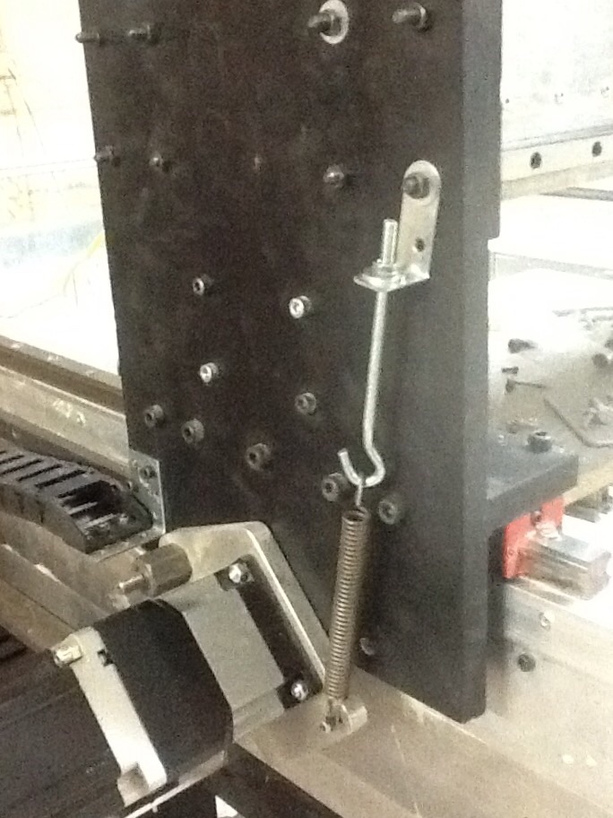

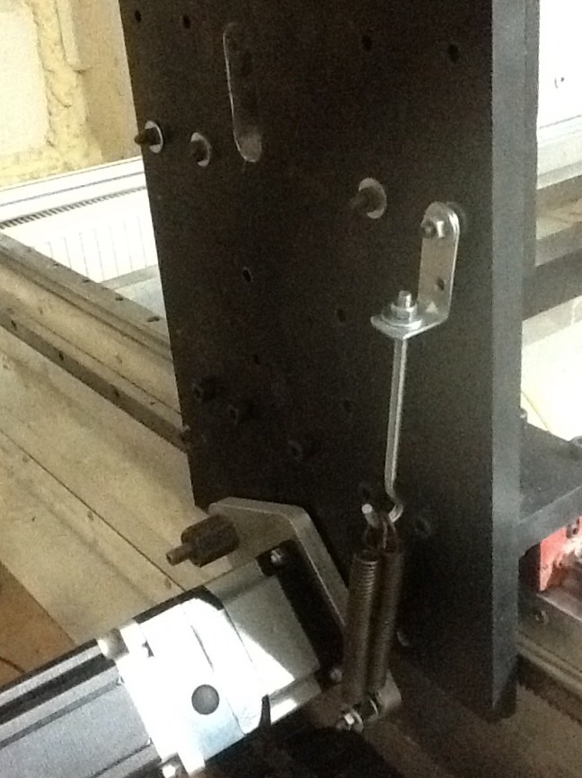

Кто скажет, как сильно должна быть притянута шестерёнка к рейке? Одна пружина начинает растягиваться при нагрузке в 20 кг., достаточно этого усилия или может быть пропуск шагов?
На двух пружинах растяжение происходит при нагрузке в 45 кг., но две пружины как то не симпатично. Что скажите, у кого то стоят подпружиненные двигатели?

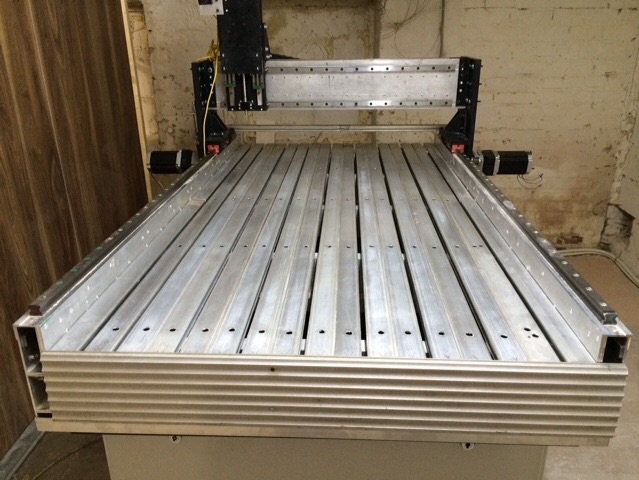

Сегодня устанавливал профиль для рабочего стола, полностью не доделал. Профиль от двух производителей и отличается по высоте на 2мм, завтра придется поискать в загашнике нужный размер.
Редуктор решил оставить на двух пружинах, вроде нормально получилось.

Доделал стол, профиль подобрал одного размера. После прошелся шлифмашиной, во время шлифовки профиль не вибрировал и не дребезжал.
После праздников наклею ПВХ.

А толщина стенок профиля какая?

Толщина стенки 2мм., ширина паза получилась 10мм., а закладная пластина шириной 16мм.
