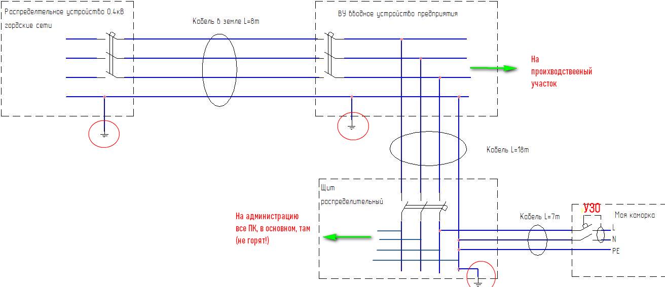

Если-бы! Вопросов только прибавляется. Похоже, что у меня не одна проблема, а целый букет. Попробуем разобраться.
calabr писал(а): И у любого заземлительного устройства есть периодичность проверки.
А еще есть контур заземления грозо-защиты ( при нормальной проектировке отдельный) и его тоже мерять нужно.
Поверьте, энергонадзор нас шерстит не ро децки. Чаще чем по регламенту (очень им денег хочется, находят всякие уловки, чтоб лишний раз содрать). Проверяют все. И штыри забивают, газоны топчат. И ссылки на ПУЭ не помогают - тычат какими-то указивками "с верху". Не отмажешься - себе дороже.
Я это к тому, что у нас с этим все в порядке. На схеме я уже показывал, где у нас ноль соединен с земляным контуром.
Вчера менял трансформаторы тока. Обесточил все предприятие и смог сделать профилактику на вводе и далее... Все в хорошем состоянии. Болты подтянусь не более четверти оборота.
Rom327 писал(а): А не проще 3-проводным кабелем соединить все розетки, а "землю" посадить на ноль в щите, или мы легких путей не ищем?
Вся разводка в комо..., в помещении у меня 3-проводная. УЗО установлен и срабатывает - проверено.
запитка2.jpg (1411 просмотров) <a class='original' href='./download/file.php?id=186522&mode=view' target=_blank>Загрузить оригинал (57.44 КБ)</a>

Вот это, уже, очень близко. На старом (сдохшем) системнике 3 сетевухи и роутер подключенный к нему и, как минимум, один порт USB умерли. Все они были древние, из кучи хлама выбирал, думал померли свой смертью. Теперь придется все проверить. Ведь мог не только сам системник гадить, но и вся приблуда подключенная к нему.

Так у вас зануление или заземление? Как по схеме так зануление, а если везде где красным обведено еще и штырь в землю, то это вообще бардак.
