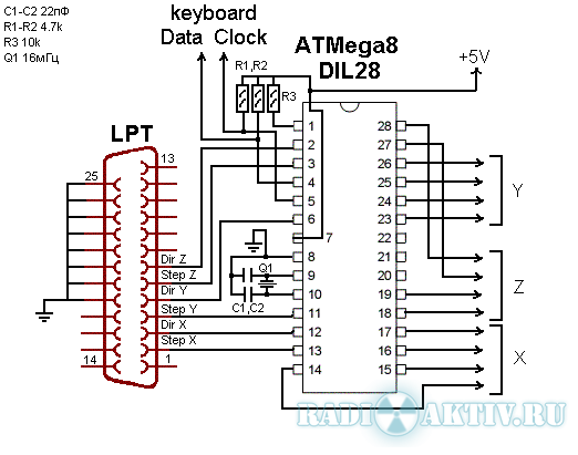

Здравствуйте. У меня такая же проблема. Решения пока не нашел, но хочу поделится своими опытами.
Собрал контроллер 3-х осей на основе двух ардуино UNO. Первая ардуинка принимает G-код из USB порта компьютера и посылает на вторую ардуинку Step/Dir сигналы для 3-х осей. По сути вторая ардуинка выполняет роль трех драйверов по одному на каждый униполярный двигатель. У каждого двигателя 6 выводов (две обмотки с еще одним выводом по середине на каждой), т.е. 4 обмотки если средние провода заземлить и на остальные 4 вывода подавать напряжение или наоборот. В моем варианте я соединил 6 общих проводов (по два с каждого двигателя) и подал на них напряжение, а 12-ю полевиками N-типа замыкал каждую обмотку на землю. Полевиками управлял со второй ардуинки.
Каждый двигатель по отдельности работает как часы (в собранной полностью цепи). Но когда нужно одновременно покрутить двумя или более двигателями то начинается "холевар" Вроде и пытается всеми покрутить, но толком ни один не вращается. Подергивания. Иногда есть слабое вращение одного из двигателей, а второй просто гудит или дергается. Решил посмотреть какой сигнал выходит из второй ардуинки. Она должна преобразовывать Step/Dir сигналы от первой ардуинки в управляющий сигнал для ключа каждой обмотки двигателя. Собрал линейку из восьми светодиодов – иммитация двух двигателей. Подключил каждый светодиод к пину контроллера, снизил в программе скорость вращения и начал тестить. Сбоев не было. Светодиоды зажигались в правильных последовательностях, при выдаче сигналов для двух двигателей сбоев не было. Из этого опыта я сделал вывод, что если в собранной цепи каждый двигатель по одиночке работает исправно, а сигнал с контроллера выходит правильный, то сбой происходит когда срабатывают сразу два или несколько ключей. Полу шаги и запитывание несколько обмоток на каждом двигателе не применяю.
Для ознакомления прикрепляю три картинки: на первой ардуинка подключаемая к USB; на второй схема контроллера взятая из интернета, которую я заменил второй ардуинкой; на третьей схема подключения ключей.
Первоначально было использовано для включения обмоток только полевики с резистором к земле. Всего их 12 штук. Все общие провода от двигателей соединены на плюс отдельного питания 5v.
Разделил 12 полевиков на 3 связки по 4 полевика и между связками поставил резистор и параллельно питанию кандер. В каждой связке в один момент времени может работать только 1 ключ. Одна связка - один двигатель.
Пробовал повышать напряжение на стоке до 8V, а на затворе спускать до 3V.
Пробовал использовать питание от лабораторного блока питания (грешил на импульсный источник тока).
Ошибку в схеме не вижу. Ну чувствую, что она как тот ежик.
Если для кого она очевидна, прошу подсказать.
На крайний случай придется для каждого двигателя использовать отдельное питание. Поставлю три зарядки на 5V 2A.
grbl_uno.jpg (4556 просмотров) <a class='original' href='./download/file.php?id=67089&mode=view' target=_blank>Загрузить оригинал (61.32 КБ)</a>
1396332576_shema.png (4556 просмотров) <a class='original' href='./download/file.php?id=67090&mode=view' target=_blank>Загрузить оригинал (30.33 КБ)</a>
Scan.jpg (4556 просмотров) <a class='original' href='./download/file.php?id=67091&mode=view' target=_blank>Загрузить оригинал (226.67 КБ)</a>
