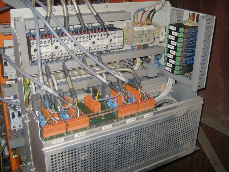

Здравствуйте.
Смогли бы вы мне помочь разобраться в подключении сервоусилителя? У него нет обозначения степ-дир. Есть Енавле (форвард и реверс, просто енабле) Как подключить, если с этим моментом сталкивались, или какой-то доплнительный есть вход для питания? (есть схема) Заранее - благодарен. :thinking:

Re: Подключение
Фото бы, название, модель, производителя и нормальную документацию на сервоусилитель.
И к чему подключить - тоже не понял.

Re: Подключение
Сообщение mhael »
azbukived писал(а): У него нет обозначения степ-дир.
И не должно быть. Он аналоговый, как уже ответили.
azbukived писал(а): Как подключить
Проводами. Схема на странице 29 вашего мануала.
azbukived писал(а):нужен ли PLC ?
Нужен. И пусть в меня бросят PLC те, кому он не нужен. :D
А вообще не понятно куда, к чему и для чего вы это хотите подкючить. Вопрос не сформулирован.

Re: Подключение
azbukived писал(а):Меня интересует последовательность подключения от ПК к усилителям
Напрямую не подключить. Нужна система управления, способная управлять такими сервоусилителями, и имеющая соотвествующие выходы.
azbukived писал(а):Но! - На коннекторе №5 - не совсем понятно, так-как - енабле наверное требует отдельного 24 вольта, на шаговых такого нет,и внутри усилителя встроен breakout board?
На тему сигнала Enable? наверное. пока нет смысла думать, это меньшая из проблем.
На счет встроенной Breakout Board... скажем так - все что нужно - там уже встроено. А если у того контроллера, к которому будете подключать потребуется внешняя терминальная плата - значит потребуется.
azbukived писал(а):...И еще: какая плата подойдет? Понятно, что степ - это форвард, а дир - это реверс.
Step - это шаг, а Dir (Direction) - направление.
Но к вашим усилителям эти термины никаким боком не относятся.

Re: Подключение
Сообщение azbukived »
Вот их фото:
Вот их фото: (2815 просмотров) <a class='original' href='./download/file.php?id=22223&mode=view' target=_blank>Загрузить оригинал (199.21 КБ)</a>
Вот их фото:
Вот их фото: (2815 просмотров) <a class='original' href='./download/file.php?id=22224&mode=view' target=_blank>Загрузить оригинал (90.26 КБ)</a>
Вот их фото:
Вот их фото: (2815 просмотров) <a class='original' href='./download/file.php?id=22225&mode=view' target=_blank>Загрузить оригинал (309.26 КБ)</a>
Вот их фото:

Re: Подключение
Давай все же попробуем разобраться...
Во первых - что это за фотографии?
Во вторых, откуда эти сервоприводы, и почему появилась необходимость их подключить к компьютеру?
В третьих - зачем все это? для управления станком? тогда каким?
В четвертых - есть ли какие-то мысли или предпочтения в плане выбора управляющей программы?
Т.е. ну, допустим, придумаем, как подключить. Что дальше?

azbukived
Для начала поймите что степ-дир и аналог (+/-10v) это обсолютно разные вещи.
чтобы управлять вашими драйверами, нужны спец платы.. например из доступных по цене Меsа.
tooshka
Сообщения: 1760
Репутация: 209
Откуда: Нижний Новгород
Re: Подключение
Сообщение tooshka »
NightV писал(а):Для начала поймите что степ-дир и аналог (+/-10v) это обсолютно разные вещи.
Вообщем коротко это разные системы управления приводами. Эти сигналы что то (контроллер или комп) должен посылать на серводрайверы.
