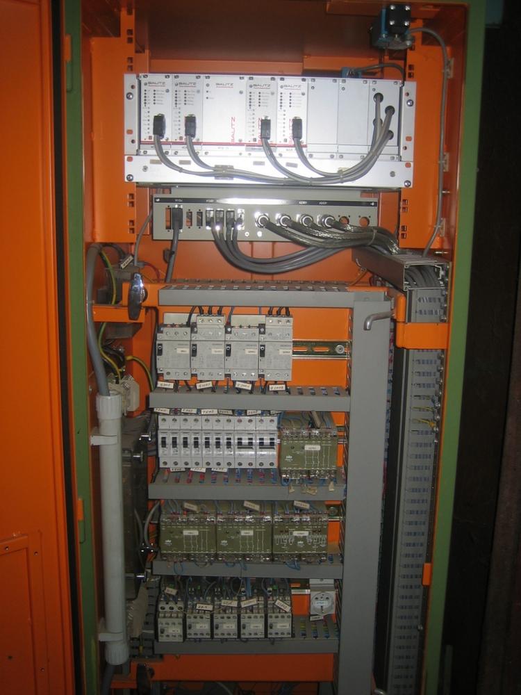

Здравствуйте.
Смогли бы вы мне помочь разобраться в подключении сервоусилителя? У него нет обозначения степ-дир. Есть Енавле (форвард и реверс, просто енабле) Как подключить, если с этим моментом сталкивались, или какой-то доплнительный есть вход для питания? (есть схема) Заранее - благодарен. :thinking:
Как она может только по скорости управляться...

Сообщения: 11731
Re: Подключение
Фото бы, название, модель, производителя и нормальную документацию на сервоусилитель.
И к чему подключить - тоже не понял.

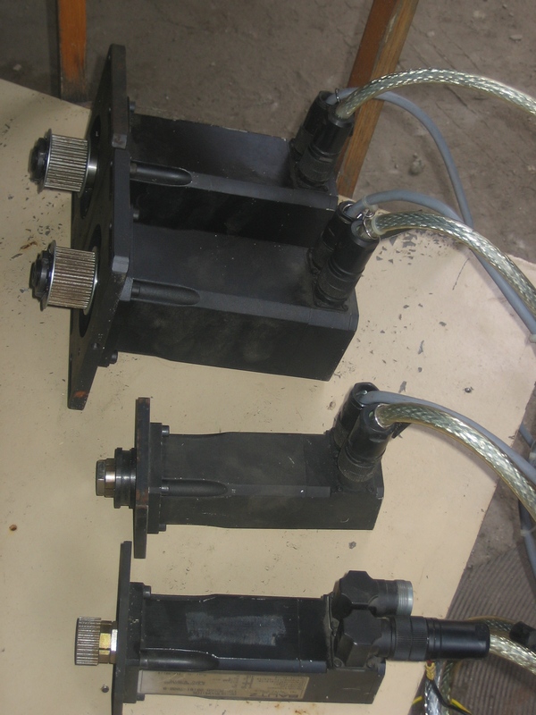

azbukived
Сообщения: 172
Зарегистрирован: 13 окт 2012, 17:08
Репутация: 5
Re: Подключение
Сообщение azbukived »
Найдите, пожалуйста время, скажите, в чем сложность?
azbukived
Сообщения: 172
Репутация: 5
Re: Подключение
Вот их фото:
Вот их фото: (2581 просмотр) <a class='original' href='./download/file.php?id=22223&sid=30f87ebc459c702a9757c067f4908d68&mode=view' target=_blank>Загрузить оригинал (199.21 КБ)</a>
Вот их фото:
Вот их фото: (2581 просмотр) <a class='original' href='./download/file.php?id=22224&sid=30f87ebc459c702a9757c067f4908d68&mode=view' target=_blank>Загрузить оригинал (90.26 КБ)</a>
Вот их фото:
Вот их фото: (2581 просмотр) <a class='original' href='./download/file.php?id=22225&sid=30f87ebc459c702a9757c067f4908d68&mode=view' target=_blank>Загрузить оригинал (309.26 КБ)</a>
Вот их фото:
Сообщения: 11731
Re: Подключение
azbukived писал(а):Найдите, пожалуйста время, скажите, в чем сложность?
Ну, для начала - прочитать инструкцию и разобраться во всем, что там написано.
Я не смогу найти на это время.
Разве что на пенсии.

Сообщения: 11731
Re: Подключение
Давай все же попробуем разобраться...
Во первых - что это за фотографии?
Во вторых, откуда эти сервоприводы, и почему появилась необходимость их подключить к компьютеру?
В третьих - зачем все это? для управления станком? тогда каким?
В четвертых - есть ли какие-то мысли или предпочтения в плане выбора управляющей программы?
Т.е. ну, допустим, придумаем, как подключить. Что дальше?
