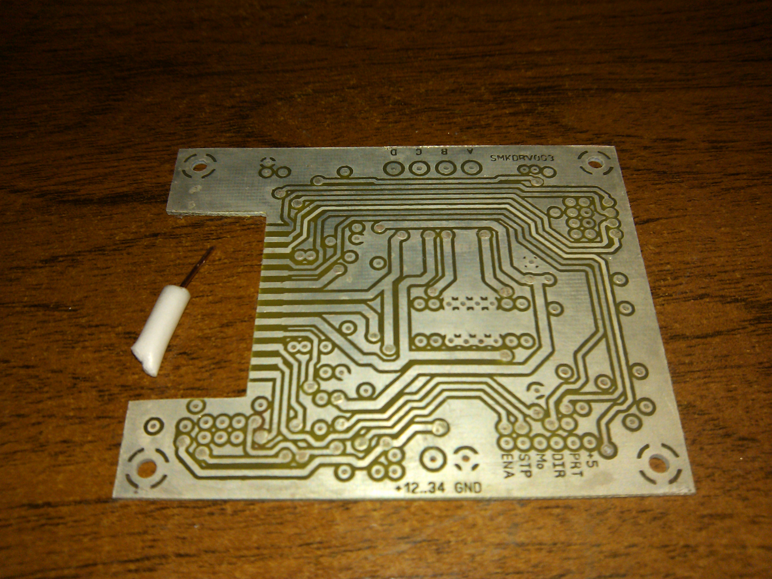

А пока вот платку вытравил :))
IMG_20131117_174118.jpg (3784 просмотра) <a class='original' href='./download/file.php?id=21155&mode=view' target=_blank>Загрузить оригинал (625.42 КБ)</a>

Да, станка пока нет :( - так что придется сверлить в стойке и крамсать на резаке. Это такая рекурсия, чтобы сделать станок нужен станок :)))

Я очень был занят, и затянул, поэтому прошу прощения :) Я надеюсь через несколько дней все же запаяю, а пока решил апнуть тему и написать небольшой оффтоп(заочно прошу прощения у Админов), и в 101 раз рассказать про изготовление плат как раз на примере этой платки
Я упомянал про запресовку - штырьки я делаю из центральной жилы телевизионного кабеля(главное проверить прям в магазине и взять подороже иначе можно попасть на обмедненную жилу, т.е. не чистую медь - а это плохо) - плата выглядит просто изумительно - ни какие паяные перемычки с этой методикой и рядом не стояли - получается оочень аккуратно, надежно и главное почти вровень с платой, т.е. переходы можно располагать под компонентами, не опасаясь, что они не встанут!!
Делаю очень просто: мини тиски(~300р, если кому интересно), в них зажимается очищенная жила - сверху одевается плата(жила в обычном телекабеле 1мм диаметром, отверстия под переходы я сверлил 1.1мм сверлом). И сверху мелким молоточком бъешь пока кончик не расплющится идельно равномерно - кончик жилы перед запресовкой, который торчит из платы должен быть как можно меньше - иначе когда Вы его будете расплющивать, есть риск получить большУю плюшку из меди - а это некрасиво!! Затем открываем тиски откусываем жилу как можно ближе к плате - чтобы также получить минимальный кончик(я лично у жены украл, какую то маникюрную хреновину - которая очень близко может укусить, ибо бокорезами так не получается)
IMG_20131124_120315.jpg (3706 просмотров) <a class='original' href='./download/file.php?id=21502&mode=view' target=_blank>Загрузить оригинал (1.1 МБ)</a>
Далее открамсываем все остальное, вообщем в результате 5 минутного геммороя с резаками, монтажными ножами и пр. мы получаем вот это:
IMG_20131124_151601.jpg (3706 просмотров) <a class='original' href='./download/file.php?id=21503&mode=view' target=_blank>Загрузить оригинал (1.63 МБ)</a>

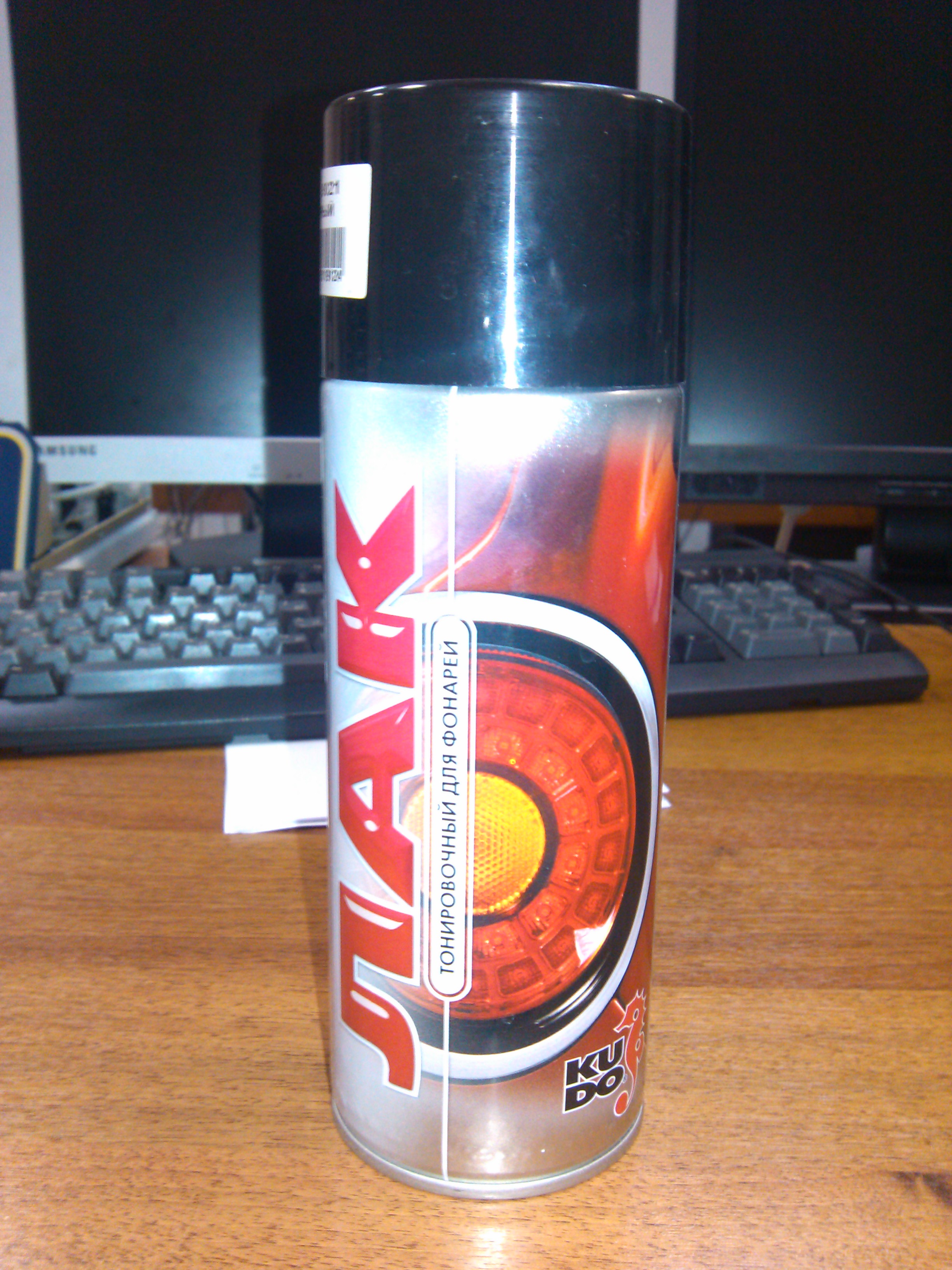

Ну дык вот мой способ лакировки:
Берем балон тонировочного лака - благо такие балоны есть везде - надо сказать спасибо любителям белых заниженных приор всё тонировать :) Этот лак на акриловой основе, в принципе я полагаю, что можно покрывать любым лаком на акриле, они все не проводят ток, так что то, что продают в чипдипе за 100500 р - типа супер-пупер изолирующий лак - это развод, мне кажется, я думаю это обычный лак на акриловой основе(на нем так и написано кстати), хотя конечно могу ошибаться. Самое главное НЕ БРАТЬ лак с блестками и вообще с добавлением каких либо металлов. Преимущество балончика в том, что с помощью распыления, да-да именно распыления - покрытие получается идеально равномерным. Лак боится ацетона и кислот, а вот к спиртам устойчив - я его использую небоясь, т.к. сильно сомневаюсь, что мои живопырки будут использованы в агрессивных средах :)
Вот мой баллончик:
IMG_20131208_194234.jpg (3529 просмотров) <a class='original' href='./download/file.php?id=22074&mode=view' target=_blank>Загрузить оригинал (1.25 МБ)</a>
Заклеиваем микросхему скотчем и покрываем верхнюю сторону 5-6ю слоями лака - покрывать надо в безпылевом помещении, надеюсь не надо объяснять почему - я например использую коробку из под лазерника - она большая и глубокая. Схема такая - кладем плату, из далека (30-40 см) покрывем слоем так, чтобы чуть виднелась изморось на плате - быстро, пока не налетело пыли, закрываем коробку на 5-6мин, идем курить(не пропаганда, если что :) ), потом ещё раз покрываем и опять 5-6 мин, я лично таймер ставлю, опять курить - ну и когда пачка станет пустой на половину Вас устроит результат - оставить на 1-2 часа высыхать. В результате получаем:

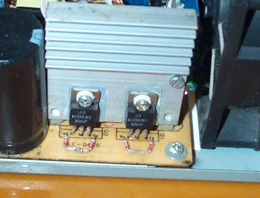

Про радиатор:
Вы знаете, мне повезло даже с радиатором - к этой плате идеально подходит радиатор от старых блоков питания, коих у меня в офисе аж 5 штук, а в каждом по 2 радиатора :).
Забыл сфоткать - нашел в инете, но я думаю все поняли о каких радиаторах идет речь.
280620101200003205.jpg (3529 просмотров) <a class='original' href='./download/file.php?id=22076&mode=view' target=_blank>Загрузить оригинал (34.47 КБ)</a>
Более того - 2й страйк :D - когда я снял радиатор с платы БП, у меня даже отверстия совпапали с микросхемой - такого не быват :)), я даже своим глазам не поверил.

25) REL1 RW/RWH реле задержки на включение силовой цепи
26) Rs1 0.51 Om измерительный резистор 5W
27) Rs2 0.51 Om измерительный резистор 5W
28) TB6560AHQ самая главная микросхема )
29) FUSE1 предохранитель 3.6x10мм (номинал зависит от от тока на обмотках движков)
Как всегда во вложении поправленный файл разводки со всеми номиналами.
Программу для pic 12f629 выложу позже, а то пост и так огромен :)), да простят меня админы.
Ну все до новых встреч, как грится ;)
tb6560_2.7z
(28.13 КБ) 662 скачивания
