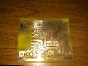

А пока вот платку вытравил :))
IMG_20131117_174118.jpg (3804 просмотра) <a class='original' href='./download/file.php?id=21155&mode=view' target=_blank>Загрузить оригинал (625.42 КБ)</a>
Re: tb6560 разбор полетов
fsmoke писал(а):А пока вот платку вытравил
Хорошенькая...
Жаль станка еще пока нет, чтобы просверлить и по контуру аккуратно обрезать.

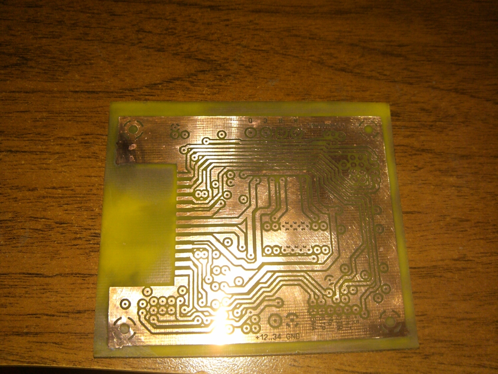

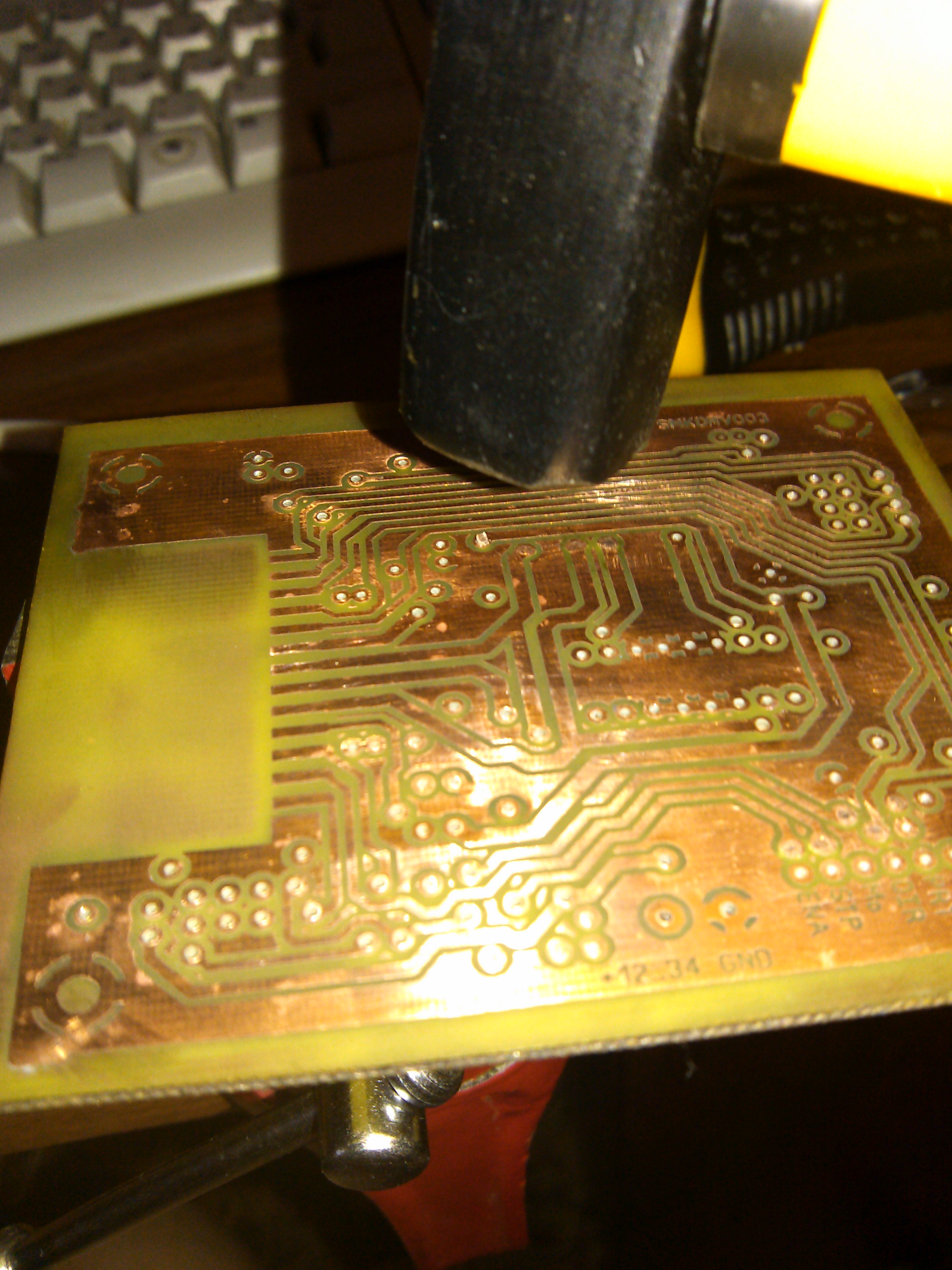

Я очень был занят, и затянул, поэтому прошу прощения :) Я надеюсь через несколько дней все же запаяю, а пока решил апнуть тему и написать небольшой оффтоп(заочно прошу прощения у Админов), и в 101 раз рассказать про изготовление плат как раз на примере этой платки
Я упомянал про запресовку - штырьки я делаю из центральной жилы телевизионного кабеля(главное проверить прям в магазине и взять подороже иначе можно попасть на обмедненную жилу, т.е. не чистую медь - а это плохо) - плата выглядит просто изумительно - ни какие паяные перемычки с этой методикой и рядом не стояли - получается оочень аккуратно, надежно и главное почти вровень с платой, т.е. переходы можно располагать под компонентами, не опасаясь, что они не встанут!!
Делаю очень просто: мини тиски(~300р, если кому интересно), в них зажимается очищенная жила - сверху одевается плата(жила в обычном телекабеле 1мм диаметром, отверстия под переходы я сверлил 1.1мм сверлом). И сверху мелким молоточком бъешь пока кончик не расплющится идельно равномерно - кончик жилы перед запресовкой, который торчит из платы должен быть как можно меньше - иначе когда Вы его будете расплющивать, есть риск получить большУю плюшку из меди - а это некрасиво!! Затем открываем тиски откусываем жилу как можно ближе к плате - чтобы также получить минимальный кончик(я лично у жены украл, какую то маникюрную хреновину - которая очень близко может укусить, ибо бокорезами так не получается)
IMG_20131124_120315.jpg (3726 просмотров) <a class='original' href='./download/file.php?id=21502&mode=view' target=_blank>Загрузить оригинал (1.1 МБ)</a>

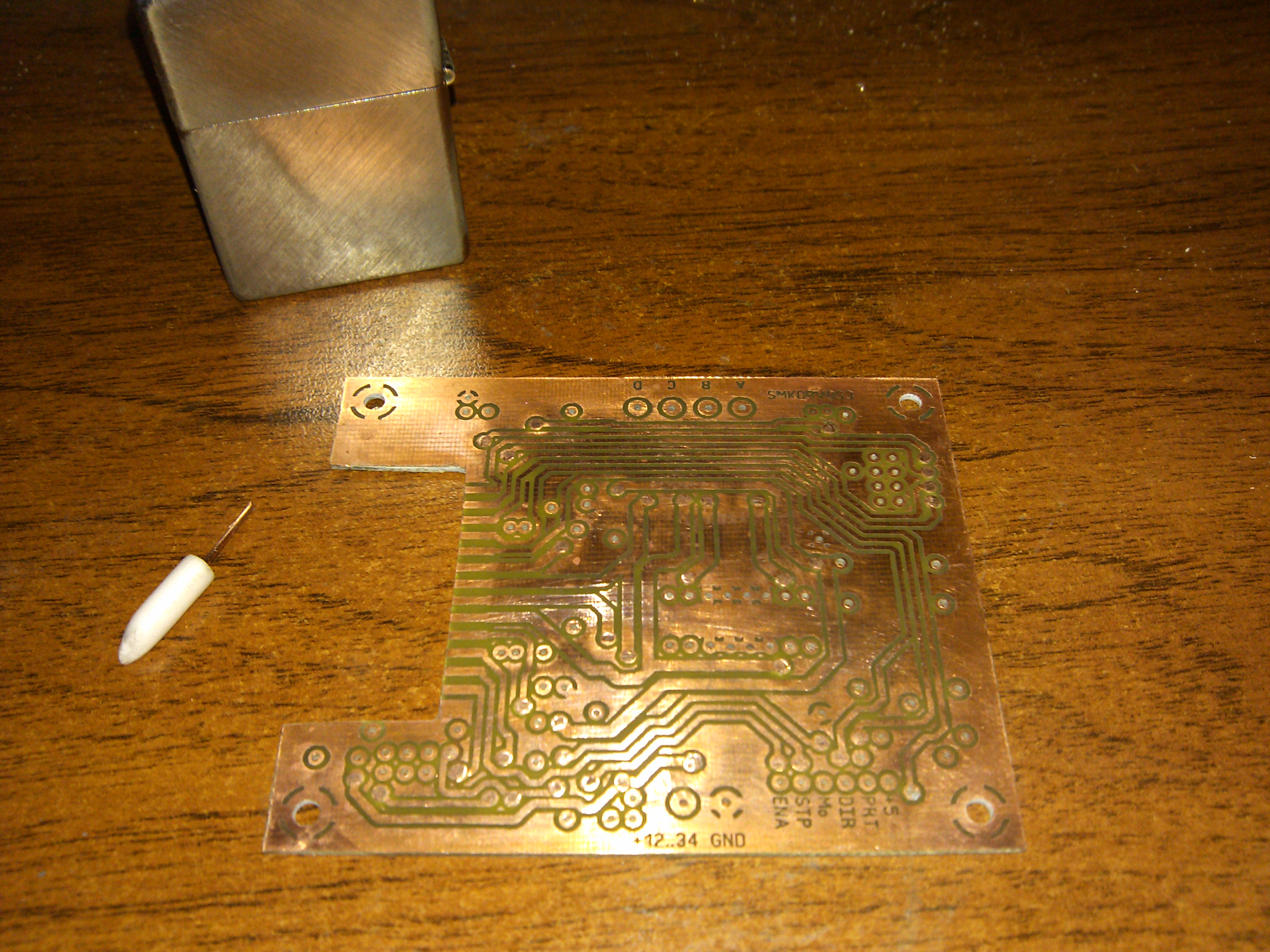

Далее открамсываем все остальное, вообщем в результате 5 минутного геммороя с резаками, монтажными ножами и пр. мы получаем вот это:
IMG_20131124_151601.jpg (3726 просмотров) <a class='original' href='./download/file.php?id=21503&mode=view' target=_blank>Загрузить оригинал (1.63 МБ)</a>

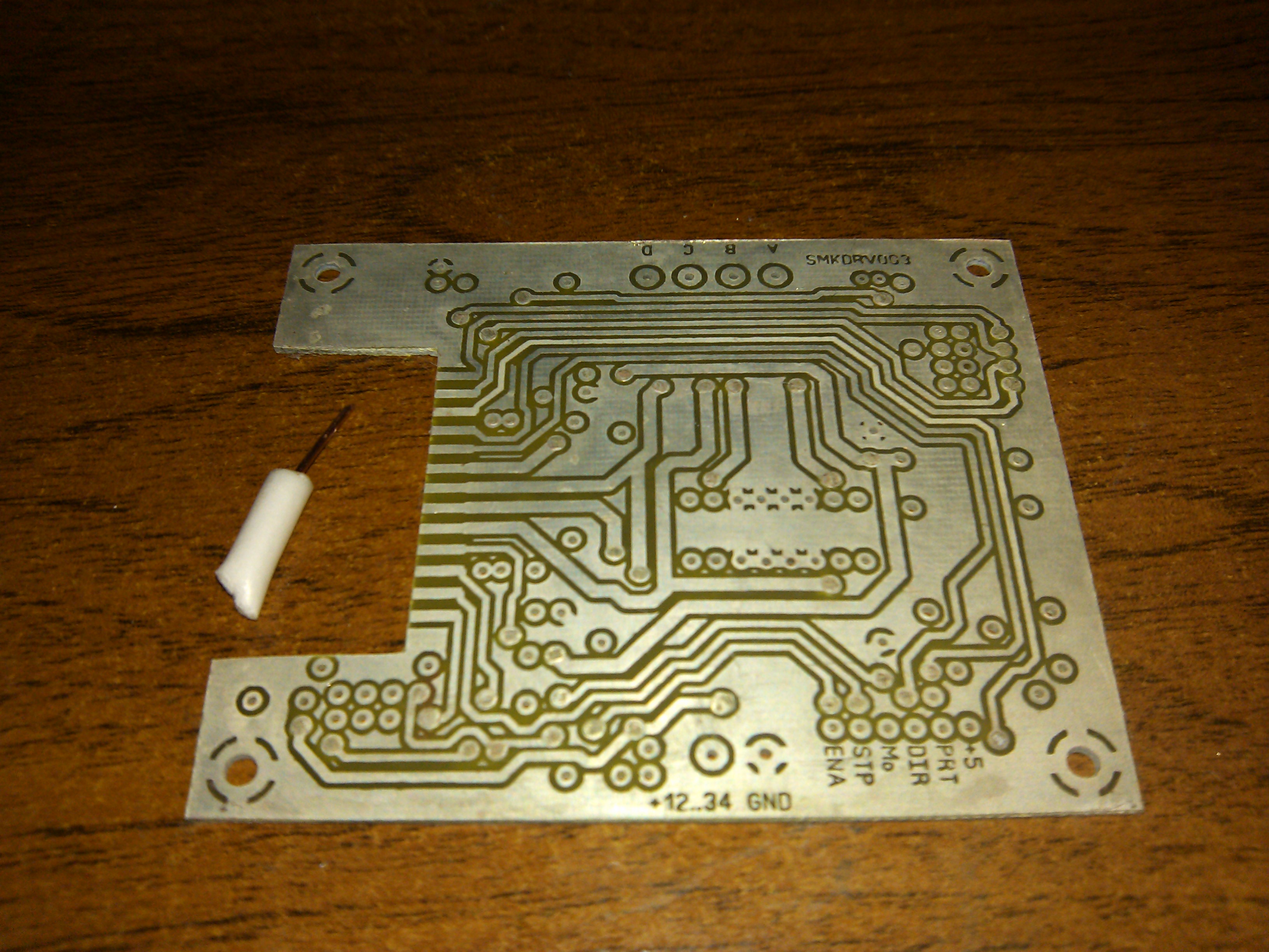

Плата готова к лужению, а вот здесь хочу рассказать о хим. лужении, которое доступно всем, но почему-то половина живопырщиков(не в обиду :), сам такой же ) не знают о его существовании. Как то давно я купил вот такую бутылочку
liquid500_b[1].jpg (3726 просмотров) <a class='original' href='./download/file.php?id=21513&mode=view' target=_blank>Загрузить оригинал (68.03 КБ)</a>
и с тех пор не знаю бед :)) Применение очень простое кинул платку на 30 мин - все, плата облужена!!!
Качество сами понимаете - идеальное!!! НИКОГДА не сравнится ни с какими розе/вуду. Плюс хим. лужения - то что мы получаем покрытие стойкое к температуре - в отличае от сплавов розе и тем более вуду!! Говорят оно хуже паяется - да действительно немного есть такое - но человеку с руками это не страшно ;), вообщем плюсов больше чем минусов. Поллитра стоит 250р. на митьке - находил, в свое время, в куче инет магазинов - так что, те кто не из мск и мо, могут по почте заказать и забыть про кустарные методы. ВНИМАНИЕ: Использованный раствор можно юзать повторно до полного истощения. Использованный раствор нельзя мешать с новым - лучше взять отдельную пластиковую бутылку и слить в нее.
Вот платка после жидкого олова(мой раствор уже истощился, надо новый наливать - если свежим лудить получается вообще идеально)
IMG_20131124_163324.jpg (3726 просмотров) <a class='original' href='./download/file.php?id=21504&mode=view' target=_blank>Загрузить оригинал (1.33 МБ)</a>
Да кстати раствор почти не пахнет - так что можно использовать дома, не боясь жену :))
В следующей серии я думаю уже покажу спаянную платку и тесты ;)

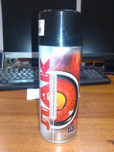

Ну дык вот мой способ лакировки:
Берем балон тонировочного лака - благо такие балоны есть везде - надо сказать спасибо любителям белых заниженных приор всё тонировать :) Этот лак на акриловой основе, в принципе я полагаю, что можно покрывать любым лаком на акриле, они все не проводят ток, так что то, что продают в чипдипе за 100500 р - типа супер-пупер изолирующий лак - это развод, мне кажется, я думаю это обычный лак на акриловой основе(на нем так и написано кстати), хотя конечно могу ошибаться. Самое главное НЕ БРАТЬ лак с блестками и вообще с добавлением каких либо металлов. Преимущество балончика в том, что с помощью распыления, да-да именно распыления - покрытие получается идеально равномерным. Лак боится ацетона и кислот, а вот к спиртам устойчив - я его использую небоясь, т.к. сильно сомневаюсь, что мои живопырки будут использованы в агрессивных средах :)
Вот мой баллончик:
IMG_20131208_194234.jpg (3549 просмотров) <a class='original' href='./download/file.php?id=22074&mode=view' target=_blank>Загрузить оригинал (1.25 МБ)</a>

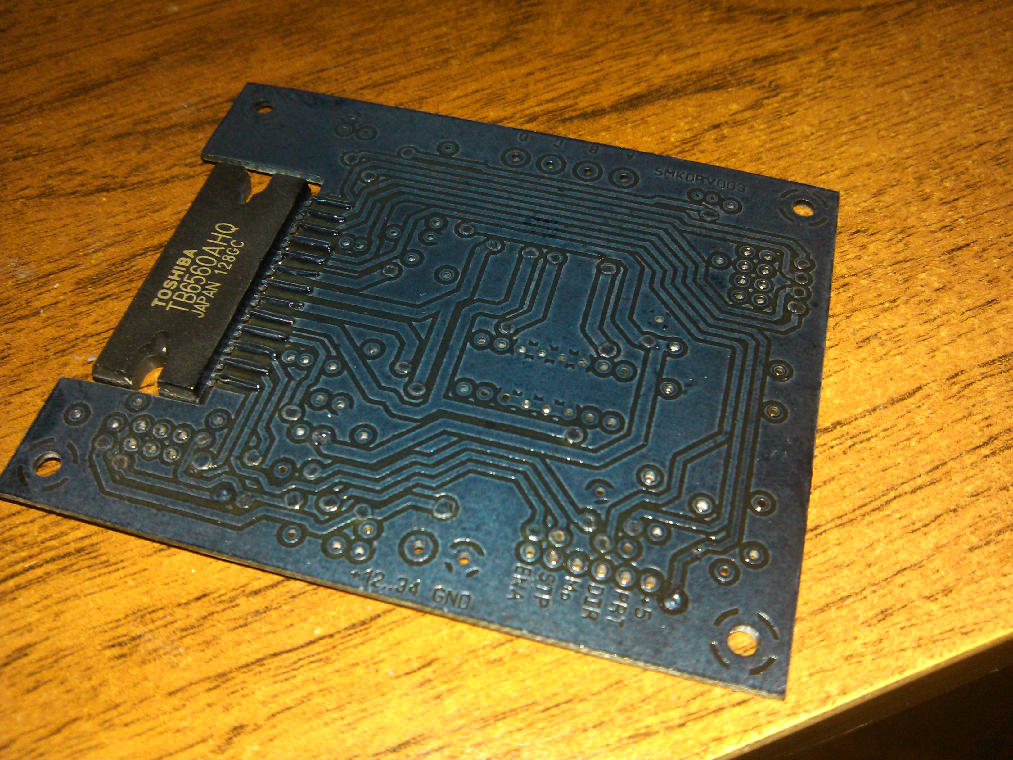

Заклеиваем микросхему скотчем и покрываем верхнюю сторону 5-6ю слоями лака - покрывать надо в безпылевом помещении, надеюсь не надо объяснять почему - я например использую коробку из под лазерника - она большая и глубокая. Схема такая - кладем плату, из далека (30-40 см) покрывем слоем так, чтобы чуть виднелась изморось на плате - быстро, пока не налетело пыли, закрываем коробку на 5-6мин, идем курить(не пропаганда, если что :) ), потом ещё раз покрываем и опять 5-6 мин, я лично таймер ставлю, опять курить - ну и когда пачка станет пустой на половину Вас устроит результат - оставить на 1-2 часа высыхать. В результате получаем:
IMG_20131127_200605.jpg (3549 просмотров) <a class='original' href='./download/file.php?id=22073&mode=view' target=_blank>Загрузить оригинал (1.7 МБ)</a>
Фотка плохо получилась из за гребанной вспышки - в реале плата черная матовая - она офигенна !!!
Затем паяем детальки, после пайки покрываем снизу, по уже отработанной технологии. Лак скрывает все косяки ручной пайки - и плата выглядит очень симпатично.

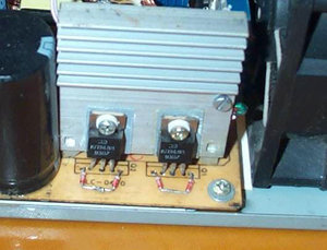

Про радиатор:
Вы знаете, мне повезло даже с радиатором - к этой плате идеально подходит радиатор от старых блоков питания, коих у меня в офисе аж 5 штук, а в каждом по 2 радиатора :).
Забыл сфоткать - нашел в инете, но я думаю все поняли о каких радиаторах идет речь.
280620101200003205.jpg (3549 просмотров) <a class='original' href='./download/file.php?id=22076&mode=view' target=_blank>Загрузить оригинал (34.47 КБ)</a>
Более того - 2й страйк :D - когда я снял радиатор с платы БП, у меня даже отверстия совпапали с микросхемой - такого не быват :)), я даже своим глазам не поверил.

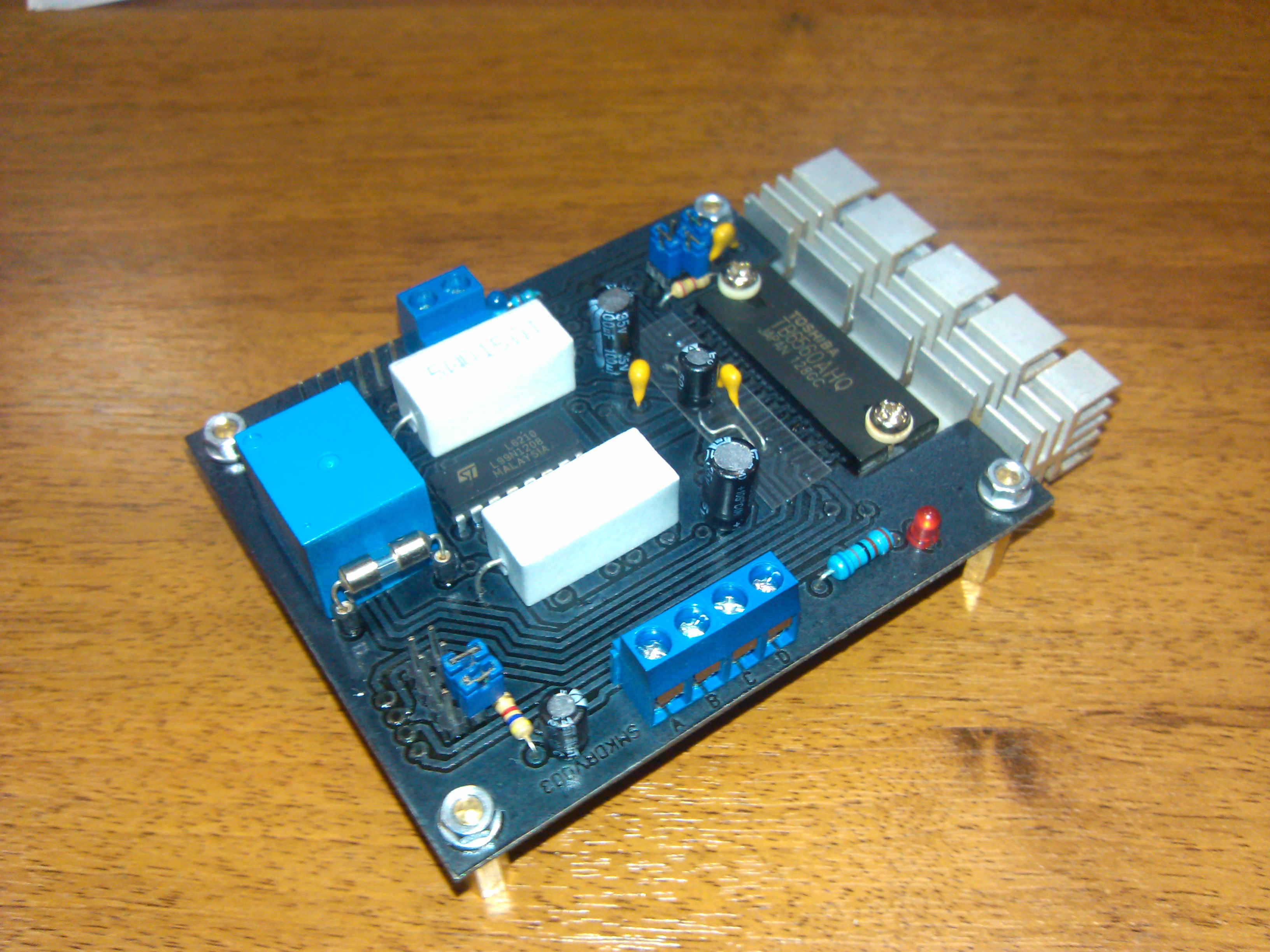

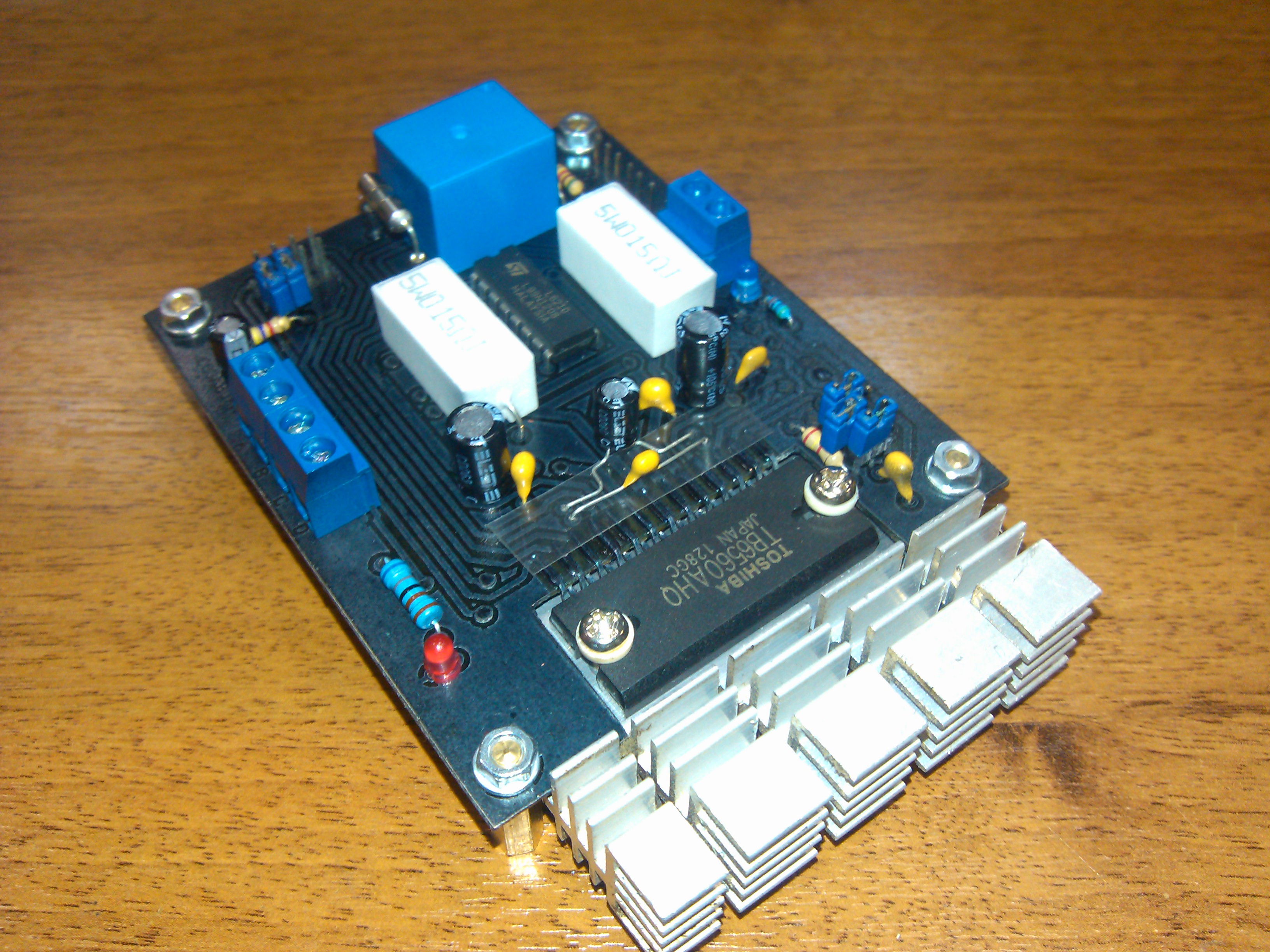

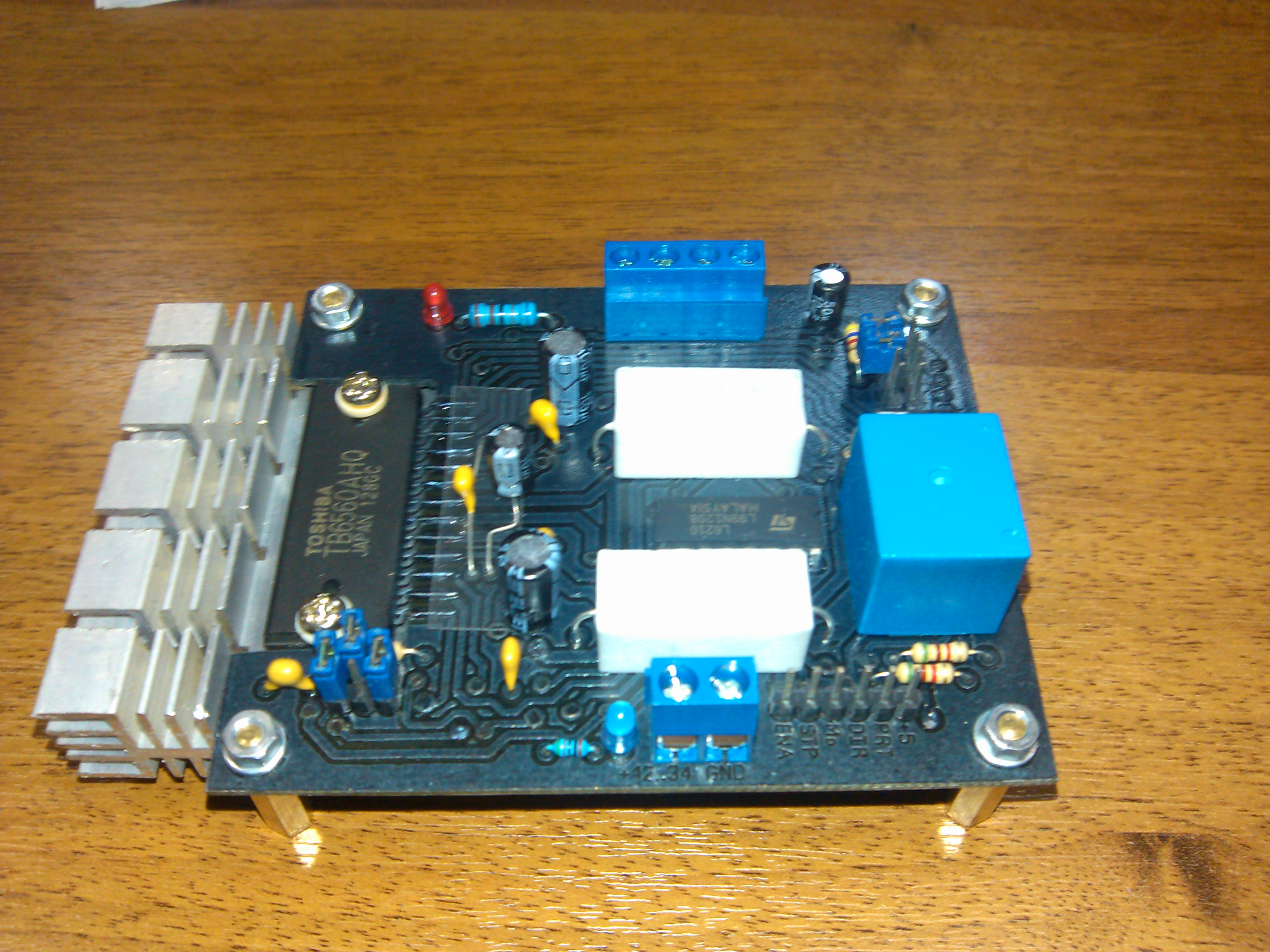

Ну и собственно ВОТ:
IMG_20131208_172925.jpg (3549 просмотров) <a class='original' href='./download/file.php?id=22077&mode=view' target=_blank>Загрузить оригинал (1.28 МБ)</a>
IMG_20131208_172937.jpg (3549 просмотров) <a class='original' href='./download/file.php?id=22078&mode=view' target=_blank>Загрузить оригинал (1.41 МБ)</a>
IMG_20131208_172947.jpg (3549 просмотров) <a class='original' href='./download/file.php?id=22079&mode=view' target=_blank>Загрузить оригинал (1.4 МБ)</a>
Например при таком расположении радиатора можно из плат на стойках сделать этажерку и рядом закрепить один большой кулер для охлаждения!!
Хотя, в ходе испытаний, как бы я не держал вал движка - микросхема, даже без радиатора оставалась ледяной!!!
Обратите внимание: как интересно установлен предохранитель - он вставлен в цанги - теперь я могу менять предохранитель без пайки(а это очень кстати, с учетом покрытой лаком платы) - для любопытных: сидит он в цангах ооочень плотно и, уж поверьте, никогда не вылетит сам по себе. Ну для особых параноиков можно запаять сверху в цанги - это, гораздо удобнее, чем оттирать лак и паять снизу, согласитесь. Так что рекомендую:

25) REL1 RW/RWH реле задержки на включение силовой цепи
26) Rs1 0.51 Om измерительный резистор 5W
27) Rs2 0.51 Om измерительный резистор 5W
28) TB6560AHQ самая главная микросхема )
29) FUSE1 предохранитель 3.6x10мм (номинал зависит от от тока на обмотках движков)
Как всегда во вложении поправленный файл разводки со всеми номиналами.
Программу для pic 12f629 выложу позже, а то пост и так огромен :)), да простят меня админы.
Ну все до новых встреч, как грится ;)
tb6560_2.7z
(28.13 КБ) 663 скачивания
