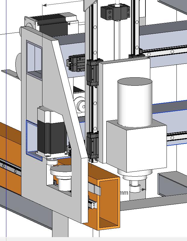

немного переделал боковины, хочу прямо в них разместить редуктора
1.jpg (3470 просмотров) <a class='original' href='./download/file.php?id=21822&mode=view' target=_blank>Загрузить оригинал (74.84 КБ)</a>
2.jpg (3470 просмотров) <a class='original' href='./download/file.php?id=21823&mode=view' target=_blank>Загрузить оригинал (36.16 КБ)</a>

Kulibin74 писал(а):Я пошел от обратного. от макимального момента, но не так посчитал. допустим будет 400 импульсов в секунду. это полушаг. По графику максимальный момент моих движков. Пролучаем скорость перемещения: 0,0943м(400 импульсов=один оборот вала/сек, ремень проходит 9,43см)*60сек=5,658м/с напрямую, при редукции 1/3 получаем 1,886м/с при максимальном моменте двигателя в полушаге. Правильный ход мыслей? Т. е. я получил минимальные возможные скорости перемещения без учета потерь на трение и тп
Цифры верные.
Только это не минимальная скорость, а скорость при которой моторы будут создавать максимальный крутящий момент.
Дальше с ростом скорости крутящий момент будет падать.
Нужно постараться сделать так, чтобы в рабочем диапазоне скоростей станка / оборотов мотора крутящий момент мотора не падал ниже плинтуса.
Конкретно у этих моторов крутящий момент маловат для такого станка.
Наверное, стоит взять моторы немного побольше.
Например, на частоте 1750 PPS (262 об/мин) крутящий момент 1 Н*м.
т.е. с учетом редуктора получается скорость перемещения 8246 мм/мин (это не вполне приличная скорость для такого станка, особенно учитывая, что крутящий момент моторов при такой скорости на уровне 50% от максимального).
Усилие, для движения портала, создаваемое одним мотором с редуктором, будет около 200 Н (20 кгс), но это без учета КПД.
Если работать большими фрезами - может оказаться мало.

м/мин конечно. Ремень Т5 шириной 20мм.по Y (длинная ось) два движка.
Диаметр приводной шестерни около 30мм, поэтому на оборот двигателя 9,43 мм

Что-то я не понял, на оси Z шаговик является частью несущей конструкции? :thinking:
Не знал что так можно делать, и не очень понимаю зачем :monkey:
и такой вынос после направляющей наверх на всю длину ШД не разлюфтит там ничего ?

я про это
станок 4.jpg (2906 просмотров) <a class='original' href='./download/file.php?id=22273&mode=view' target=_blank>Загрузить оригинал (181.16 КБ)</a>
рис1 - как есть щас (как я понял из картинах, могу ошибаться),
рис2 - то где бы сделал соединение.

сейчас выглядит так
сейчас.png (2884 просмотра) <a class='original' href='./download/file.php?id=22277&mode=view' target=_blank>Загрузить оригинал (47.61 КБ)</a>

а вертикального хода хватит для поворотной оси ? какой ход по зет планируете
Kulibin74
Сообщения: 665
Зарегистрирован: 08 апр 2013, 15:33
Репутация: 65
Настоящее имя: Сергей Александрович
Re: Проект станка 2.2kW 2000х1000х100мм 4axis
Сообщение Kulibin74 »
Ход получается около 150мм поворотка планируется под столом. Вернее часть стола будет съемная а центр оси будет посередине поперечной балки рамы. Шпиндель нужно будет опустить в креплении для работы с четвертой осью.
