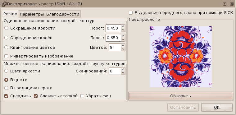

2 Var: опишите, pls, в двух словах, как конвертировать JPG в векторы ? Здравая логика не помогает. Первый раз вообще комп ушел в перезагрузку, дальнейшие просто ноль-эффект. Делаю так: запускаю прогу/файл/импортировать/выбираю файл JPG/выбираю импортированный объект/контур/векторизировать растр/обновить/ок. После чего прога чегой-то зависает-делает, потом отвисает, но окно векторизации не закрывается, как это ожидается. После закрытия окна векторизации крестиком в редакторе ничего не меняется. Пару раз, непонятно как, при работе в окне векторизации, в редакторе появлялись узлы, но после закрытия окна векторизации они исчезали.

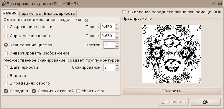

1. открываем картинку (я обычно делаю это при помощи драг и дроп)
2. Контуры->векторизовать растр
3. Выделяем картинку (просто тыркнуть на нее)
Вставляем параметры, нажимаем ок (обновить чтобы обновить превью)
Вот пример с картинкой из соседней темы:
Лучше всего на ней получилось с параметрами В цвете, 9 сканирований и убрать все сглаживание.
ЗЫ Чтобы редактировать узлы нужно нажать на клавишу под стрелкой (вторая сверху в левой панеле) или F2. Но акуратнее узлов может быть дохрена (до 4000 и более) и поэтому может тормозить. Можно попробывать поиграть с настройками чтобы узлов стало меньше или попробовать Контур->Упростить.
Да и еще, картинку лучше брать по-больше, тогда может получиться точнее... И еще можно попробывать в Gimp (Тотже фотошоп, только бесплатный и весит 16 Мб (по функциям ниразу не слабее!)) или фотошопе контраст натянуть, тогда контуры могут стать четче. (www.gimp.org)

Спасибо, врубился - нужно было просто удалить оригинал после чего нажать F2.
