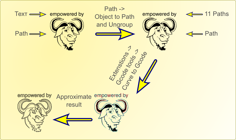

Я написал новый плагин Inkscape для экспорта в Gcode.
Inkscape - это очень мощный редактор векторных изображений. При этом дистрибутив занимает всего 37Мб. По возможностям он сравним с Corel Draw и Adobe Illustrator-ом.
Кстати видел у вас тему с вопросом чем переводить растр в вектор - Inkscape это умеет в два клика.
Родной формат inkscape - svg. Это векторный формат который понимают очень многие программы, в т.ч. браузеры, вот пример - герб Москвы. Поэтому в интернете есть очень много готовой графики, которую можно использовать для станка. А векторный формат изображений позволяет масштабировать ее до любого размера без потери качества.
Новый плагин переводит кривые из Inkscape в Gcode. Основное его отличие от уже существующего - это интерполяция кривых биарками (т.е. два куска окружностей (т.е. два кода G02 или G03)).
Такая интерполяция дает гладкие кривые при минимальном количестве опорных точек, что значительно снижает размер готовой управляющей программы и уменьшает время обработки.
В плагине также реализованы функции многозаходной обработки, обработки площади, добавление своих заголовков и т.д.....
Inkscape как и все его расширения распространяется под лицензией GPL, т.е. бесплатно, в том числе доступны исходные коды! Inkscape - это кроссплатформенная программа, работает по Windows, Linux, MacOS.
Плагин и полное описание с примерами перевода в Gкод см здесь: http://www.cnc-club.ru/forum/viewtopic.php?f=15&t=34
Inkscape см официальный сайт http://www.inkscape.org
Маленький тутор:
g83147_004.png (7075 просмотров) <a class='original' href='./download/file.php?id=2712&sid=06de9384b557dbe50625ee277730dc4b&mode=view' target=_blank>Загрузить оригинал (146.6 КБ)</a>

Re: Плагин для экспорта в Gкод
Сообщение spike »
Приветствую!
Возможности:
  • Экспорт кривых в Gcode с использованием круговой интерполяции (G02 и G03).
  • Экспорт ломанных в Gcode с использованием круговой (здесь, видимо, имеется ввиду линейная?) интерполяции (G01).
  • Экспорт любого количества кривых
  • Добавление собственных header и footer
  • Выбор единиц измерения
  • Задание масштабирования по двум осям
  • Задание заглубления фрезы на проход
  • Обработка внутренней части фигуры, вырезка фасок
  • Полученный Gкод легко масштабируется и позиционируется (вначале файла задаются переменные масштаба и отступа по всем осям, и еще некоторые параметры)
Здорово!
А дуги (G02, G03) чем описаны IJK или R? Дуги более 180° поддерживаются, или дробятся?
На картинках не увидел заглубления, какой нибудь примерчик программы в Ж-коде можно увидеть?
А что имеется ввиду под header и footer? заголовок и концовка УП?
Оптимизация есть?

Var
Сообщения: 14
Зарегистрирован: 04 фев 2010, 20:46
Сообщение Var »
Давайте по-порядку:
spike писал(а):Приветствую!
Здорово!
Оптимизация есть?
Дуги IJK, дуги более 180 наверное да, но не уверен точно. То-ли я их не видел еще пока, то-ли они в любом случае будут разбиваться на 2. Скорее всего второе, при аппроксимации куска бейзеровой кривой биаркой основное условие, чтобы в точке соприкосновения тангенс совпадал, имхо из этого может следовать, что >180 не будет.
Примерчик см аттач к этому посту http://www.cnc-club.ru/forum/viewtopic. ... rt=40#p100
Header и footer: в том же посте: Если в директории присутствуют файлы header или footer, то они будут использованы вместо стандартных заголовков.
Заглубление можно увидеть в скринах EMC, но правда там всего два прохода с разницей в 0,5мм. На гербе лучше всего видно, там все линии двойные.
Опитимизация? Как таковой пока нет )ab(. В основном придется оптимизировать погрешность аппроксимации и холостого пробега, если будет надо напишу )ab(.
VShaclein писал(а):По-моему, это слишком хорошо, чтобы быть правдой ) Поставил на закачку.
Все правда :)!
spike писал(а): Во, ёмоё, там не одна страница, а три! )bk( - нашел ответы на некоторые вопросы и файлик, но:
Во, емое, ты уже все нашел )ab(
Стандарт, честно говоря не знаю )ab(. Где я его нашел: есть такая программа для управления различными станками EMC2 см. здесь http://www.linuxcnc.org.
Вкратце: уйма возможностей, GPL, open sourse, 3-5 осей, токарка + много чего, возможность удаленной работы, true real time, работает под Linux, есть возможность запустить с CD не устанавливая!
Так вот у нее есть стандартный темплейт, в нем вырезаются буквы EMC, так вот там все таким же образом написано, оттуда я и стырил )ab(.
А вообще вот их описание Жкода http://www.linuxcnc.org/docview/html//gcode_main.html
Но вот еще вопрос, а постпроцессирование настраивается? Т.е. без параметров к примеру можно выводить? (понятно что можно, но что для этого надо?)
Могу дописать, если нужно. А нужно?
ЗЫ спасибо за исправления )ab(!
