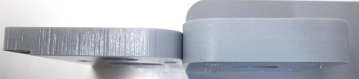

Calambuuur, да я понимаю, что я не знаю как пилит 6040, и не знаю как работает вышеупомянутый станок. Но если через пару месяцев будет подобное
pvc.jpg (5088 просмотров) <a class='original' href='./download/file.php?id=21701&mode=view' target=_blank>Загрузить оригинал (46.43 КБ)</a>
(картинка evgenyjp) то это будет большой печаль и выкинутые деньги, для меня большие.
Мне необходимо резать достаточно много металла на нем, сколько выдержит 6040 ? Второй я уже не смогу купить, это будет проблема. Кроме того финиш реза должен быть адекватным и точным. без неровностей +/-
1.5 мм, как на картинке, это никуда не годится.

kindred писал(а):(картинка evgenyjp) то это будет большой печаль и выкинутые деньги, для меня большие.
на первой фотке на сколько помню станок ездил на круглых рельсах, на второй профильные рельсы :)

kindred писал(а):Кроме того финиш реза должен быть адекватным и точным. без неровностей +/-
Это только с пластиком допустимы подобные фокусы, а с более твердыми материалами - придется значительно снижать скорость обработки, будут быстро тупиться (из за вибраций) и ломаться фрезы.

Aftaev, Существенно же, однако. Но то что на левой части картинке правда ужас.. такой финиш не пойдет. Я не надеюсь конечно и на правую часть картинки, однако все же, должны же какие-то рамки приличия существовать у станков :D )

kindred писал(а):Я не надеюсь конечно и на правую часть картинки
Если собран качественно, то смело можно надеяться.
