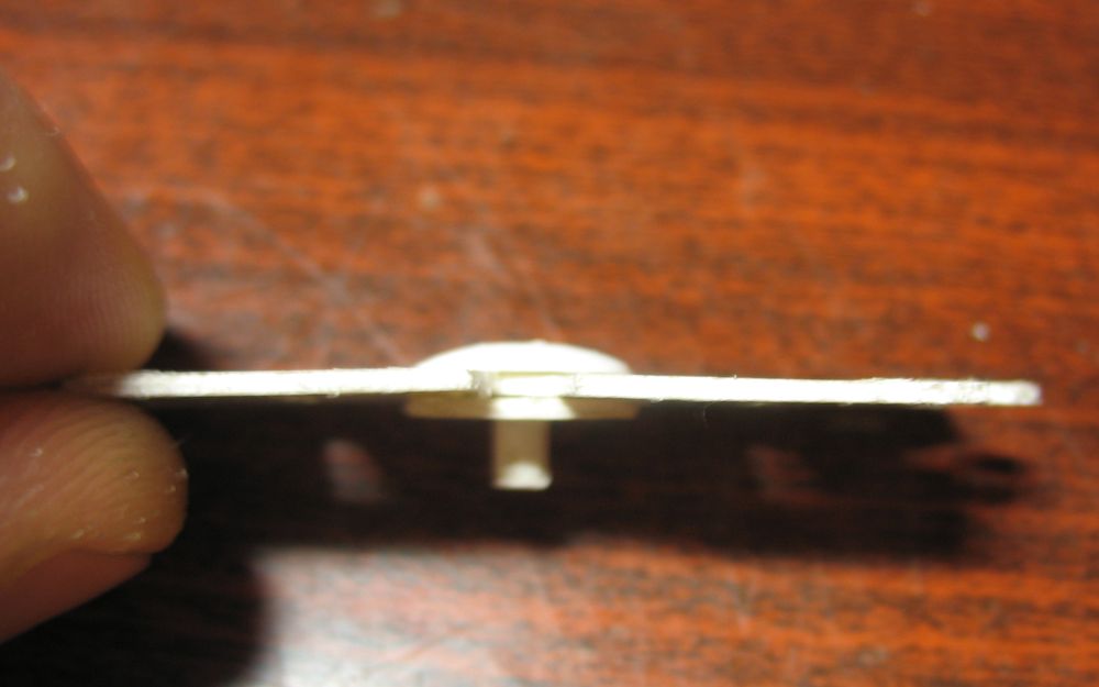

Nick писал(а):А круглые заклепки у тебя откуда?
Чуть выше на фотках пачка , заглушки для мебельных винтов, из строительного магазина. 50шт = 25 руб.

клепаем звенья между собой
